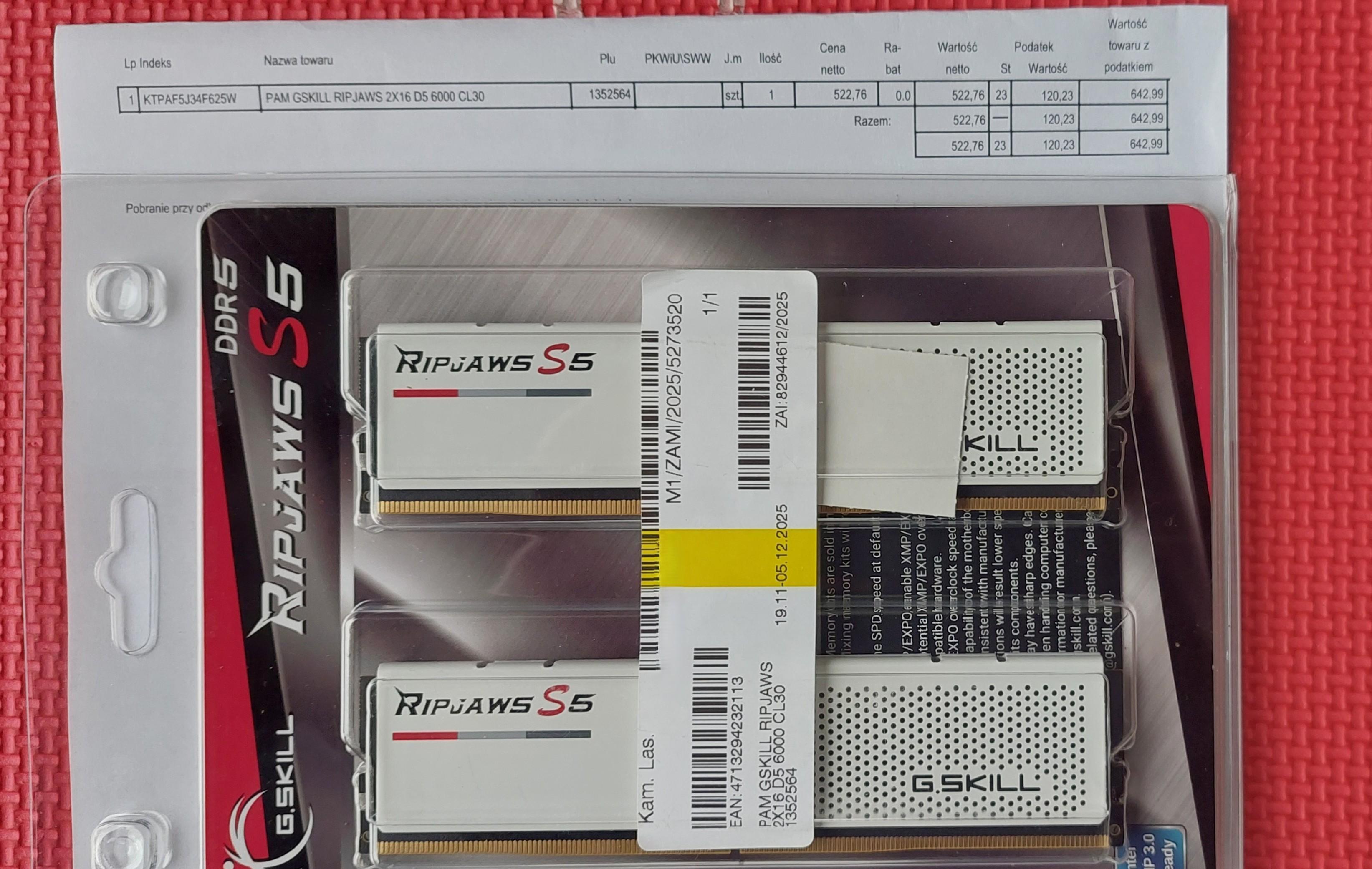

11 minut temu, traczkolwiek napisał(a):
Spróbuj dać na licytację allegro od 1zł.

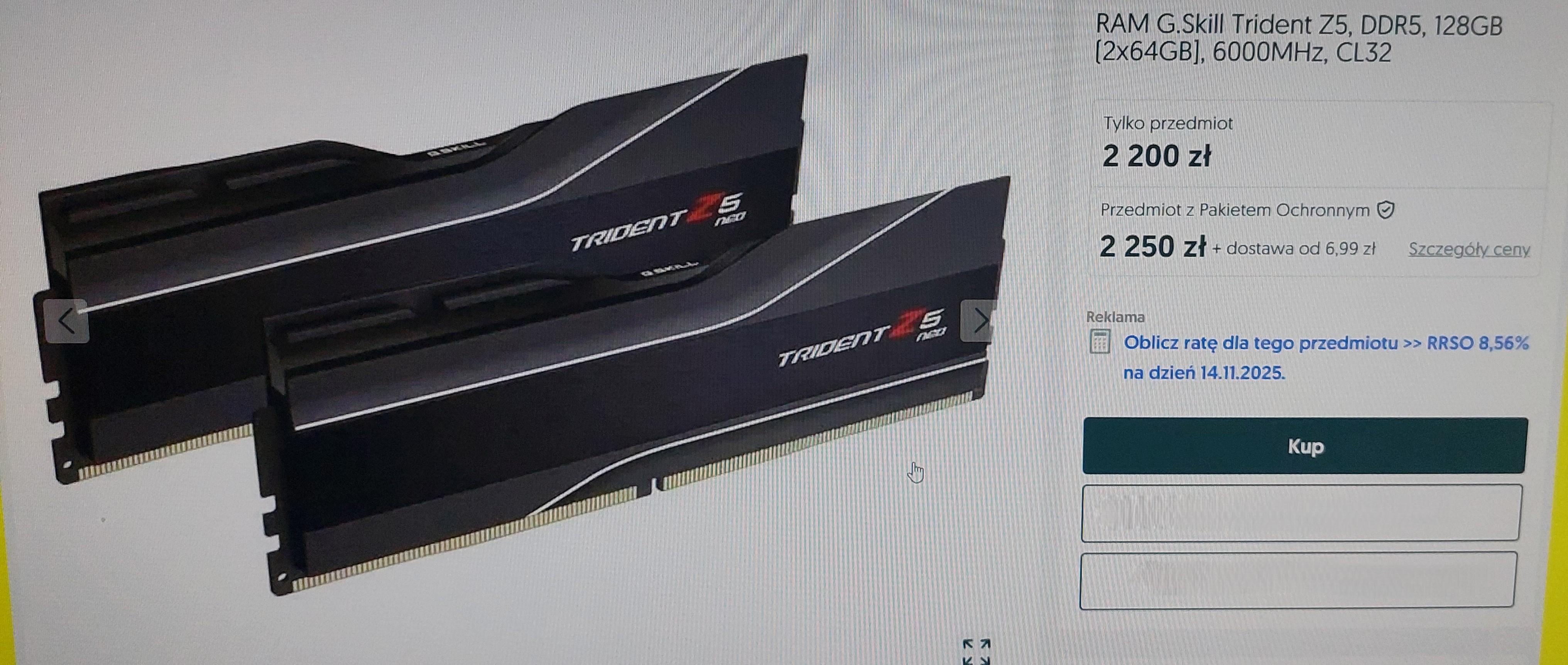

Chyba poczekam jeszcze z wystawieniem tak jak @lukadd pisał. Obecnie mógłbym je wystawić za 500, ale za niedługo pewnie za 600 lub więcej ;D
5 minut temu, Radio Tirana napisał(a):
Dziękuję, ale to są dwa zestawy po 64 GB, czyli łącznie 4 kości po 32GB każda.
Nie dzwoniłem do chłopa w tytule pisze 2X64. Ale to i tak niezła cena jest.
W tytule pisze 2x64.
Ale jak się wczytasz opis to okaże się, że to są dwa zestawy po 64GB (2x32). Czyli łącznie cztery kości po 32GB.
