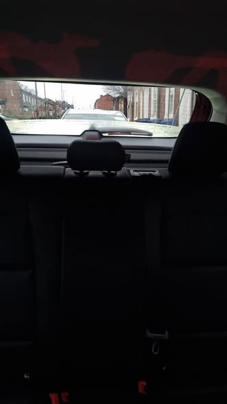

Ten samochód to mega maga rozczarowanie , myślę że po przejechaniu około 2tyś km. mogę to powiedzieć , w moim egzemplarzu mam wszystkie usterki tego pojazdu ( pewnie jeszcze coś dojdzie )
Ściąga na prawo
Przednia szyba nie grzeje po całości
No i coś super czyli odgłosy "wiertarki z udarem" podczas pracy silnika spalinowego w trakcie doładowania baterii
Tak że , tak ,,,,, jest super
Ps. Ktoś już kontaktował się z prawnikiem jak im to zwróć, to wady i usterki które nie potrafią naprawić ??? Pieprzą o aktualizacji jak tam coś w przekładni (skrzyni) napierdziela

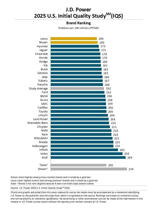

A co ma namniej problemów?
Audi - brak na liście
Hyundai / KIA - brak na liście
Tesla - raz poniżej średniej TMY (pewnie przez problem z chińskimi bateriami od CATL) a TM3 błyszczy niezawodnością
Toyota - raz
Volkwagen dwa razy - ID.3 w średniej i dużo gorzej ID.4

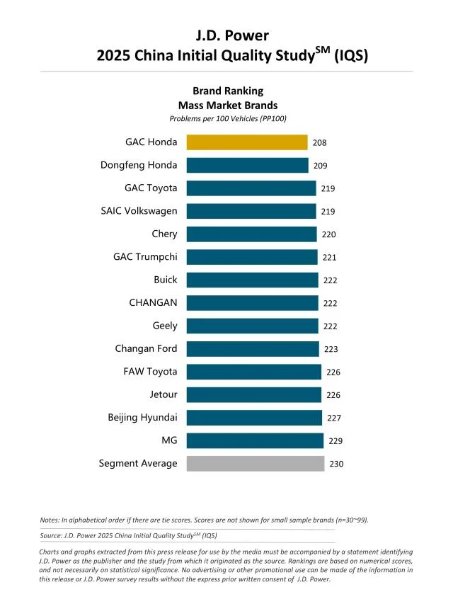

TOP PROBLEMÓW CHIŃSKICH AUT
Software / infotainment – największa wada - to najczęstsze źródło problemów
- średnio 226 problemów na 100 aut
- Najwięcej usterek dotyczy lagów, resetów, błędów nawigacji, asyst głosowych, OTA.
Im „bardziej auto smart”, tym więcej błędów zgłaszają kierowcy.
Systemy pokładowe ADAS i „smart driving” - druga największa kategoria usterek.
- Fałszywe alerty, nagłe wyłączenia, nieprzewidywalne reakcje.
- Funkcje często reklamowane agresywniej niż działają w praktyce.
Chcesz wjechać na autopilocie do rowu? Kup chińskie auto
„Czarny ekran”
- Jedna z najczęściej zgłaszanych awarii.
- Centralny ekran potrafi zgasnąć w trakcie jazdy - brak ogrzewania, kamer, ustawień.
Nasi polscy Omodziarze już się tym chwalą
Ograniczanie funkcji po OTA
- Skargi na zdalne ograniczanie mocy, ładowania lub pojemności - klient dowiaduje się po fakcie.
- To dokładnie ten „orwellowski scenariusz”, którym straszy się Zachód - tylko że realnie występuje on przede wszystkim w Chinach.
O "żółwikach" i czarnych ekranach już Omodziarze też się chwalą po grupach
Skala problemów software’owych
- W jednym roku ~156 tys. skarg na chińskie NEV - EV i PHEV,
- z czego ~35 tys. dotyczyło wyłącznie software’u.
- ponad 20% wszystkich skarg na elektryki.
Kup Pan Tanie Chińskie Auto - serwis twoim drugim domem będzie

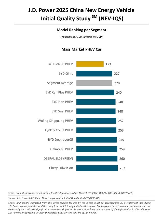

Bateria i zarządzanie ładowaniem auta
- Rekordowe liczby skarg dotyczących degradacji, niestabilnych wskazań pojemności auta, problemów z ładowaniem.
- Szczególnie w autach, które „na papierze” mają kosmiczne parametry
Kup Pan BYD GT Będzie Miał Pan Problem
Ładowanie auta
- Deklarowane 300–500 kW na papierze a realnie jedzie jak trzycylindrowa kosiarka ze 100 pod maską
- Problemy z krzywą ładowania, stabilnością, kompatybilnością stacji.
Dopiero co przeczytałem jak jednemu koledze chińczyk odmawia ładowania na najszybszych stacjach Ekoenu w Polsce
Wnętrza - nie tylko „premium feel”
- Trzeszczenia, luzy, nierówne spasowanie.
- Problem narasta wraz z tempem produkcji.
W gratis masz w cenie inhalację zapachów starego chińskiego klapka
Chaos modelowy i cenowy
- Nowa wersja po 3–6 miesiącach.
- Obniżki, zmiany wyposażenia, „lepszy model za te same pieniądze”.
Nie ma to jak wydać kupę hajsu a za miesiąć zobaczyć że jego auto jest tańsze i ma lepsze wyposażenie - tak kup pan chińczyka jako betatester
Spadek jakości przy tempie

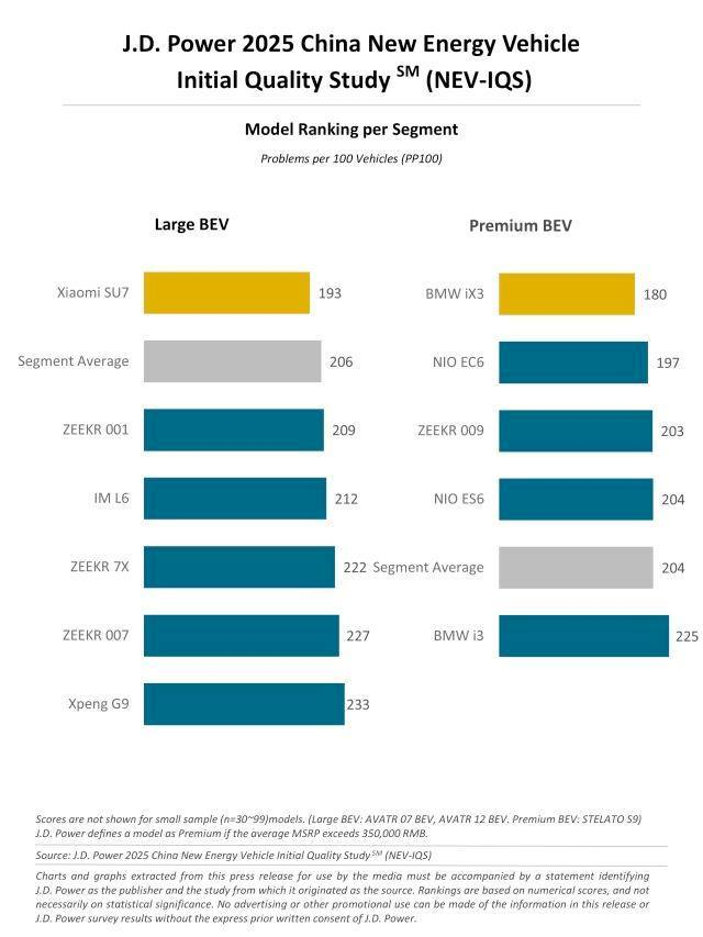

- Jakość mierzona PP100 pogarsza się drugi rok z rzędu.
- Tempo wdrożeń ma swoją cenę – i tą ceną jest stabilność produktu.
Tylko potem proszę, nie mówcie że nie pisałem...

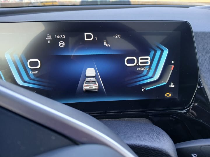

212 km przejechane zagazowany świeci silnik na żółto
  • Haha 2

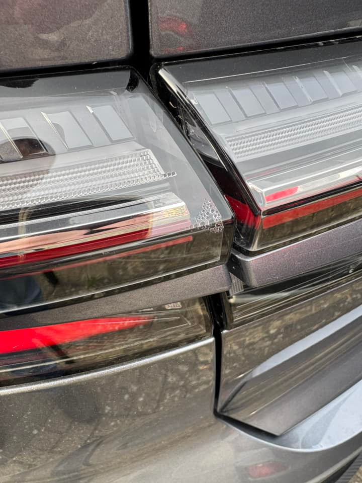

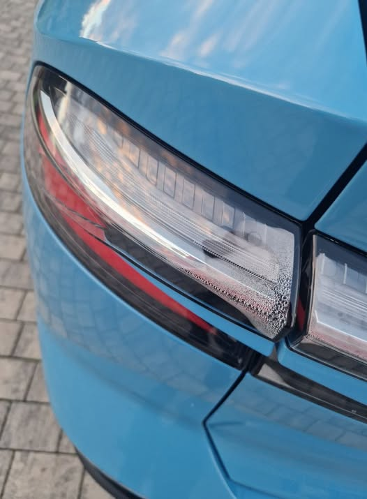

Witam, dzisiaj zauważyłem że mam zaparowana tylną lampę. Dzień wcześniej padał deszcz. Samochod użytkowany od tygodnia. Czy miał ktoś z tym problem? Czy naprawa na gwarancji?
Dawid Matysiak
Wyparuje i nie będzie śladu już temat wałkowany co chwilę
Wojtek Matuszak
Najbardziej zasłużony współautor
Kup sobie Audi za 500tys będziesz miał takie samo zjawisko
Jan Nowak
To się kwalifikuje do wymiany gwarancyjnej. Para w ledach to norma, pod warunkiem, że nie dojdzie do jej skroplenia. Tutaj jest ewidentnie nieszczelność, a nie zwykła kondensacja.
Krzysztof Przeworski
Cześć,
Miałem podobnie lecz z przodu rosa utrzymywała się kilka dni, zgłosiłem serwis wymienił po 5 tyg.
Pozdrawiam
Po wymianie nie ma parowania.

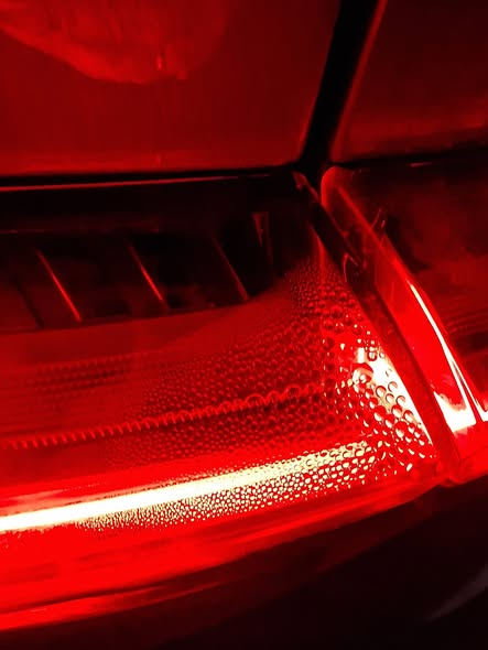

Paweł Łukaszczyk
Spdneootsrki62iaht2nii6t1206ft0m22g05mliweg u61 4i1i5m9200ah  ·
Czy to jeszcze zaparowanie, czy już zawilgocenie? Chyba nie jest to normalne ?

Kurcze tylna lewa lampa HS I U mnie też to było luty marzec pojawiało się i znikało teraz tego nie mam. Ale chyba trzeba będzie to zgłosić w serwisie prawa lampa bez problemów.
Paweł Łukaszczyk
Autor
Obiecujący współautor
Robert Pęksyk zgłaszałem to w sierpniu 2024 r. i do tej pory bez odzewu ze strony salonu.

Mariusz Michalak
Miałem tak prawy tył. Wymieniałem na gwarancji, jak pojeździsz po wybojach to spłynie i robi zwarcie na kierunkowskazie

Spdneootsrai62iaht0rdi e5206fi0m2 gn5mliźzgpu61a4i1i249202kh  ·

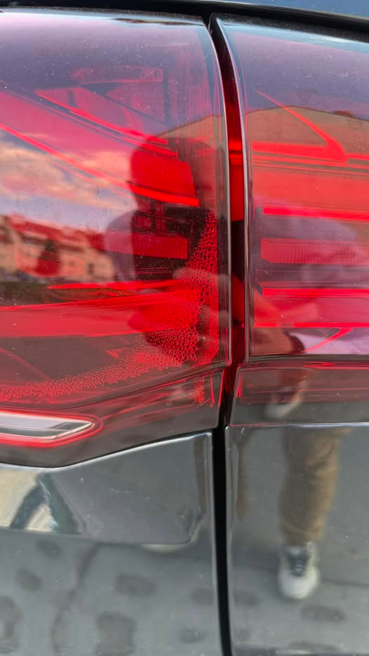

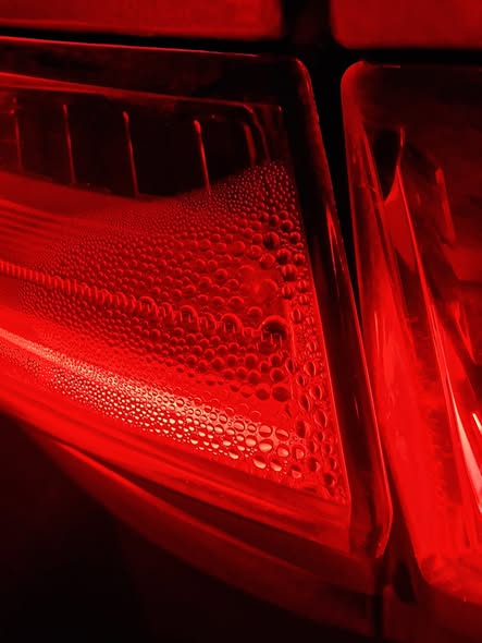

Witam , ma ktoś podobnie ? W prawej tylniej lampie para , w pozostałych lampach nic nie ma
Krzysiek Bułatewicz
Miałem to samo ale zniknęło
Damian Dyrduł
Autor
Krzysiek Bułatewicz a jak się pojawi ponownie idziesz do serwisu ??
Krzysiek Bułatewicz
Damian Dyrduł tak
Damian Dyrduł
Autor
Krzysiek Bułatewicz auto odebrane w czwartek a w piątek para w kloszu , a deszcz nie padał ;/
Maciej Gębalski
Damian Dyrduł jak miałem Tipo to wymienili mi lampy i w kolejnych było to samo w pozostałych markach nie wiem ale widziałem kilkukrotnie takie zjawisko.
Jarek Nowak
Podgrzać opalarką.
A na serio, dajcie znać co na to serwis, bo problem jest chyba w co drugim HSie...

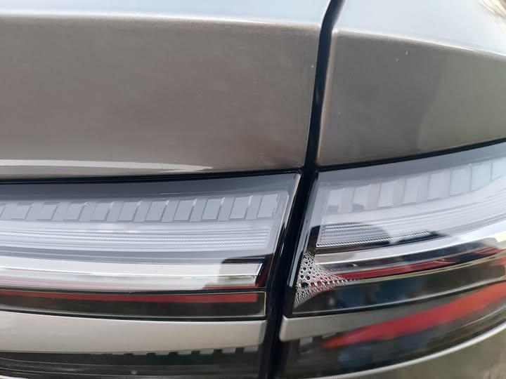

Mam pytanko czy ktoś z Was zauważył parę w tylnich lampach tambgdzie migacz i na listwie świetlanej zaraz od lamp jakieś 10 cm ?
Nowy hs 2 gen. ?
Autko nowe 140 km zrobione wieczorem zauważyłem jakby tam była para
Mial ktoś podobnie?
Pozdrawiam
Adam
Artur Mazurek
Tak dużo osób tak ma. Znika po czasie.

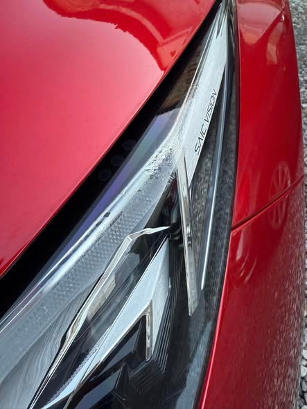

Piotr Karolus
onrSpdetsoa94u2h24t2ul300u8r1c3ga7nidfffa1140382m7 u421lmu3   ·
Czy parują wam przednie lampy?
Pierwszy wieczór po odbiorze z salonu i woda skrapla się w srodku
obraz.png.6054a581d9573b08e265646fdf520321.pngobraz.png.006caf4ac0be685dc1691a3e5c194346.png
Adrian Bednarzak
One mogą parować ale tam nie ma prawa się nic skraplać. Woda i prąd w samochodzie nie idą w parze
Art Raz
Gwiazda grupy
Parują przód i jeszcze bardziej tył

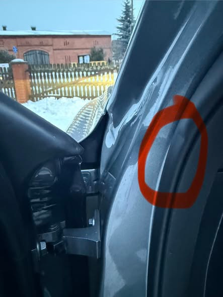

ptnSersodo1glhgg714od5964m1.lh674hhlg7a0u91mzu2919th152uac t  ·
Czy komuś doskwiera problem nieszczelności od strony drzwi kierowcy? Podczas jazdy gdzieś od 70-80km/h słyszalny jest szum/szelest wiatru przedostający się przez uszczelkę w drzwiach. Mam wrażenie , że jest to na wysokości lusterka zewnętrznego. Zgłaszałem ten problem na serwisie ale stwierdzili , że uszczelka wszędzie dolega i jest ok.. dziś się dokładnie przyjrzałem i znalazłem jedynie wgniecenie w jednym miejscu na uszczelce na wysokości właśnie lusterka. Tyle , że z drugiej strony jest podobnie i tam ten dźwięk nie jest słyszalny. Pozdrawiam
Mateusz Byczyński
Miałem ten problem zgłoszone i twierdzą że jest ok. W trakcie następnej wizyty w serwisie wziąłem Pana na przejażdżkę i stwierdził że on nic nie słyszy więc przejechaliśmy się autem testowym i zobaczył różnice.(ogólnie chciał mnie zbyć). Po rozmowach uznali mi to na gwarancji ale czas oczekiwania na nowa uszczelkę 5 tygodni. Po wymianie brak szumów przy każdej prędkości
RedNarwhal2442
U mnie szumy w aucie powodowała listwa boczna od szyby przedniej. Szum był slsyszalny od 80km/h. Po wymianie ok.
