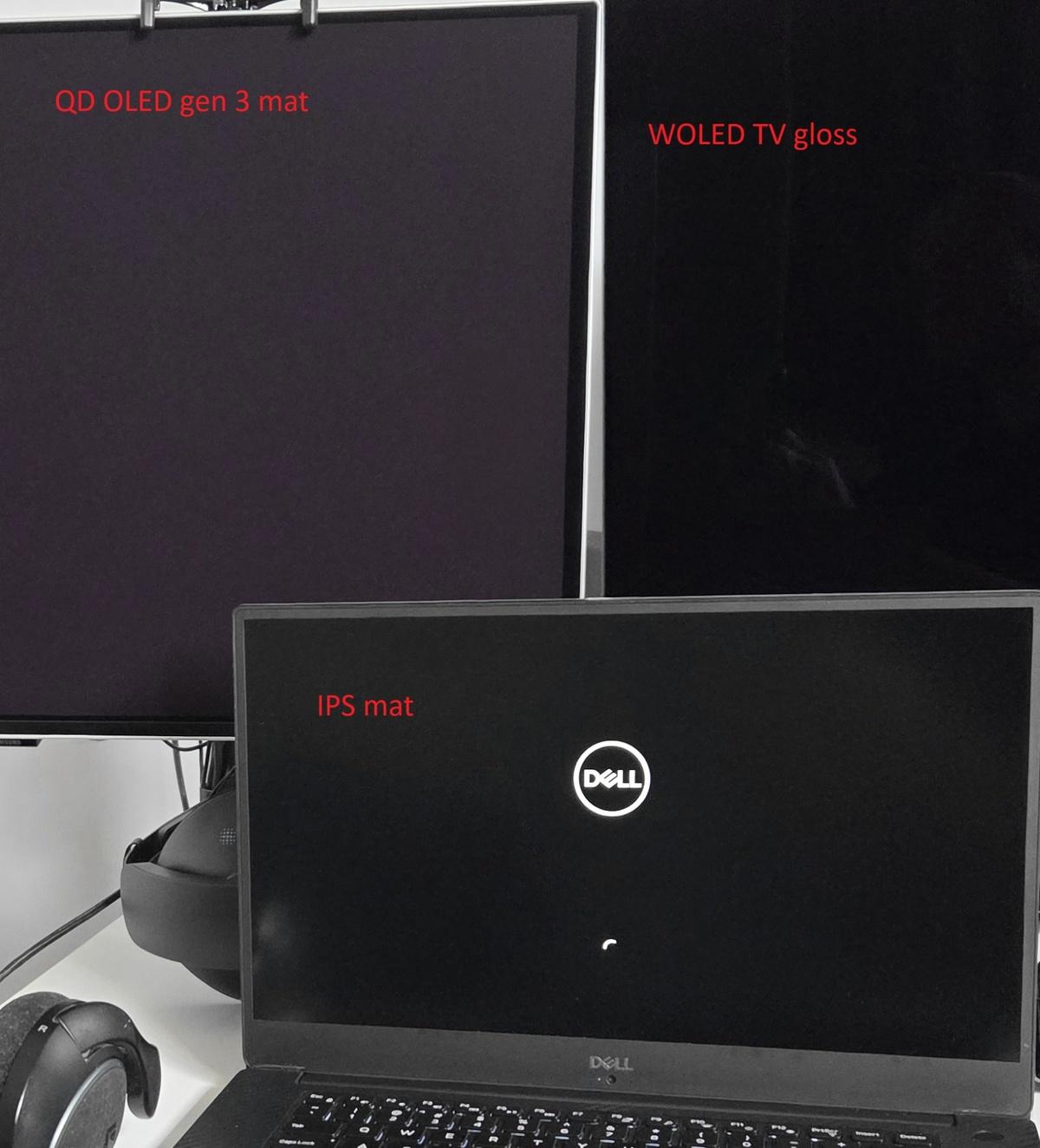

19 godzin temu, Kyle napisał(a):
Mam w pokoju matowego WOLED i matowego IPS - nawet przy wyłączonych obu ekranach, w oświetlonym pomieszczeniu, czerń na OLED jest głębsza.
Mam matowego QD i w oświetlonym pomieszczeniu czerń na nim jest gorsza niż na włączonym IPS :E
Tak to wygląda w pochmurny dzień (czujnik światła w telefonie pokazuje mi około 90 lux).
Skrajny przypadek ale widać jaką różnicę robi typ matrycy.

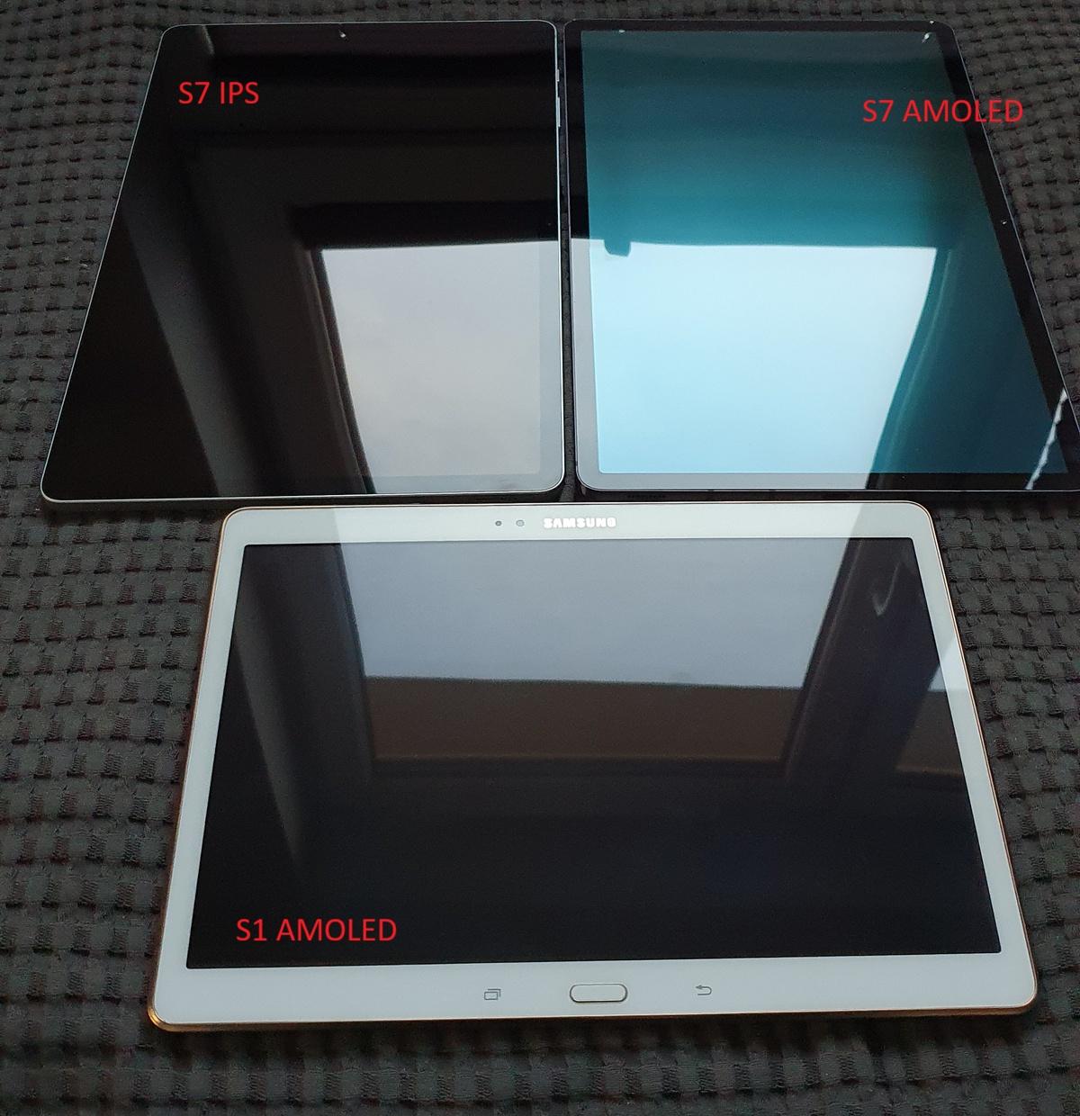

A tu jeszcze w bonusie OLEDy w tabletach Samsunga. Też bywa śmiesznie, czasem nowszy OLED gorzej radzi sobie z padającym światłem niż starszy.
Edytowane przez some1
Zaskoczony nie jestem ;) Faktycznie przy QD-OLED to lepiej celować w te "black shield" i inne cuda kompensujące ten problem.
Obróć te monitory o 180* i stanie się magia ;) Ja mam źródła swiatla za monitorem a duże okna daleko za monitorem. QD ma wtedy lepszą czerń niż wyłączony matowy IPS obok ;)
Do takiego oświetlenia jak pokazałeś na zdjęciach QD się nie nadaje, w zasadzie po co go kupiłeś? 8:E
