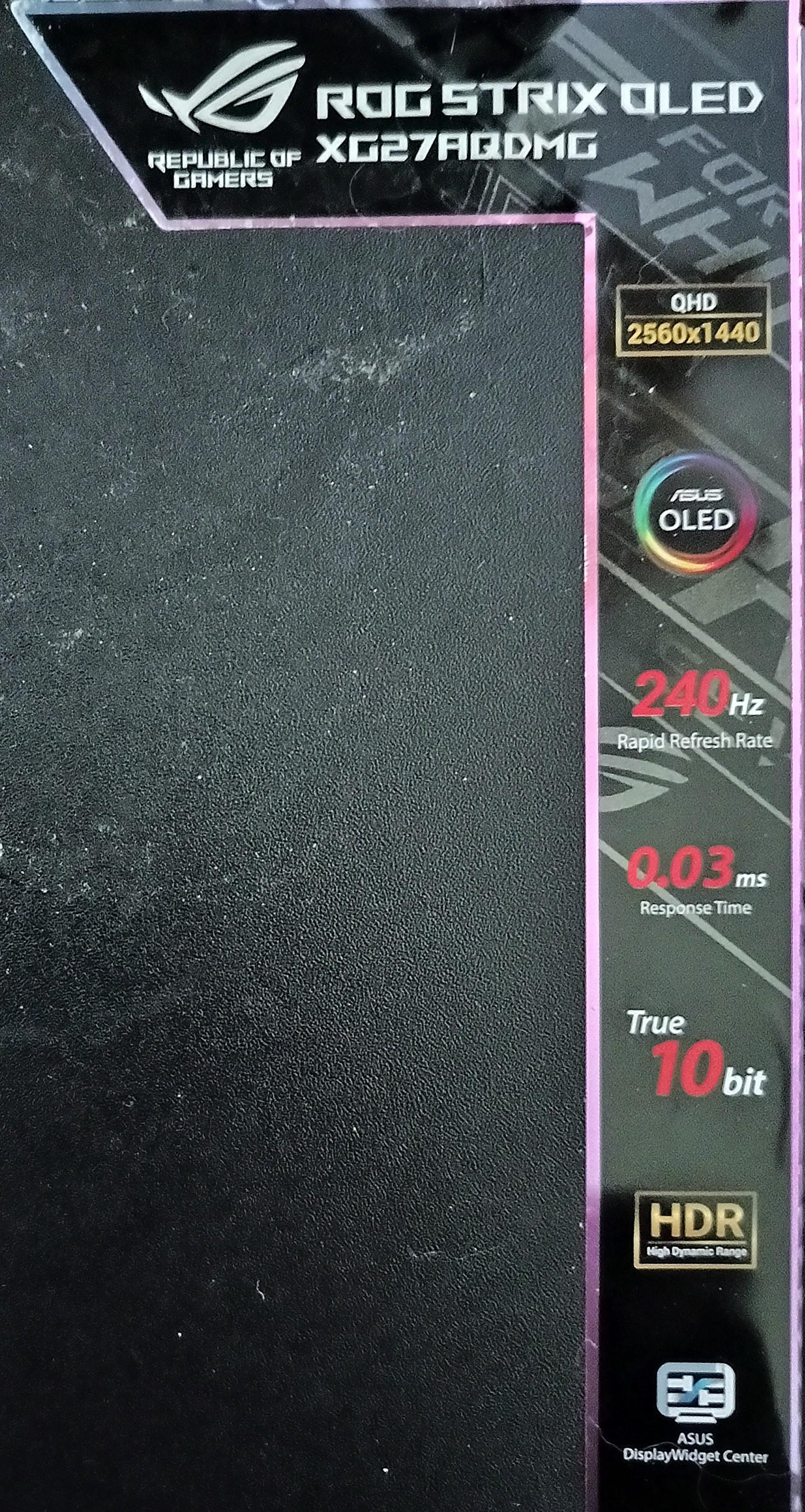

Reddzik 4 378 Opublikowano 28 Maja Opublikowano 28 Maja (edytowane) Mam dokładne dane jaki to był OLED . 3 gen WOLED https://rog.asus.com/pl/monitors/27-to-31-5-inches/rog-strix-oled-xg27aqdmg/ Edytowane 28 Maja przez Reddzik
MaxaM 2 059 Opublikowano 28 Maja Opublikowano 28 Maja (edytowane) 1 godzinę temu, galakty napisał(a): Czyli zapewne skopana kalibracja i wychodzi poza gamut. W teorii jeśli gra w HDR, to gra powinna mieć szeroki gamut i właśnie te nasycone kolory powinny być tymi poprawnymi. W praktyce różnie bywa 2 godziny temu, Kyle napisał(a): lepiej celować w te "black shield" Potwierdzam. W zasadzie magenta nie jest widoczna w dzień Edytowane 28 Maja przez MaxaM
galakty 5 633 Opublikowano 28 Maja Opublikowano 28 Maja 8 minut temu, MaxaM napisał(a): W teorii jeśli gra w HDR, to gra powinna mieć szeroki gamut i właśnie te nasycone kolory powinny być tymi poprawnymi. W praktyce różnie bywa Założyłem że widział SDR, a te często są skopane natywnie.
Reddzik 4 378 Opublikowano 28 Maja Opublikowano 28 Maja Teraz, galakty napisał(a): Założyłem że widział SDR, a te często są skopane natywnie. Zwróciłem mu uwagę, że monitor nie powinien non stop chodzić w trybie HDR ale co zrobi to jego sprawa, cały czas jest włączony ten tryb. Nie widziałem SDR na tym OLEDzie.
MaxaM 2 059 Opublikowano 28 Maja Opublikowano 28 Maja 1 minutę temu, Reddzik napisał(a): Zwróciłem mu uwagę, że monitor nie powinien non stop chodzić w trybie HDR ale co zrobi to jego sprawa, cały czas jest włączony ten tryb. Nie widziałem SDR na tym OLEDzie. Podejrzewam, że trochę pojęcia się pomieszały. Pewnie chodzi o to, że monitor jest ustawiony na pełny gamut w SDR i z tego powodu są przesycone kolory. Generalnie HDR jest bardzo wyblakły na pulpicie i żeby go ustawić w systemie aby jako tako wyglądał, to jest nie lada wyzwanie. W praktyce HDR nie włącza się do siedzenia na pulpicie. Tylko do treści HDR
galakty 5 633 Opublikowano 28 Maja Opublikowano 28 Maja 6 minut temu, Reddzik napisał(a): Zwróciłem mu uwagę, że monitor nie powinien non stop chodzić w trybie HDR ale co zrobi to jego sprawa, cały czas jest włączony ten tryb. Nie widziałem SDR na tym OLEDzie. HDR jest beznadziejny bez treści HDR, generalnie w SDR można ustawić sRGB, ale różnie z tym producenci sobie radzą.
Reddzik 4 378 Opublikowano 28 Maja Opublikowano 28 Maja (edytowane) Ale u niego HDR działał non stop. Zresztą sam mi to powiedział. On Holender mieszkający w Niemczech ale gadamy po angielsku, zresztą było widać w windowsie że jest coś nie tak, ba a jak włączyłem grę z HDR to monitor nie przeskakiwał tzn nie mignął że przechodzi w tryb HDR jak np ma to miejsce na moim monitorze. Gry też miały od razu ustawiony tryb HDR. Edytowane 28 Maja przez Reddzik
galakty 5 633 Opublikowano 28 Maja Opublikowano 28 Maja 3 minuty temu, Reddzik napisał(a): jak włączyłem grę z HDR to monitor nie przeskakiwał tzn nie mignął że przechodzi w tryb HDR Rzadko która gra sama włącza HDR, to się robi z reguły ręcznie. Ale możesz mieć rację, że cały czas miał HDR, ale wtedy pulpit/YT itp wyglądają źle, chyba że miał jeszcze powłączane w NV RTX HDR i inne bajery
Reddzik 4 378 Opublikowano 28 Maja Opublikowano 28 Maja Tak, masz rację z tym HDR . Zapędziłem się. Chodzi o to że w grze już miał domyślnie ustawiony HDR jako wybrana opcja, a że Windows ma to włączone non stop to gra nie odpala bez opcji HDR. To miałem na myśli.
some1 749 Opublikowano 28 Maja Opublikowano 28 Maja 5 minut temu, Reddzik napisał(a): Ale u niego HDR działał non stop Jeśli tryb HDR jest włączony non stop, to Windows sam robi konwersję do SDR dla materiałów które nie są zakodowane w HDR. Nie działa to może idealnie ale od biedy da się używać, kolory na pulpicie czy YT są z grubsza poprawne. Jeszcze zależy jak to sobie skalibrujesz w Windows.
