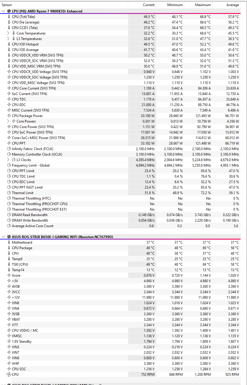

Wylacz PBO i porownaj temp.
U mnie po przelocie CB23 tempy 69st. Curva -20, a pobor podobny do twojego 121W.
ale ze jak 69... Nigdy takiej temp nie widzialem. Dlaczego Twoj vocre jest tak nisko a moj nawet idzie pod 1,272v? To jest ok ok u mnie? Co masz na mysli wylacz pbo? Jak wylacze to nie mam gdzie ustawic curve... Musze przestawic na advanced i wtedy pojawia sie ta opcja. Nic innego nie wlaczalem oprocz EXPO jeszcze.
Dobra zle napisalem, wprowadzilem w blad, pomylilo mi sie z 9700X, kory ma domyslnie PBO wylaczone :D A 9800XD ma po prostu jeden "profil". Moja sztuka pod katem napieciowym to rodzynek ale napwno sklada sie na to tez fakt jaka mam plyte i bios, jednak nie sadze, zeby to byly diametralnie duze roznice na innej plycie.
To jest po prostu loteria krzemowa.
A ile masz ptk w cb23 po takim goracym przelocie ??
Nie sprawdzalem... I tak go przeciez limituje na 85C. Bardziej mi chodzi o napiecia czy so ok. Na poprzednim (pierwszym biosie plyty) nie przekraczalo to vcore 1.2v na curve negative na -15 a teraz dochodzi do 1.26v na tych samych ustawieniach... Nie chce cpu usmazyc jak to sie zdarza... Moze moglem nie montowac najnowszego biosu.
Co może być przyczyną, że jak ustawie  PBO -20  to system  traci  stabilność  ,  zazwyczaj w idle podczas przeglądania  stron czy  Youtuba .  -15 to maks na którym się nie wykrzacza .
Czyżby proc  padaka ?  w biosie pokazuje  SP120  ponoć to dobra średnia
Oznacza to że płyta defaultowo ustawia już tak nisko napięcie że -20 ją wykrzacza a -15 jest stabilne. Na jednych płytach -50 działa bo płyta ustawia wysoko napięcie a na drugich -20 wywala bo producent płyty ustawił je nisko. Cała filozofia.
To teraz chyba  kumam , to  PBO  -10   -15  -20  to taka zaawansowana  forma voltage offeset ?
Jestem posiadaczem   platformy  AMD po praz pierwszy od czasów  A64  to jakieś 16 lat już chyba  ,stąd moja dość niska  wiedza w tym temacie  .
To teraz druga  zagadka , mimo ustawień  PBO   -15   czy  positive 15   rdzenie podczas obciążenia  CineBenchR23  osiągają CCD0 5175MHz    CCD1 5250MHz  ,
to wszystko w temperaturach      CPU  45'C  --  CPU Die  78'C   odczytywane  HWinfo64   .  Co bym nie robił to   wyżej nie idzie a  jak widać trochę  zapasu  ''termicznego''  zostaje .
Wygląda to jakby coś  blokowało wyższe zegary , TDC  , EDC , PPT  podnosiłem i zero poprawy .
To teraz druga  zagadka , mimo ustawień  PBO   -15   czy  positive 15   rdzenie podczas obciążenia  CineBenchR23  osiągają CCD0 5175MHz    CCD1 5200MHz  ,
Wszystko jest ok. W grach będzie więcej.
Edytowane przez Grolshek
Grolshek
Czyli na  wyższe taktowanie w  CinebenchR23  nie mogę liczyć  ?  Widziałem na  YT  tego samego proca  taktowanego  CCD0 5300 - CCD1  5400  i temperatury dochodzące do  90'C  .
Myślałem skoro mam jeszcze  10-15'C zapasu to jakoś można go wyżej wykręcić
