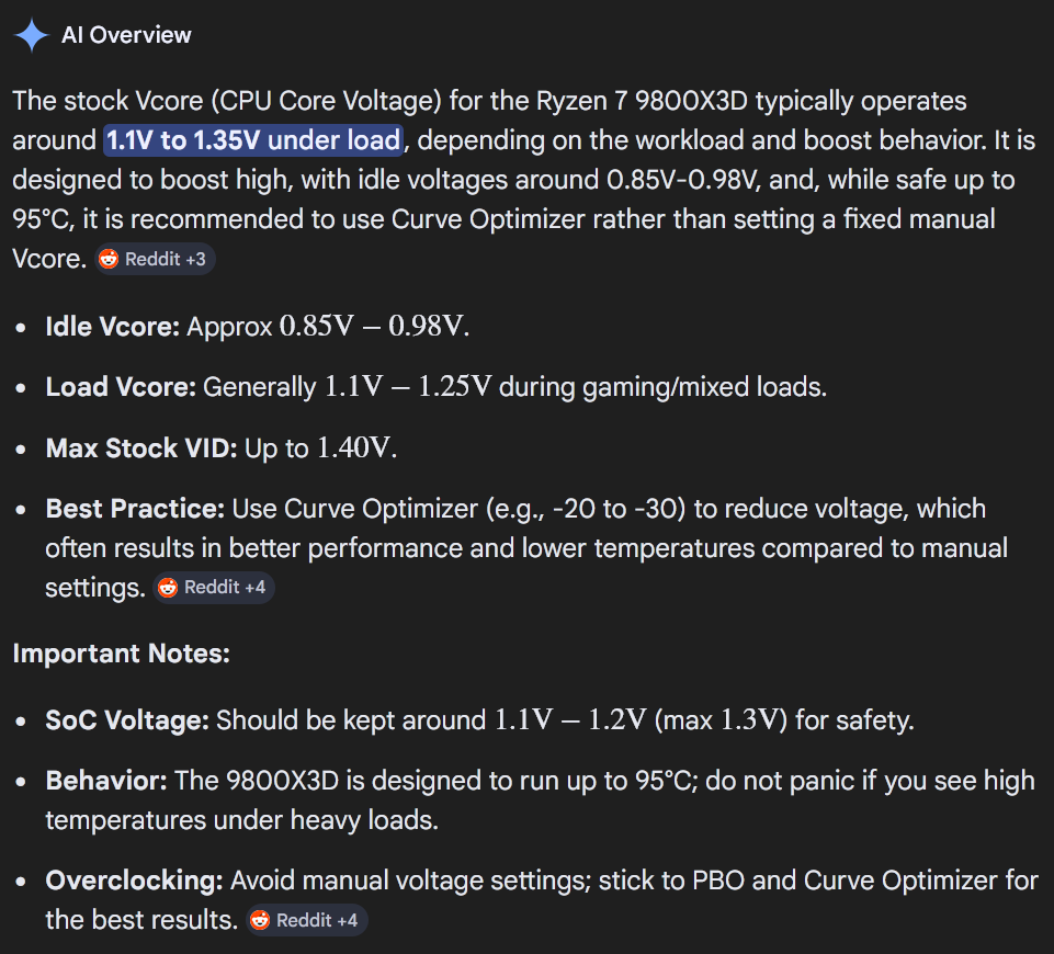

Wygląda na to że 9800X3D wymaga duuużo więcej papu. Kilkadziesiąt miliwoltów to spora różnica. Z kolei u Kadajo strasznie dużo musi podawać Tomahawk na procka skoro -45 działa bez zarzutu. Z kolei u ciebie przy takim napięciu i 5200MHz temperatura pierwsza klasa. Jakie chłodzenie?
Zobacz ze @SylwesterI. w sygnaturze ma CO -40, czyli podobne rejony co u mnie.
@SylwesterI. jaki masz vcore na stocku ?

Nie pamiętam, ale jakiś kosmos, chyba ponad 1.2V to na oc na 5400z CO-40 mam w cinebenchu max 1.16V
nie wiem kto te fabryczne volty ustala
te wyniki, które tu wklejałem to też z CO-40, nie wiem, jak to u innych jest, ale jak ma fabryczny vid niski i żeby mieć napięcia jak u mnie to musi robić co-10 powiedzmy, to czy jego proc zejdzie jeszcze niżej, czy to jakieś fabryczne nastawy z pupy, a wszystkie 9800x3d latają w podobnym zakresie rzeczywistych napięć względem zegara?

Z tym CO to jakiś mit się zrobił, ludzie sobie to w synaturki wpisują ile mają CO :E A to nic nie znaczy tak naprawdę bez sprawdzenia napięć bo każdy proc inne napięcia może dawać przy danym nastawie CO :E

@Kadajo W różnych softach będziesz miał trochę różne maxy, czy średnie napięcie, tak samo w gierkach w zależności jak cisną cpu. Dla tego ja jak sobie porównywałem to parzyłem na jeden soft, jakiś bench zawsze powtarzalny najczęściej CB R23.

No ale to uruchomienie systemu... za każdym razem jak zmieniałem to od razu odpalałem przy uruchomieniu hdw info żeby zobaczyc jakiego max dobije.
I nagle przy CO -45 jest tylko 063 a wczoraj było 089.
Co się zmieniło ?
W sumie nic, ale dziś trenowalem pamięci jeszcze raz i na chwile wyłączyłem CO i cale PBO aby zobaczyc jakie sa napiecia stock...
Nie wiem w sumie co tu się dzieje.
Specem nie jestem od procków, ale to co zaobserwowałem to proc sobie dobiera napięcie w zależności od obciążenia. Coś pyknie mocniej, coś mniej i się zmieni. Dla tego jak porównywałem to pod powtarzalnym softem i stałym obciążeniu.
W idlu zaraz po odpaleniu systemu specjalnie nie patrzyłem, ale też obstawiam w zależności od procesów i humorów :E w jakimś stopniu może się wahać.

Pewnie coś mi się pomyliło i te 1.089 było w BF czy CB23, teraz grałem to dobiło do 1.085
Przy ponad 1.2V na standardowych ustawieniach w budzie sff było gorąco, a  wczoraj testowałem na 5040mhz całe popołudnie, z napięciem 1V i bajeczka, wydajność praktycznie ta sama a w bf proc max 58'C, cichutko, wentylatorki na 900-1000rpm
