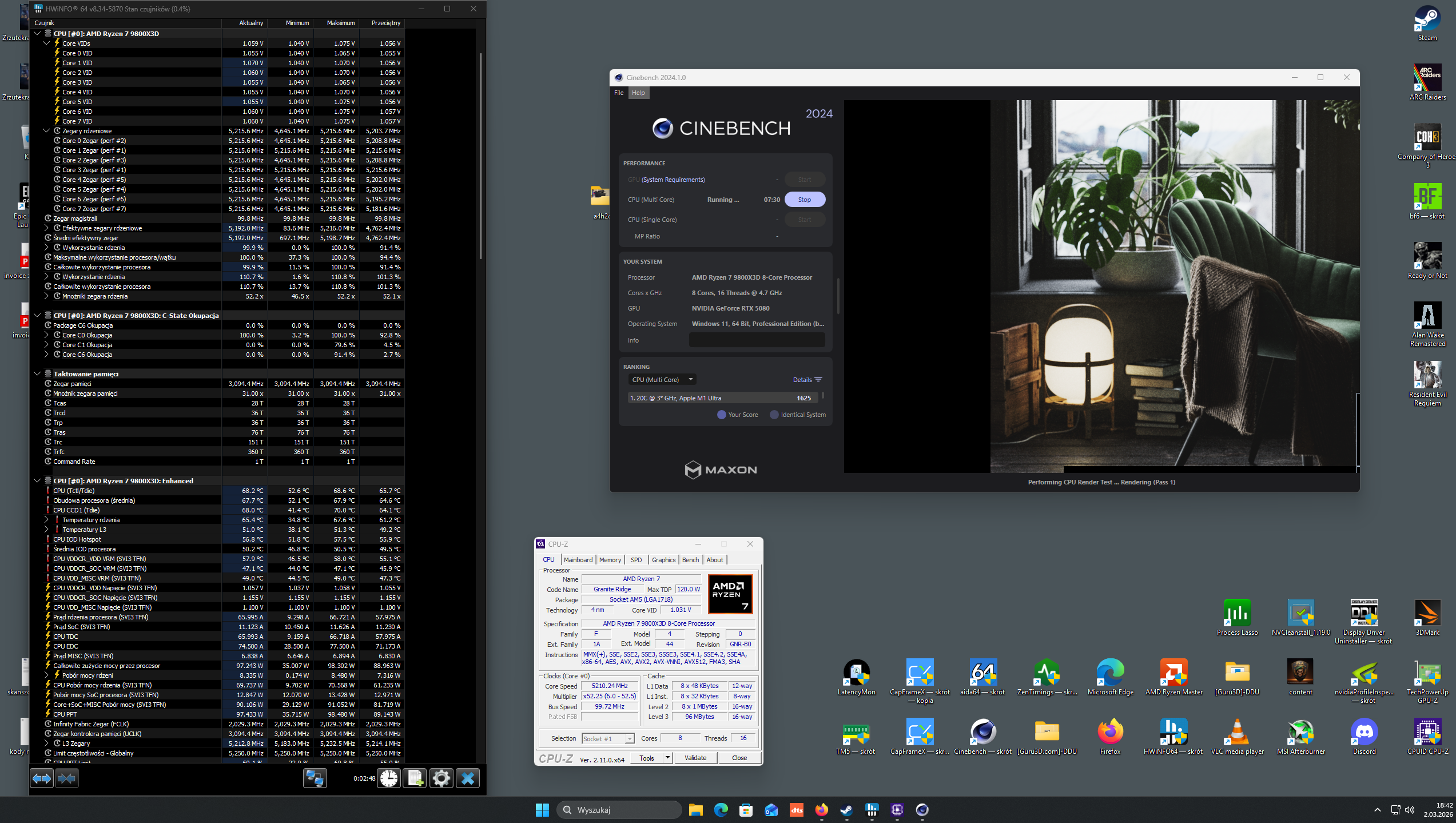

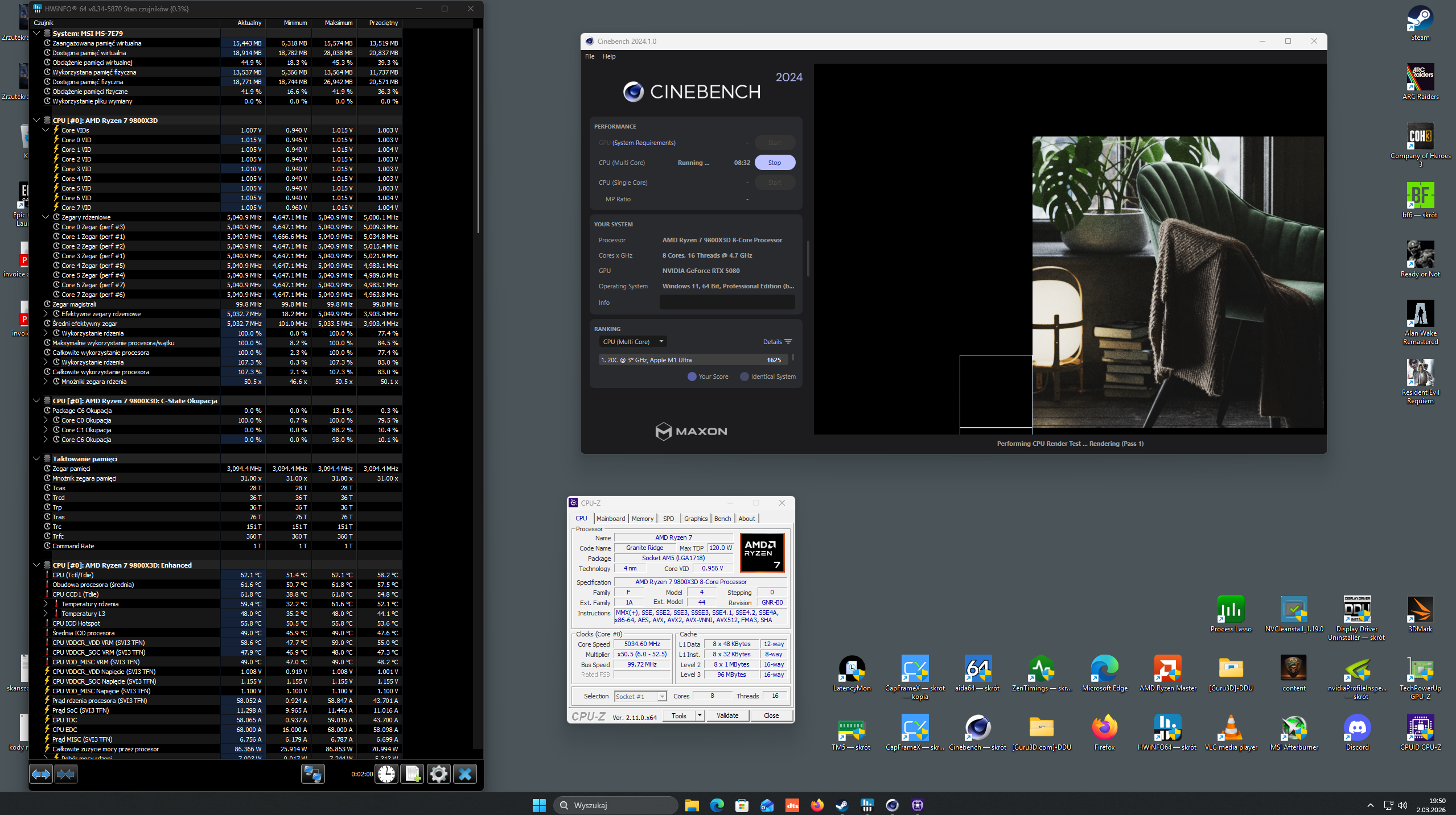

Grolshek 1 374 Opublikowano 2 Marca Opublikowano 2 Marca 3 godziny temu, Kadajo napisał(a): Włączenie EXPO nie wpływa na vC u AMD ? Bo zrobiłem zdjęcie jak płyta pierwszy raz wstała, po złożeniu stad wiem ile pokazywał BIOS. Kiedyś kartę zmienię to przetestujemy ;p Sprawdziłem jakie mam napięcie przy -17 w Cinebenchu: 1

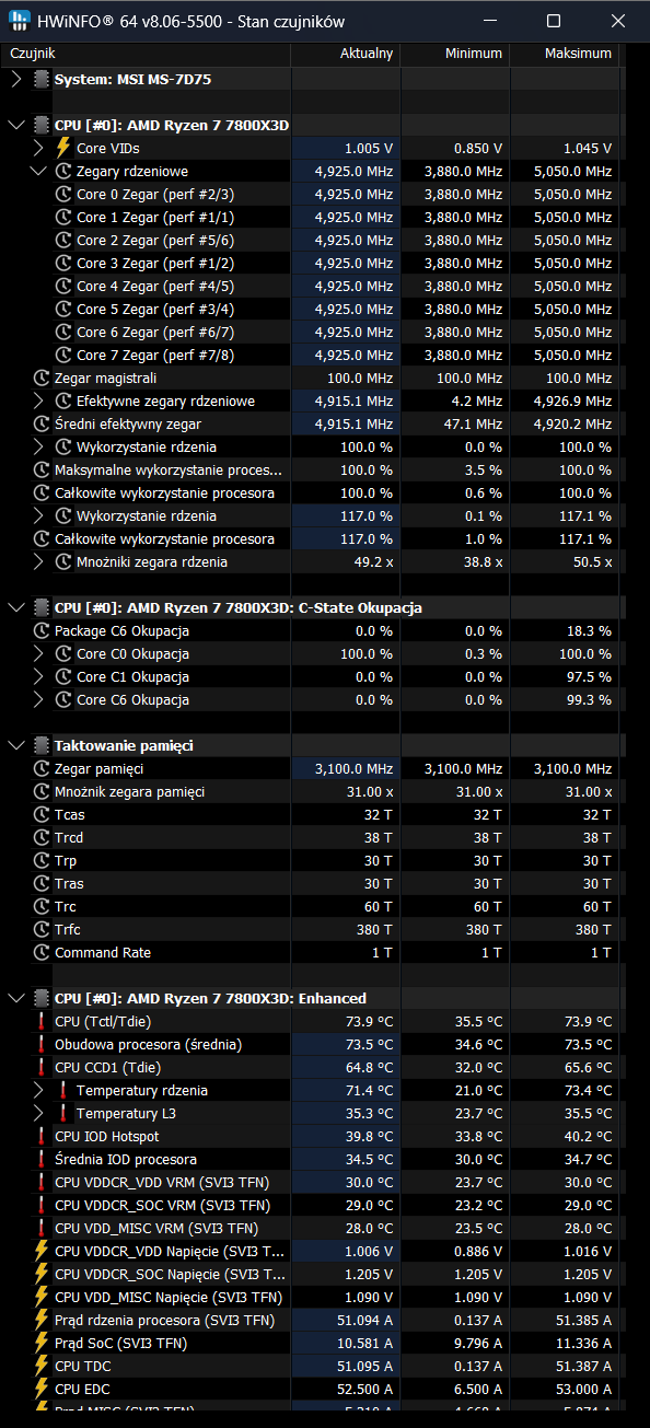

SylwesterI. 1 508 Opublikowano 2 Marca Opublikowano 2 Marca (edytowane) U Ciebie proc boostuje tylko do 5050mhz Edytowane 2 Marca przez SylwesterI. 1
Grolshek 1 374 Opublikowano 2 Marca Opublikowano 2 Marca (edytowane) 58 minut temu, SylwesterI. napisał(a): U Ciebie proc boostuje tylko do 5050mhz A do ilu ma boostować??? Przecież to 7800X3D jest. Edytowane 2 Marca przez Grolshek
SylwesterI. 1 508 Opublikowano 2 Marca Opublikowano 2 Marca Po czasie zauważyłem, że masz 7800x3d, zmyliło mnie jak porównujesz to do 9800x3d Teraz, wallec napisał(a): Bierz, w końcu będziesz wiedział co to porządny cep 1 1
Grolshek 1 374 Opublikowano 2 Marca Opublikowano 2 Marca (edytowane) 4 minuty temu, SylwesterI. napisał(a): Po czasie zauważyłem, że masz 7800x3d, zmyliło mnie jak porównujesz to do 9800x3d Wygląda na to że 9800X3D wymaga duuużo więcej papu. Kilkadziesiąt miliwoltów to spora różnica. Z kolei u Kadajo strasznie dużo musi podawać Tomahawk na procka skoro -45 działa bez zarzutu. Z kolei u ciebie przy takim napięciu i 5200MHz temperatura pierwsza klasa. Jakie chłodzenie? Edytowane 2 Marca przez Grolshek
SylwesterI. 1 508 Opublikowano 2 Marca Opublikowano 2 Marca Czy wymaga więcej papu jak go ustawić na 5050mhz? 9 minut temu, Grolshek napisał(a): Jakie chłodzenie? cooler master 240 atmos
