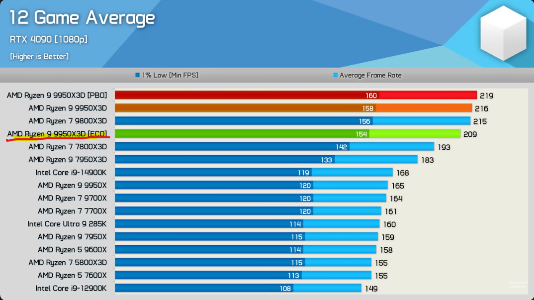

W hardware unboxed ten procek bez x3d bierze 400w+
To się będzie dało schłodzić?
Ale wiesz, że te 400W to jest "total system power consumption" ? :hihot:
Po za tym co się martwisz... Nie trzeba pałować 9950X3D i nie będzie trzeba X3D2. Nawet na  ECO mode (88W) radzi sobie "całkiem" dobrze ;)

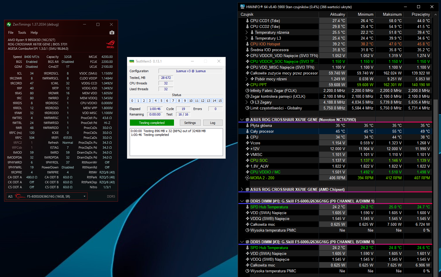

@Phoenix.  zobaczysz jak swiania niebo , znowu loteria krzemowa  jak beda 8000 stabilnie robić to bedzie dobrze.
