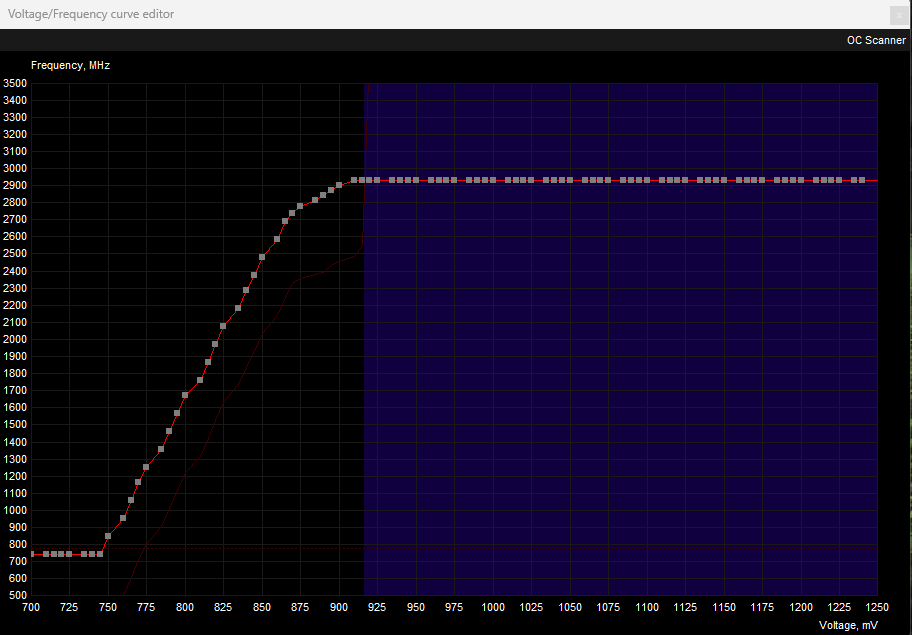

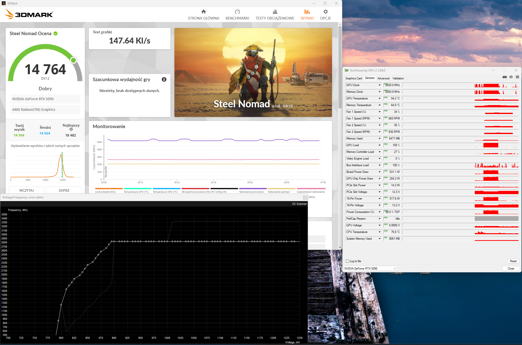

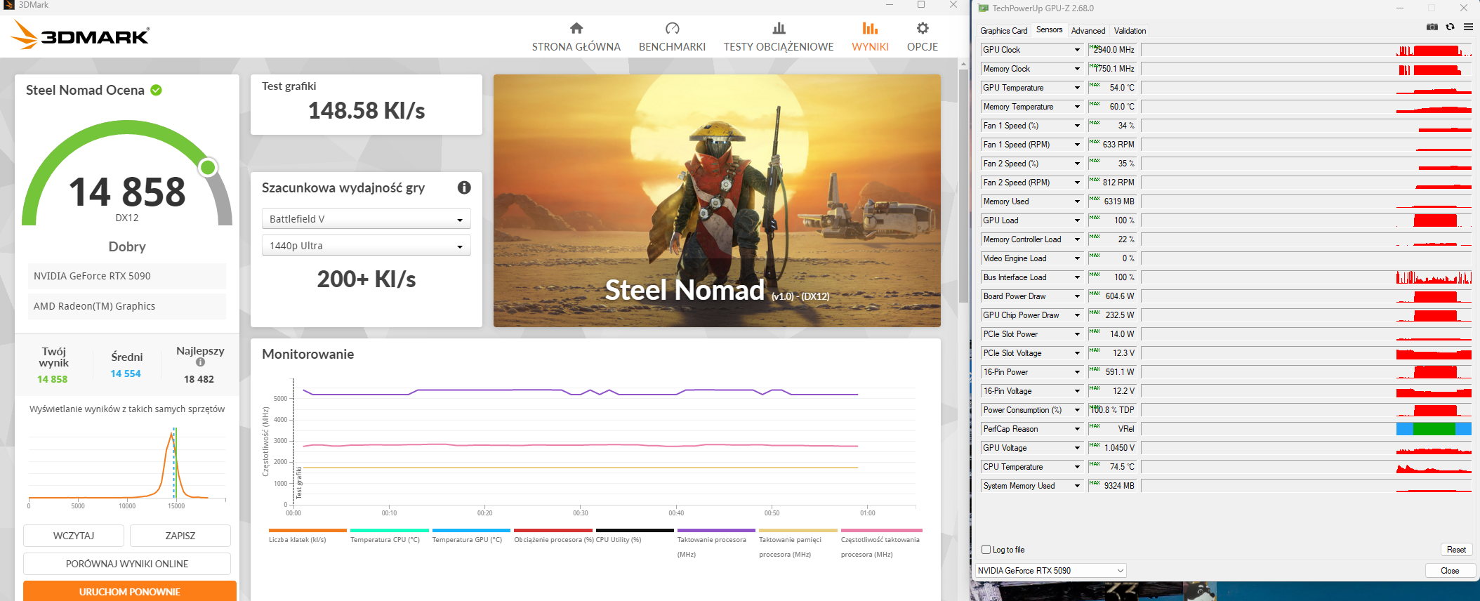

@ju-rek chyba mam identyczne ustawienia jak twoje tylko ekran mam słabszy :) w AB 2900@975, mem +1000 i PL100
Powiedz mi jaki ma sens robienie UV w ten sposob. Nic na tym nie zyskujesz a W to pewno swoje wciaga i tak
Daj sobie na nizszych wartosciach +1000Mhz rdzen i + 3000Mhz pamiec, watow to bierze Tyle co kot napłakał najczesciej okolice 200W, chociaz i w takim QuakeII RTX potrafi 275-280W wziąć. No ale to jest raczej wyjątek
