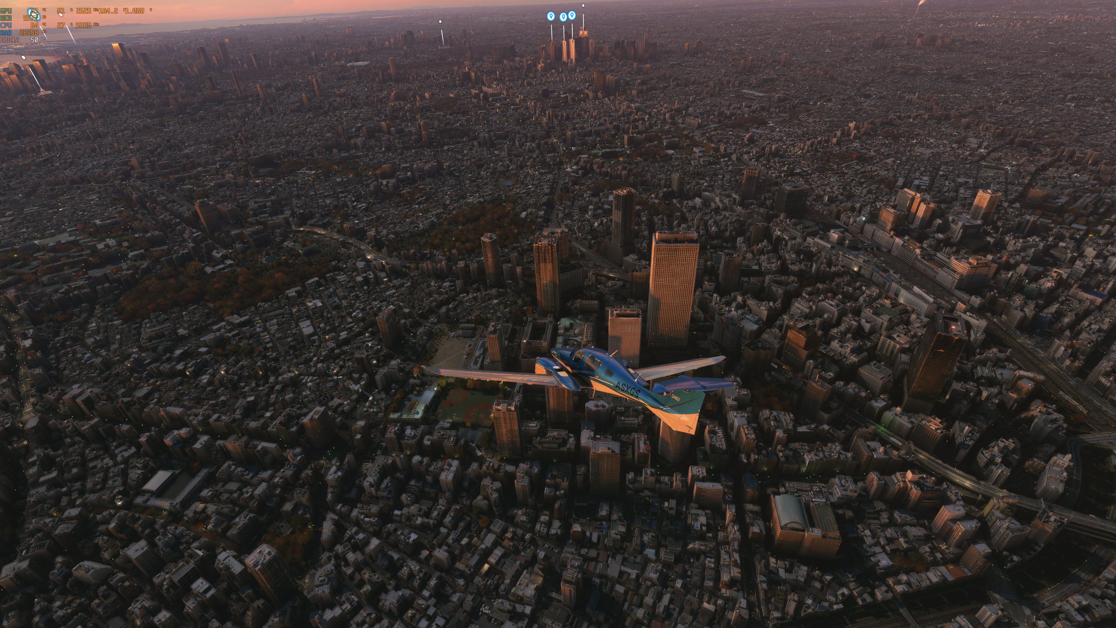

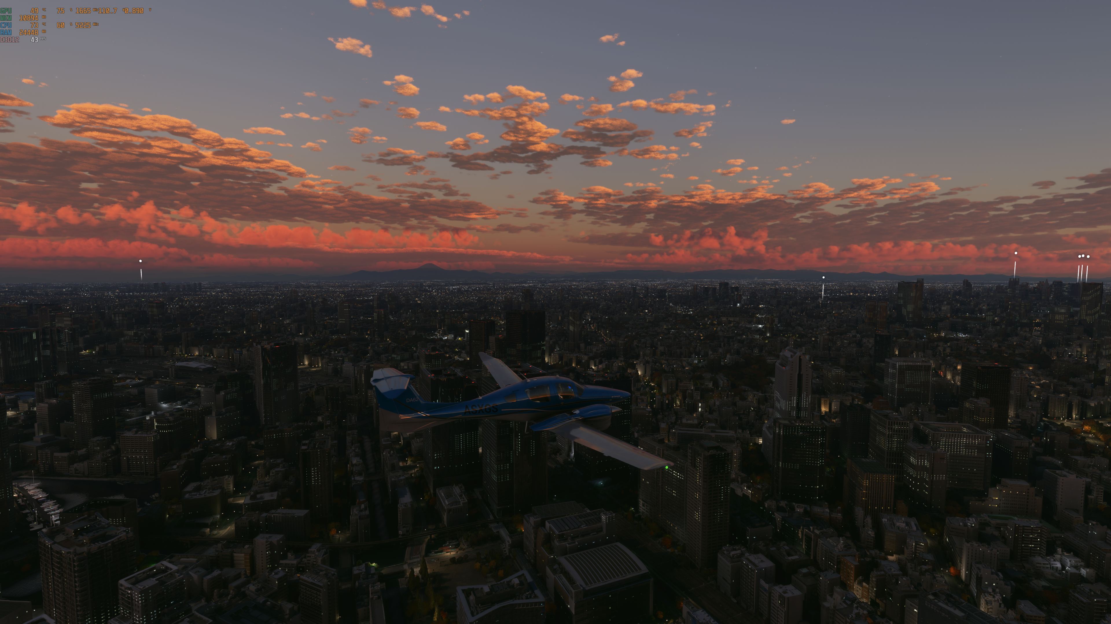

6 minut temu, Kadajo napisał(a):
@sideband powiem ci że MFS 2020 nigdy tak dobrze nie wygadał z DLSS, i to jeszcze z ustawieniem wyostrzania na 0.
A znam ten symulator bardzo dobrze, bo spędziłem w nim mnóstwo czasu.
Może ta gra lepiej wygląda ja tu sprawdzam aliasing i jest lipa nic nie poradzę.
Przecież nawet DF pokazywał, że nowy model potrafi wypadać gorzej ;)
