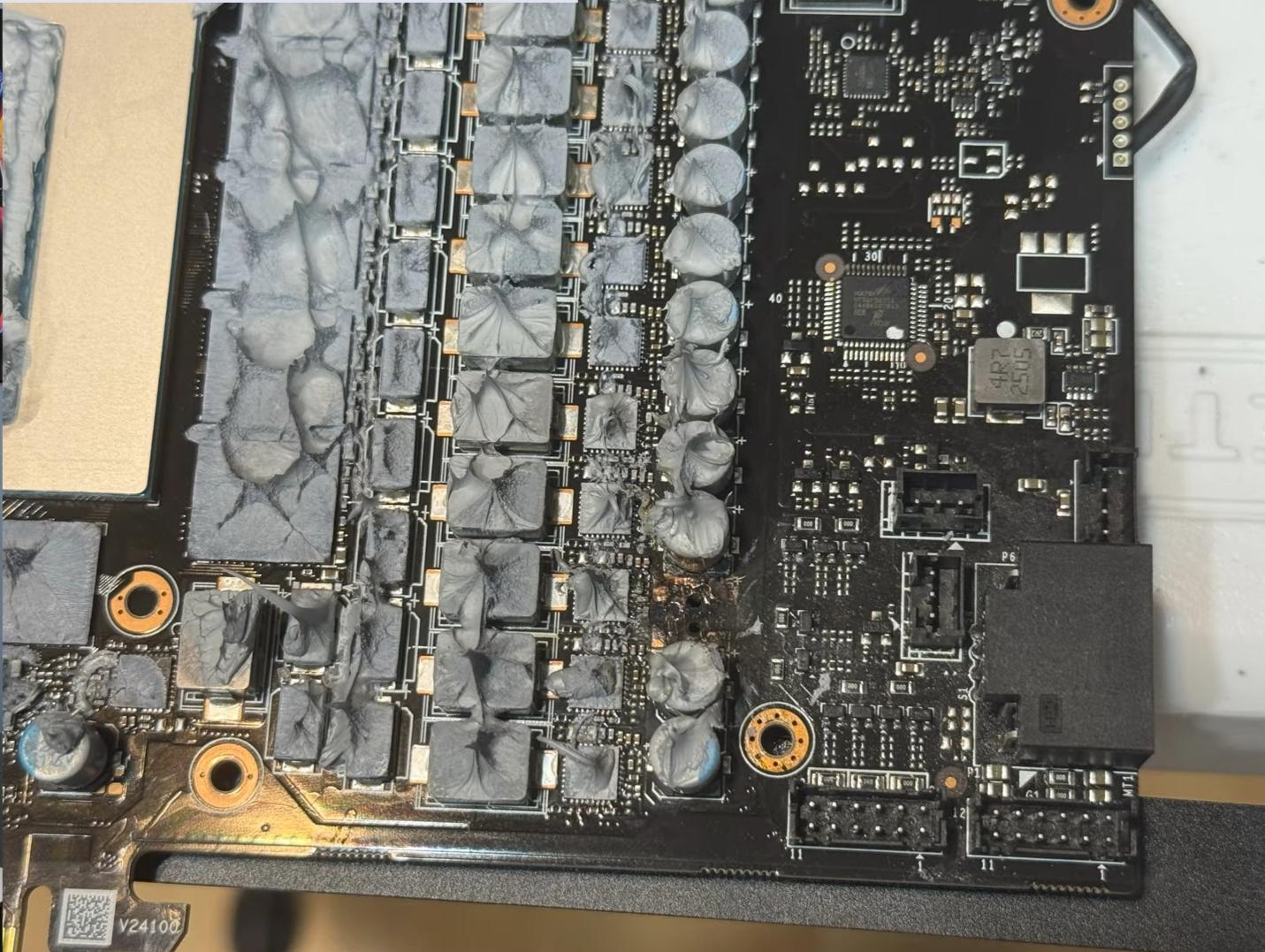

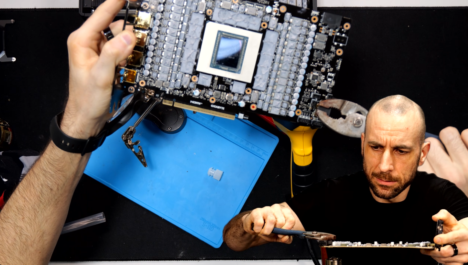

sideband 2 381 Opublikowano 18 Lutego Opublikowano 18 Lutego 4 godziny temu, Pentium D napisał(a): Dziwne żeby wiedział co się dokładnie stało jak go przy kompie nie było. Prawdopodobnie przegrzał ten kondensator gdy lutowal złącze i już tylko kwestią czasu było kiedy padnie. Jak przegrzał to wszystkie w polu gdzie było grzane gniazdo tylko ten jeden pierwszy padł. Podstawowy błąd używanie hota do wlutu i wykuty gniazda wszystko wokół przegrzane łącznie z PCB to jest grube PCB więc potrzeba dużej ilości ciepła. Nie wiedziałem, że diagnozę sprzętu elektronicznego da się wykonać tylko jak właściciel ma wlepione gały w PCB przez cały okres korzystania z niego.
AudRob 307 Opublikowano 18 Lutego Opublikowano 18 Lutego 5 minut temu, sideband napisał(a): hota do wlutu no to ciekawe
sideband 2 381 Opublikowano 18 Lutego Opublikowano 18 Lutego Co jest ciekawe? Jak nie masz odpowiedniej pojemności cieplnej na grocie i nie masz podgrzewacza można ostatecznie wspomóc się hotem na niskiej temp lub użyć lutu niskotopliwego, który pracuje poprawnie do 95stopni. 1

Pentium D 1 645 Opublikowano 19 Lutego Opublikowano 19 Lutego 3 godziny temu, sideband napisał(a): Jak przegrzał to wszystkie w polu gdzie było grzane gniazdo tylko ten jeden pierwszy padł. Podstawowy błąd używanie hota do wlutu i wykuty gniazda wszystko wokół przegrzane łącznie z PCB to jest grube PCB więc potrzeba dużej ilości ciepła. Nie wiedziałem, że diagnozę sprzętu elektronicznego da się wykonać tylko jak właściciel ma wlepione gały w PCB przez cały okres korzystania z niego. Jak już resztki karty dotrą do NWR to odcinek może być ciekawy. Plastiki od złączy wentyli nie są nadtopione czyli tak jakby temp nie była wysoka od tej strony, ale może za długo a może ten kondensator już w fabryce miał wadę produkcyjną. 1

sideband 2 381 Opublikowano 19 Lutego Opublikowano 19 Lutego 11 godzin temu, Pentium D napisał(a): Jak już resztki karty dotrą do NWR to odcinek może być ciekawy. Plastiki od złączy wentyli nie są nadtopione czyli tak jakby temp nie była wysoka od tej strony, ale może za długo a może ten kondensator już w fabryce miał wadę produkcyjną. Przecież to grzał od drugiej od strony także przestań wymyślać. Wiesz co ta karta od początku była uszkodzona z łącznie wentylatorami
Pentium D 1 645 Opublikowano 19 Lutego Opublikowano 19 Lutego 20 minut temu, sideband napisał(a): Przecież to grzał od drugiej od strony także przestań wymyślać. Wiesz co ta karta od początku była uszkodzona z łącznie wentylatorami Coś źle napisałem? Ciepło na górę nie przechodzi jak od dołu grzejesz? Mamy tak super dokładność, że wada produkcyjna trafia się w jednym na 100 mln? Na siłę próbujesz z chłopa turbodebila zrobić. Ja prędzej bym się spodziewał jakiegoś rozlutowania kulki jak tak teraz patrzę na to zbananowane pcb, ale jak było widać przeżyła. 1
