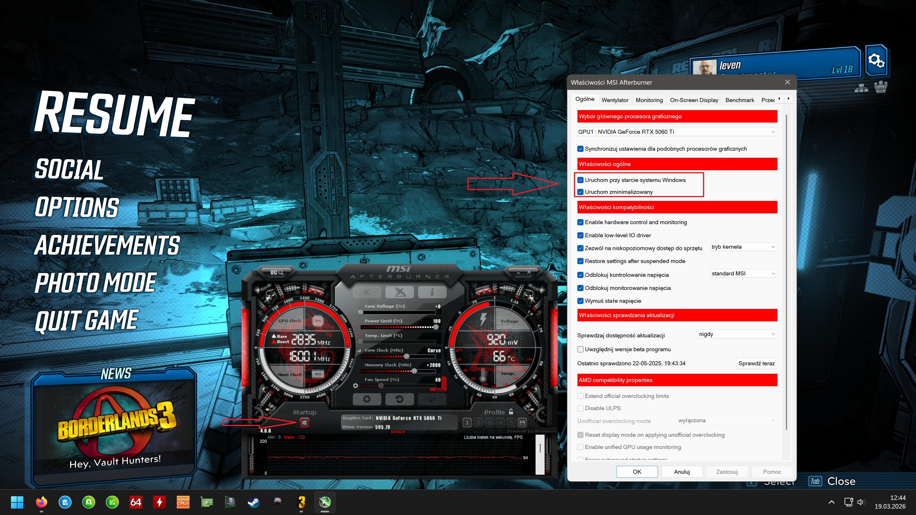

Mam mały problem z MSI Afterburner. Zrobiłem UV ale jak uruchamiam system to w Afterburner nie wgrywają się ustawienia (napięcie jest wyższe). Muszę ręcznie kliknąć profil i zrestartować program i wtedy wszystko jest ok. Uprzedzając pytanie ikonka żeby startował przy uruchomieniu windowsa jest zaznaczona ale mimo tak się nie dzieje.

4 godziny temu, leven napisał(a):
Zrób jak na fotce, to powinno banglać.
Sprawdziłem, jest tak ustawione ale występuje ten efekt, o którym pisałem. Muszę zrestartować MSI Afterburner żeby "zaczytał" ustawienia.
Kliknij profil który ma startować z windowsem daj apply ,  otwórz kłódkę od profili , wejdź w ustawienia - odhacz - zaznacz ponownie "startuj z windows/uruchom zminimalizowany" daj zastosuj / ok , zamknij kłódkę.
Zrobiłem tak ale jak uruchamiam komputer to napięcie jest wyższe 950 mV a powinno być 890 mV. Po restarcie MSI Afterburner wszystko zaczytuje. U mnie po UV robi 14500 przy napięciu 890 mV
