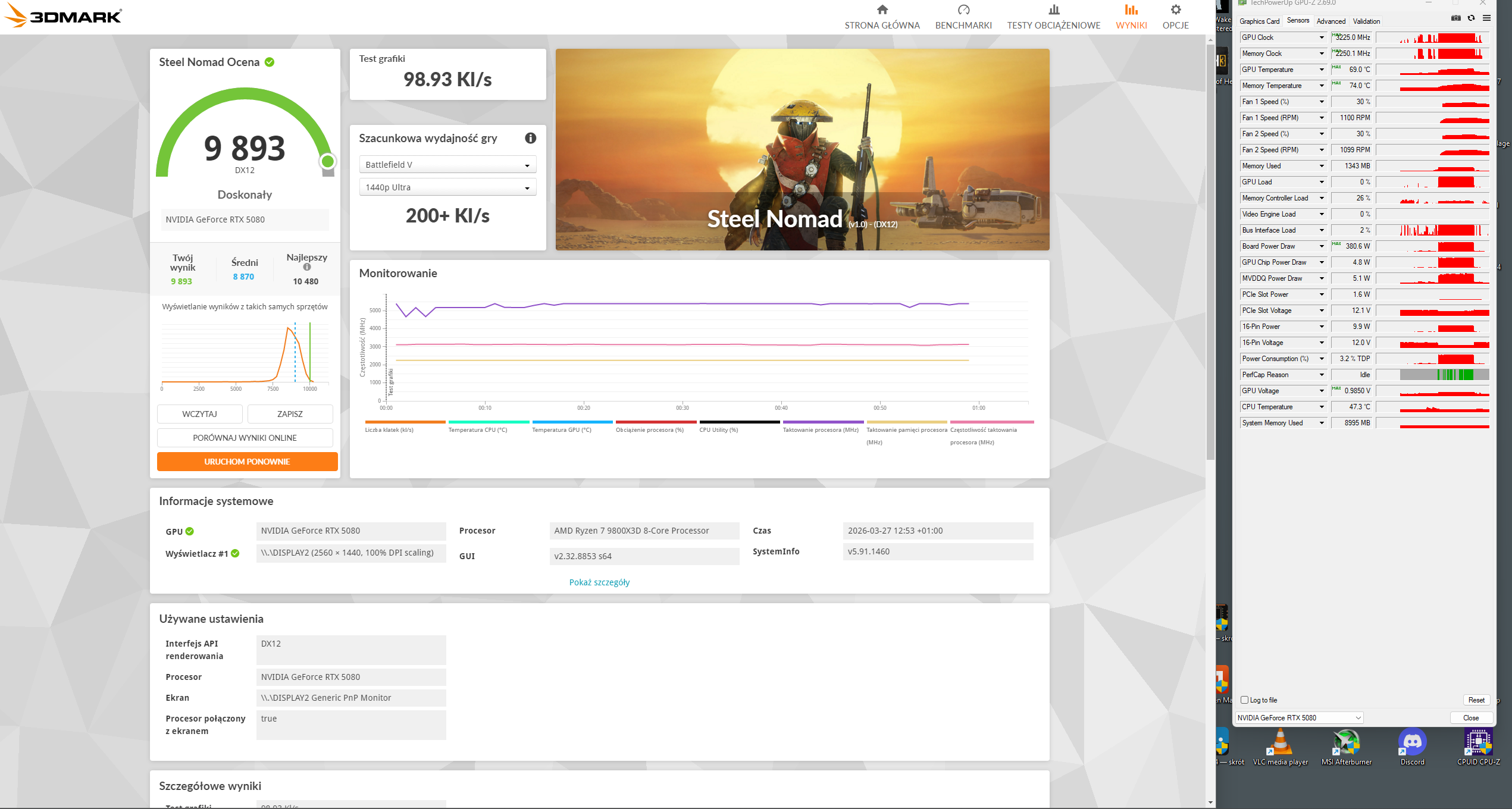

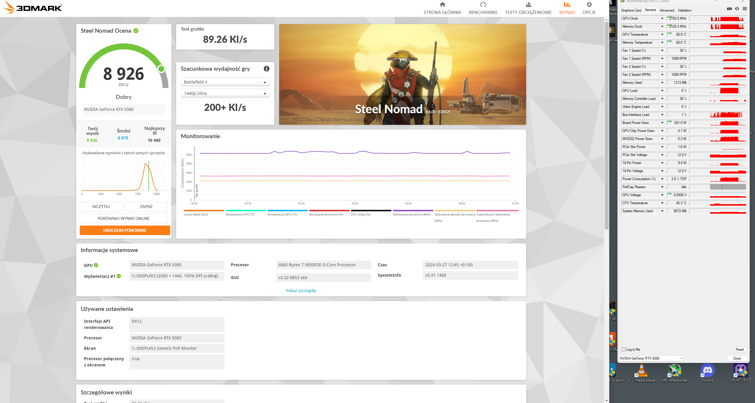

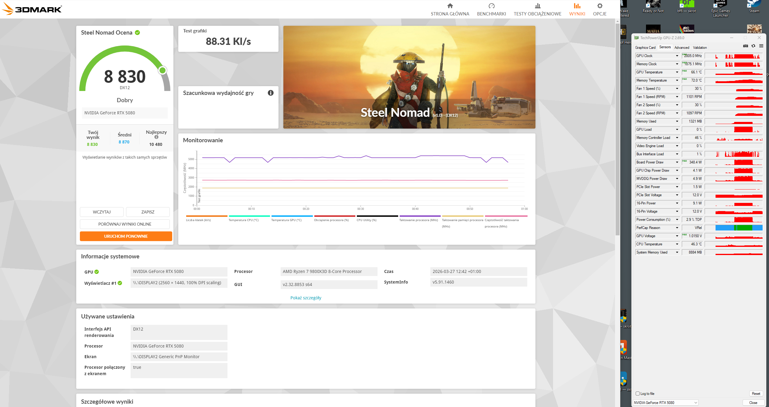

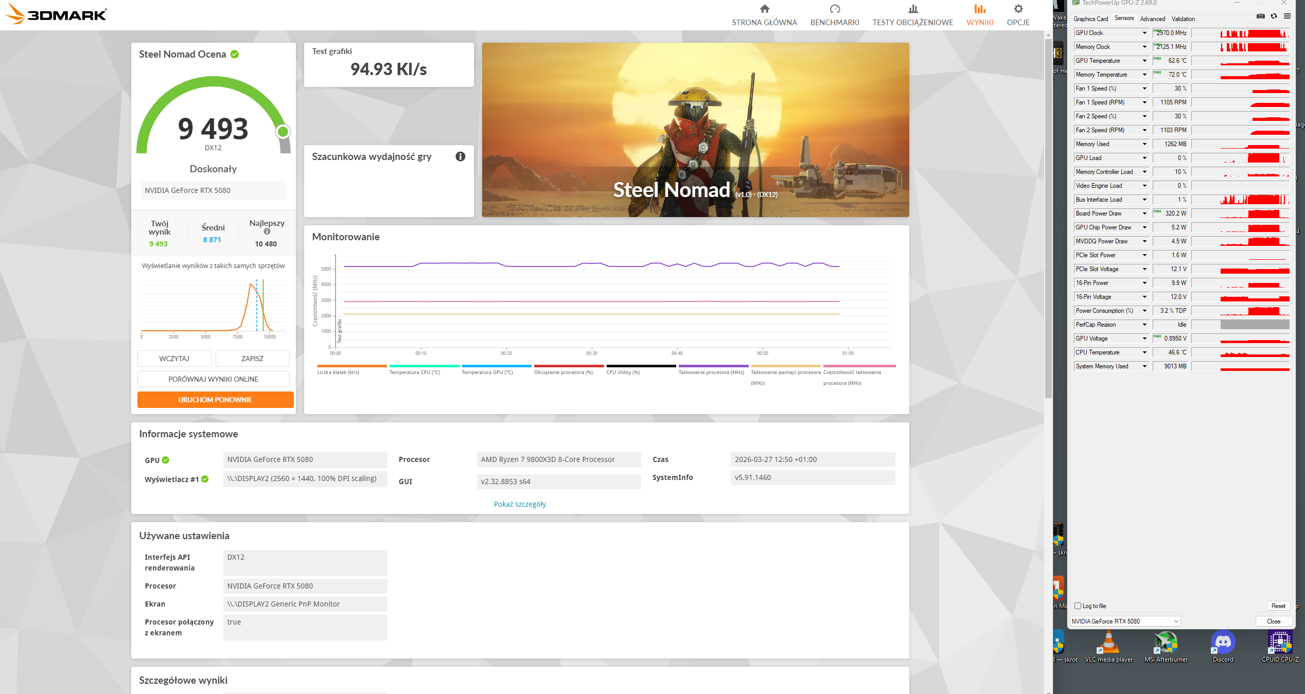

13 godzin temu, SylwesterI. napisał(a):
Wychodzi na to, że ten program dla wartości 0.85V ustawił bardzo optymistycznie oc na poziomie +650mhz, a dla 0.95V +550mhz
przetestowałem oc na poziomie +525mhz  dla 0.85V , 0.90V i 0.95V
co dało
do tego pamięci na +2000mhz
teraz na profilu 2760@850 +mem 2000
karta wg. 3dsmarków jest wydajniejsza od stock, przy poborze max mocy 279W vs 344W stock (wyniki z steel nomad dx12)

A pokaz wynik w nomadzie stock vs uv
25 minut temu, SylwesterI. napisał(a):
a tak pomyliłem się 3255 nie 2255 :boink:
No co nie zmienia faktu, że trafił Ci sie sporo lepszy chip. Wygrałeś loterię chipową :P
Przy tym PL moje GPU jest jednak sporo slabsze, Przy 380W to raczej jest 9600-9650pkt tak jak napisalem.
