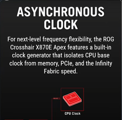

Na każdej płycie można zoptymalizować CPU i RAM, także wyluzuj ;) A te bajeczki, że płyty za 3 koła pozwalają lepiej docisnąć timingi i takty RAM, to tylko bajeczki.
Ty na pewno oglądałeś ten film? Masz pojęcie o czym piszę? Podpowiem jedynie że nie o pamięciach RAM. Na każdej płycie można ustawić 7800x3d na 5300mhz? Mogę czegoś nie wiedzieć więc może napisz jak to zrobić na B650 Tomahawka?
Edytowane przez Grolshek
11 minut temu, Krzysiak napisał(a):
Coś tam pobieżnie zerknąłem wczoraj, bodajże na 5,3GHz podkręcił go jeszcze.
No właśnie pytanie jak to zrobić na normalnej płycie?
edit: taką listę znalazłem
asus - x670e only hero, exteme, gene, strix-e, strix-f
asrock - x670e and b650e taichi
msi - x670e meg
gigabyte - x670e master extreme, b650e master tachyon

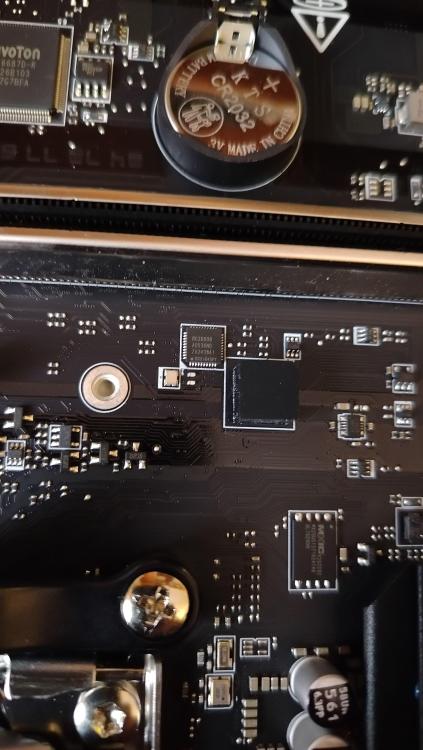

Swego czasu się bawiłem swoim wcześniejszym asusem b650 tuf, to do 5200 boostował, ale to było w ramach eksperymentu, kilka benchmarków i powrót do normy.
Ogólnie musi być płyta zewnętrznym generatorem.
Edytowane przez Krzysiak
12 minut temu, tomcug napisał(a):
z takim układem jest np. B850 Tomahawk Wifi.
gaming plus max też ma
tomahawk ma, tomahawk max nie ma
tomahawk 2 max ( nie ma jeszcze w sprzedaży ) znowu ma
  • Like 2
8 minut temu, Grolshek napisał(a):
Kusisz diable :faja:
Nie kuszę, tylko informuję %-)
Tutaj potwierdzenie, że na laminacie B850 Tomahawk Wifi jest generator :)
Zgadza się, ale tego modelu chyba nigdzie nie ma do kupienia obecnie.
