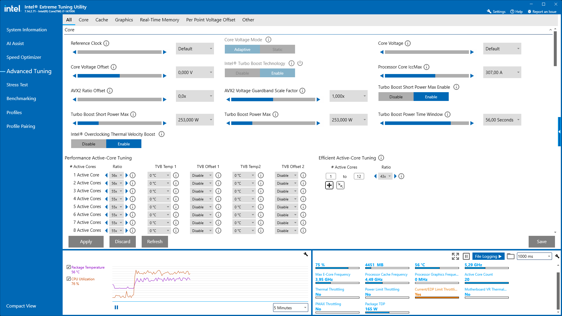

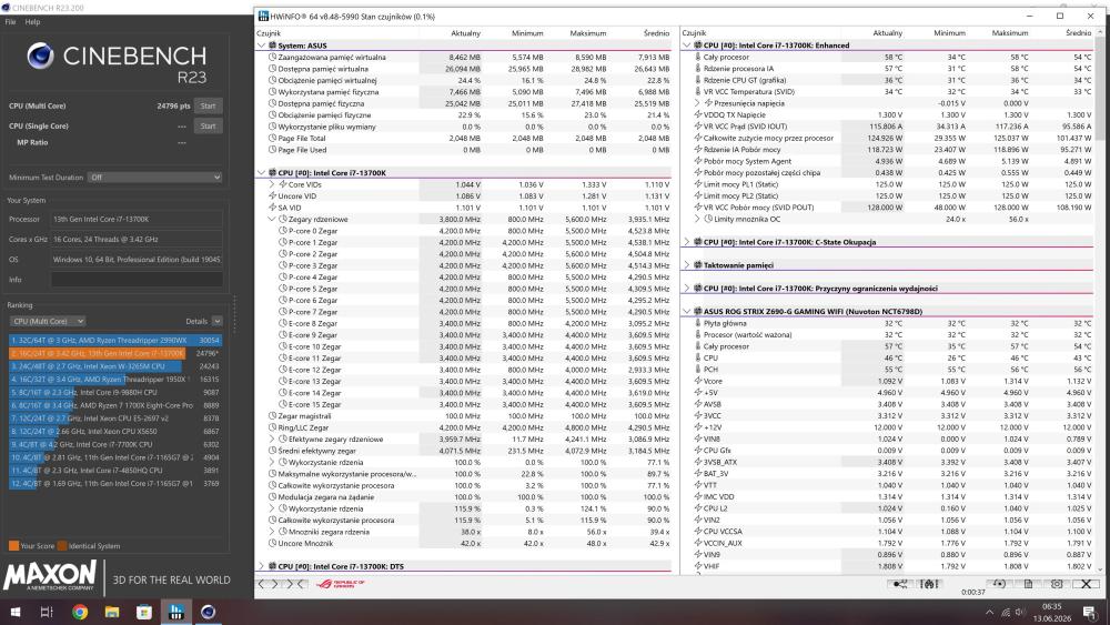

Witam , zainstalowałem Intel Extreme Tuning Utility XTU , podczas obciążenia procesora pokazuje że występuje trotling EDP , wstawiam screen .
Płyta główna MSI Z790 Tomahawk , ostatni bios wgrany , procesor i7 14700K , profil Intel Default Setting , limity mocy PL1/PL2 - 253W/253W , Iccmax - 307A , Lite Mode ustawione na 7 , AC/DC - 30/110 , IA CEP wyłączony .
Teraz pytanie czy jest się czymś martwić ?

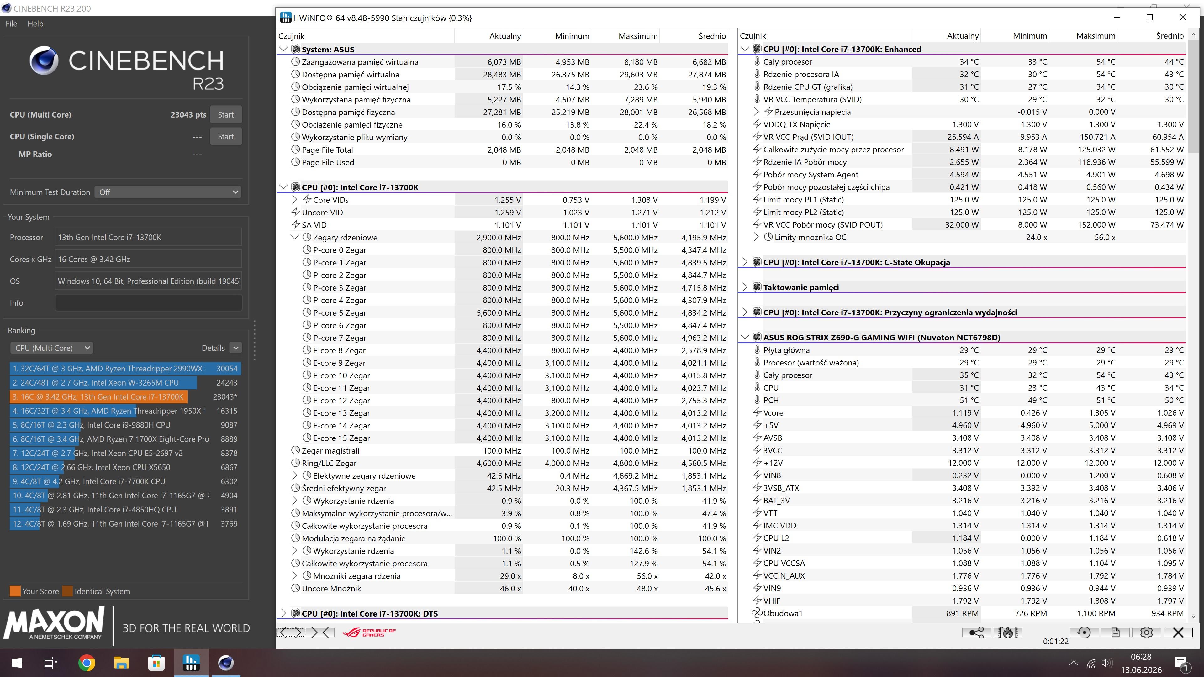

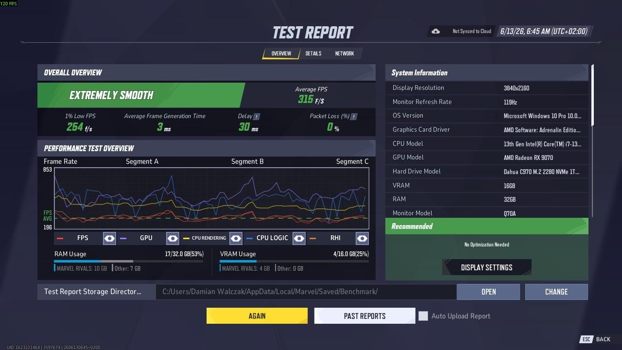

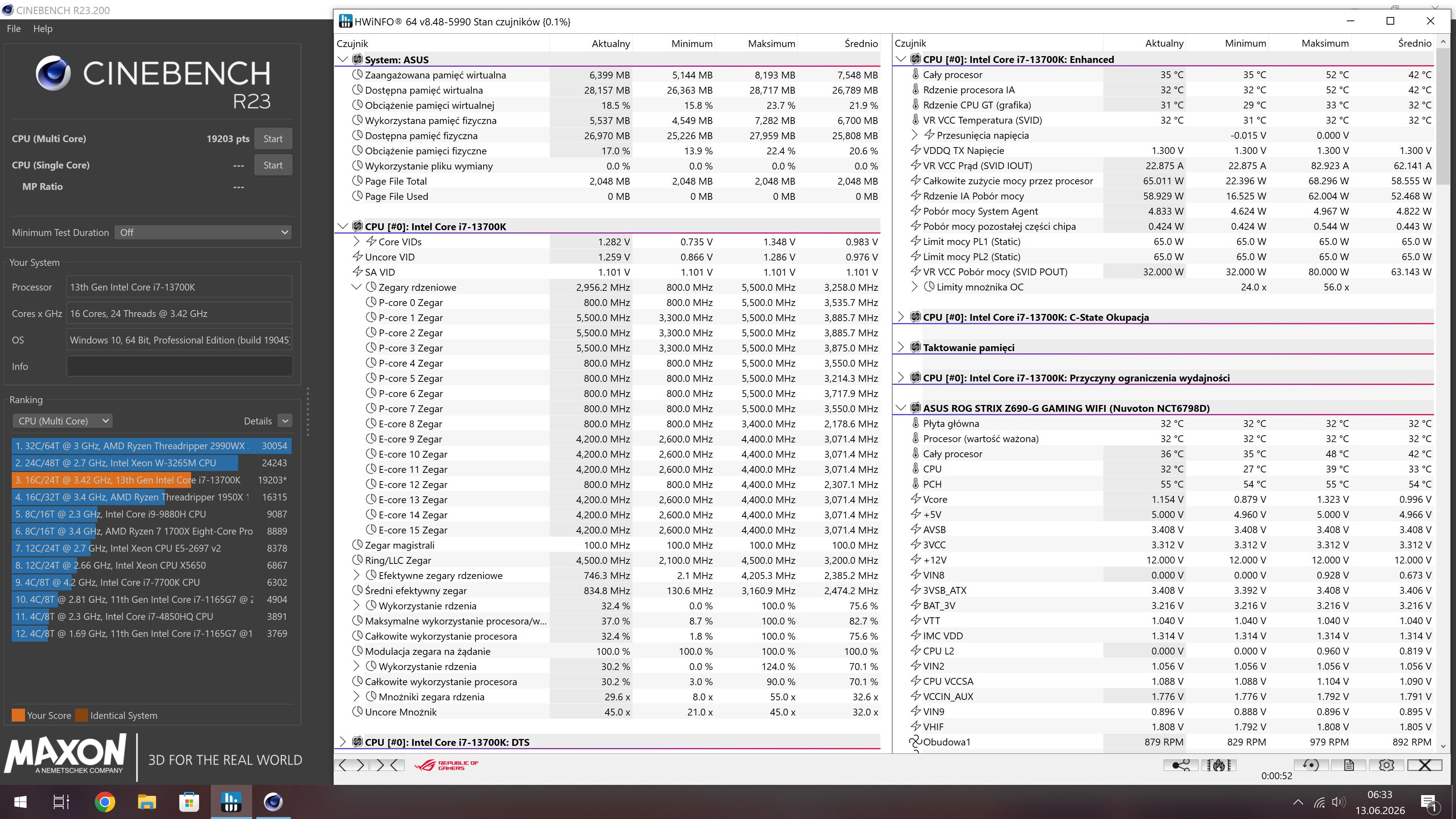

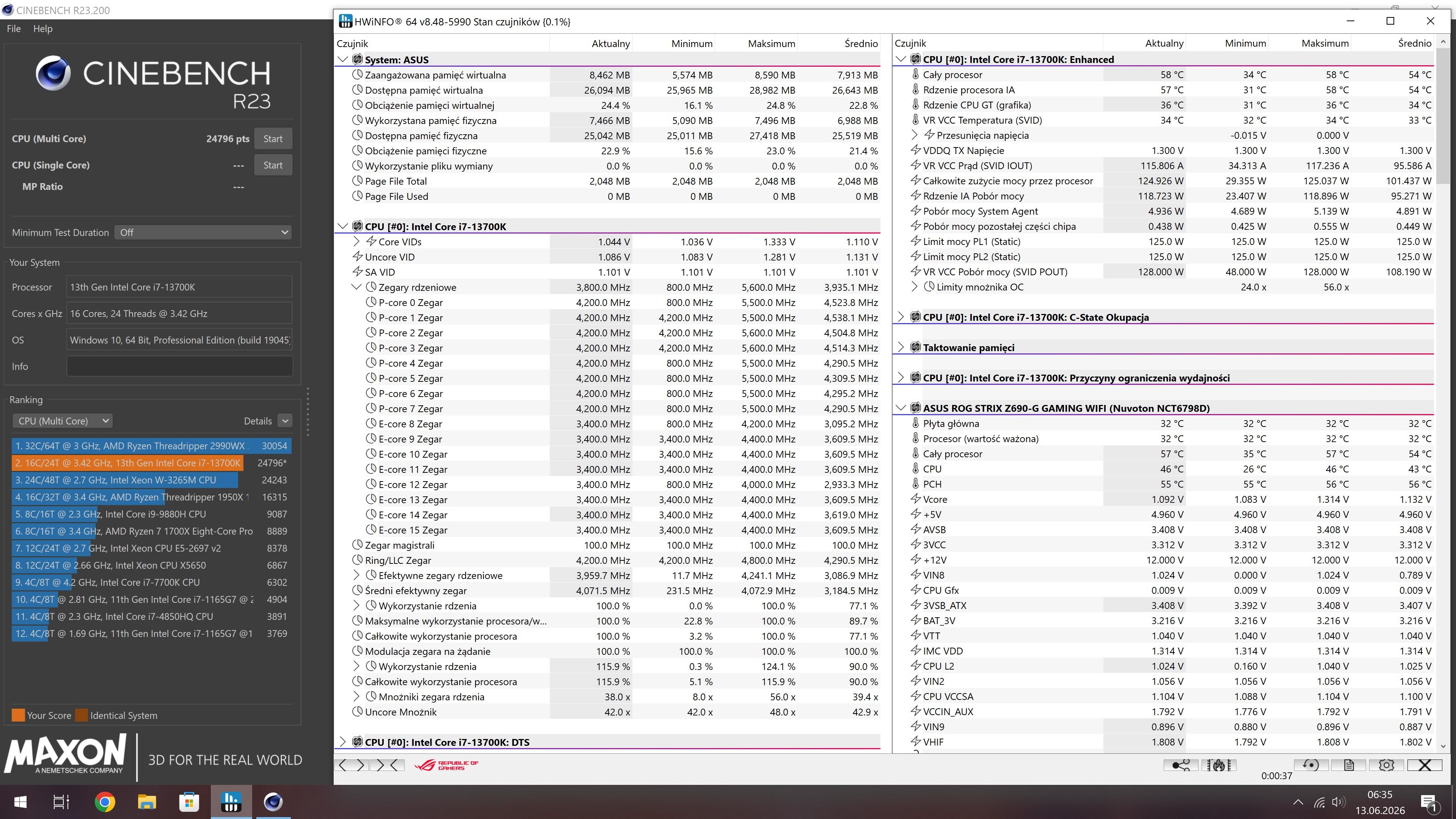

Przerobiłem to na swoim 14900KF.
Rdzenie E bardzo zwiększają wymagania co do ICC MAX (samą swoją obecnością) oraz napięcia przy taktowaniu powyżej 4200MHz (~1.25 trzeba mieć dla 4300MHz).
8P z 16E i HT ON -> w grach kupa
8P z HT ON ma fajną wydajność ale bierze dużo wat i się grzeje
8P z HT OFF ma fajną wydajność ale brakuje wątków i spada minimalny fps
8P z 8E HT OFF -> niskie zużycie energii, niskie temperatury a wydajność w grach jak same 8P z HT ON i dlatego zrobiłem downgrade do 13700K bo nie płacę za rdzenie, których nie używam
Dodatkoto jak dam sobie 5000MHz na P i 4000MHz na E to 75W starcza bez problemu w grach a wydajność tylko trochę niższa niz 5500 + 4200.
Tutaj też dobrze widać jak fajnie skonfigurowany jest 13700K bo praktycznie nie leci wydajność po zmianie PL

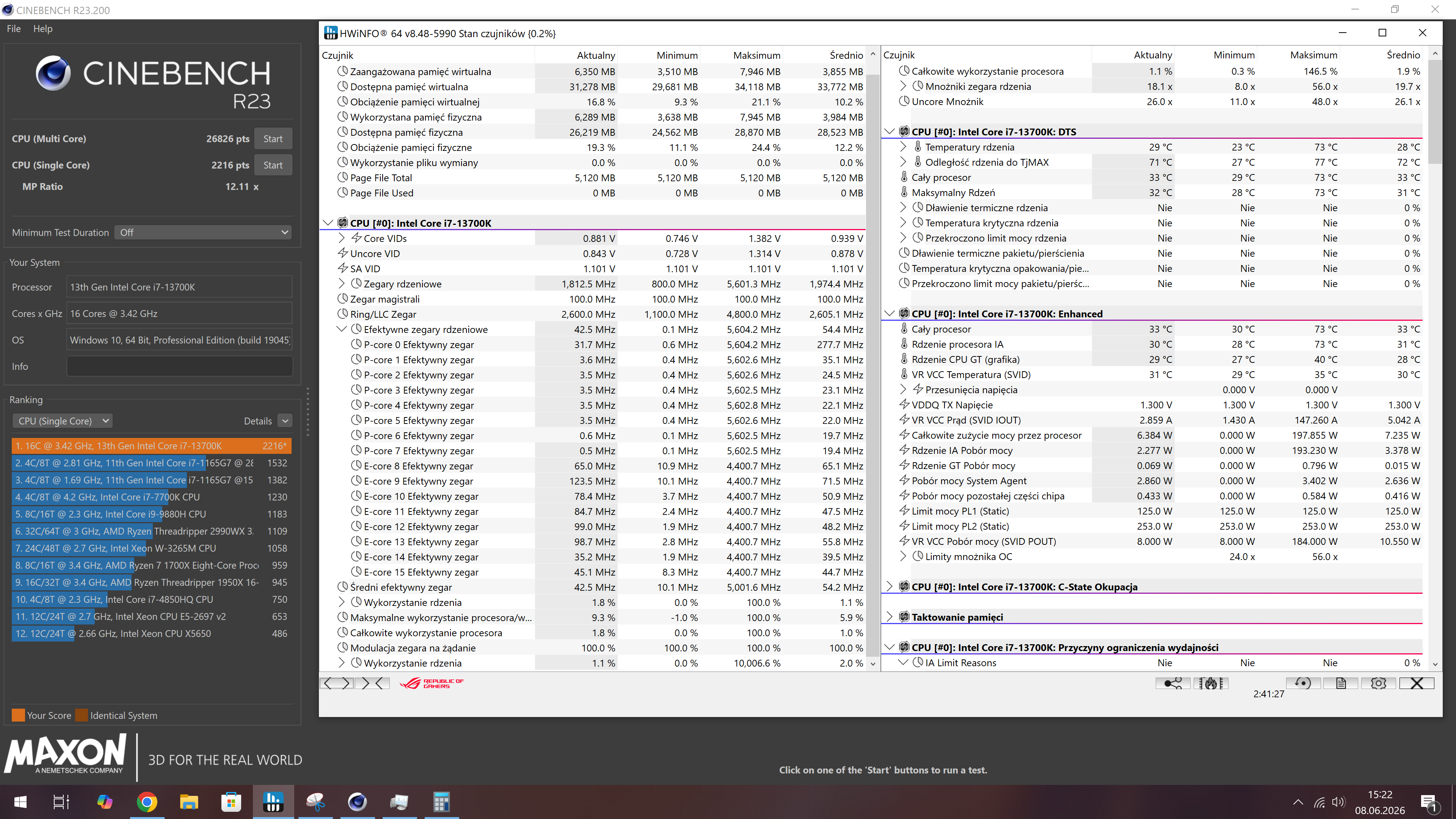

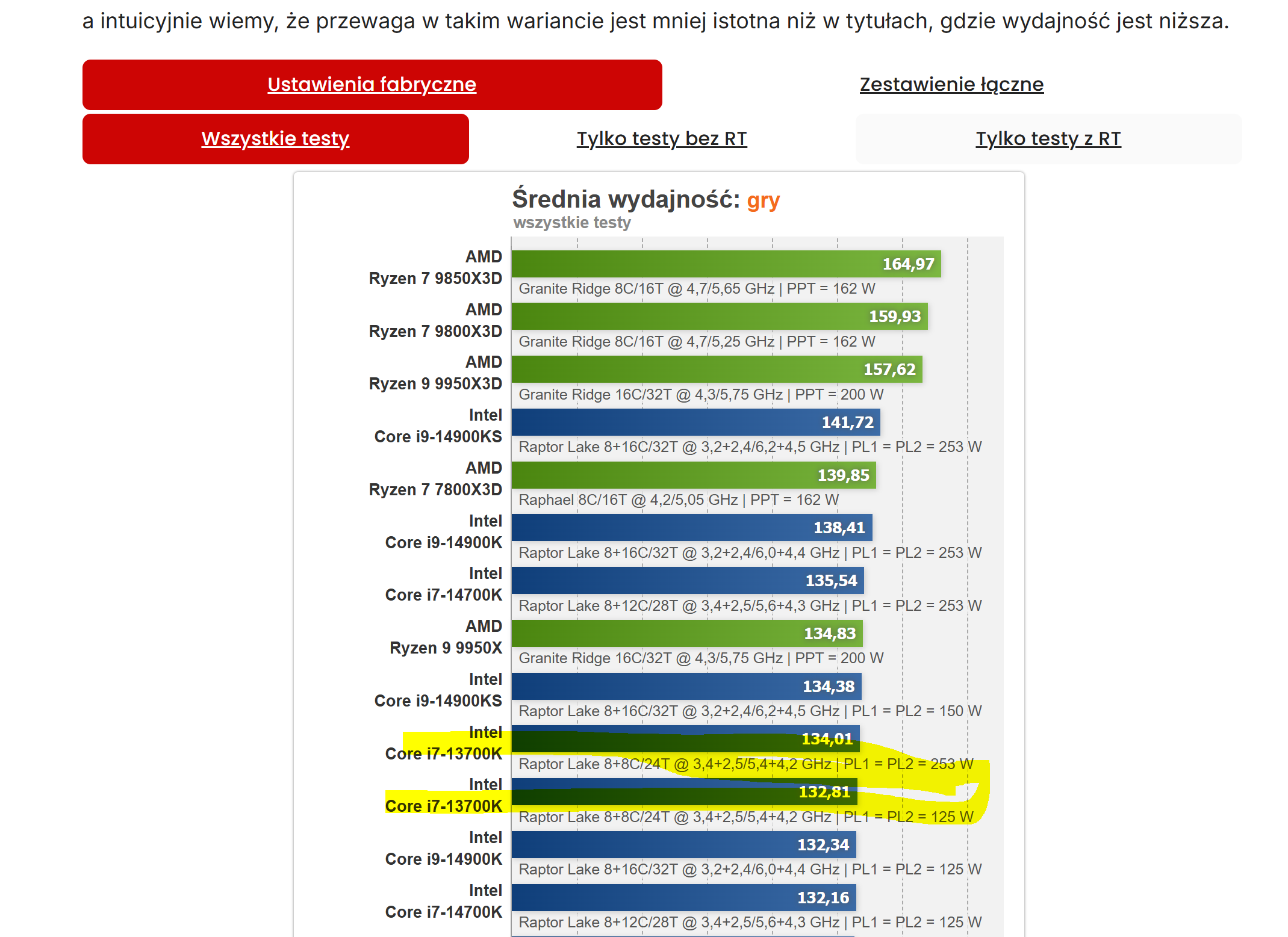

W dniu 4.06.2026 o 12:29, Kyle napisał(a):
@wallec Ty masz Pcore nr. 0 wyselekcjonowany przez Intel (Intel Turbo Boost 3.0 selekcjonuje wybrane rdzenie dla dodatkowego boost) dla dodatkowego boost, czy sam wybrałeś ten konkretny procesor logiczny do dodatkowego boost manualnie?

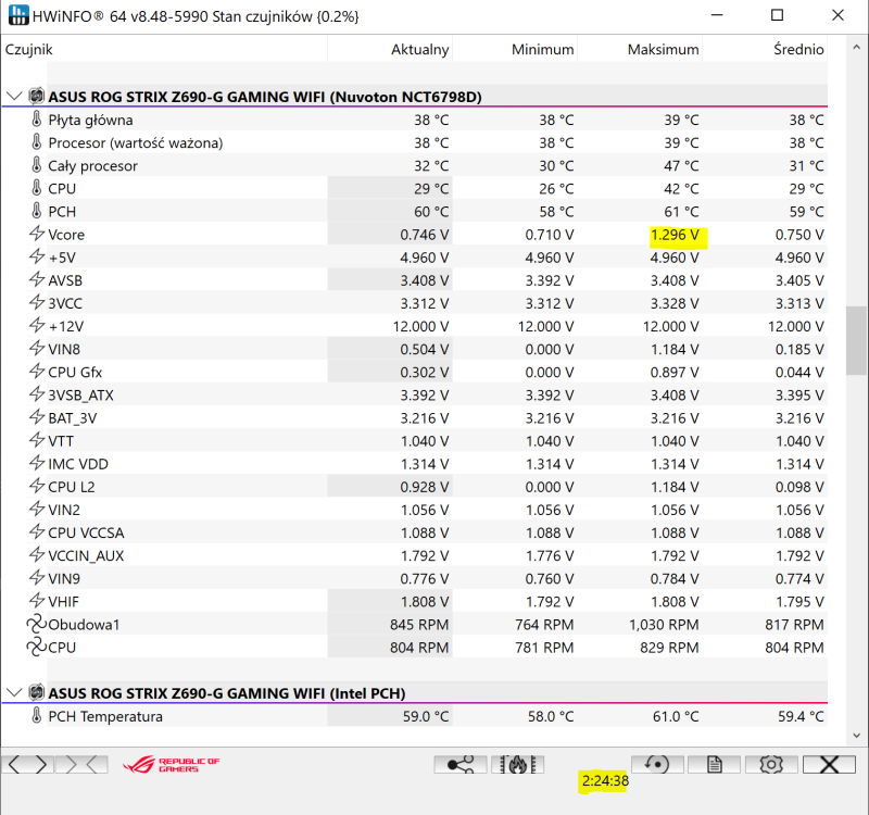

Wyłączając ten boos 5800MHz z jednego rdzenia (okienka i tak otwierają się natychmiastowo) udało się podbić all core boost z 5500MHz do 5600MHz a skoki napięcia nie przekraczają 1.3v
Dodatkowo wzrosła moc procka o prawie 3% więc gry będą wczytywać się szybko (shadery itd).
@wallec Skoro już grzebiesz, możesz sprawdzić ile tracisz na 65W względem 125W lub obecnych nastawów?
Mi ogólnie starczy 60fps, a w skrajnych przypadkach nawet 40, więc po prostu buduję najbardziej efektywny i cichy komputer. :E

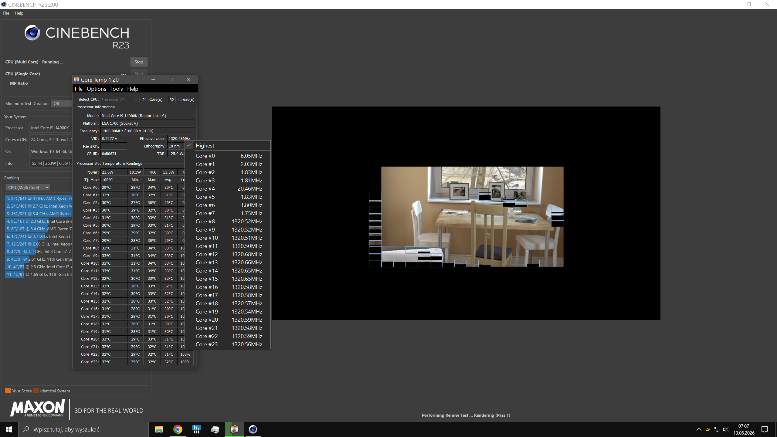

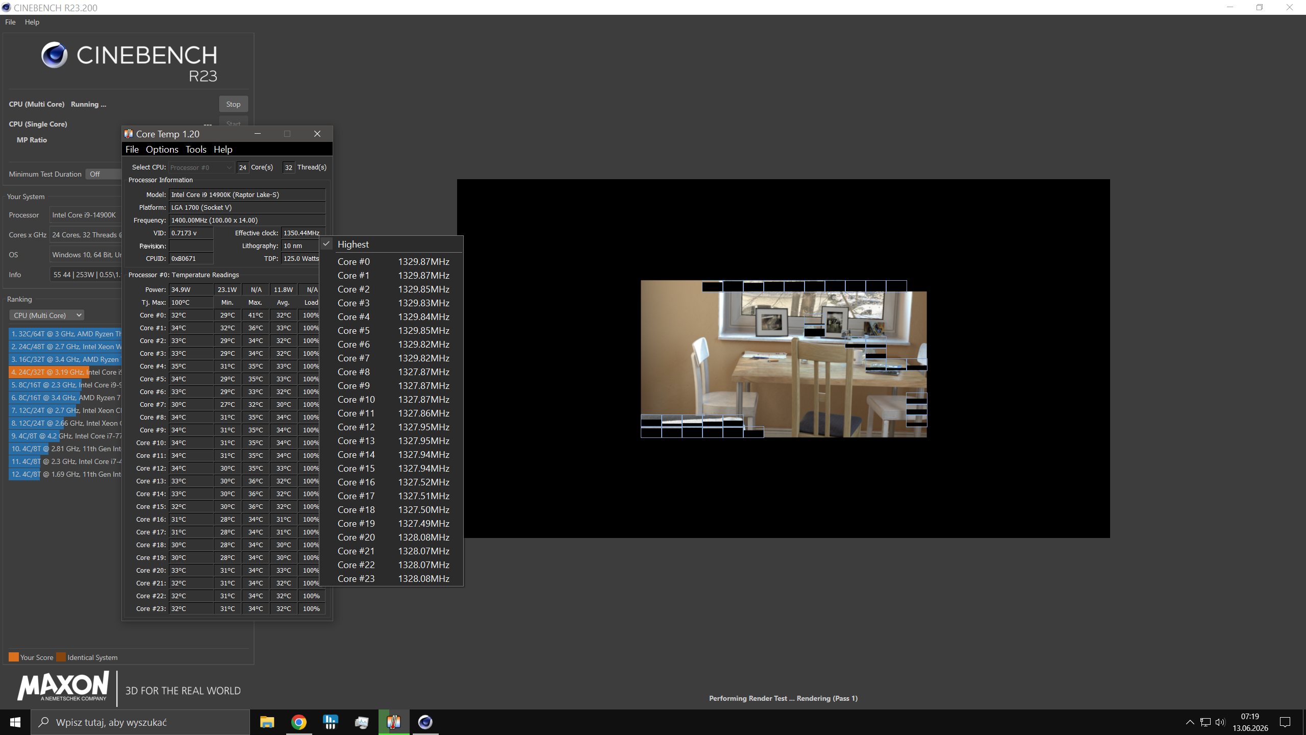

Z takich głupszych ustawień
5600 - 22W P core praktycznie nieaktywne w tym budżecie
10000 - 30W Początkowo wszystkie rdzenie miały po około 1 GHz, ale po chwili P core zeszły do kilku MHz i E core wskoczyły na 2,4 GHz. Ciekawe.
11250 - 35W Wszystkie rdzenie na 1,35 GHz, już nie ma takiego shiftu jak we wcześjniejszym ustawieniu.
14300 - 40W Wszystkie rdzenie ~1,75 GHz
17000 - 45W
19050 - 50W
20550 - 55W
21500 - 60W
22450 - 65W
24350 - 70W
25500 - 75W
26900 - 80W
27800 - 85W
28470 - 90W
29200 - 95W
30200 - 101W
31000 - 106W
31500 - 111W
32200 - 116W
33000 - 121W
33350 - 126W
33850 - 130W
Edytowane przez Pentium D
