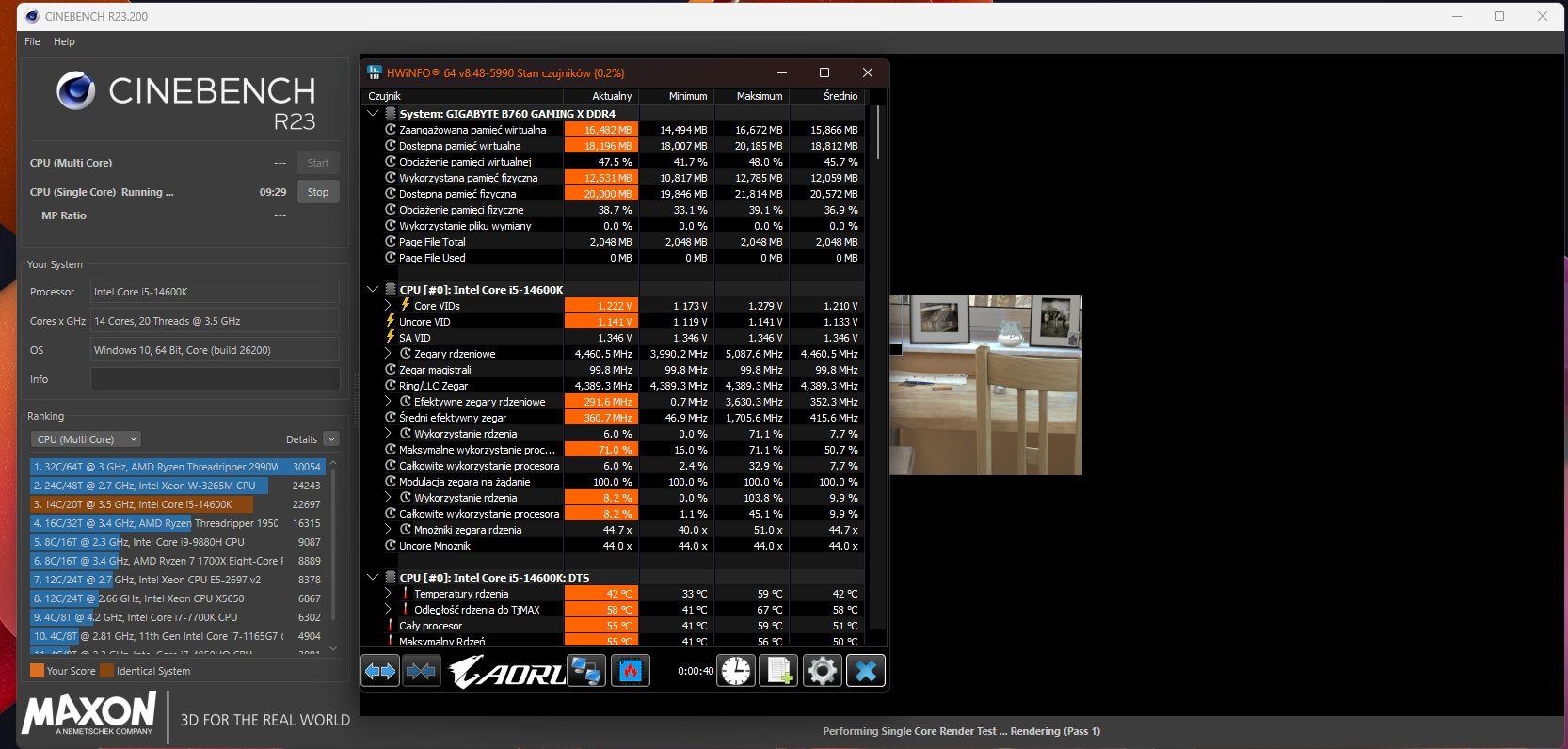

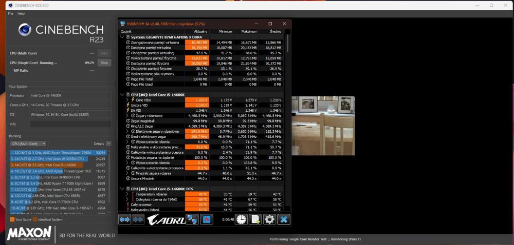

Kyle 770 Opublikowano 1 Czerwca Opublikowano 1 Czerwca (edytowane) Może fortis 5 źle zmontowany - miałem to chłodzenie i jest tam etap, w którym można łatwo nie usadowić niektórych elementów prawidłowo. ps. tak z ciekawości: jak odpalisz na jednym wątku Cinebench R23 (test single core po prostu) to jakie napięcie @stock dostaje CPU (Vcore) przy tych 5,3GHz u Ciebie? (takie średnie z minuty obciążenia ... odpalasz Cinebench z HWinfo w tle i po paru sekundach zresetuj zegarem liczniki HWinfo i poczekaj minutę podczas obciążenia, następnie odczytaj średnie Vcore). Edytowane 1 Czerwca przez Kyle
JacekRTX 428 Opublikowano 1 Czerwca Opublikowano 1 Czerwca (edytowane) @Kyle wydaje mi się że 1.2 v, Zmieniłem pastę na mx 4 którą znalazłem gdzieś w klamotach. Poprzednio okazało się że był Pactum Pt-1 dołączany do Fortisa. Mam jeszcze Pactum 3 prawie nowy, w razie czego na testy. Edytowane 1 Czerwca przez JacekRTX

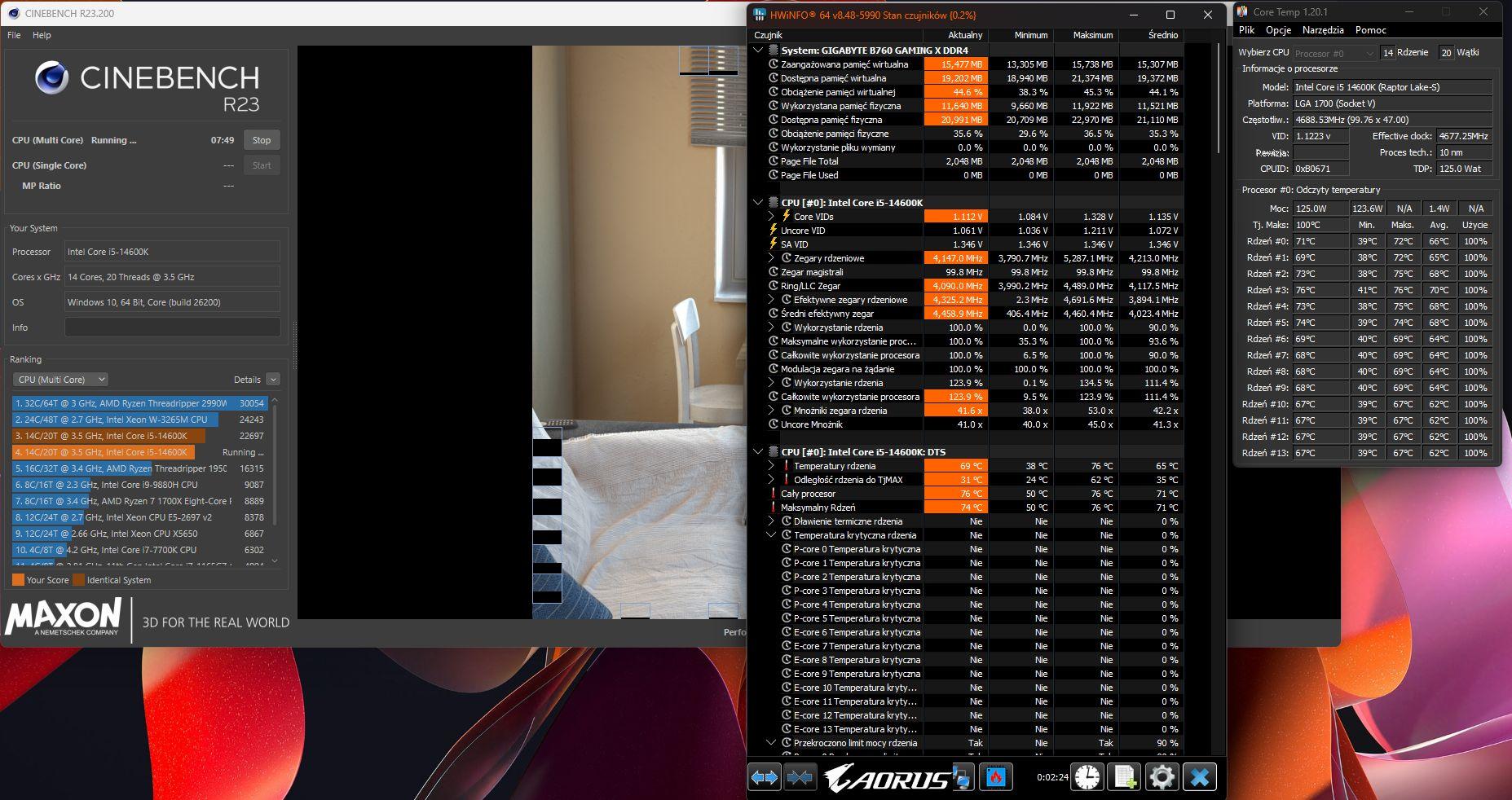

Phoenix. 7 275 Opublikowano 1 Czerwca Opublikowano 1 Czerwca 2 minuty temu, JacekRTX napisał(a): wydaje mi się że 1.2 v, tempy z testu single core to ty nie pokazuj
JacekRTX 428 Opublikowano 1 Czerwca Opublikowano 1 Czerwca 12 minut temu, Phoenix. napisał(a): tempy z testu single core to ty nie pokazuj Multi po zmianie pasty na mx-4 (sprawdzałem - kupiona w 2016 roku )
