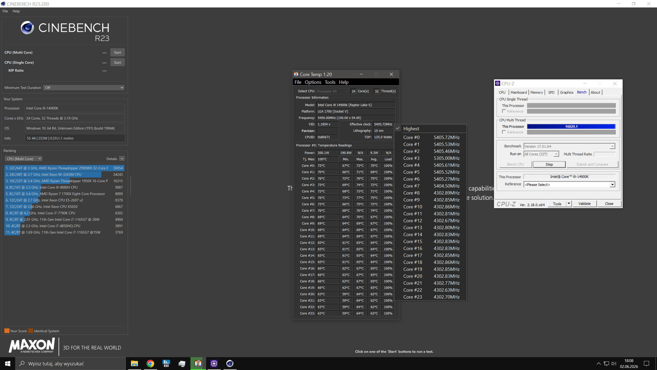

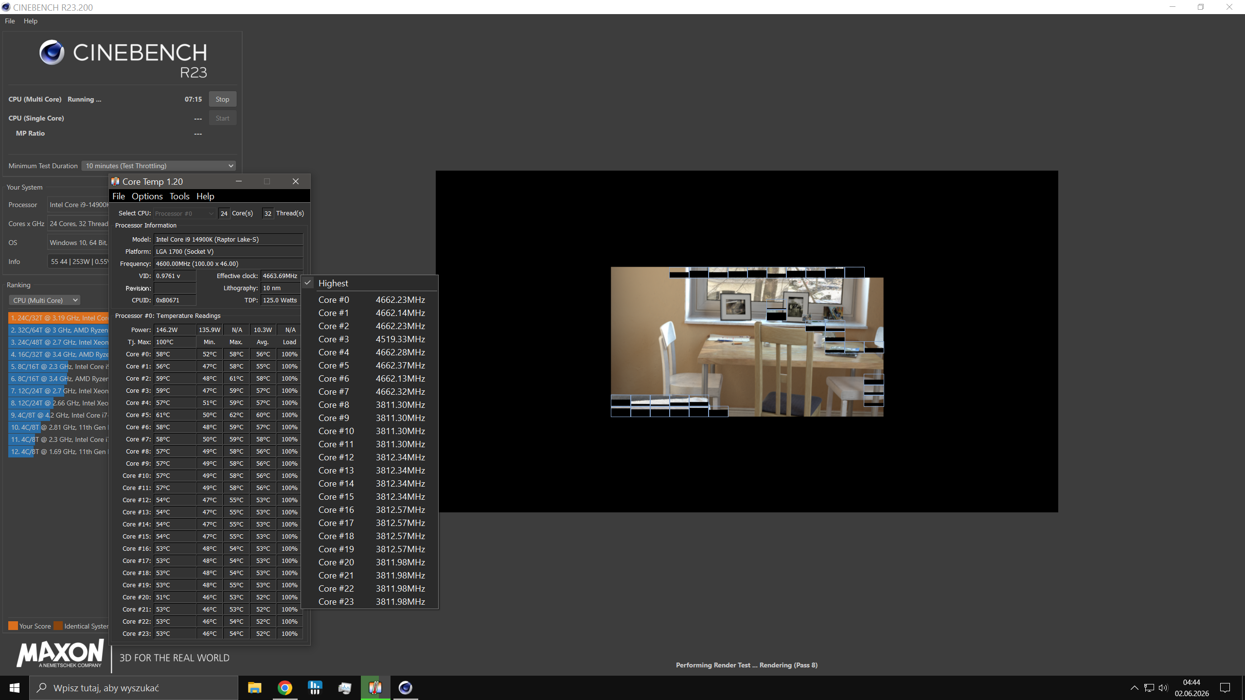

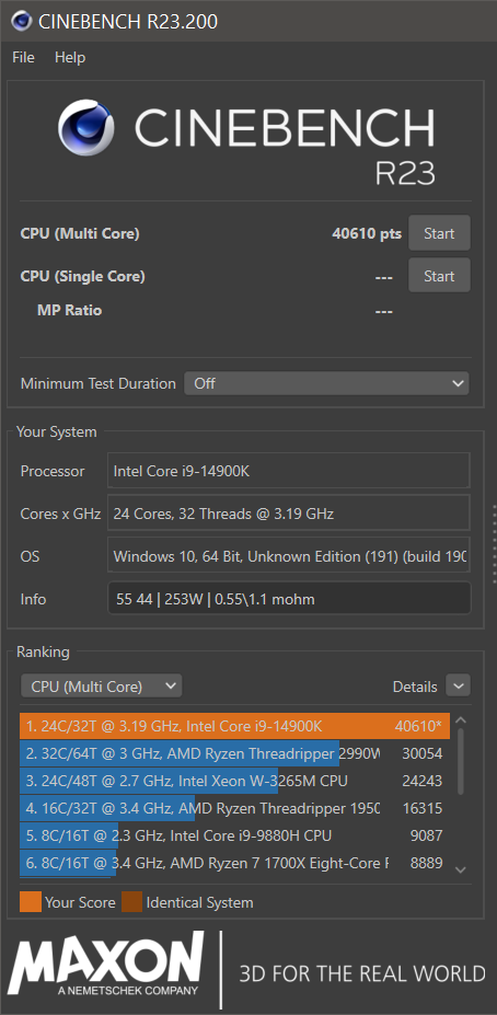

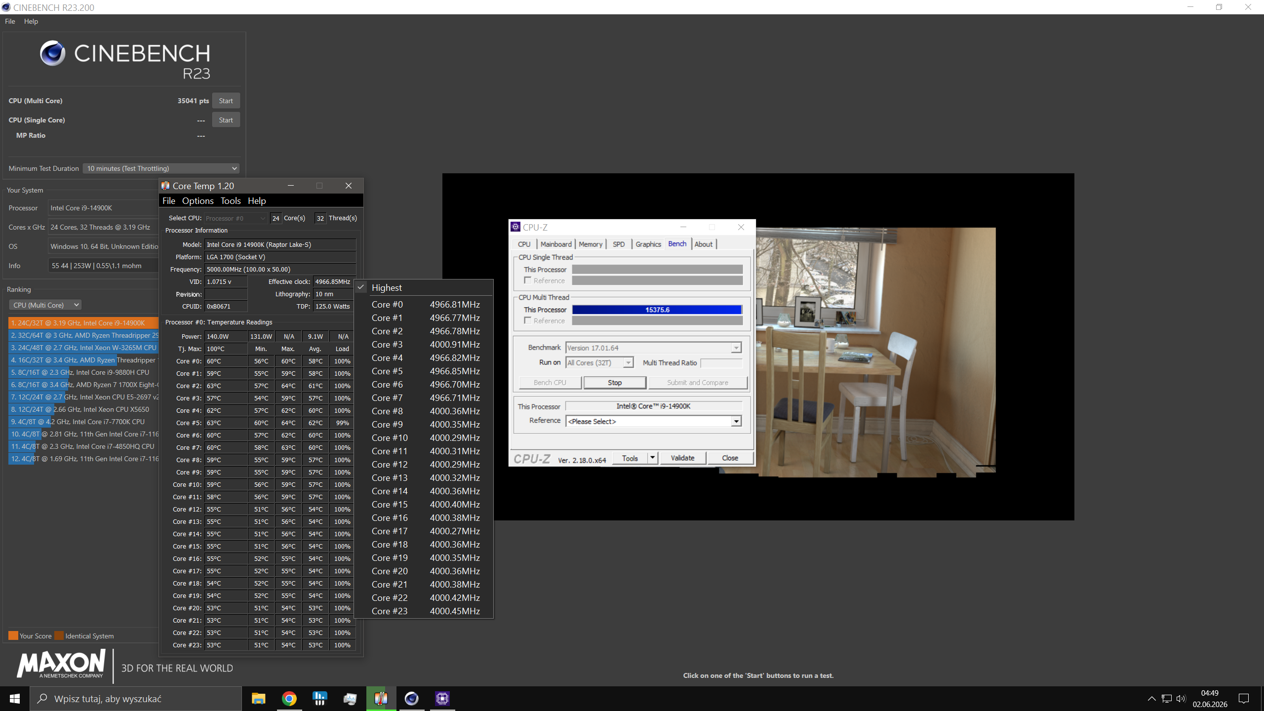

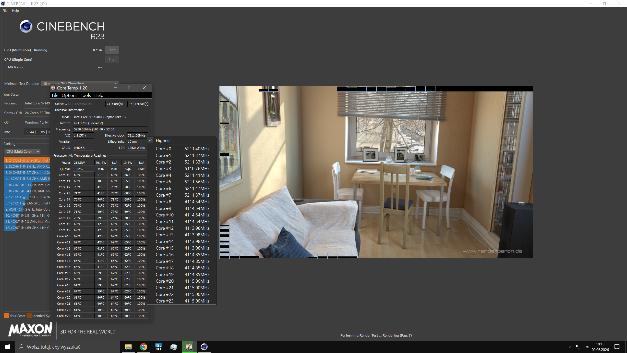

Pentium D 2 045 Opublikowano 2 Czerwca Opublikowano 2 Czerwca @Kyle Nie wiem co mam udowadniać jak wyżej widać co wyszło. Masz w procu różne jednostki jak ALU, FPU i inne. Różne rozmiary mają i inaczej się grzeją. 200W 14900K po około 2,5 minuty. Średni Max w CPUz 74,25*C a w CBR23 72,35*C

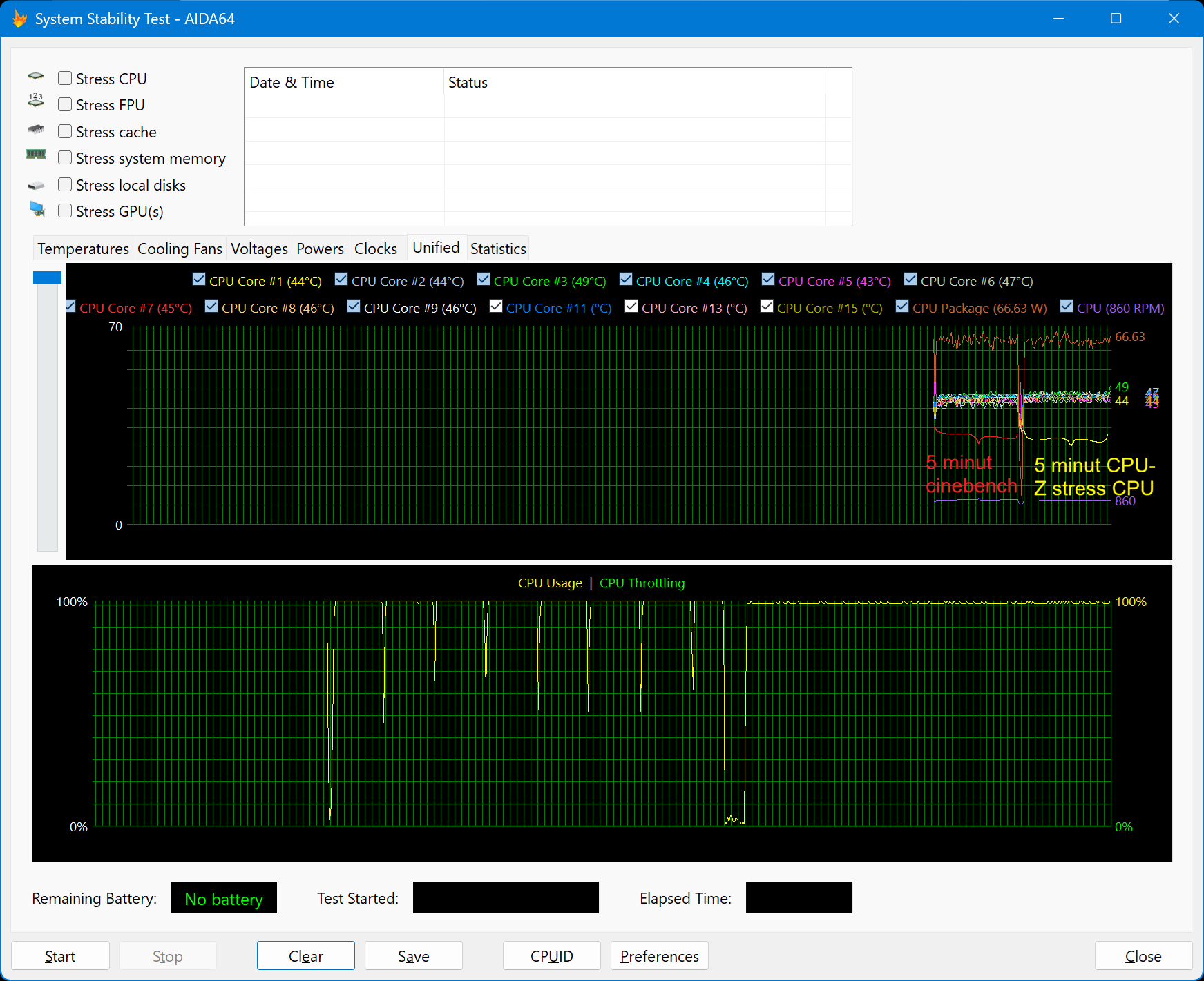

Kyle 658 Opublikowano 2 Czerwca Opublikowano 2 Czerwca (edytowane) 4 godziny temu, janek25 napisał(a): To zobacz sobie jak Intel rdzenie ułożył w Arrow lake. Jak zaczniesz je wyłączać to temp wzrośnie niewspółmiernie To zobacz sobie co napisałem wcześniej: 15 godzin temu, Kyle napisał(a): U mnie przy tej samej mocy mam identyczne temperatury przy równym obciążeniu wszystkich rdzeni, 3 godziny temu, Pentium D napisał(a): 200W 14900K po około 2,5 minuty. Średni Max w CPUz 74,25*C a w CBR23 72,35*C 65W i7 14700, po 5 minut każdy z testów i temperatury rdzeni kształtują się jak na wykresie (pod koniec testu cinebench było 900RPM na CPU, a pod koniec testu CPU-Z jak widać 860RPM - minimalne różnice, jak też minimalne różnice temp.). Przy CPU-Z napięcia i taktowania były wyższe: legenda: obszar pod czerwoną strzałką oznacza czas pracy cinebench, a pod żółtą czas pracy CPU-Z Edytowane 2 Czerwca przez Kyle

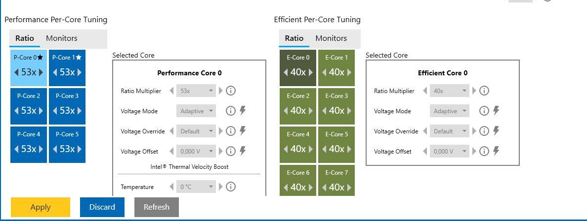

wallec 1 904 Opublikowano 4 Czerwca Opublikowano 4 Czerwca I gotowe pod 4K. 8P+8E HT OFF Ustawione na thermal velocity boost 5500MHz + 4400Mhz all core 5800MHz single core Napięcia na LLC3 - zrzuca w idle, pod obciążeniem 1.275v dla single core 1.325v AIDA64 Przyjdzie GPU to dam porównanie vs 245KF/265K 1
Kyle 658 Opublikowano 4 Czerwca Opublikowano 4 Czerwca @wallec Ty masz Pcore nr. 0 wyselekcjonowany przez Intel (Intel Turbo Boost 3.0 selekcjonuje wybrane rdzenie dla dodatkowego boost) dla dodatkowego boost, czy sam wybrałeś ten konkretny procesor logiczny do dodatkowego boost manualnie?
wallec 1 904 Opublikowano 4 Czerwca Opublikowano 4 Czerwca Samo, ustawiłem tylko Target MHz w Thermal Velocity Boost
