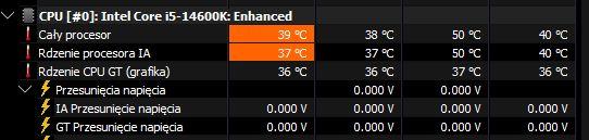

Napisałem co zauważyłem na screen, że jest duża odchyłka Vids do V-core, i tam prawdopodobnie DC nie jest prawidłowe.
Jak się znajdzie odpowiednie DC, to wtedy żądanie Vids powinno być równe V-core, a tym samym raportowana moc będzie prawidłowa lub najbardziej zbliżona do prawidłowej.
IA Loadline DC - to parametr tylko kalkulacyjny, wystarczy prawidłowo go ustawić, by pod obciążeniem żądanie Vids było równe napięciu V-core i wtedy raportowana moc będzie prawidłowa.
A na tym screen ja tego nie widzę, a widzę dużą odchyłkę Vids do Vcore, więc i raportowana moc nie jest tam prawidłowa.

Czyli zakładam że to kwestia tylko wartości odczytów ta rozbieżność w vcore i vidzie? Czy jednak ma to jakiś wpływ na wydajność/temperatury
