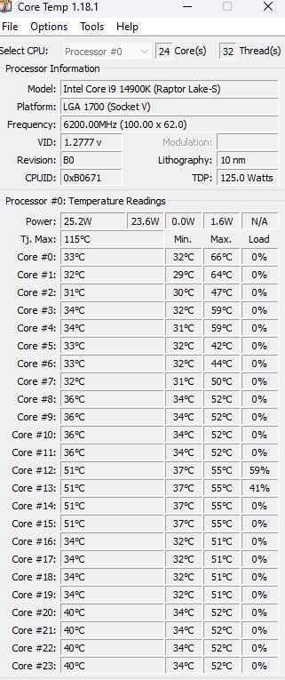

A ja swoją metodą... ;) Na razie sprawdzam jeden wątek. Okazało się, że bios po zmianie procka sczytał mi z automatu zapisane w profilu ustawienia dla 14600K, więc miałem mniej roboty, bo od razu wystartował mi na 6Ghz na 3 rdzeniach, a ja mu dałem po chwili 6,2 na tych trzech ... a co będę mu żałował ??? ;) Vcore ustawione w biosie, na sztywno, jak poprzednio 1,44V.
Edytowane przez sert
10 minut temu, Kyle napisał(a):
Jak "na sztywno"?
No, na sztywno, bez AUTO i bez offsetów.
Jak widzisz powyżej ,VID w zależności od programu i obciążenia - skacze, ale to chyba u każdego, czasami przekroczy sobie 1.4V, ale do 1.5 nie dobija. Tak że... bez paniki...
A to 1,44V na starcie jest mu potrzebne (jak zauwazyłem już wczesniej), żeby system wstał/uruchomił się stabilnie.
Rzekomo (to znaczy tak jest napisane w specyfikacji) max bezpieczne napięcie to 1,72V. Jednak nie wiem co Intel miał na myśli, wpisując tak wysoką wartość (czy to max chwilowy dopuszczalny transjent, czy może stałe napięcie na takim poziomie te CPU wytrzymują ... ale tutaj rodzi się pytanie jak długo).
