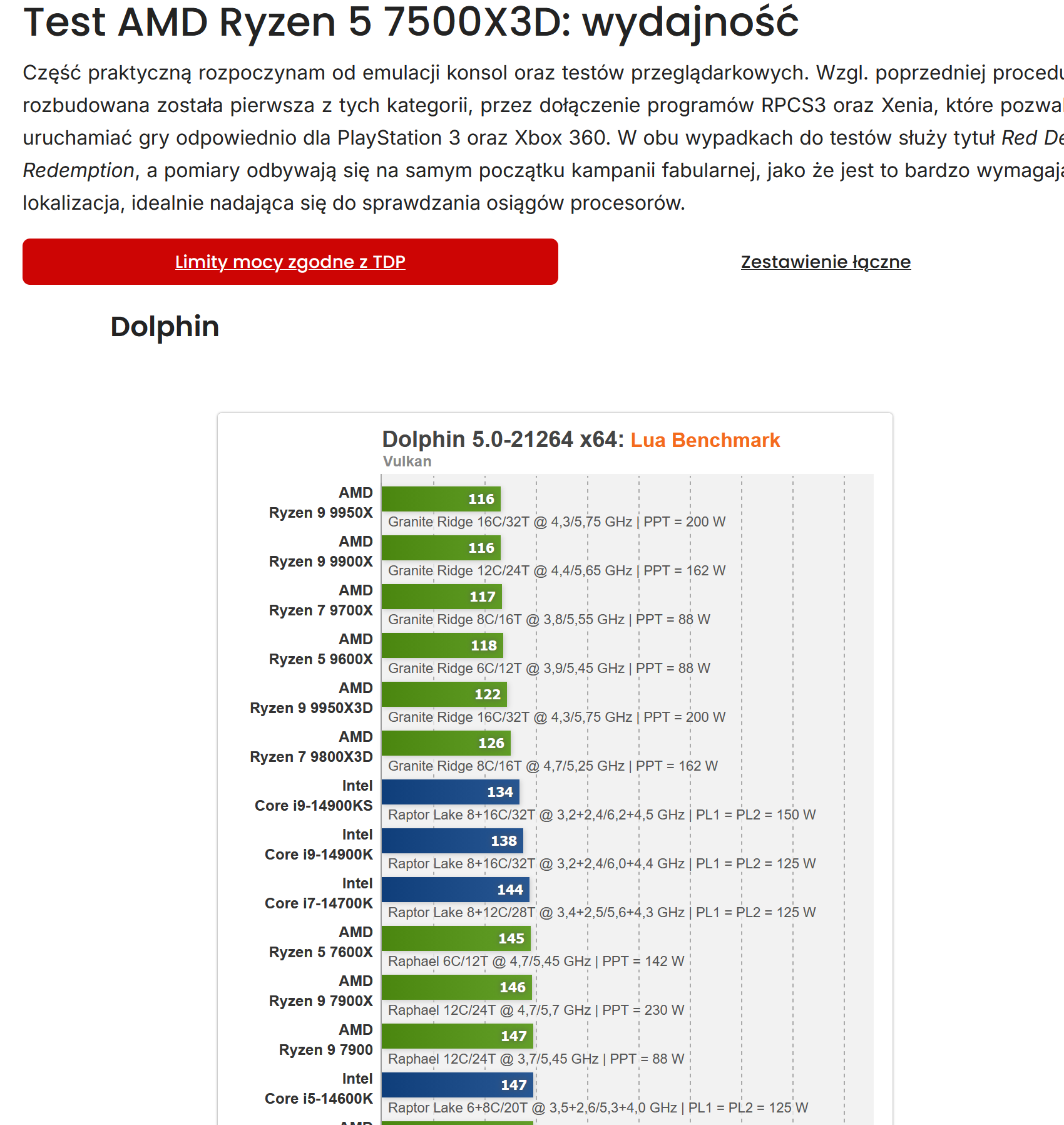

tomcug 2 553 Opublikowano 28 Listopada Opublikowano 28 Listopada W dniu 26.11.2025 o 06:14, wallec napisał(a): Span @Kyle o limitach mocy nową drogą do zwycięstwa AMD. Intel jak jeden mąż na 125W PL1=PL2, AMD Leci po 200W. Zapraszam do dyskusji, bo to nowy poziom fikołków, jeszcze tego nie widziałem. Od siebie proponuje w kolejnym teście na intelu wyłączyć Intel Turbo boost tak żeby 14900k leciał na base clocku, a na wyłączyć AMD PBO żeby sobie boostowal ale nie na maksa https://ithardware.pl/testyirecenzje/amd_ryzen_5_7500x3d_test_recenzja_opinia-46448.html Twoje sugestie o stronniczość stają się niesmaczne. Przyhamuj, bo to nie moja wina, że Intel potrzebuje 250 watów, żeby dorównać AMD z poborem 80 watów (vide 14900K vs 7800X3D). Poza tym każdy zainteresowany może sobie pokazać wyniki Intela z wyższym PL jednym kliknięciem myszy. 5
sideband 1 929 Opublikowano 28 Listopada Opublikowano 28 Listopada Intel nie potrafi dobrze ustawić CPU z pudełka to niestety tak jest 1
janek25 207 Opublikowano 28 Listopada Opublikowano 28 Listopada 47 minut temu, tomcug napisał(a): . Przyhamuj, bo to nie moja wina, że Intel potrzebuje 250 watów, skoro pottrzebuje to go tak ustaw
leven 592 Opublikowano 28 Listopada Opublikowano 28 Listopada Tomek pokazał, że 14900k w cale nie potrzebuje 250W Pl, żeby był TOP. Przy 125W PL też jest mocny. AMD pokazany na testach miał PL 200W. Godzinę temu, sideband napisał(a): Intel nie potrafi dobrze ustawić CPU z pudełka to niestety tak jest A AMD z pudełka potrafi być cacy ? Chyba na Helu 1
tomcug 2 553 Opublikowano 28 Listopada Opublikowano 28 Listopada 36 minut temu, janek25 napisał(a): skoro pottrzebuje to go tak ustaw Właśnie tak jest ustawiony w dodatkowych pomiarach, dostępnych pod zakładką "Zestawienie zbiorcze".
sideband 1 929 Opublikowano 28 Listopada Opublikowano 28 Listopada 3 minuty temu, leven napisał(a): Tomek pokazał, że 14900k w cale nie potrzebuje 250W Pl, żeby był TOP. Przy 125W PL też jest mocny. AMD pokazany na testach miał PL 200W. A AMD z pudełka potrafi być cacy ? Chyba na Helu Właśnie potrafi dlatego masz niewielkie pole do popisu na UV. Raptor czy Alder Lake po UV to zupełnie inna liga jeżeli chodzi o wydajność na wat zwłaszcza jak wyłączysz E-core.

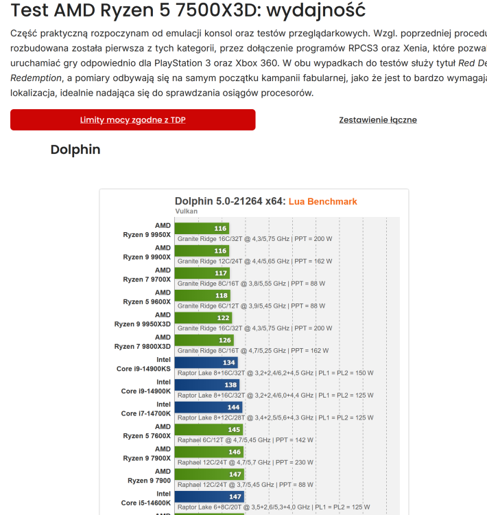

wallec 917 Opublikowano 28 Listopada Opublikowano 28 Listopada Dlaczego ustawienia zgodne ze specyfikacją producenta w przypadku Intela są widoczne dopiero po ich odnalezieniu i włączeniu, a testami domyślnie widocznymi dla czytelnika są te zmanipulowane poprzez obniżenie PL2 do poziomu PL1?
Krzysiak 1 847 Opublikowano 28 Listopada Opublikowano 28 Listopada Już trzeba być uber fanbojem intela, żeby się przywalić do tego testu...jasno na wykresach oznaczone co jest co, a i tak źle i zarzuty stronniczości 1
wallec 917 Opublikowano 28 Listopada Opublikowano 28 Listopada Nie mówię o stronniczości, tylko pytam dlaczego jedne procesory są ustawione na maks a inne ograniczone Myślisz że czytelnicy mają czas przeklikiwac i analizować ustawienia? Ludzie przewijają z góry na dół, patrzą na słupki i wyciągają wnioski. Firma prezentacji danych ma kolosalne znacznie

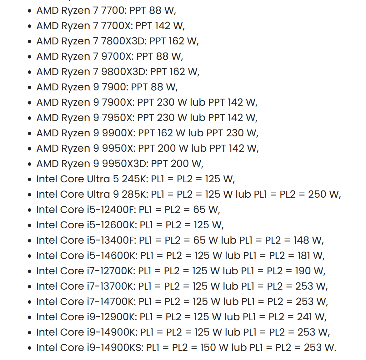

tomcug 2 553 Opublikowano 28 Listopada Opublikowano 28 Listopada 9 minut temu, wallec napisał(a): Dlaczego ustawienia zgodne ze specyfikacją producenta w przypadku Intela są widoczne dopiero po ich odnalezieniu i włączeniu, a testami domyślnie widocznymi dla czytelnika są te zmanipulowane poprzez obniżenie PL2 do poziomu PL1? Z tego powodu, że główne wyniki są opisane jako "zgodne z TDP". To nie moja wina, że Intel podaje fałszywe TDP. Teraz, wallec napisał(a): Firma prezentacji danych ma kolosalne znacznie I to oczywiście można przedyskutować. Ale w ramach sensownej dysputy, a ze, że przychodzi wallcuś i krzyczy "na ITHardware oszukujo Intela w testach!!!!!!". 1
janek25 207 Opublikowano 28 Listopada Opublikowano 28 Listopada (edytowane) Dla 14900K 125/125 to nie zaden uber fanboj intel tylko krojenie go dziwnie to wyglada jak ledwo chwile wczesnej test były zazwyczaj na ulokach tj 4095/4095 Jaki był zamysł tego? ze to test z pracy ciągłej, jakie sa gry? Najpierw wychwalanie po forach ze amd sprawniejsze 2x a później na wykresie amd 200wat a intel 125 7 minut temu, tomcug napisał(a): Z tego powodu, że główne wyniki są opisane jako "zgodne z TDP". ale nie ma czego takiego. Intel w swoich produktach tego nie ustawia np nuc 13 pro na 40/64 a nie 28/64 Dla mnie to tylko gwarantowany zegar w prądzie Edytowane 28 Listopada przez janek25

wallec 917 Opublikowano 28 Listopada Opublikowano 28 Listopada (edytowane) @janek25 Mi nawet nie o to chodzi. Ja po prostu lubię czytać, popatrzeć i wyciągnąć swoje wnioski. Jak widzę ładnie wylistowane ustawienia -> jest super, mam mniejszy i większy limit mocy A później na pierwszym wykresie domyślnie procki AMD są z większym limitem a Intela z mniejszym (zamiast AMD z mniejszym i Intela z mniejszym a potem AMD z większym i Intel z większym), to sobie myślę "oho, AMD przysłało procka, AMD wymaga -> nie czytam". I to może być nawet niezamierzone przez autora lub zwykła pomyłka -> jeżeli jest proces "korekty" i korekta tego nie wyłapuje to pozwalam sobie po prostu napisać na forum. Edytowane 28 Listopada przez wallec

tomcug 2 553 Opublikowano 28 Listopada Opublikowano 28 Listopada 16 minut temu, wallec napisał(a): A później na pierwszym wykresie domyślnie procki AMD są z większym limitem a Intela z mniejszym (zamiast AMD z mniejszym i Intela z mniejszym a potem AMD z większym i Intel z większym), to sobie myślę "oho, AMD przysłało procka, AMD wymaga -> nie czytam". Tak jest w każdym teście CPU, nawet tych, które przysyła Intel, a nie AMD, także tutaj kulą w płot W każdym razie, co proponujesz? Zignorować w ogóle istnienie TDP i do głównych wykresów podawać typowe ustawienia automatyczne (czyli w przypadku Intela rzeczywiście będzie to 181/250 W), a obniżone limity do zestawienia zbiorczego? Ja jestem otwarty na każdą propozycję, ale musisz mieć świadomość, że to nie jest do końca tak, że to są zawsze limity, jakie masz, kiedy nie wchodzisz do BIOS-u. Bo są płyty np. B760, które fabrycznie ustawiają PL1 125 W i tylko PL2 181-253 W. A PL2 niczego do wydajności nie wnosi, po minucie spadnie w grze pobór do 125 W i już tak zostanie do końca rozgrywki.

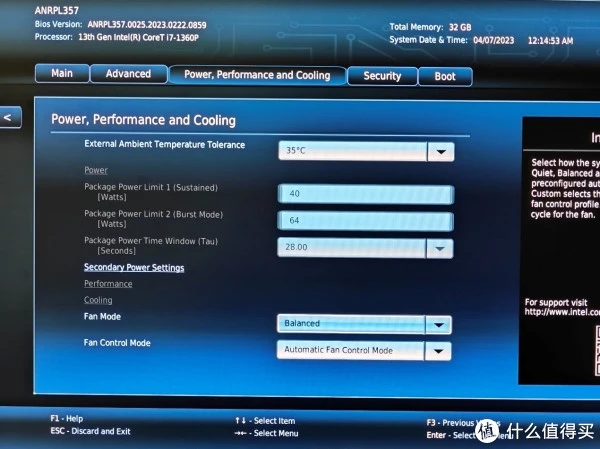

janek25 207 Opublikowano 28 Listopada Opublikowano 28 Listopada (edytowane) 6 minut temu, tomcug napisał(a): Zignorować w ogóle istnienie TDP testując nuc 14 pro plus z 185H zignorowałeś Procesor 45/115 ustawiony przez intela na 64/115 ty ustawiłeś 72/72 do testu W mobile tdp jest o wiele ważniejsze by coś wykminić bo produkty sa różne i ograniczone chłodzeniem ale w pc to starczy 100zl by kupić chłodzenie na 200wat. Ogólnie to podejrzewam ze cofając sie w czasie do historii powstania turbo jest ona powiązana z boxem intela bo taki 14700k vs 14700 niczym sie nie różni Edytowane 28 Listopada przez janek25
Krzysiak 1 847 Opublikowano 28 Listopada Opublikowano 28 Listopada (edytowane) Godzinę temu, leven napisał(a): Tomek pokazał, że 14900k w cale nie potrzebuje 250W Pl, żeby był TOP. Przy 125W PL też jest mocny. AMD pokazany na testach miał PL 200W. Taki 7800x3d kręcący się wydajnościowo w okolicy tego "TOP" (w grach ) realnie wciąga max 90W w syntetykach, także nie jest źle Edytowane 28 Listopada przez Krzysiak
tomcug 2 553 Opublikowano 28 Listopada Opublikowano 28 Listopada 5 minut temu, janek25 napisał(a): testując nuc 14 pro plus z 185H zignorowałeś Sam zauważyłeś, test NUC-a z danym procesorem, a nie stricte tego procesora. Dawno już nie robiłem testów mobilnych CPU, ale jak robiłem, to zawsze z dostosowaniem PL do TDP ze specyfikacji, a nie wg widzimisię producenta danego laptopa, bo wtedy to jest test laptopów, a nie procesorów.

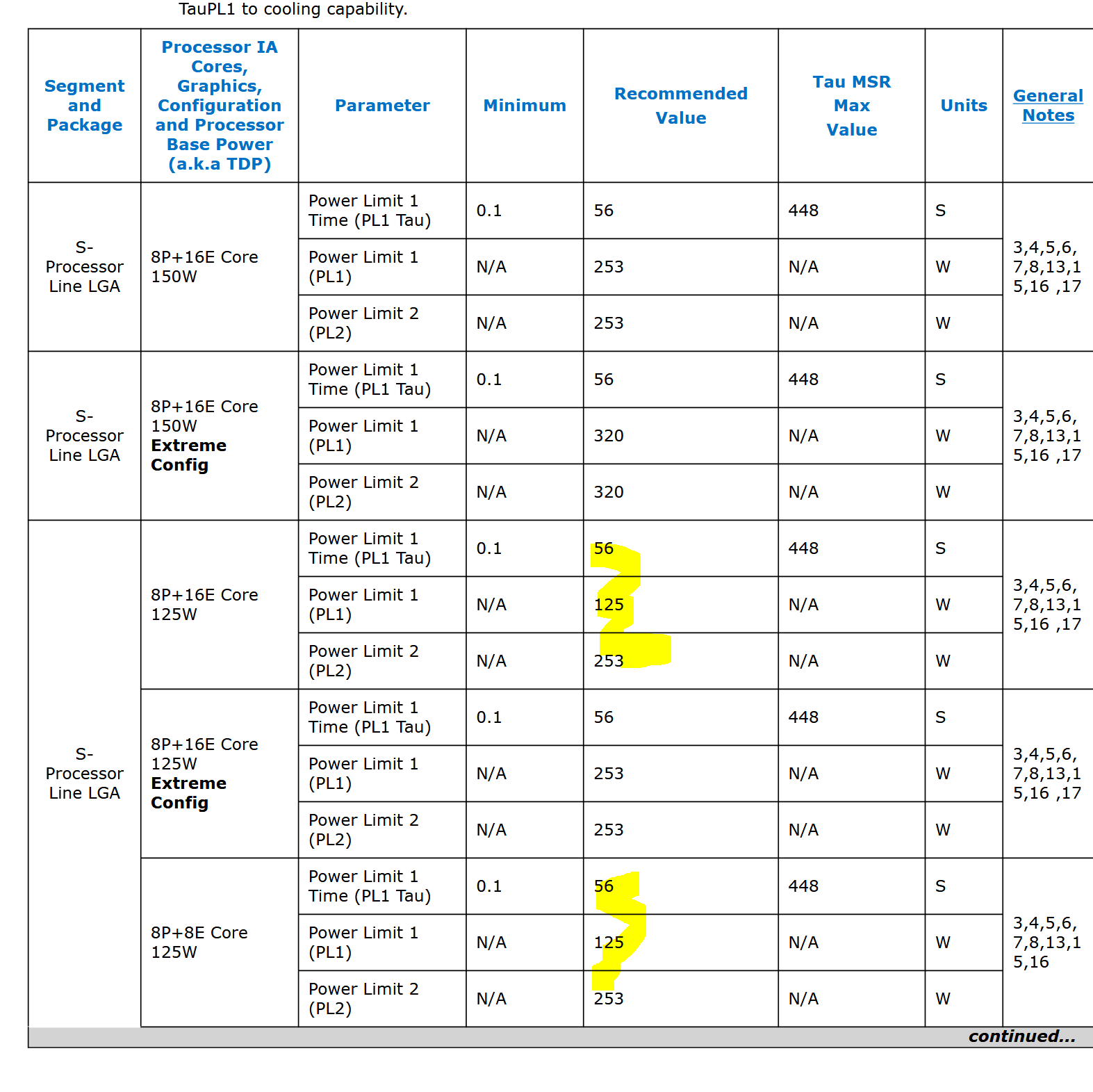

wallec 917 Opublikowano 28 Listopada Opublikowano 28 Listopada (edytowane) @tomcug Metodologia jest Twoja, nic mi do tego, ale na wykresach wolałbym widzieć niższe limity vs niższe i wyższe vs wyższe, a nie wyższe vs niższe. Wg. mnie takie ustawienie jak poniżej też jest najsprawiedliwsze jeżeli robimy stock vs stock. Edytowane 28 Listopada przez wallec
janek25 207 Opublikowano 28 Listopada Opublikowano 28 Listopada (edytowane) 13 minut temu, tomcug napisał(a): Sam zauważyłeś No i widzisz ze to pic na wode fotomontaż Gdyby intel nie pozwalał na inne tpd to by sam nie ustawiał inaczej albo by podważył rma w produkcie mobilnym innych producentów ze swoim produktem. To apropo tego jak tu niektórzy sie boją o te rozdmuchane afery z degradacją Juz widze te 25wat na 18A w panterze moga sobie wpisac i 5 ,bedzie mniej zasadnego rma jak kurzem zajdzie albo pasta wyschnie 10 minut temu, wallec napisał(a): Wg. mnie takie ustawienie jak poniżej też jest najsprawiedliwsze nic to nie zmienia chyba ze grasz 50 sekund nuc 13 pro produkt intela 28/64w Edytowane 28 Listopada przez janek25
tomcug 2 553 Opublikowano 28 Listopada Opublikowano 28 Listopada 19 minut temu, wallec napisał(a): Wg. mnie takie ustawienie jak poniżej też jest najsprawiedliwsze jeżeli robimy stock vs stock. Tyle, że to, co zaznaczyłeś z PL1 125 W i PL2 253 W, funkcjonalnie jest identyczne z moimi ustawieniami PL1=PL2=125 W PL2 wyższe od PL1 utrzyma wyższy pobór przez minutę w grze i tyle zobaczysz z tych dodatkowych watów. PL2 wyższe od PL1 jest dobre tylko do tego, żeby napompować sztucnie wynik w Cinebenchu, koniecznie starszym, bo ten nowy już za długi ma test, żeby ten trick zadziałał 2
wallec 917 Opublikowano 28 Listopada Opublikowano 28 Listopada (edytowane) A to już zależy od tego ile trwa dany test. Jeżeli testujesz gdzieś 2minuty to 56 sekund jest wyższy PL. Jeżeli testujesz ponizej 56s to caly test jest wyższy power limit. Jeżeli ustawisz na 125 to cały test jest na niższym. Niektóre testy dzięki tym 56s zmieszczą się w całości w wyższym limicie, dlatego Intel tak to wymyślił żeby lepiej wypadać. Nie ze mną te numery bruner Edytowane 28 Listopada przez wallec
