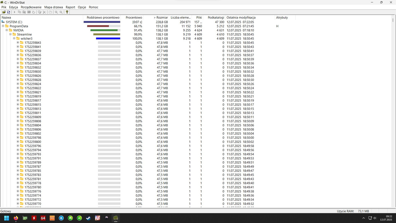

leven 706 Opublikowano 10 Lipca 2025 Opublikowano 10 Lipca 2025 Mam prośbę i i zarazem problem. Gdy pykam w W3 to automatycznie zaczyna się tremowanie na dysk systemowy. W końcu dysk zostaje zapełniony pod korek. Jak wyłączyć tę opcje w grze ?

JohnyWol 112 Opublikowano 11 Lipca 2025 Opublikowano 11 Lipca 2025 4 minuty temu, leven napisał(a): Wczoraj pograłem może z pół godziny i tyle wsiąkło z powodu stremowania W3 Spróbuj usunac caly folder witcher3 z folderu Streamline i zobacz. Zgodnie z info ze strony
leven 706 Opublikowano 11 Lipca 2025 Opublikowano 11 Lipca 2025 Za każdym razem, jak pykam, to muszę usunąć cały folder stream wiedźmina, a ten dziad znowu się odradza Nie rozumiem tego, bo nic nie kombinowałem. Gram tyle lat i nie było nigdy żadnego strimingu. A teraz mam 5060ti i mogę grać w 1440p z suwakami na prawo z włączonym RT i jest cacy z DLSS równowaga. Za to jakiś stiming się pojawił. Może to z powodu zmiany platformy z socket 1151 na 1700 ? System cały czas W11 z aktualizacjami bez żadnych modów itp. Czyste ISO od MS. Nie wiem, gdzie szukać powodu uruchamiania strimingu, gdy gram. Klawisze przypisane do gry zawsze te same co od lat. Może to robi sterownik grafiki ?

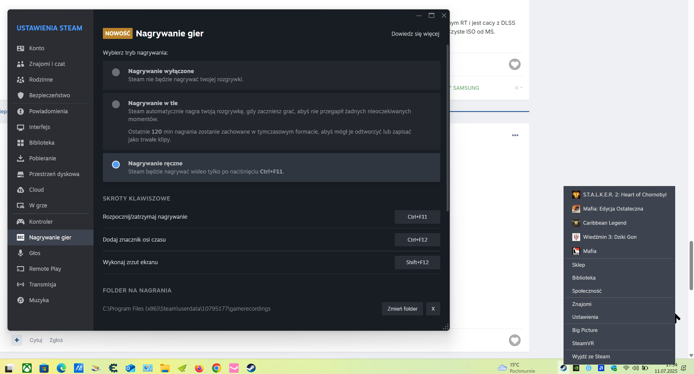

Crew 900 1 148 Opublikowano 11 Lipca 2025 Opublikowano 11 Lipca 2025 (edytowane) No to się wyłącza w ustawieniach steama Edytowane 11 Lipca 2025 przez Crew 900
AndrzejTrg 3 008 Opublikowano 11 Lipca 2025 Opublikowano 11 Lipca 2025 Może steam, może sterownik, w steamie ta opcja jest domyślnie wyłączona lub ptaszek jest przy "nagrywaniu ręcznym" także jak nic na steamie z nagrywaniem nie kombinował to bym go raczej odrzucił, ale zerknąć zawsze można
leven 706 Opublikowano 11 Lipca 2025 Opublikowano 11 Lipca 2025 Uuuu. chyba rozwiązałem problem usuwając cały plik Nvidii z Appdata. Pograłem teraz z pół godzinki i nie utworzył się folder Nvidi z strimem. Dobra, na razie temat zawieszony Dobry jest ten sofcik WinDirStat https://portableapps.com/apps/utilities/windirstat_portable W każdym razie dzięki za zainteresowanie, a Wieśka mam od początku z GOG-a

JohnyWol 112 Opublikowano 12 Lipca 2025 Opublikowano 12 Lipca 2025 A byla jakas podmiana plików DLSS? Może przywrócić oryginalna wersję jeśli tak. Bo ten folder który się tworzy jest powiazany z DLSS 1
SebastianFM 398 Opublikowano 12 Lipca 2025 Opublikowano 12 Lipca 2025 10 godzin temu, leven napisał(a): Jednak znowu pojawił się folder Nvidia w Apdata. Skoro to folder nvidii, to musi być wywołany sterownikiem. Hmmm. Wymuszony striming. Jakieś opcje od strony rejestru ? To nie ma nic wspólnego ze streaming'iem! Streamline to biblioteka stworzona przez NVIDIA do tego, żeby twórcom gier było łatwiej implementować DLSS i FG. U mnie też raz ten sam katalog zajmował dużo miejsca na dysku, ale tylko wtedy jak coś testowałem i gra się często zawieszała. Tylko wtedy. Czy ty korzystasz z najnowszych sterowników do karty graficznej?

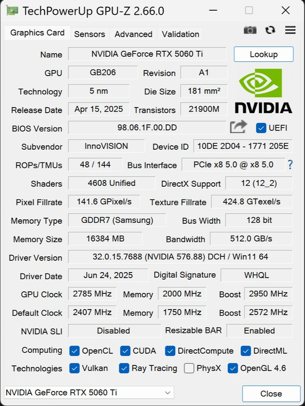

leven 706 Opublikowano 12 Lipca 2025 Opublikowano 12 Lipca 2025 (edytowane) Sebek, doskonale to zinterpretowałeś. Tak, gra po jej wyłączeniu pokazuje błąd (często) ale nie wziąłem tego pod uwagę, że to właśnie ten komunikat może generować striming Teraz pyknąłem, zakończyłem grę i nie widzę wpisu w tym katalogu (gra po jej zakończeniu nie pokazała błędu) Przypatrzę się wpisom w tym katalogu, gdy pojawi się komunikat "problem" po zakończeniu gry. Tylko co ma problem po wyłączeniu gry do strimingu, który tworzy katalog Nvidia w Appdata i rośnie do momentu zapełnienia całego dysku systemowego ? Co jest ? To fotka z dzisiaj, pyknąłem i nie ma daty dzisiejszej, jest wpis z wczoraj, gdy zamknięcie gry wygenerował błąd gry. Sterownik: Edytowane 12 Lipca 2025 przez leven
leven 706 Opublikowano 12 Lipca 2025 Opublikowano 12 Lipca 2025 Nie ma artefaktów, nie przegrzewa się, nie zacina się, jest OK UV na 0.975V 3000mhz gpu + 2000mhz vram. Ustawienia fabryczne karty grafiki niczego nie zmieniają.
