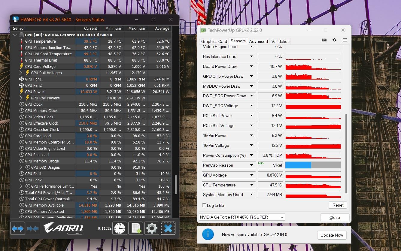

W dniu 28.02.2025 o 16:31, ShaDow_Pro napisał(a):
Jaka powinna być zdrowa różnica między effective clock a gpu clock?
tak sobie testuje steel nomad i na [email protected] effective clock jest max 2797MHz.
Z kolei na OC +125 rdzeń, max taktowanie wynosi 2940MHz, a effective 2839MHz.
Te o ok 100MHz niżej można przyjąć jako normalny wynik?
na biosie asus tuf silent mam różnicę 30-40mhz:
na biosie XOC effective clock=gpu clock
u ciebie jest niżej, bo pewnie karta odbija się od ograniczenia napięcia, albo mocy, sprawdź w gpu-z > sensors >  PerfCap Reason (4 wykres od dołu)

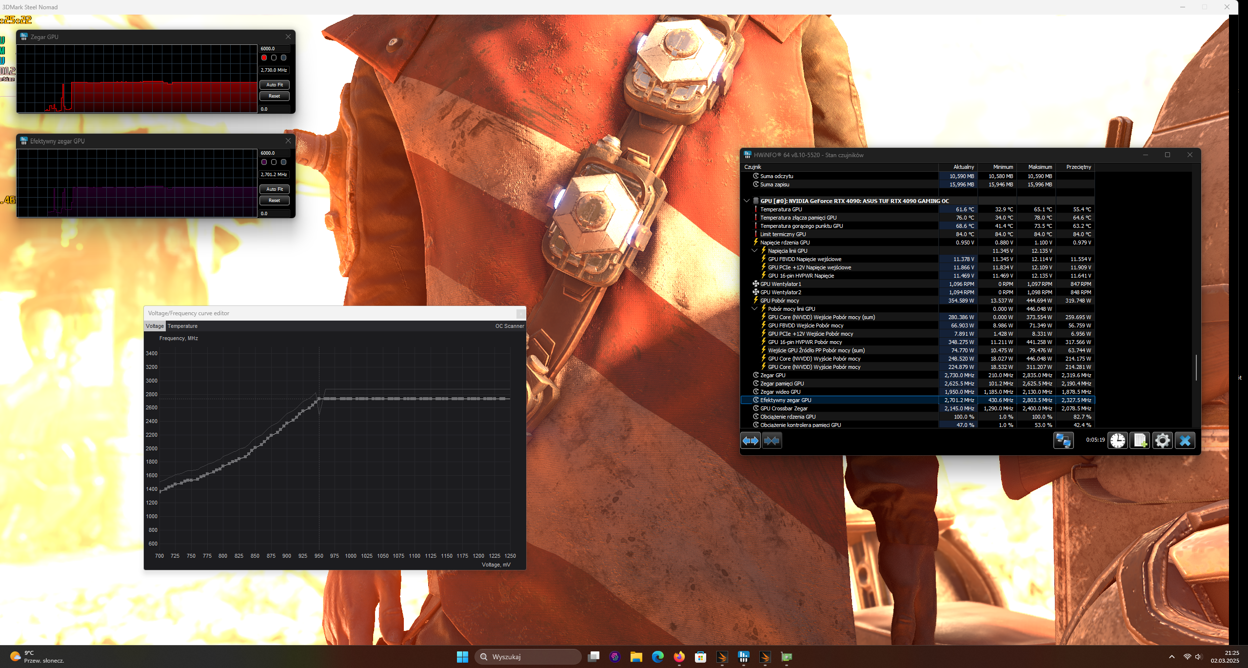

Różnica jest też czy używasz własnej krzywej napięcia/mhz czy lecisz na default fabryka.
Przy własnej krzywej te różnice są większe i wydajność też słabsza niż by to wynikało z taktowania.
