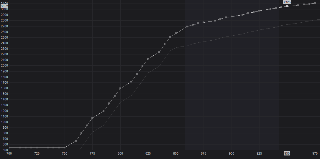

Krauziak 66 Opublikowano 17 Listopada 2025 Opublikowano 17 Listopada 2025 UV @950mv fabryczne 2550mhz +600mhz na pamięciach póki co. Zwróćcie uwagę na temperatury . Magia PTM+ Llano v10

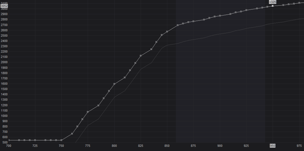

maxmaster027 1 125 Opublikowano 17 Listopada 2025 Opublikowano 17 Listopada 2025 2 minuty temu, MarcoSimone napisał(a): Dokładnie tak. Po to jest UV. Warto się tym bawić, jeśli kupujemy kartę ze skromniejszym chłodzeniem. W sumie to zawsze warto to robić bo pudełkowy zegarek lata na max napięciu, a po co? Lepiej poszukać niższego vcore. Ofc nie na żyletki. Ja jeszcze do UV dodaję OC, jeśli mam dobre chłodzeni na karcie. W ten sposób, krzywą napięć ustawiłem, że podniosłem +450Mhz w punkcie 0.95v. Teraz zamiast 2780Mhz na def i 1.05v, mam 3045Mhz i 0.95v + 2000Mhz na pamięciach. To zalezy jaka masz karte, +450Mhz to nic nie mowi, u jednego bedzie +250 u innego +500 itp a czestotliwosc taka sama Tak samo tutaj, jak maja na 4070Ti jeden ma +180 drugi ma +200 a czestotliwosc maja taka sama. Wszystko zalezy od sztuki
musichunter1x 1 460 Opublikowano 17 Listopada 2025 Opublikowano 17 Listopada 2025 9 minut temu, MarcoSimone napisał(a): W ten sposób, krzywą napięć ustawiłem, że podniosłem +450Mhz w punkcie 0.95v. Teraz zamiast 2780Mhz na def i 1.05v, mam 3045Mhz i 0.95v + 2000Mhz na pamięciach. Włącz Cyberka z PT oraz DLSS tranformer to ładnie zweryfikuje te dzikie nastawy Myślałem, że okolice ~+300mhz to max, chyba że w jakiś rzadkich sztukach.
MarcoSimone 1 056 Opublikowano 17 Listopada 2025 Opublikowano 17 Listopada 2025 (edytowane) 6 minut temu, musichunter1x napisał(a): Włącz Cyberka z PT oraz DLSS tranformer to ładnie zweryfikuje te dzikie nastawy Myślałem, że okolice ~+300mhz to max, chyba że w jakiś rzadkich sztukach. Serio myślisz, że ja to testuję w indykach? Zauważ z jakiego pułapu mhz startowaem Jakbym spróbował dać +450 dalej na krzywej, to przywita mnie zgon. Podobnie jak OC zrobię klasycznie, czyli samym suwakiem w AF - zgon. Przy klasycznym OC samym suwakiem mogę dać max +300. W obu przypadkach ścianą jest 3100Mhz z memkami +2000 i 3150Mhz z memkami na def. I to wszystko. Słaby krzem i bios 450W nic tu nie zmienił. Edytowane 17 Listopada 2025 przez MarcoSimone
leven 784 Opublikowano 17 Listopada 2025 Opublikowano 17 Listopada 2025 44 minuty temu, MarcoSimone napisał(a): Dokładnie tak. Po to jest UV. Warto się tym bawić, jeśli kupujemy kartę ze skromniejszym chłodzeniem. W sumie to zawsze warto to robić bo pudełkowy zegarek lata na max napięciu, a po co? Lepiej poszukać niższego vcore. Ofc nie na żyletki. Ja jeszcze do UV dodaję OC, jeśli mam dobre chłodzeni na karcie. W ten sposób, krzywą napięć ustawiłem, że podniosłem +450Mhz w punkcie 0.95v. Teraz zamiast 2780Mhz na def i 1.05v, mam 3045Mhz i 0.95v + 2000Mhz na pamięciach. Mam dosłownie identycznie na paździerzu 5060ti 16GB Inno3d Wentylator ustawiony dynamicznie na max 45%.
maxmaster027 1 125 Opublikowano 17 Listopada 2025 Opublikowano 17 Listopada 2025 23 minuty temu, MarcoSimone napisał(a): Serio myślisz, że ja to testuję w indykach? Zauważ z jakiego pułapu mhz startowaem Jakbym spróbował dać +450 dalej na krzywej, to przywita mnie zgon. Podobnie jak OC zrobię klasycznie, czyli samym suwakiem w AF - zgon. Przy klasycznym OC samym suwakiem mogę dać max +300. W obu przypadkach ścianą jest 3100Mhz z memkami +2000 i 3150Mhz z memkami na def. I to wszystko. Słaby krzem i bios 450W nic tu nie zmienił. To nie jest słaby krzem. YT'ba sie naogladales. Wiesz, ze tam czesto przygotowane sztuki ida wczesniej zweryfikowane pod katem OC... i dlatego Ci recenzenci maja 3220-3250Mhz. Co tez wcale nie oznacza odrazu nie wiadomo czego. Bo Jedno GPU na 3170Mhz moze pracowac z podobna predkoscia co drugie na 3250Mhz. Loteria krzemowa wybija sie nawet ponad same mhz, co prawda roznice to moga byc 1-2% wiec niby nie wiele . Jednak tak jest po prostu. Tak samo tutaj jak sie kłócą ktora karta robi np na 1V 2900mhz, to pytanie czy to ustawienie da lepszy FPS, bo moze sie okazac ze jezeli obaj dadza pamieci np +1300Mhz i ustawienie jeden da 2850 drugi 2900 wydajnosc beda mieli praktycznie taka sama. Wszystko zalezy od GPU. 3100Mhz to jest po prostu normalna przecietna wartosc blackwella tak jak dla ady 2850-2900, taka przecietna wartosc. Dopiero jak sobie uzytkownik takiej karty wymienil paste np na PTM, dostosowal krzywa, wygrzał GPU i cewki, kupił lepszy zasilacz (z tego co pamietam wynik na zasilaczu starym 23.8k pkt, na najnowszym dedykowanym z PCE 5.0 24.400pkt) wiec tego typu rzeczy zaleza od wielu czynnikow. Sproboj sobie kupic dobry PTM wymienic i sprawdz sobie OC wtedy raz jeszcze.
