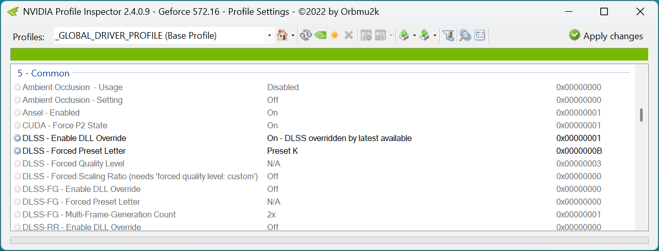

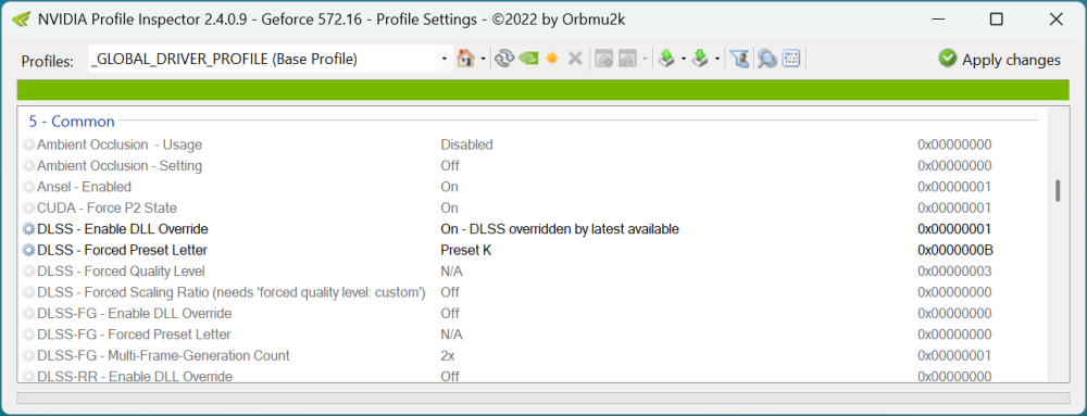

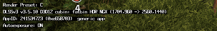

Jeszcze do Sebastiana... zainstalowałem HFW i swaper pokazuje DLSS 3.5.1 pomimo tego, że w profilerze mam wymuszone presety najnowszych bibliotek. Po podmianie DLSS 3.5.1 w grze na DLSS 4 swaper pokazuje już 310.2.1.  Jednak ręczna podmiana daje efekty, obraz śliczny pomimo 1440p  :glodny:
@leven, to nie ma znaczenia, co ci pokazuje Swapper, ponieważ on sprawdza wersję biblioteki jaka jest w katalogu gry. Włączenie opcji zastępowania bibliotek w nvidiaProfileInspector lub NVIDIA App powoduje, że nie jest ładowana biblioteka z gry tylko najnowsza wersja, którą sterowniki pobrały z internetu.
Horizon Forbidden West mam i w tej grze to działa tak samo jak we wszystkich innych.
Domyślnie.
Po zmianie opcji w nvidiaProfileInpector.
Ustawienia.

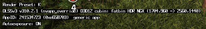

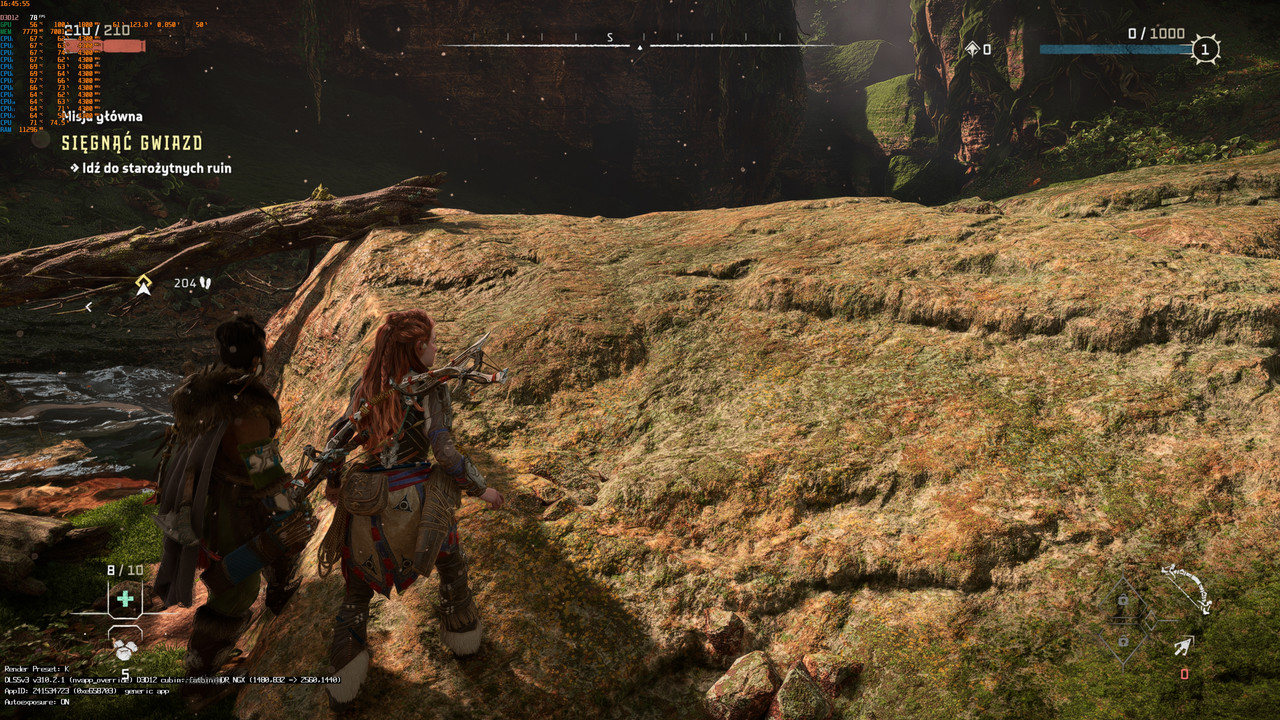

Aha. Czyli jeżeli swaper wyświetlił mi oryginalnie 3.5.1, a co dziwne preset w OSD gry pokazał K, to gra renderowana była w transformers pomimo starszych bibliotek DLSS 3.5.1 ?
Po podmianie DLSS na 4, swaper pokazuje 310.2.1 i też w OSD gry jest K. Dziwne to jest :stukniety:
To jest już po podmianie na DLSS4:
Horizon-Forbidden-West-2025-02-07-16-45-

Pomimo, że oryginalne pliki w grze są w wersji 3.5.1, to sterownik nvidii po wymuszeniu w profilerze DLSS na "najnowsze" korzysta z najnowszych bibliotek DLSS 4 :)  Tak proszę pana ?

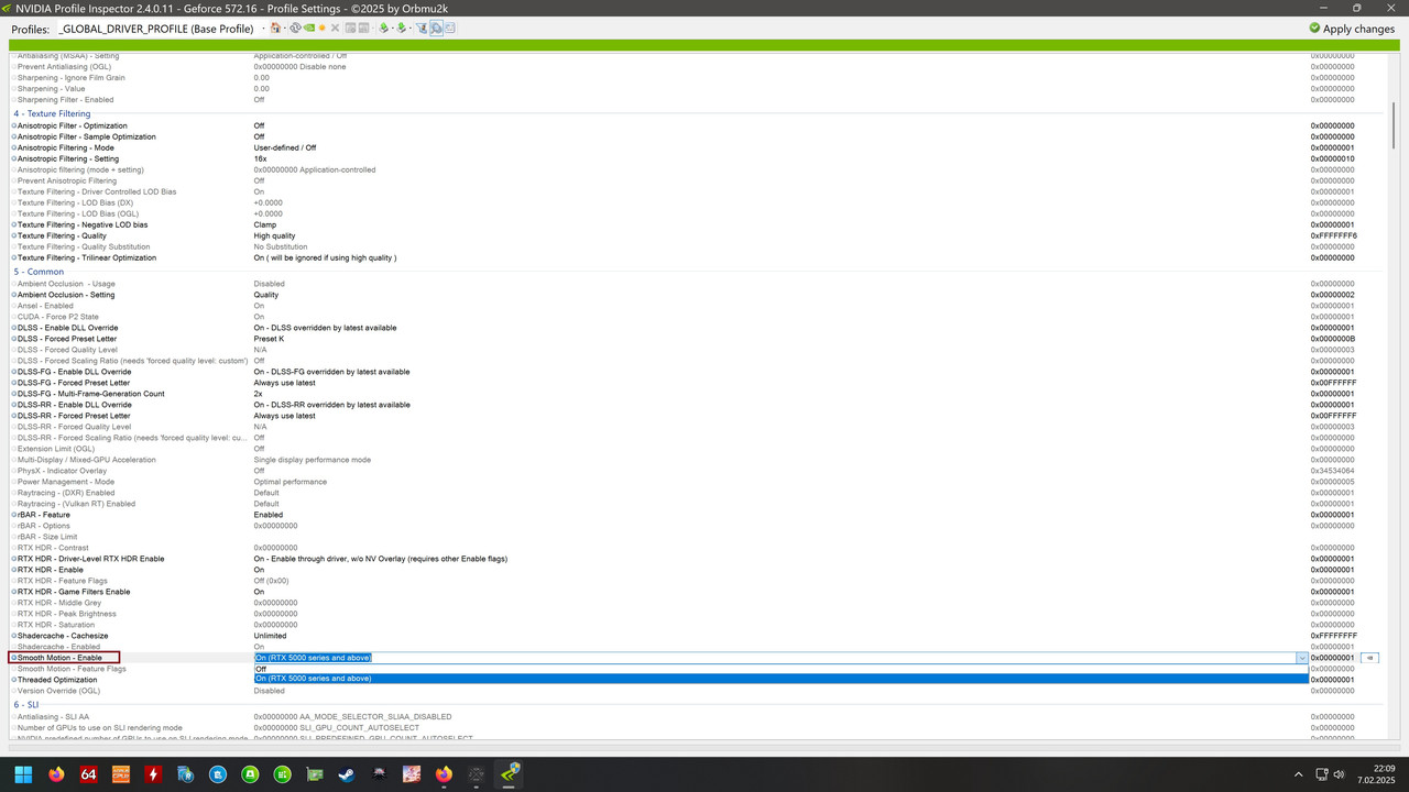

Czy dobrze rozumiem, że w tej nowej wersji Profile Inspectora wystarczy, że włączę DLL Override dla DLSS, RR czy FG i apka sama sobie podmieni na najnowsze biblioteki tak jak powinna robić  to apka Nvidii? Czy trzeba coś jeszcze ustawić żeby tak to działało?
EDIT: OK, już sobie sprawdziłem i faktycznie tak to działa. Więc na ten moment to chyba najbardziej kompletne rozwiązanie, bo nie dość że podmienia pliki to od razu można wymusić odpowiedni preset i mieć pewność, że to zadziała :) Póki co apkę Nvidii odinstalowałem, bo prawdopodobnie nadpisywała niektóre ze zmian wprowadzanych w inspectorze np. Frame Gen Override mi się wyłączał przy kolejnym włączeniu gry. Po odinstalowaniu na razie jest OK

Ciekawa sprawa nie ? W grze stare pliki DLSS, a profiler potrafi z poziomu sterownika odpalić najnowsze biblioteki DLSS4 z wymuszonym profilem (jaki sobie wybierzemy) ;)
Profiler nie podmienia plików, tylko wymusza je z poziomu sterownika. Stare pliki DLSS zostają na miejscu w folderze z grą.
