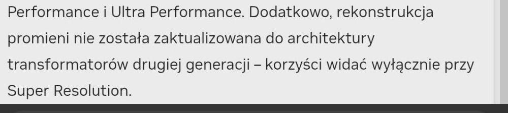

6 godzin temu, SebastianFM napisał(a):
RR korzysta z osobnej biblioteki .dll. Czy została ona udostępniona w nowej wersji? Nie.
310.5 dostała jednocześnie z Innymi ale Presets wyższego w tym nie ma. Zresztą NVidia  tu też potwierdziła że nie ma nowszej wersji a szkoda bo Cyberek bez RR to szkoda oczu na to ☺️
12 godzin temu, sideband napisał(a):
Pitu pitu możesz wymusić niezależnie RR i nadal nowy model M/L działa ;)
Jasne. U Ciebie  nawet piękno jest do bani:
Biedny jesteś w ocenach.
Edytowane przez leven
No właśnie, w przypadku RR zmienili wersję biblioteki, coś tam może poprawili, jednak kernele zostały te same, działa tak samo jak w wersji v310.4.0 czyli DLSS 4. @sideband, napisał "pitu pitu" a to chyba tyczy się tego co on sam napisał, że można uruchomić RR na nowym modelu. To się wzajemnie wyklucza, nowy model Transformer jest tylko dla DLSS a nie dla RR, jak się korzysta z RR to nie jest używany zwykły DLSS.
  • Upvote 2
