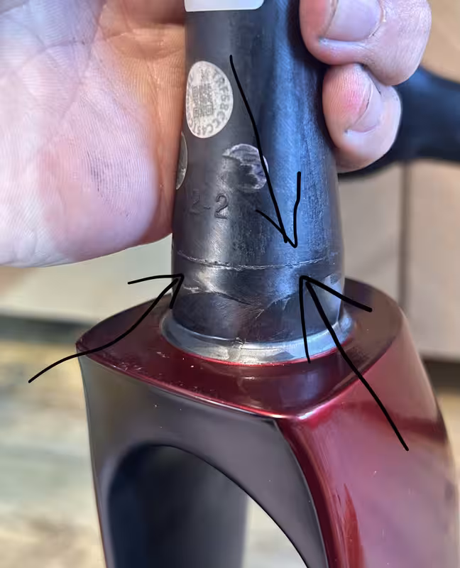

U mnie w Madonce po obniżeniu kierownicy pojawiają się lekkie skrzypnięcia z przodu roweru w czasie podjazdów i staniu w korbach. Czasem słychać je jeszcze przez chwilę jak usiądę. W sterach nie ma luzów, kapsel dociskający skręcony ok. Próbowałem wyczyścić i przesmarować łożyska sterów, wszystkie śrubki te od mostka jak i kierownicy i nic. Rozebranie i skręcenie pomaga na 3-4 podjazdy kiedy jest cisza, a przy kolejnych hałasy wracają. Sprawdzam oczywiście dokręcenie śrub dwoma kluczami dynamometrycznymi i wszystko niby ok.

No panowie, taka sytuacja, może zainteresować też kolegę, który niedawno kupił Treka Madone. Dzisiaj pada, więc sobie postanowiłem zrobić standardowy serwis i przejrzeć łożyska główki sterowej na wypadek pojawienia się rdzy. Cóż takiego znalazłem, co sprawiło że piszę tego posta? Poziome pęknięcie z tyłu rury sterowej. No brawo, Trek, brawo...
Mail do supportu oczywiście już napisany. Zobaczymy jak się zachowają, w końcu gdyby mi to pękło przy 70+km/h, to bym chyba pisał maila z zaświatów.

O kuźwa :O. Sam się tego obawiałem słysząc te trzaski o których pisałem parę postów wyżej. Ale sprawdzałem rurę sterową w czasie smarowania łożysk i wyglądała ok. Trzaski też znikły. Jedynie co zrobiłem dodatkowo, to dokręciłem o 0.3nm expander, bo wg mojego klucza był poniżej limitu 9nm i założyłem nowe/inne podkładki nad kierę. Niepokojące dźwięki zniknęły całkowicie. Teraz tylko potrzebuję trochę więcej jazd by zdecydować o odpowiedniej wysokości i oddam rower do serwisu na ucięcie nadmiaru sterówki i zmianę kierownicy na zintegrowaną rsl.

Zrozumiałbym, gdybym miał jakiegoś crasha i byłoby to z przodu rury (dźwignia koła wpychanego pod ramę), ale to jest, do k nędzy, pęknięcie z tyłu rury sterowej. Jedyne mechaniczne wyjaśnienie to próba zwiększenia rozstawu osi, czyli brutalne wyciągnięcie widelca do przodu :E
Jest to też na takiej wysokości, że nie ma jak podciągnąć pod momenty ścinające związane z mostkiem, jakimiś problemami z podkładkami.
Jestem bardzo ciekawy reakcji Treka ze względu na to, że to jedno z najgorszych miejsc do pojawienia się problemu - praktycznie nikt przecież sterówki nie ogląda. A jak ona pęka...to jest ciekawe.
Strach się bać jak się znajduje takie uszkodzenia.

A patrzyłeś tam kiedykolwiek wcześniej? Chociaż od nowości to raczej by nie mogło być. Może wjazd na dziurę. W ogóle dziwne miejsce.
Ostatni raz smarowałem łożyska w główce ramy na wiosnę, po zimie, więc pojawiło się to w czasie pomiędzy wiosną a środą, kiedy ostatni raz jechałem na rowerze. I mówiąc szczerze, ostrzej momentami jechałem w tę środę :/
Dokładnie, dziwne miejsce. Nic tam w rowerze w tym punkcie nie uciska, tej rury nie ma jak "pęknąć przez naciągniecie" (4Nm ekspandera to za mało w końcu), nie ma też jak zrobić dźwigni widełkami tak, aby to się pojawiło z tyłu. Wszystko, poza tą rysą, jest w eleganckim stanie...
Rzeczywiście, ale niepokoi mnie to, że czuję pod paznokciem to miejsce, taką rysę. Jest w końcu możliwość, że mam pęknięcie w miejscu połączenia kawałków karbonu.
Zobaczę co odpowie Trek, wysłałem im zestaw dobrych technicznie fotek w pełnej rozdzielczości.
Jeżeli dostanę odpowiedź w stylu panie, przecie to normalne, my nie przejmujemy się gładkością elementów, na które nikt normalny nigdy nie pacza! to zrobię sobie maskę klauna :E Ale przynajmniej klauna nie potrzebującego wózka inwalidzkiego :P
Ekspander chyba tak nisko nie schodzi ale może się mylę.
4Nm masz na śrubie, ile idzie N na boki to zagadka. Nie wiesz jaka tam jest dźwignia, a gwint to niezła przekładnia (np. prasa śrubowa). Tak czy inaczej, jeżeli skręcone zalecanym momentem, to nic nie powinno się dziać.
Jest jak zrobić widelcem.
Wieszak za przednie koło, cały ciężar roweru z wyposażeniem idzie przez widelec i rurę sterową. Siła będzie właśnie działać w stronę próby wyłamania do przodu. Tyle, że trzeba by się uwiesić na rowerze i nadal nie powinno do takiego uszkodzenia dojść.
Nierówne hamowanie będzie powodować szarpanie widelcem przód tył. Może dojść do zmęczenia materiału.
Jakiś śmieć, zadzior piłujący rurę.
Zaglądałeś do środka widelca czy od wewnętrznej też coś widać, czuć?
To jest zbyt głęboko w widelcu żeby można było zajrzeć do środka. Ekspander ma jakieś 3cm długości (i bardzo upierdliwą budowę).
Rzeczywiście, słuszna uwaga: wieszając rower za przednie koło i obciążając rower, można by doprowadzić do powstania takiej "odwrotnej dźwigni".
Hipotetycznie, jeżeli już by miała zadziałać jakaś dźwignia, to myślę że krytycznymi miejscami pod względem sił ścinających (działających poprzecznie w stosunku do osi rury widelca) byłyby okolice dolnego i górnego łożyska, a także może by coś się pojawiło na łączeniu z mostkiem, gdzie powierzchnia kontaktu rury sterowej z wnętrzem mostka jest mała, a jednocześnie działa cały zestaw sił od samej kierownicy...
...no chyba że jest jakiś błąd konstrukcyjny.
Popatrzylem na kilka fotek tej części widelca dostępnych w internatach i rzeczywiście, tak jak wskazał babayaga, ogólnie jest na nich jakaś pozioma kreska, więc może to jest moje OCD na punkcie integralności części z karbonu :) Zobaczymy co Trek odpowie. Praktycznie rzecz biorąc nie da się tego rozsądnie sprawdzić na 100% - ile warsztatów ma skaner ultradzwiękowy i przeszkoloną do jego użycia osobę?
No w gen 8 też to występuje. Przy obniżaniu kierownicy zwróciłem uwagę tylko na tą pionową linię, która idzie przez całą długość rury i też była lekko wyczuwalna pod palcem. Tylko na Twojej fotce @jagular to łączenie wygląda na lekko postrzępione, chyba że światło tak pada.
Mam odpowiedź od Treka: nic niezwykłego, ot mam podrzucić rower do jednego z sklepów/warsztatów z nimi współpracujących na inspekcję i ewentualną akcję gwarancyjną, jeżeli będzie potrzebna. Jutro chyba zawiozę po pracy.
