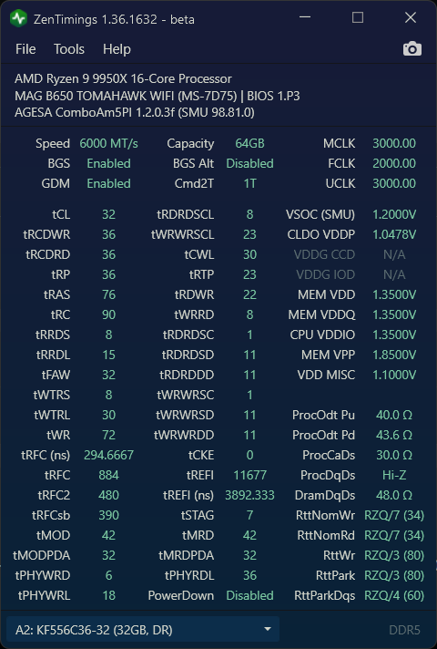

Dla samej ciekawości wszystkie ustawienia przeniosłem w AMD Advanced
Ręcznie wbiłem: VDD, VDDQ, VDDIO, IF i tylko pierwsze 26-36-36-36-96-132 + 6000MT/s, CPU CO -10 i tyle
Tam gdzie zawsze wszyscy dłubiemy pozostawiłem wsio w AUTO :woot:
Wzrosła rezystancja dla ProcOdt Pu z 25,3 ohm na 60 ohm, ProcOdt Pd z Hi-Z na 60 ohm
Wszystkie Rtt też się zmieniły z 48, 60 60 na jak poniżej :)
Po F10 zobaczyłem POST w czasie krótszym niż 20 sekund :E
Zapomniałbym wspomnieć o Nitro Mode, które leci w AUTO
Takie ustawienia przeszły 1.5h tm5 anta - coś do poprawienia na szybko co raczej stabilności nie zepsuje?
To dual rank ramy 2x32gb z expo 5600cl36 więc nie ma chyba duzego pola do popisu.
Ten model - https://www.morele.net/pamiec-kingston-fury-beast-rgb-ddr5-64-gb-5600mhz-cl36-kf556c36bweak2-64-12994091/
A czy normalne ze anta777  tm5  grzeje ram do 79 stopni - miałem taki max na 1 kości taki ale średnie to 60-63 stopnie
Ja bym sprawdził dwie opcje:
1) niższe trfc (około 500)
2) FCLK 2100-2200
Obie opcje, jak przesadzisz, mogą się skończyć na clear cmos, więc warto zawczasu sobie zapisać na pena profil.
Te dwie opcje zostawiłbym sobie jednak na później do podłubania, a na razie rób te UV proca.
