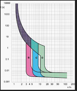

i dlatego masz max 16A zabezpieczenie . tutaj jest mowa o 1f typu "sila/kemping" 1f 16/32A  - niebieskie
mozna tez zamontowac dedykowane gniazdo typ F 16A pod ladowanie np. legrand green'up
i wtedy "niechinska" ladowarka przelaczy sie w tryb 16A. kwestia magnesu w obudowie ;)
ogolnie, jezeli instalacja jest dobrze zrobiona, masz dedykowane gniazdo dobrej jakosci i tylko pod nie zabezpieczenie 16A oraz same przewody nie sa jakies szczegolnie dlugie do rodzielni, ladownie sie 16A z zwyklego gniazdka typ F, nie jest czyms szczegolnym.
