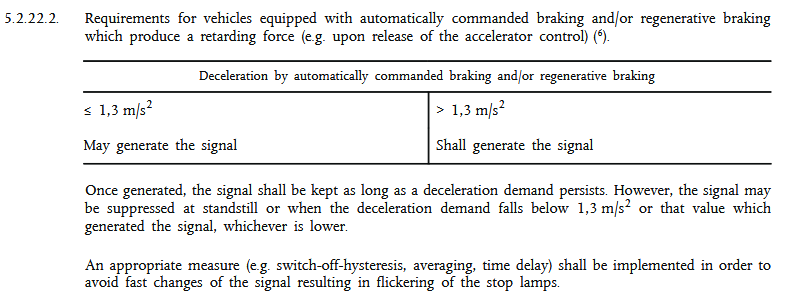

SuLac0 550 Opublikowano 15 Grudnia 2025 Opublikowano 15 Grudnia 2025 9 minut temu, Gret napisał(a): a to nie jest tak albo nie powinno być że jak hamuje rekuperacją to stopy muszą się zapalić? tak, ale w pewnych warunkach okreslonych regulacja https://eur-lex.europa.eu/legal-content/EN/TXT/PDF/?uri=CELEX:42023X0401 1
marko 908 Opublikowano 15 Grudnia 2025 Opublikowano 15 Grudnia 2025 38 minut temu, Gret napisał(a): a to nie jest tak albo nie powinno być że jak hamuje rekuperacją to stopy muszą się zapalić? Mają się zapalić. W końcu to sygnał o redukcji prędkości. Poza tym w tunelu też się nic nie zaświeciło z tyłu 1
SylwesterI. 975 Opublikowano 15 Grudnia 2025 Opublikowano 15 Grudnia 2025 (edytowane) Mają się zapalić, gdy prędkość pojazdu zmniejsza się o ponad 0,7 metra na sekundę, poniżej tej wartości nie muszą. tak twierdzą :https://motofilm.pl/2024/08/czy-podczas-odzyskiwania-energii-w-czasie-hamowania-elektrykiem-lub-hybryda-zapalaja-sie-swiatla-stopu/ ale sam punk na który się powołują dokładnie nie podaje takich wartości, więc nie wiem skąd się to wzięło Edytowane 15 Grudnia 2025 przez SylwesterI.
SuLac0 550 Opublikowano 15 Grudnia 2025 Opublikowano 15 Grudnia 2025 (edytowane) 6 minut temu, marko napisał(a): Mają się zapalić. W końcu to sygnał o redukcji prędkości. moga, nie musza. 6 minut temu, marko napisał(a): Poza tym w tunelu też się nic nie zaświeciło z tyłu a to akurat przypadlosc wiekszosci aut z swiatlami auto szczegolnie to widac wlasnie teraz- mgla, deszcz. u jednych dziala to lepiej, u innych gorzej, a jeszcze u innych w ogole Edytowane 15 Grudnia 2025 przez SuLac0 1 1

Kyle 345 Opublikowano 15 Grudnia 2025 Opublikowano 15 Grudnia 2025 Godzinę temu, marko napisał(a): Mają się zapalić. W końcu to sygnał o redukcji prędkości. Czy w Twoim samochodzie, jak przestajesz naciskać pedał przyśpieszenia, to zapalają się światła hamowania? U mnie w Opel Corsa D z tego co się orientuję nie zapalały się, a prędkość (choćby na skutek oporów powietrza, szczególnie przy prędkościach powyżej 100 km/h) "redukowała" się.
marko 908 Opublikowano 15 Grudnia 2025 Opublikowano 15 Grudnia 2025 (edytowane) Jeśli przełączę auto w tryb mocnej rekuperacji (e-pedal) to tak. Jest też tryb słabej rekuperacji (B-Mode) i tam jest to uzależnione od obciążenia: wysoka prędkość, zjazd z górki Ty to mylisz z hamowaniem silnikiem czy żeglowaniem. Rekuperacja powoduje znaczącą utratę prędkości i wtedy światła stop powinny się zapalić. Ew. w przypadku elektryków można zapewne ustawić stopień rekuperacji i w zależności od siły rekuperacji powinny się zapalić. Edytowane 15 Grudnia 2025 przez marko
Kyle 345 Opublikowano 15 Grudnia 2025 Opublikowano 15 Grudnia 2025 Godzinę temu, marko napisał(a): Ty to mylisz z hamowaniem silnikiem czy żeglowaniem. Nic nie "mylę" - samochód zwalnia, to może lepiej by świecił, nawet jak to 20 letni manual. Godzinę temu, marko napisał(a): Rekuperacja powoduje znaczącą utratę prędkości i wtedy światła stop powinny się zapalić. No przy intensywnym spowalnianiu, to zdecydowanie.
Petru23 381 Opublikowano 16 Grudnia 2025 Opublikowano 16 Grudnia 2025 (edytowane) Kolejny teścik kitajcóww Motorze I dla kontrastu - turas Togg Edit 12 godzin temu, marko napisał(a): Mają się zapalić. W końcu to sygnał o redukcji prędkości. Poza tym w tunelu też się nic nie zaświeciło z tyłu Nie, swiatla stopu informują o wciśnięciu hamulca a nie o redukcji prędkości. A prędkość możesz zredukować np biegami lub rekuperacją i bez wciśnięcia hamulca nie zaświeca się światła stopu. Edytowane 16 Grudnia 2025 przez Petru23
MadDog 373 Opublikowano 16 Grudnia 2025 Opublikowano 16 Grudnia 2025 W moim Leapmotorze światła stopu się zapalają przy używaniu rekuperacji. Nie wyobrażam sobie żeby miały się nie zapalać bo ktoś by ci zaraz w dupę wjechał . W T03 rekuperacja jak dla mnie stanowi odpowiednik połowy wciśniętego pedału hamulca. Stopy za to nie zapalają się za przy małych prędkościach. Auto musi się rozbujać trochę szybciej aby zaświeciły się światła. Przetestowane osobiście na drugi dzień po zakupie auta 1 1
marko 908 Opublikowano 16 Grudnia 2025 Opublikowano 16 Grudnia 2025 (edytowane) Prędkość zredukować biegami, chyba jak przy 120kmh wrzucisz dwójkę. Auto hamuje - nieważne czy hamulcami czy rekuperacją czy ukrytą pod podwoziem kotwicą: znacząca redukcja prędkości -> światła stopu muszą się zapalić. To podstawy bezpieczeństwa w ruchu drogowym! Inaczej kierowca za Tobą ma na dzień dobry spóźnioną reakcję, bo nic nie informuje go o tym, że gwałtowniej tracisz prędkość. Edytowane 16 Grudnia 2025 przez marko
