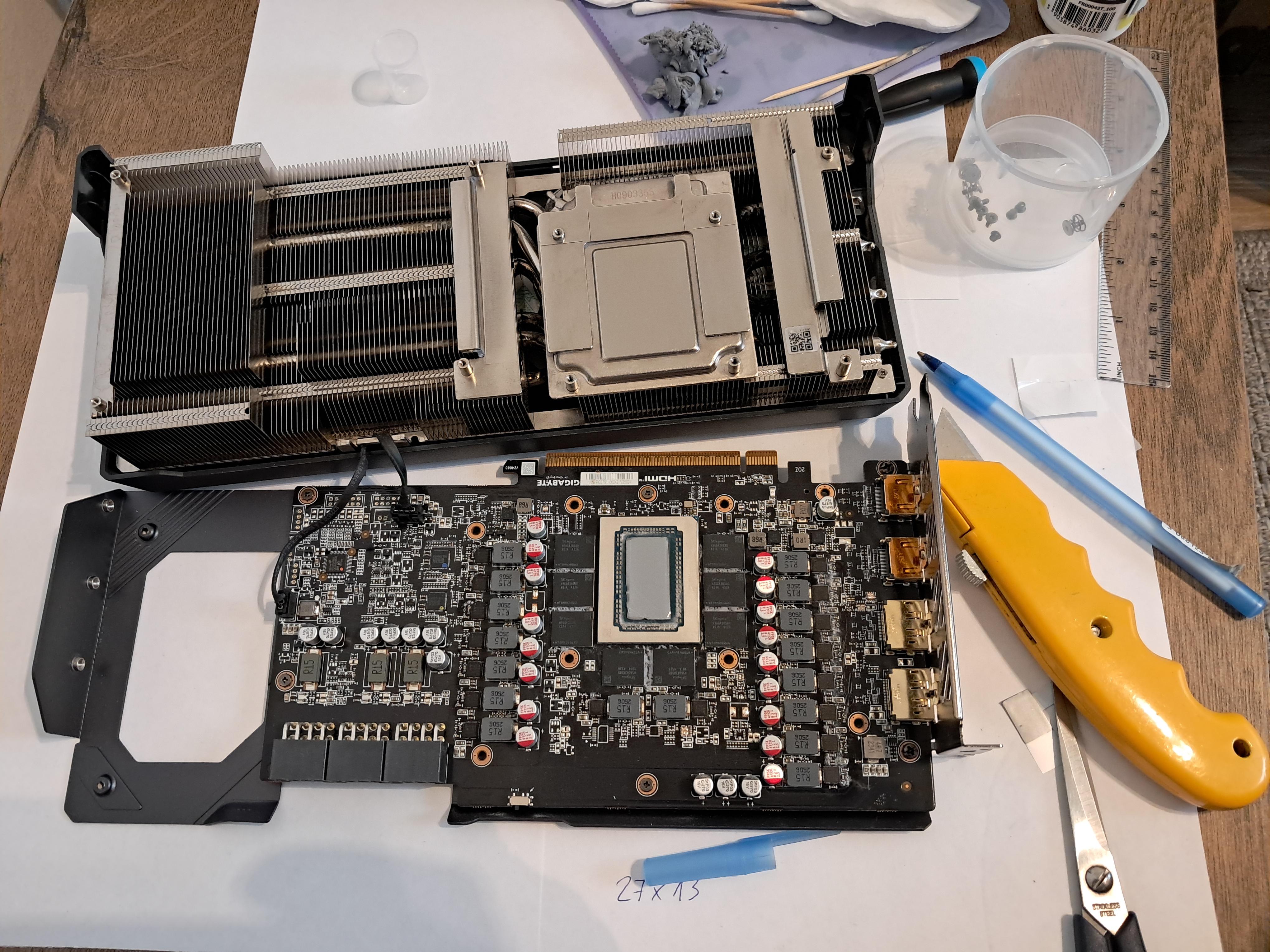

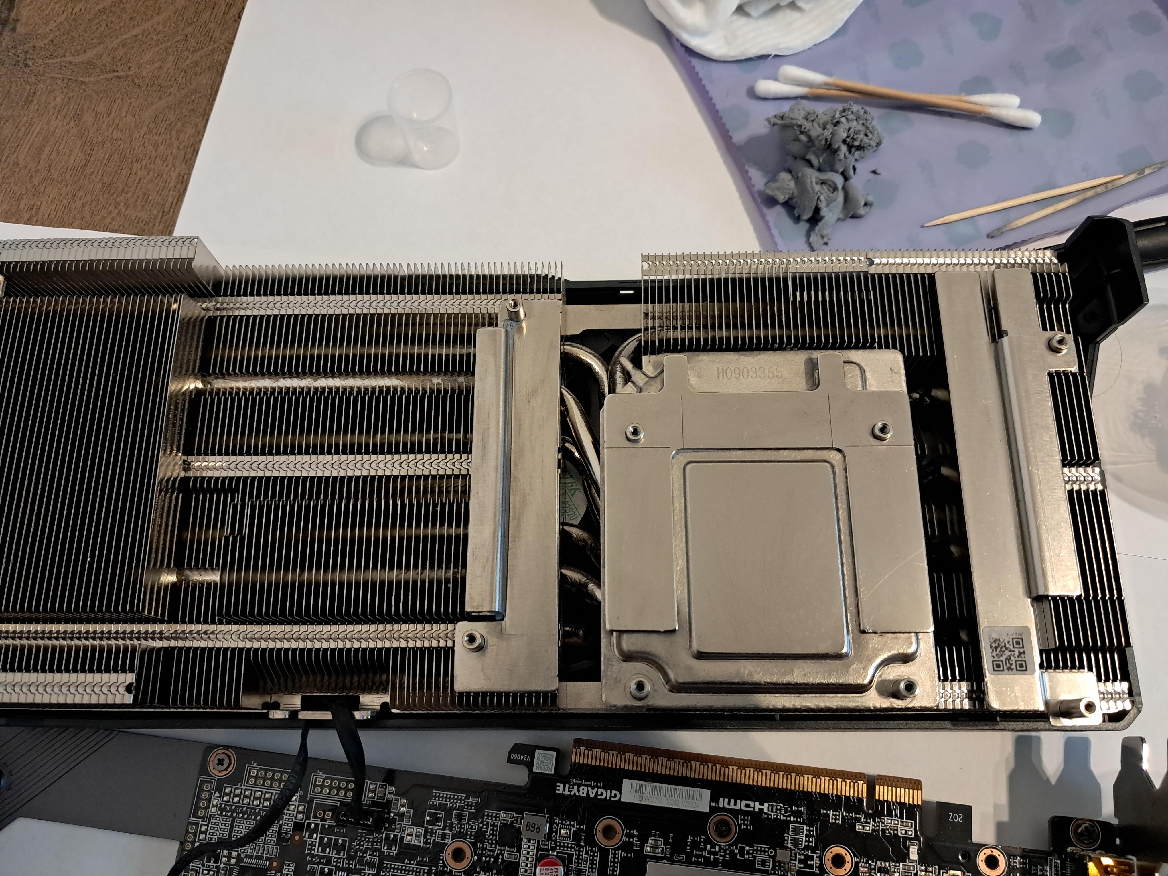

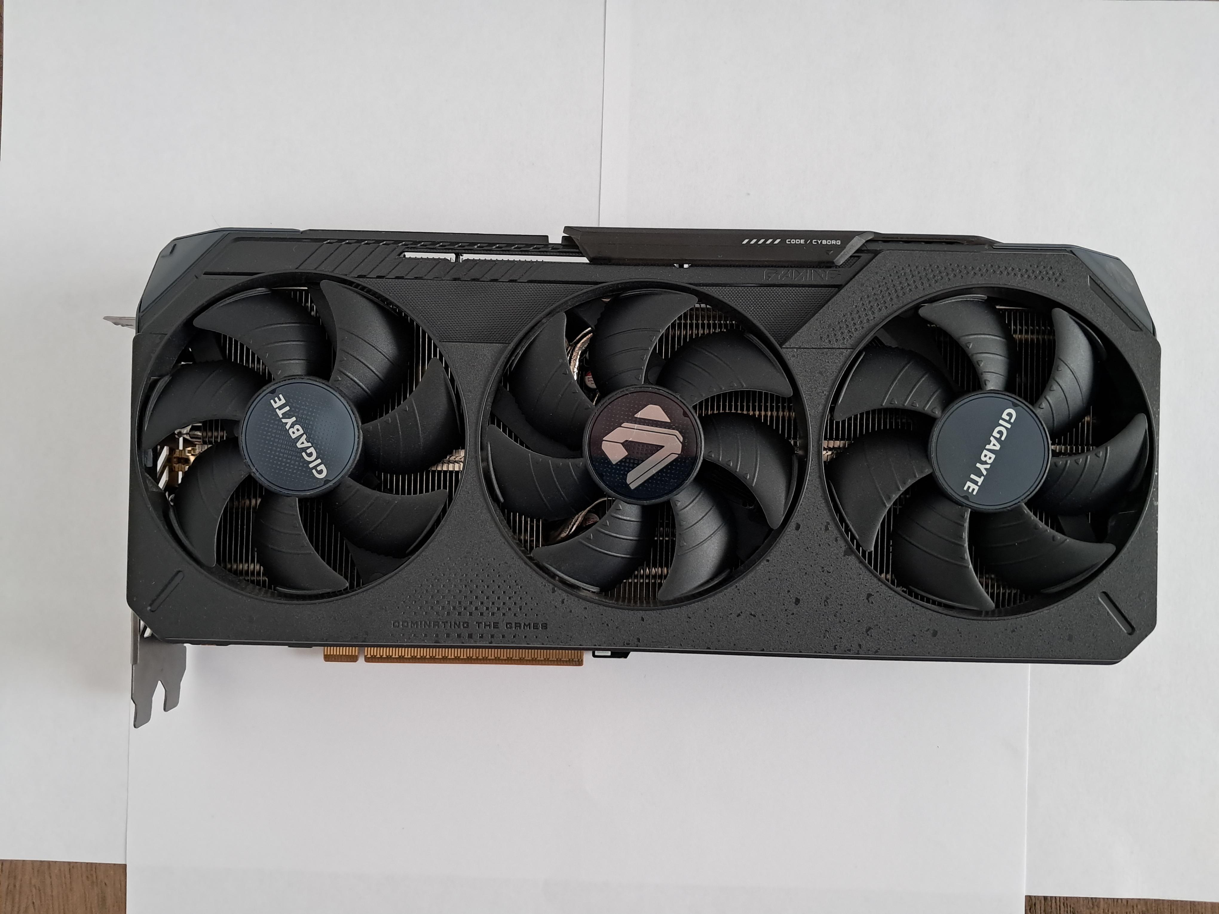

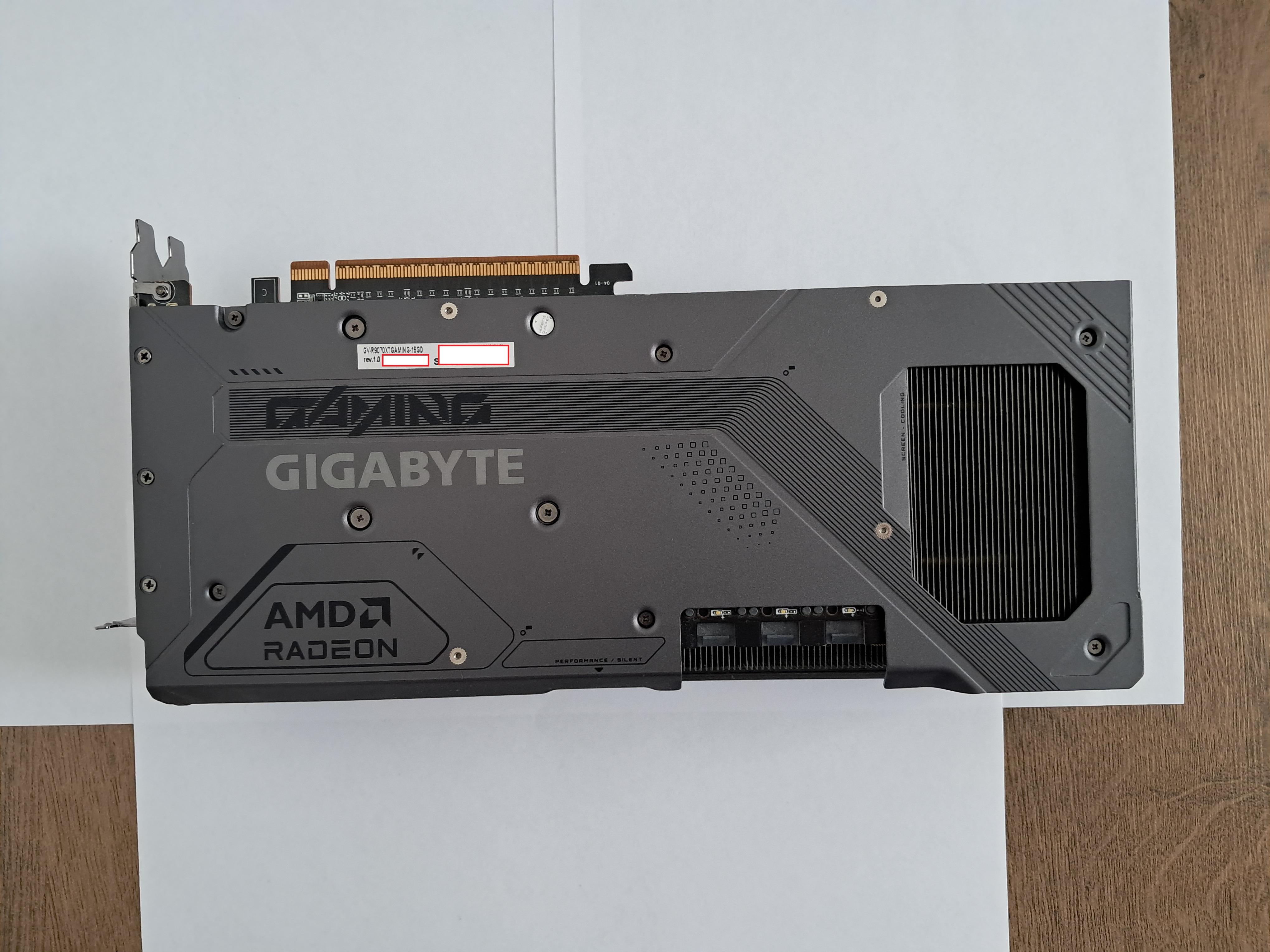

Nadejszła wiekopomna chwila. Uporałem się z kartą i zaraz wszystko krok po kroku opiszę.
Najpierw zdjęcia przed operacją:

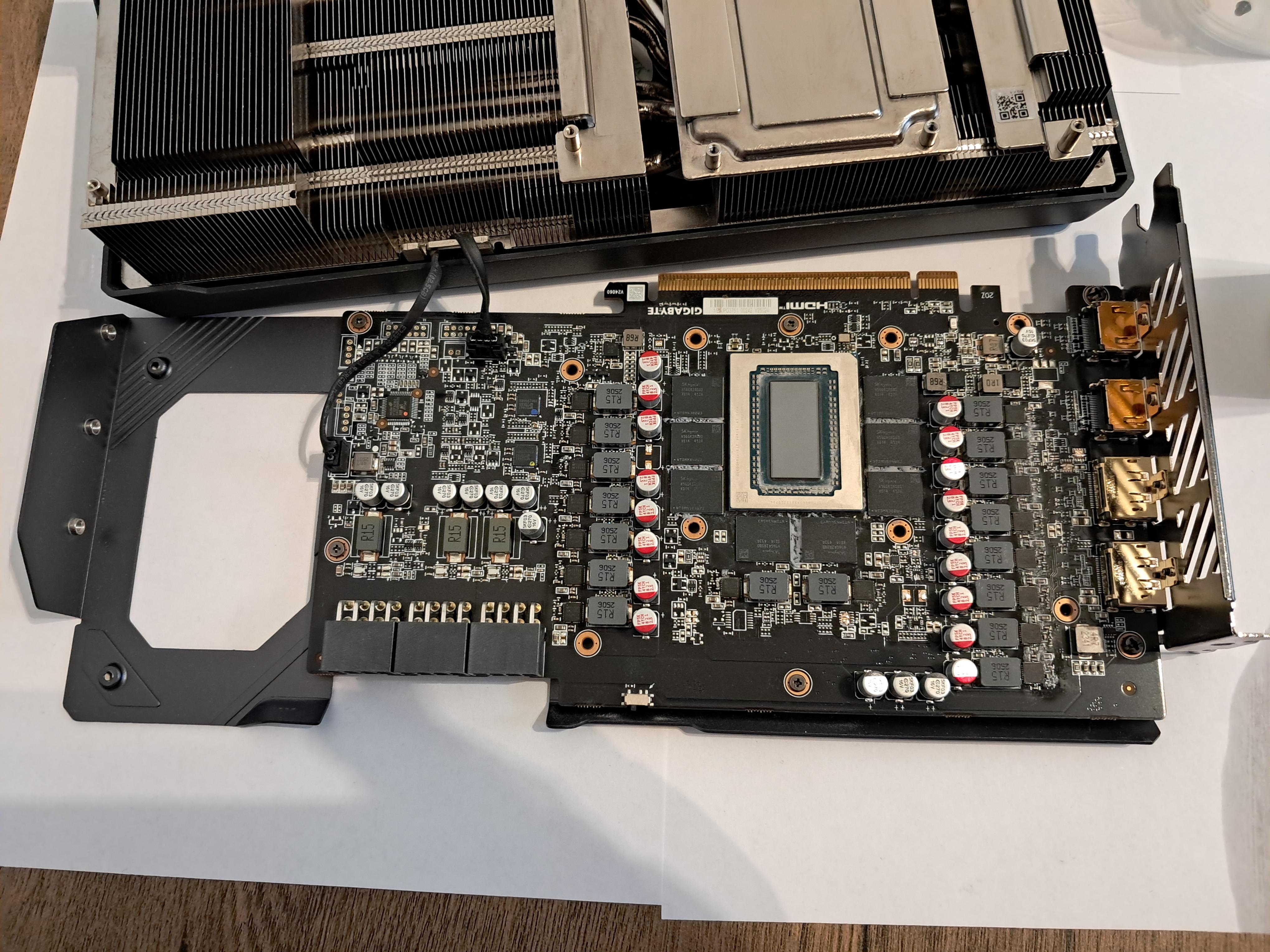

I wielkie otwarcie:
Nagrałem też filmik:

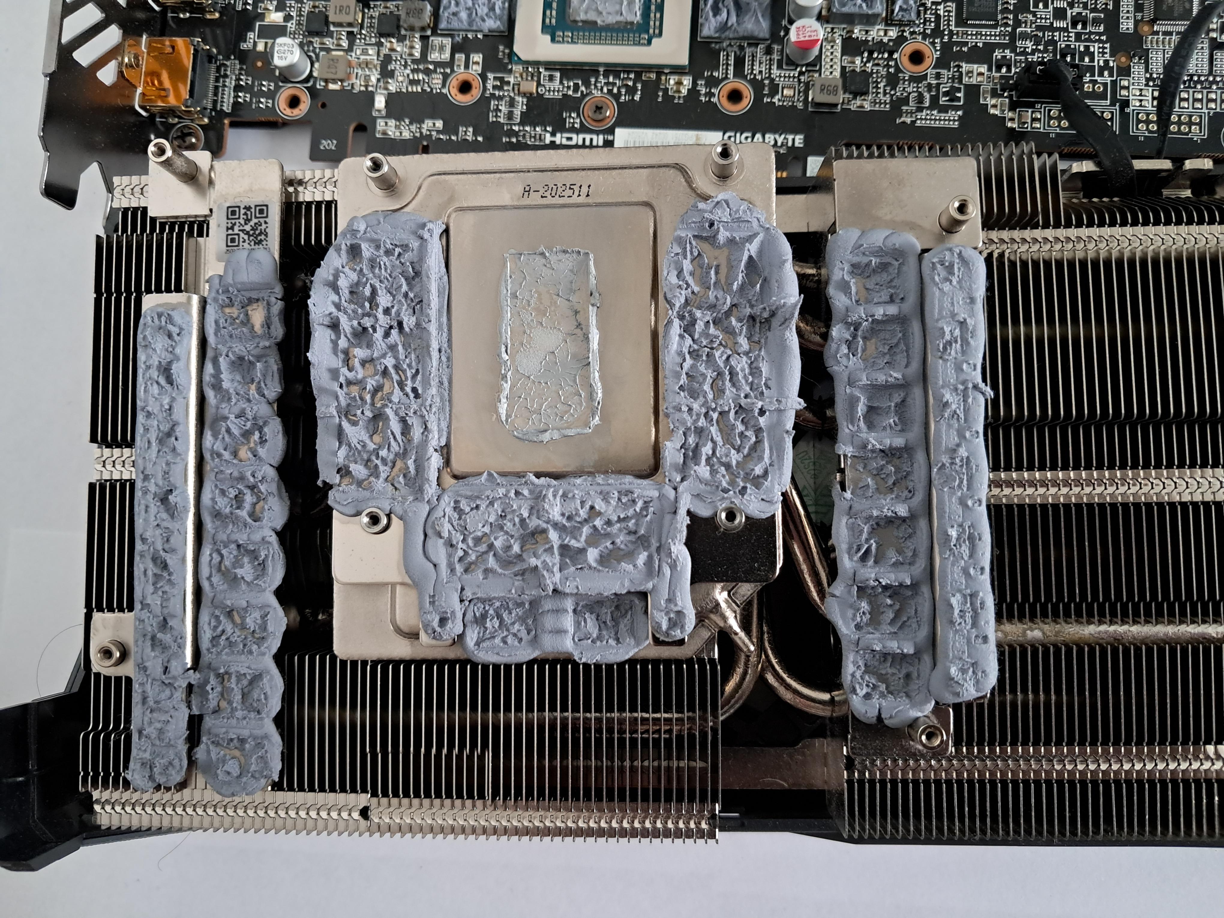

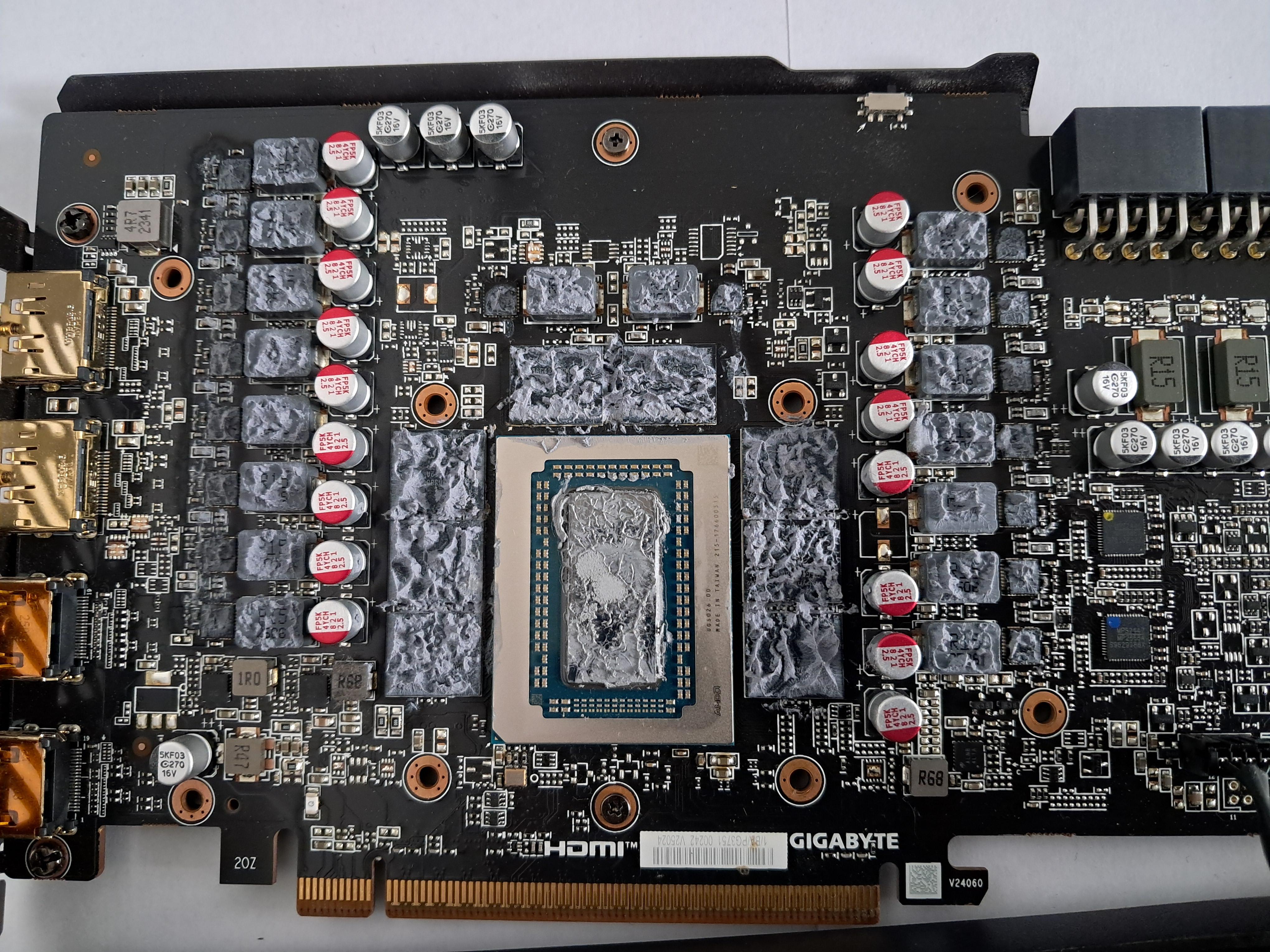

Wziąłem się za czyszczenie. Rękawiczki gumowe i mechaniczne ściągnięcie palcami rolując.
Zarówno żel jak i fehonda mają zbliżoną konsystencję - jak ktoś bawił się plasteliną w szkole, to one są bardzo podobne.
Co się nie dało palcami to najpierw na sucho wykałaczką i patyczkiem do uszu.
Jak już było przyzwoicie to w ruch poszły waciki i patyczki do uszu nasączone alkoholem izopropylowym.
Żmudna robota ale taki efekt:

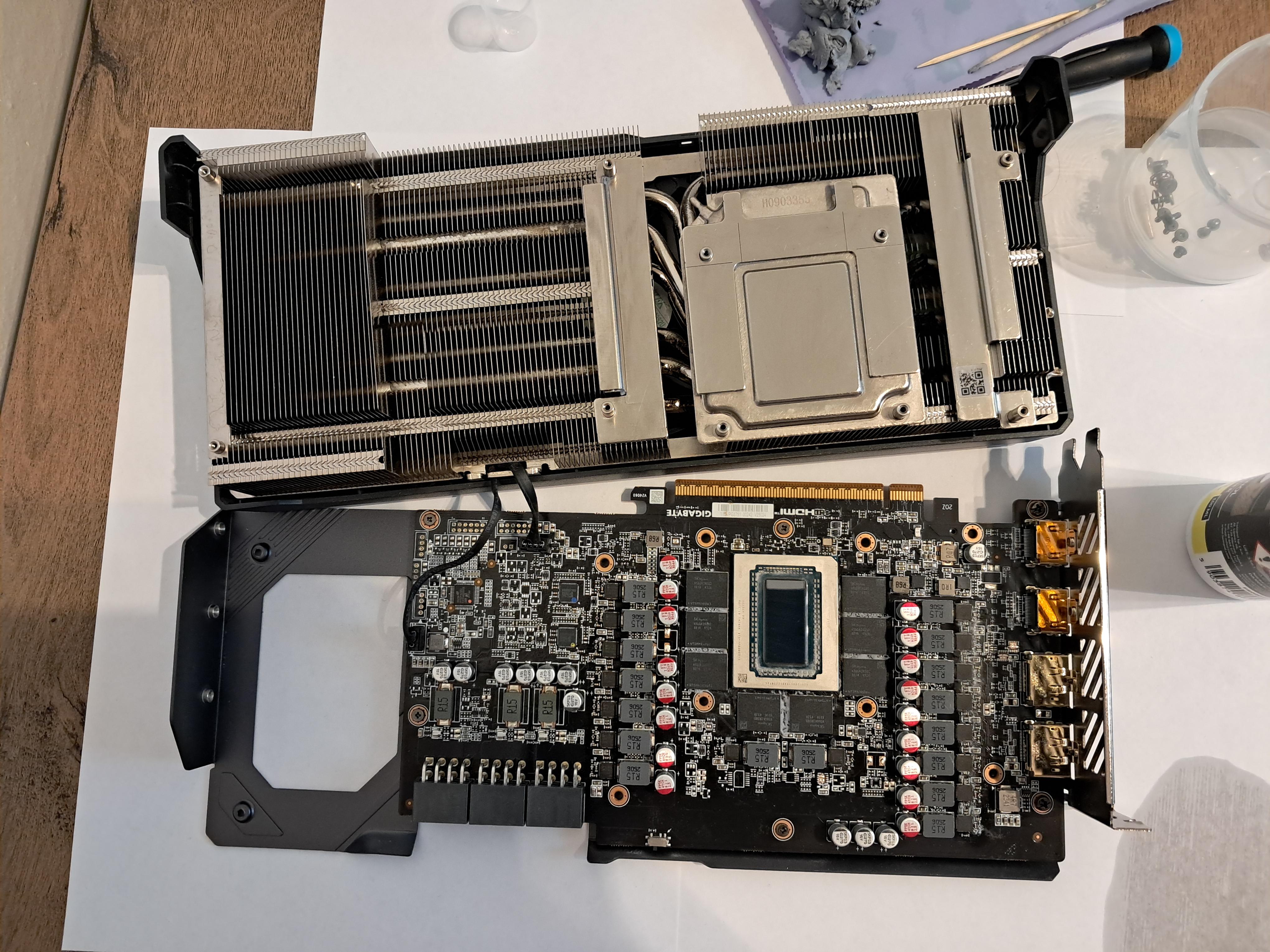

No i nadszedł czas na nałożenie PTM na rdzeń. Akurat okazało się, że mam idealny skrawek Gelida HeatPhase Ultra, którego dociąłem na wymiar.
Ale znalazłem go przy okazji, więc nie był schłodzony i trochę upierdliwie się go nakładało...
No i jak okazało się dopiero teraz przyszła pora na najgorsze. Przynajmniej w moim odczuciu ten etap był najbardziej upierdliwy...

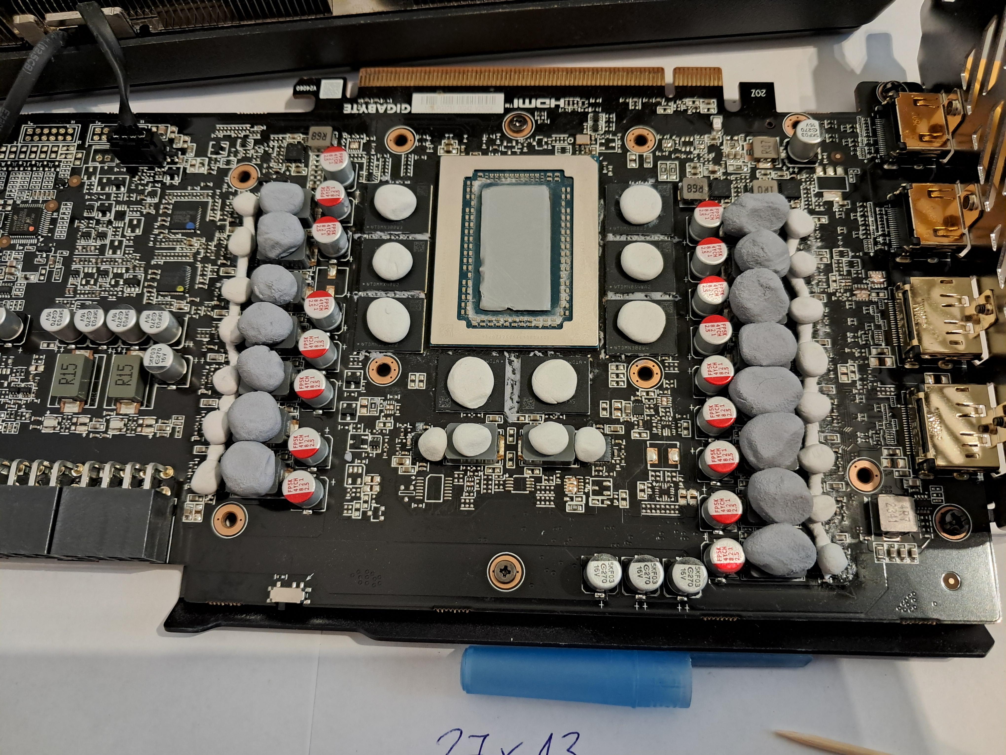

Lepienie kulek z Fehondy. Cholerstwo ciężko z tubki wychodzi. Najgorsze jest to, że za diabła nie chce się trzymać mocno elementów na które się ją kładzie.
Musiałem zdecydować na co daję putty i aby nie przesadzić z ilością wszystko poszło na stronę PCB - po prostu jakbym dał trochę tu, trochę tu, to przy składaniu by część odpadła na bank.
Przy sekcji pociągnąłem paski Fehondy, bo malutkie kuleczki były już naprawdę upierdliwe, a tak chociaż jako-tako czegoś się trzymały.
Może dawałem dosyć "na bogato" jednak musiałem w pewnym momencie skorzystać z tego co zostało z oryginalnego putty Gigabyte.
Dla rozróżnienia - kolor jaśniejszy to Fehonda, kolor ciemniejszy to Gigabyte.
Przed złożeniem wyglądało to tak:
 Dolna część (PCB) została jak jest, nakryłem to ostrożnie radiatorem sugerując się otworami i wystającymi tulejami z gwintem. Najpierw wycelowałem dołem (przy PCI-E), a potem zamykałem jak walizkę celując przy górze. Gdy już dosyć dobrze kartę złapałem, to obróciłem ją na stronę backplate (tam gdzie otwory na śrubki) i zacząłem po kolei wkręcać śrubki i je dokręcać. Zacząłem od 4 przy rdzeniu, a potem już bardziej losowo.

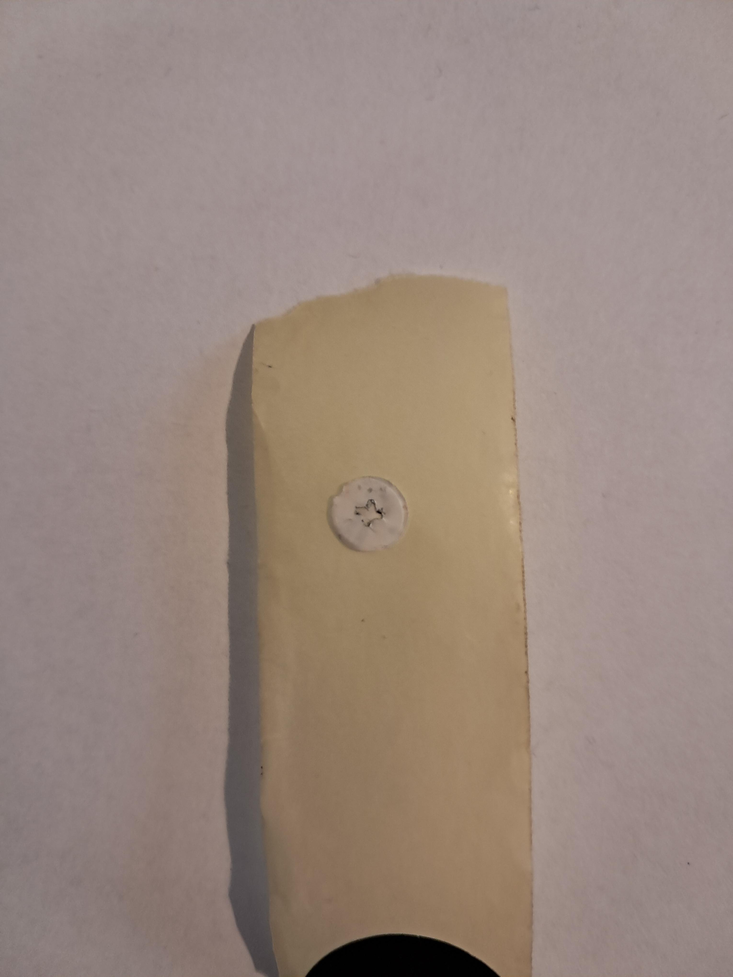

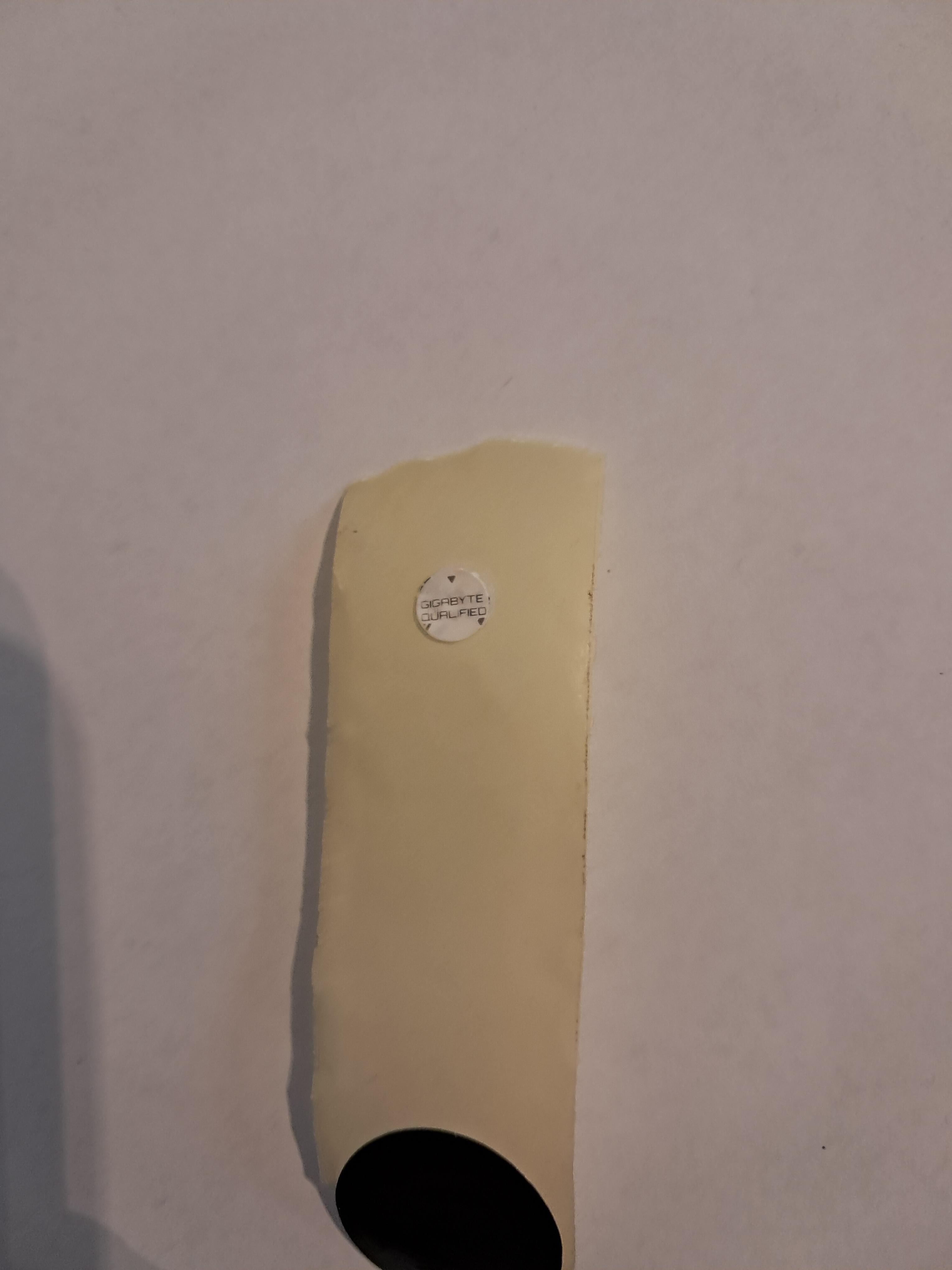

Co ciekawe - przyjrzałem się plombie... okazało się, że są dwie - jedna naklejona na drugą.
PLOMBA1.thumb.jpg.1b78c8aadde7ff726e48afd6e553e903.jpg PLOMBA2.thumb.jpg.8749a5cc46625ec9f37b42f6c0a947bb.jpg
 Ale właśnie ta druga spod spodu rozwiązuje całą zagadkę tej karty i dzięki temu znam już jej najbardziej prawdopodobną historię!
Karta miała już pump-outa, trafiła na serwis morele lub gigabyte (usługa serwisowa, jak to oni ujmują), gdzie ktoś się nie bawił w zmianę/dokładanie żelu tylko kartę rozkleił, zmienił pastę i skleił (na tym co było).
Zobaczcie też na filmiku na tłusty zaciek na radiatorze w okolicy rdzenia karty - ktoś byle jak przetarł, nawet nie odczyścił/odtłuścił.
Plomba oczywiście przebita, po całej akcji na nią naklejona nowa. Prawdopodobnie jej poprzedni posiadacz dostał nowy/inny egzemplarz, a ta trafiła do outletu w obniżonej cenie.
Dzisiaj wylądowała z kolejnym pump-outem u mnie na stole i od razu rzuciło mi się w oczy większe przerzedzenie żelu niż to co obserwowałem na zdjęciach rozebranych kart Gigabyte/AORUS z żelem.
Cała ta perypetia utwierdza mnie tylko w przekonaniu, że DOBRZE ZROBIŁEM rozwiązując problem samemu, bo kartę znowu by ktoś w serwisie rozkleił na szybciora pogarszając kolejny raz odprowadzanie ciepła z sekcji/vram, wymienił pastę na tej samej jakości i problem rozciągnąłby się o kolejne 3 miesiące (sic!).

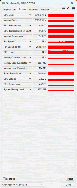

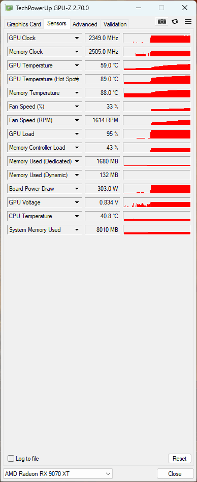

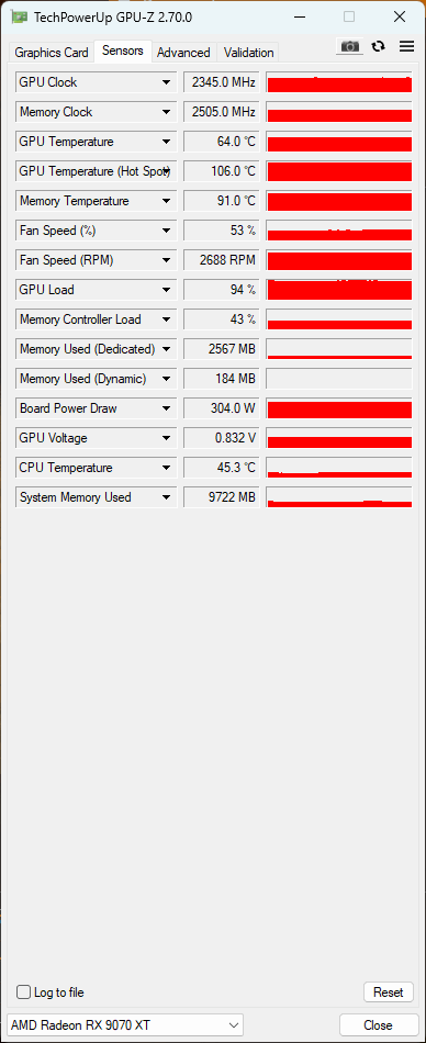

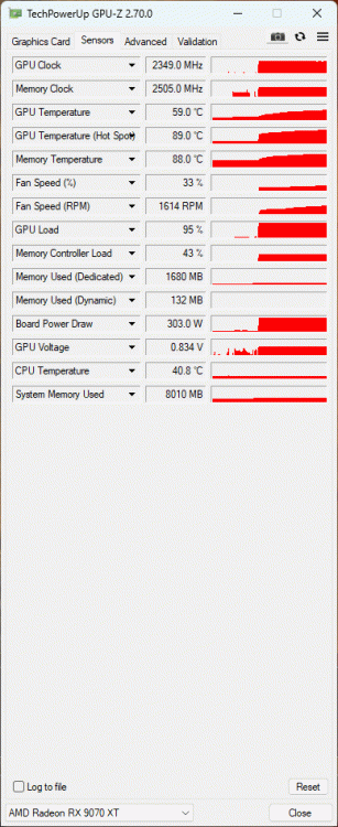

Na koniec porównanie na stockowym ustawieniu.
PRZED WYMIANĄ:                                                 PO WYMIANIE:
HOTSPOT.thumb.gif.b2d18922e9ce496493906bc583427a04.gif  STOCK_PO_WYMIANIE.thumb.gif.ed1107ded59d0956409f59a0a4a1d25e.gif
 Pamiętajcie, że lecę na biosie "Quiet", który ma mniej agresywną krzywą wentylatorów i mam to AiO 360 na froncie obudowy, co strasznie psuje temperatury GPU.
Mimo wszystko niebo, a ziemia. Zaraz zapodam swój standardowy profil UV i będzie bosko ;)

Szczerze mówiąc spodziewał bym się nieco bardziej spektakularnej różnicy... to nadal zawrotne 30° pomiędzy GPU A HOT SPOT (a wszystko funkiel nówka) i tylko 10° mniej niż było gdy karta była tragiczna
Ja widzę 17c mniej na gorącym punkcie i 1000obr w dół więc jest ogromna różnica, moja sztuka radeona też ma spory rozjazd rdzeń a gorący punkt więc można przyjąć że przy tych radeonach to nic nadzwyczajnego.
Edytowane przez Keleris
  • Upvote 4
300W to nic specjalnego już od dawna a odpowiednik tego coolera w gigabyte 5070Ti mam ja- radzi sobie świetnie. Wiem, że radeony mają tu spory rozjazd ale gdybym miał przed operacją obstawiać to celowałbym w deltę 25° dla bądź co bądź zastosowanego najlepszego rozwiązania, a 20° już za spektakularną różnicę. A tak no cóż... najważniejsze, że pacjent przeżył i ma się lepiej i jeśli już mu się nie będzie pogarszać to i tak sukces:E
