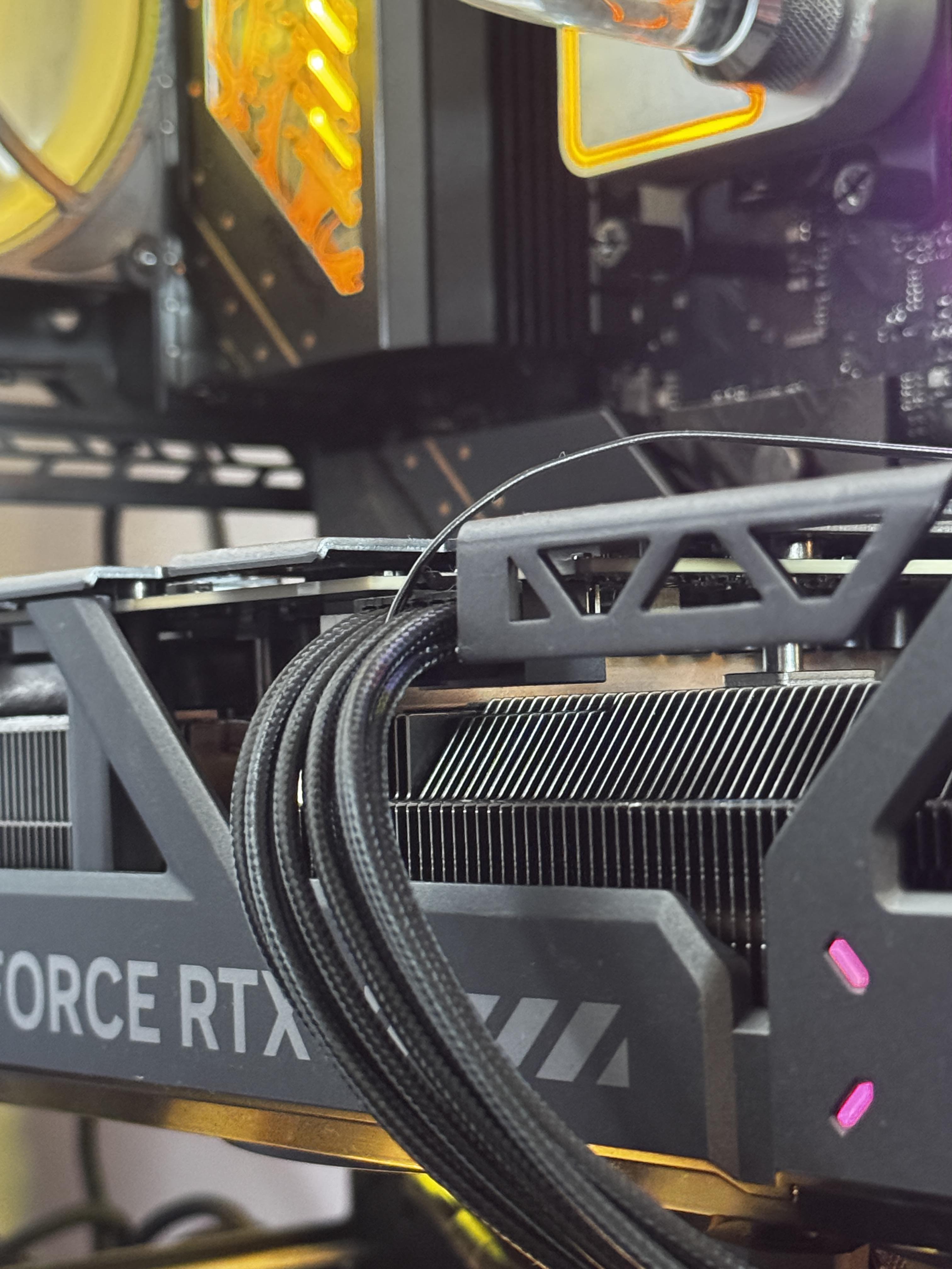

Co do wtyczek to odpaliłem teraz jeszcze furmark na 10min. Zużycie 600W.
gpu temp: 74
fan: 1600 rpm
temperatura na złączu (jak na foto): 57,4
natężenie na pinach (tu będą wahania, ale starałem się brać te wyższe wartości):
9.3
9.1
8.5
9.0
8.4
8.5
gpu temp: 74
fan: 1600 rpm
9.3
9.1
8.5
9.0
8.4
8.5
Spoko info. Skoro na złaczu u Ciebie jest okolo 57c przy FL to nie mam sie o co martwic. Podobnie jest u mnie, moze nawet lekko chlodniej.

Zamknąłem do testu. Zdjęty bok do foto :) Może wieczorem puszczę na dłużej, ale już nie rosło od kilku minut to olałem.
