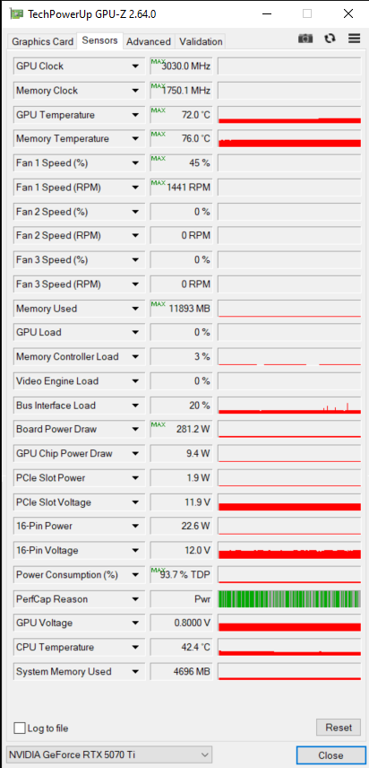

Już wcześniej o tym trochę pisałem.
Później porownywalem też z Zotac Solid Core OC i to tam pod względem temperatury było lepiej niz w Inspire (w windforce chyba tez ale nieznacznie), ale za to minimalny rpm w Zotac był znacznie głośniejszy niż Inspire przy takich samych obrotach nie mowiac o tym ze w inspire dalo sie z nimi zejsc nizej niz w zotac.
Inspire to nie jest sprzęt do dużego oc i przez niewielki radiator przecietnie radzi sobie z odprowadzaniem ciepla, ale jezeli ktos jest w stanie zaakceptowac temperatury ok. 75 stopni w najbardziej wymagajacych zadaniach to przy uv i wlasnej krzywej wentylatorow mozna sobie ustawic go bardzo cicho. Nie dalbym za niego wiecej niz 4100-4200, ktore zaplacilem, ale w tej cenie jesli dla kogos cisza to najwazniejsza rzecz to jest bardzo dobra opcja. Pod wzgledem oc to ustawiłem to gpu w okolicach 6700 pkt w Nomadzie czyli mniej więcej 4080 super. Przy największych obciążeniach typu dłuższą grą w CP2077 temperatury byly w przedziałach 70-75 ale przy obrotach ustawionych ponizej 1500 rpm co w tym sprzęcie oznacza delikatny szum.
Samo wykonanie inspire też mi się najbardziej podobało ze wszystkich. Ładna metalowa jednolita estetyczna obudowa.
Podsumowujac:
Inspire wygrał na tamten moment bo był bardzo cichy i przyjemny pod względem dźwięku. Temperatury trochę gorsze ale dla mnie do zaakceptowania.
Windforce bardzo blisko Inspire, ale dźwięk był dla mnie trochę męczący przy dłuższym posiedzeniu.
Zotac spoko temperatury, ale minimalny rpm był dla mnie za głośny i cena też wysoka w porównaniu z Inspire i Windforce.
Inno3d - strasznie głośny i gorący. Bardzo duże rozczarowanie. W cenie sugerowanej warto polować na Windforce.
Wszystkie karty ustawiałem na takie samo uv 920mv i taka samą krzywą wentylatorów, zeby sprawdzać je w tych samych warunkach. Glosnosc porownywalem jeszcze aplikacja w telefonie.
W inspire brakowało mi jednak trochę możliwości większego OC i dlatego zamówiłem Vanguard, ale w międzyczasie pojawił się 5080 windforce i ta komora parowa sporo zmienia na plus. Udało mi się ustawić OC na poziomie ok 7.5% większej wydajności niz stock przy uv 920mv. Przy cp2077 temperatury mieszczą się w przedziale 66-70 stopni a wentylatory pracują wolniej niż w 5070ti i tylko nieznacznie głośniej niż w inspire.
