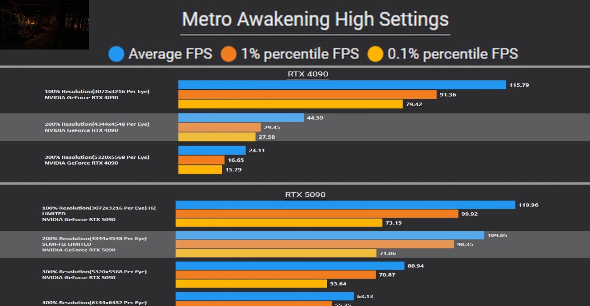

17 minut temu, lukadd napisał(a):
Tak tylko kliknąłem i zastanawia mnie jaki jest sens robienia takich testów VR w tych grach w tak wysokich rozdzielczościach i detalach, gdzie i na 4090 i 5090 jest to nie grywalne :E
Można dopakować modami jakąś gierkę tak, że przebije 24GB vram to wtedy 5090 będzie wydajniejsza pewnie i o kilkaset %.

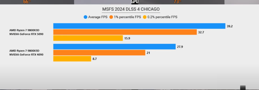

Z jednej strony pełna racja, ale z drugiej strony do headsetów o najwyższej rozdzielczości, brakuje mocy nawet 5090tce. Do tego gry tego typu wiszą na CPU i to nawet tak mocno, że 9800x3d ma problem z 40fps. I wtedy jak zjedziesz z ustawieniami do tych bardziej sensownych 45fps, to realnie karta o 500% szybsza może pokazać wzrost typu +5%.
Tu masz bardziej realnie, a nadal 50% jest
21fps na 32fps.
Average się w VR nie liczy tak bardzo jak te 1% lows. Nawet 0,01% lows nie są bez znaczenia, choć wyniki typu +100% to bym radził tutaj odrzucić.
32fps. Jeśli headset ma tryb 72 czy 75Hz to od 32fps już bardzo blisko do 36 czy 37fps wymaganych do załączenia reprojekcji (wtedy ruchy głowy są w 72fps a sama gra w 37, plus ewentualna interpolacja). Dla lotów na większej wysokości jest to już do zaakceptowania przez wielu fanów flight simów. Osobiście wolałbym niższe ustawienia i pełną płynność przy lataniu bardzo nisko, bo mi akurat ten typ grania w "samoloty" daje najwięcej frajdy. Jednak zauważyłem, że zdecydowana większość fanów poważnego podejścia do flight simów, zadowala się 45fps a nawet 30 z interpolacją klatek.
Bardzo ciekawe jest co gość mówi o graniu w 75fps bez reprojekcji. Na 5090 możliwe, na 4090 nie bardzo.
Ogólnie jak ktoś celuje w VR z tych o najwyższej rozdziałce, to 5090 to mus. A jak ktoś celuje w 4K na oko (co daje jakieś 3x tyle pikseli ile w 4K na monitorze + wymagany wyższy framerate) to 5090tka jest zgodnie oceniania jako karta zdecydowanie za wolna do wykorzystania potencjału ekranów i optyki w pełni.
Ktoś grający na Queście 3 czy VR sprzed kilku lat ala Valve Index, na pewno nie zobaczy tych +50% w praktycznych ustawieniach.
Ale jak ktoś ma VR1, Beyond 2, Pimax Crystala czy najnowsze cuda z 4K na oko, to śmiało można mówić: 5090 jest 50% szybsza.
Edytowane przez VRman
