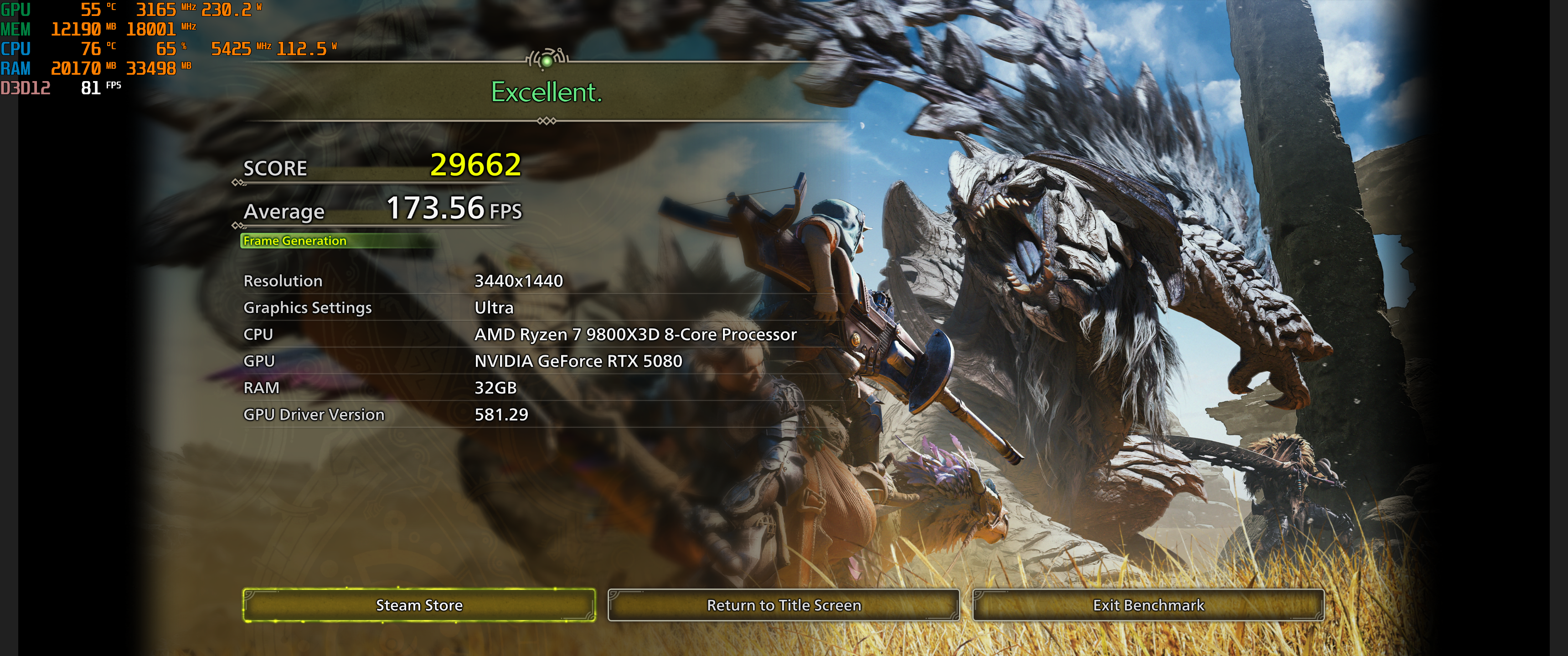

Nie wiem czy jest sens robienia UV na zime. Sporo gier i tak malo w bierze jeszcze masz FG i DLSS. Szkoda ze nie mozessz sciagnac tego benchmarka
MonsterHunterWildsBenchmark16_10.202511_11_44.thumb.png.7a163065bb595bc11f9cdaaddef7d307.png
Na max OC w takim tescie wszystko wymaxowane z RT DLSS Q i FG, bierze srednio 235-240W. Takze nie rozumiem tego zafascynowania UV. Ok jak gdzies w kotlowni komputer stoi albo jest goracy dzien. Ale teraz to takie sobie rozwiazanie
Edytowane przez maxmaster027

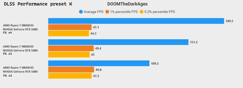

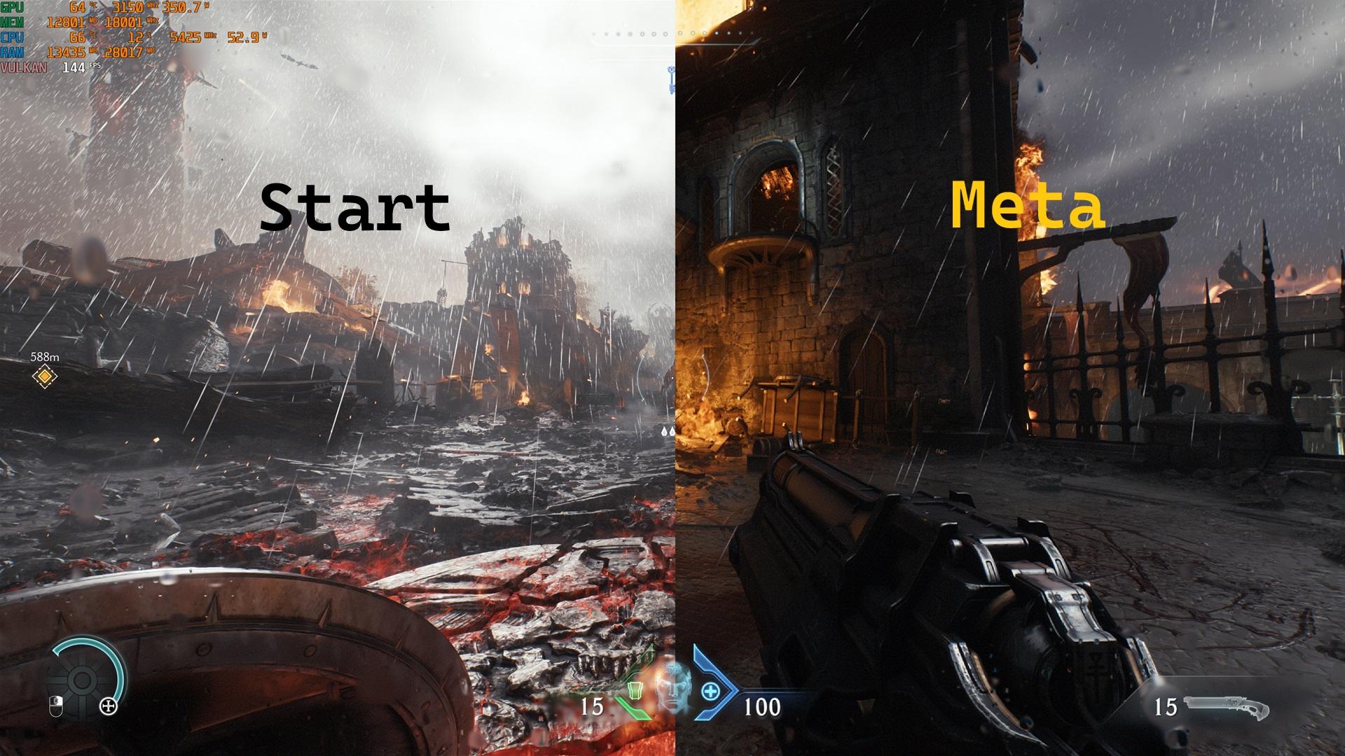

Przypomnialo mi sie SLI i jak to zle działało, i sprawdzilem jak to wyglada z tym FG i opoznieniami.
4k  PT+ ultranightmare
Grałem 2x na quality w 4k odchył 0.5fps wiec raczej jest dosc dobrze.
MFGx3 jest dosc przyjemne. Wydajnosc ta podstawowa jest ok, nie spada znacznie miedzy fgx2 a fgx3. Jest i tak zdecydowanie lepiej jak 60fps VRR. Moze kogos to zaciekawi, fps sprawdzlem capframeX.
