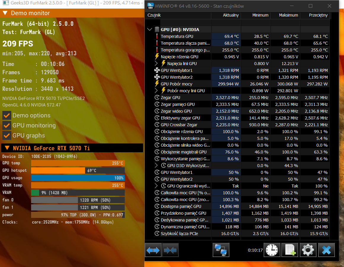

Tankietka 218 Opublikowano 10 godzin temu Opublikowano 10 godzin temu (edytowane) 29 minut temu, Radio Tirana napisał(a): Asus Prime w komputroniku wciąż stoi za 3782 zł (kod PARTAPP w aplikacji mobilnej). Moim zdaniem nie ma co zwlekać - w innym sklepach tyle kosztuje Ventus A ten Prime to nie jest zbytni budżetowiec w porównaniu do Gigabyte GeForce RTX 5070 Ti GAMING OC? Jakoś mam niechęć do Asusa ; d Edytowane 10 godzin temu przez Tankietka
Wuadator 58 Opublikowano 10 godzin temu Opublikowano 10 godzin temu (edytowane) @Tankietka Podobno wyjątkowo udana konstrukcja w 5070 ti. Poszukaj testow temperatur, nie ustępuje tufowi za bardzo, a kosztuje sporo mniej. Edytowane 10 godzin temu przez Wuadator

Radio Tirana 1 207 Opublikowano 10 godzin temu Opublikowano 10 godzin temu 16 minut temu, Tankietka napisał(a): A ten Prime to nie jest zbytni budżetowiec w porównaniu do Gigabyte GeForce RTX 5070 Ti GAMING OC? Jakoś mam niechęć do Asusa ; d Temperatury po 10 minutach Furmarka.
