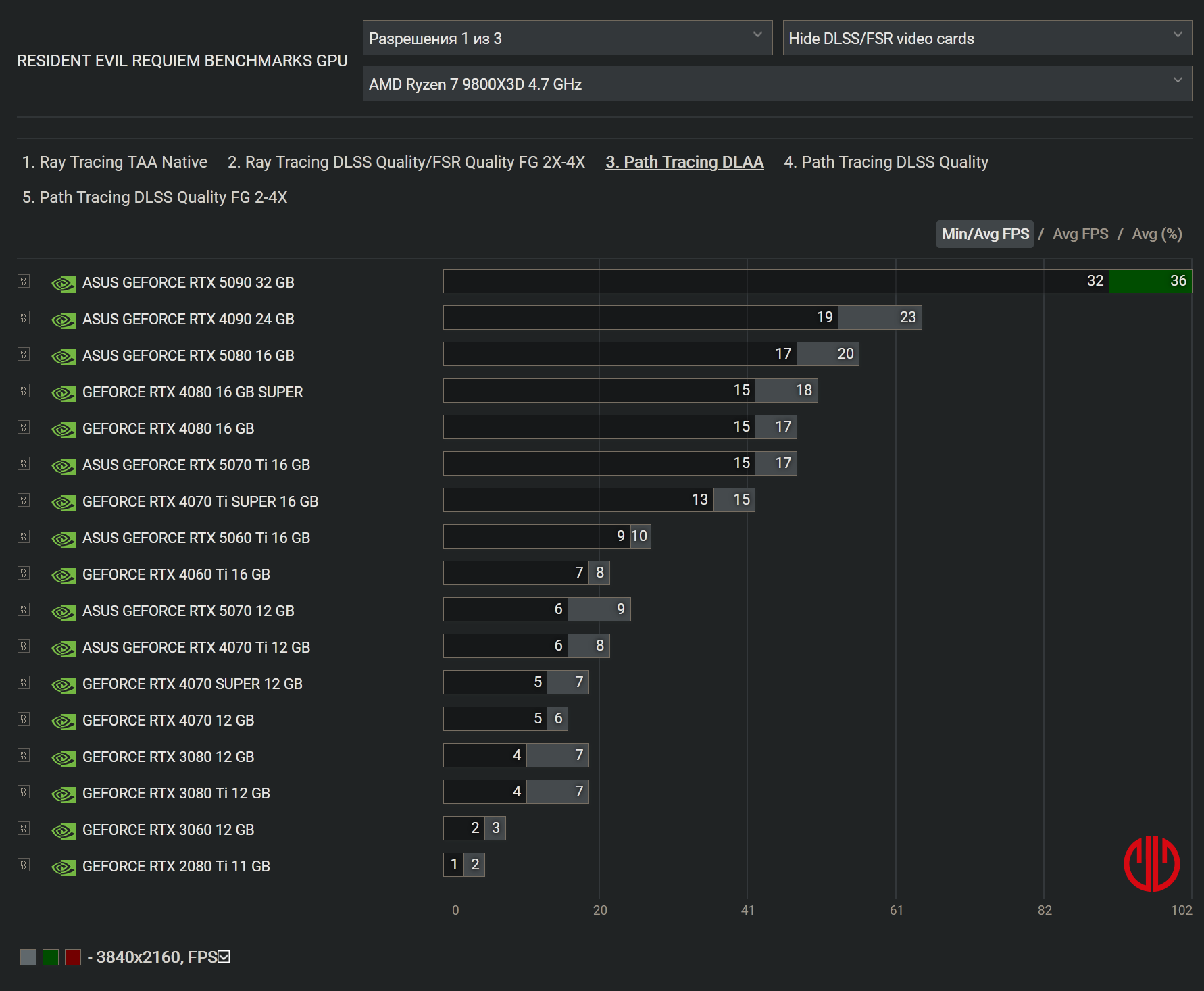

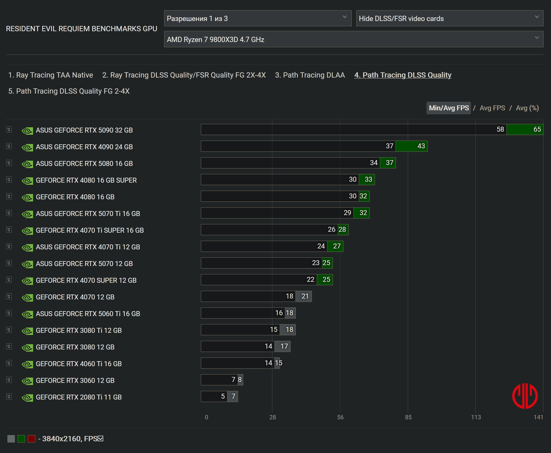

Phoenix. 7 311 Opublikowano 9 Marca Opublikowano 9 Marca Nie popadajmy w skrajność bo nawet z. DLSS w 4k to 5090 tego bazowego wyciągnie na tyle żeby było więcej niż 30fps.

Kadajo 11 361 Opublikowano 9 Marca Opublikowano 9 Marca 3 minuty temu, Phoenix. napisał(a): Nie popadajmy w skrajność bo nawet z. DLSS w 4k to 5090 tego bazowego wyciągnie na tyle żeby było więcej niż 30fps. Tak, trzeba karty za ponad 10 kafli żeby się tego dało używać i mieć topową grafikę i to z DLSS Q Ups

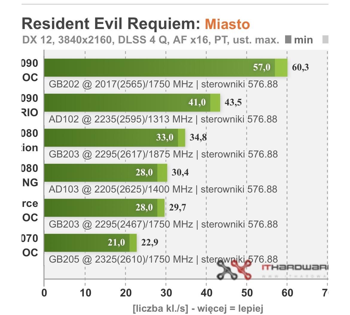

Phoenix. 7 311 Opublikowano 9 Marca Opublikowano 9 Marca (edytowane) Na starych sterach na 5090 z PT w RE masz ok 50fps z DLSS to nadal sporo więcej od Twoich rzekomych 30fps A na nowych sterach jest kapkę lepiej. https://ithardware.pl/testyirecenzje/resident_evil_requiem_z_pt_test_sterownikow_nvidia-49100.html Edytowane 9 Marca przez Phoenix.

Kadajo 11 361 Opublikowano 9 Marca Opublikowano 9 Marca 5 minut temu, Phoenix. napisał(a): Na starych sterach na 5090 z PT w RE masz ok 50fps z DLSS to nadal sporo więcej od Twoich rzekomych 30fps A na nowych sterach jest kapkę lepiej. https://ithardware.pl/testyirecenzje/resident_evil_requiem_z_pt_test_sterownikow_nvidia-49100.html Wyłącz DLSS, wreszcie to 5090, a nie jakaś bieda, aha ups... 2 minuty temu, Doamdor napisał(a): @Kadajo Masz efekt kinowy, jak film da się obejrzeć, to i pograć. Na 5090 bez DLSS nie jest lepiej

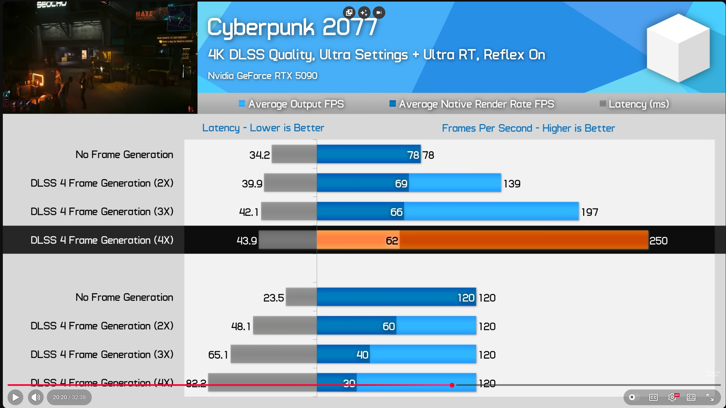

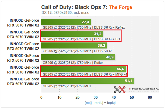

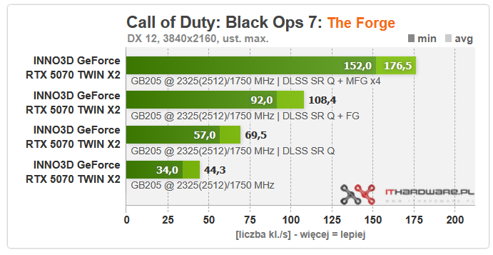

tomcug 4 324 Opublikowano 9 Marca Opublikowano 9 Marca 57 minut temu, some1 napisał(a): Niby skąd? Najwięcej laga dodaje samo włączenie FG, później mechanizm działa tak samo czy generuje x3, x4 czy więcej. Trochę oczywiście lag rośnie bo spada bazowy FPS. Wszystko zależy od konkretnego przypadku, tu masz CoD przy bazowym FPS ok. 60, różnica między 2x a 4x znaczna: Oczywiście to jest pomiar sprzętowy, bo programowy potrafi przekłamywać przy tych generatorach. 1
VRman 3 323 Opublikowano 9 Marca Opublikowano 9 Marca (edytowane) A może po prostu zależy od tego jaki IL mamy bazowo? Bo czas liczenia FG może być różnym procentem całości. Co innego jak gra startuje z 20ms a co innego jak z 50ms. CoD to gra z tych bardziej responsywnych. Edytowane 9 Marca przez VRman
some1 751 Opublikowano 9 Marca Opublikowano 9 Marca 42 minuty temu, tomcug napisał(a): Wszystko zależy od konkretnego przypadku, tu masz CoD przy bazowym FPS ok. 60, różnica między 2x a 4x znaczna: Jak bardzo około 60 było to około? Patrząc na pomiary fps z Twojego testu, to w CoD po włączeniu FG mocno jednak spada bazowy FPS. Masz 70 fps bez FG, 54 fps z włączonym FGx2 i tylko 44 fps z MFG x4. Nic dziwnego, że input lag leci mocno w górę. Z MFGx6 to chyba karta więcej czasu by w tym teście spędziła licząc fejkowe klatki, niż prawdziwe
tomcug 4 324 Opublikowano 9 Marca Opublikowano 9 Marca 3 minuty temu, some1 napisał(a): Jak bardzo około 60 było to około? Przez bazowy FPS rozumiem klatkaż przed włączeniem FG, jak na wykresie średnio 69 FPS i mniej więcej tyle było w miejscu, gdzie sprawdzałem opóźnienie.
