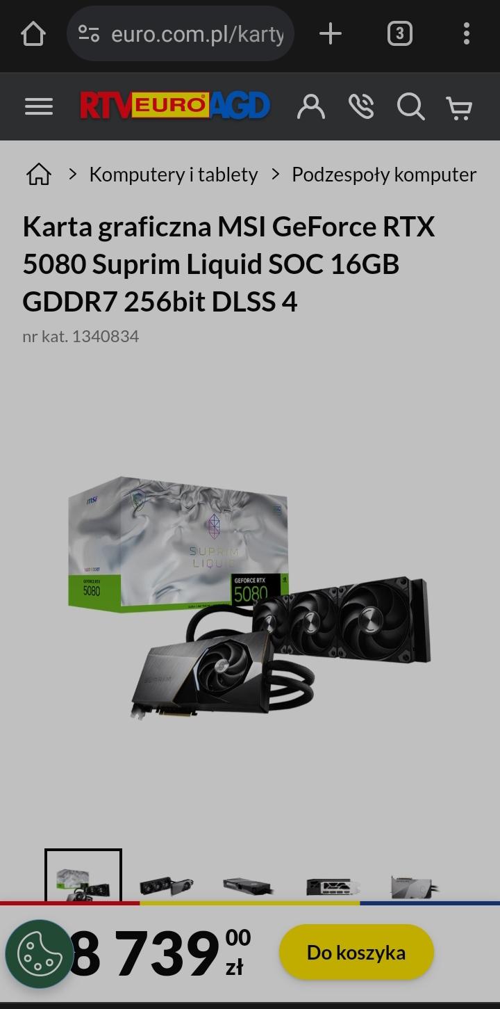

Wuadator 58 Opublikowano 11 Lutego 2025 Opublikowano 11 Lutego 2025 (edytowane) Godzinę temu, Umpero napisał(a): Które to sklepy, że 5090 się pojawiają? Jeśli chodzi o polskie to na pewno wpadły pojedyncze sztuki: Ja wróciłem z urlopu, na spokojnie chciałem coś upolować w ciągu najbliższego miesiąca, ale jak zobaczyłem ten filmik z natężeniem prądu na kablach, to stwierdziłem, że na razie odpuszczam Edytowane 11 Lutego 2025 przez Wuadator
