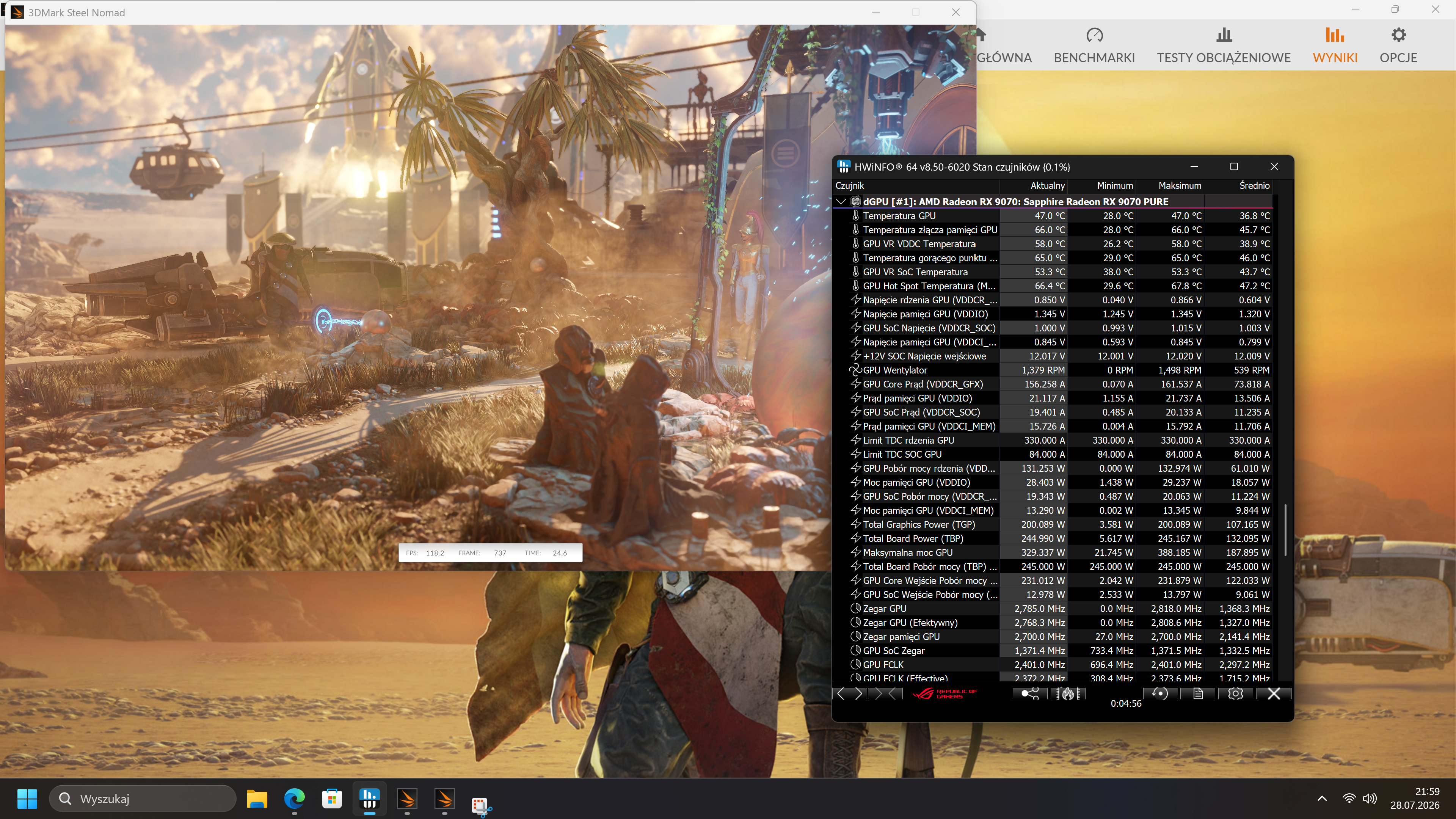

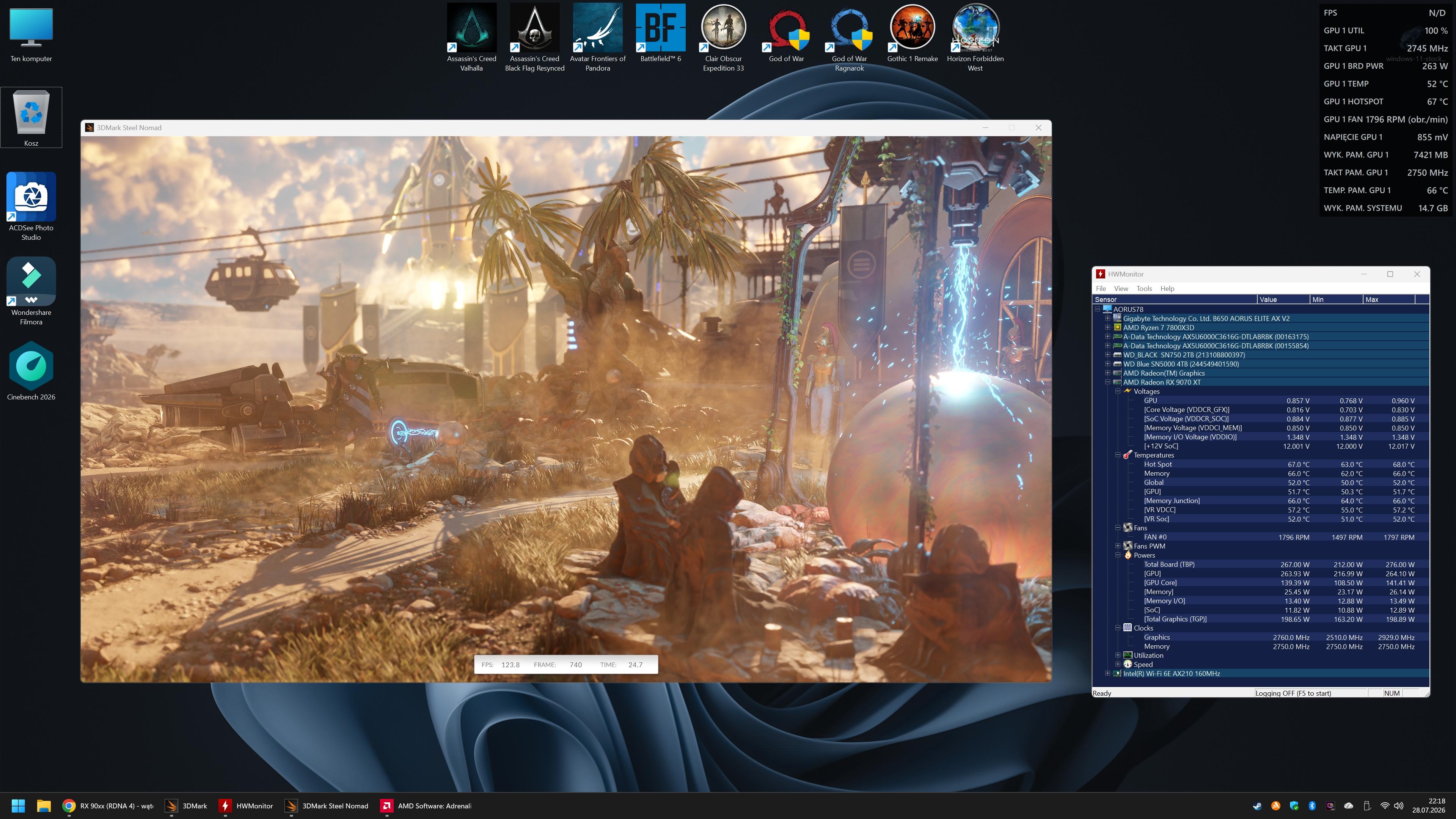

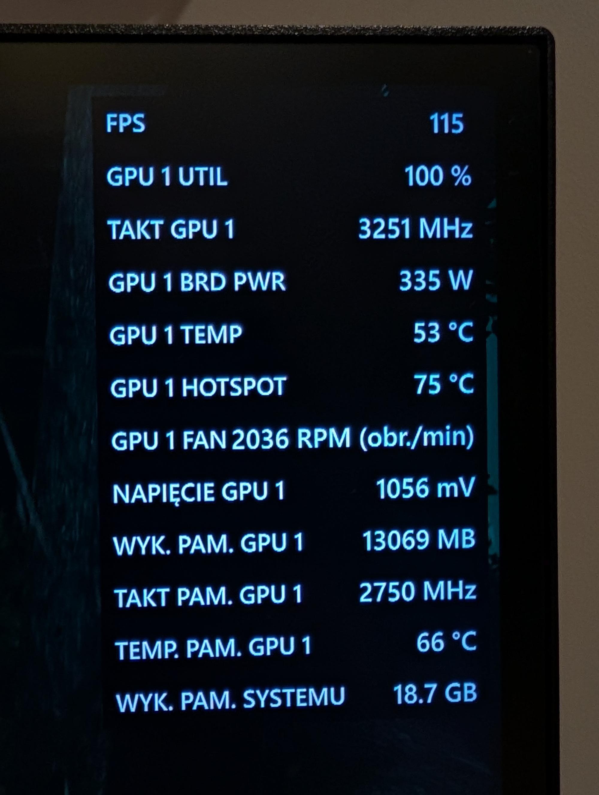

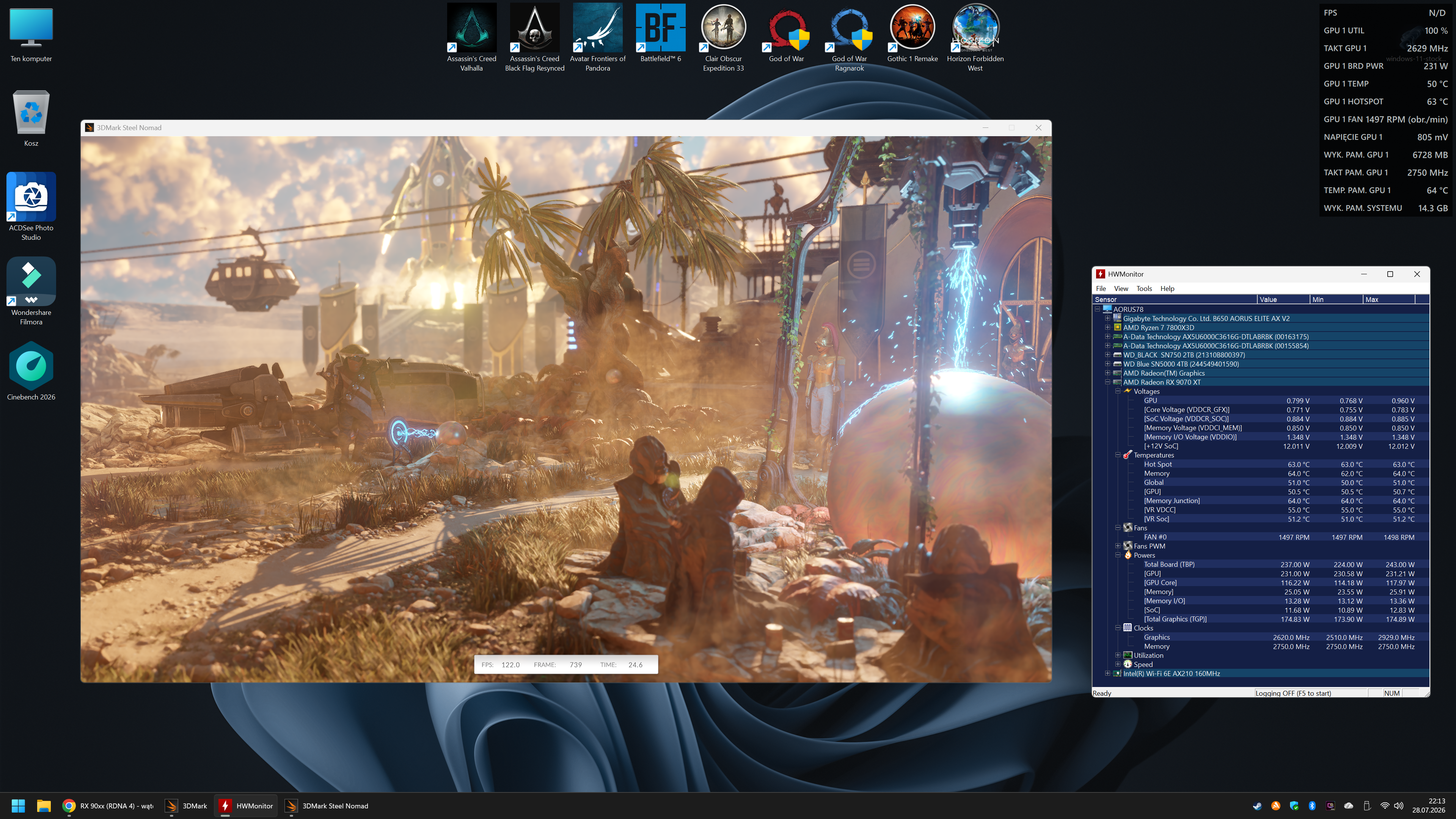

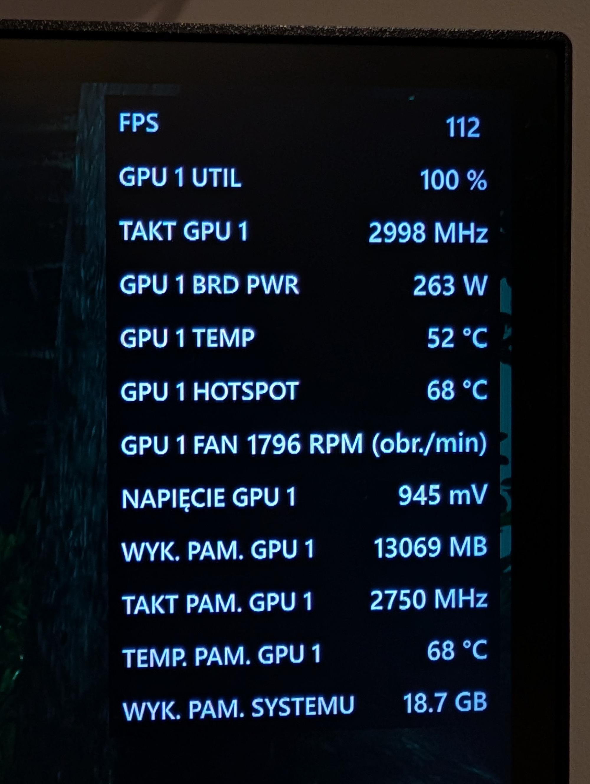

Dobra, ostatnie testy Nitro+ dla potomnych. AC Black Flag Res. 4K na max detalach z FSR oczywiście i FG.
1. STOCK @330W (100% wydajności)
2. UV @260W (-2,61% wydajności przy -70W poboru prądu)
3. UV @230W (-4,35% wydajności przy -100W poboru prądu)
To pokazuje jak wybitnie nie ma sensu się przejmować poborem prądu z pudełka bo kilkoma kliknięciami schodzisz o 100W i tracisz kilka % wydajności a karta cicha jak mysz pod miotłą i chłodna jak w lodówce.
W tym wypadku nie patrzcie na temperatury bo to profile ładowane jeden po drugim i nie w tej kolejności co na zdjęciach, tylko by sprawdzić wydajność i pobór prądu.
Oczywiście wiem, że to tylko jedna gra, ale wstawiam jako kolejną ciekawostkę odnośnie architektury i jej wyżyłowaniu prawie na max z pudełka bez sensu.

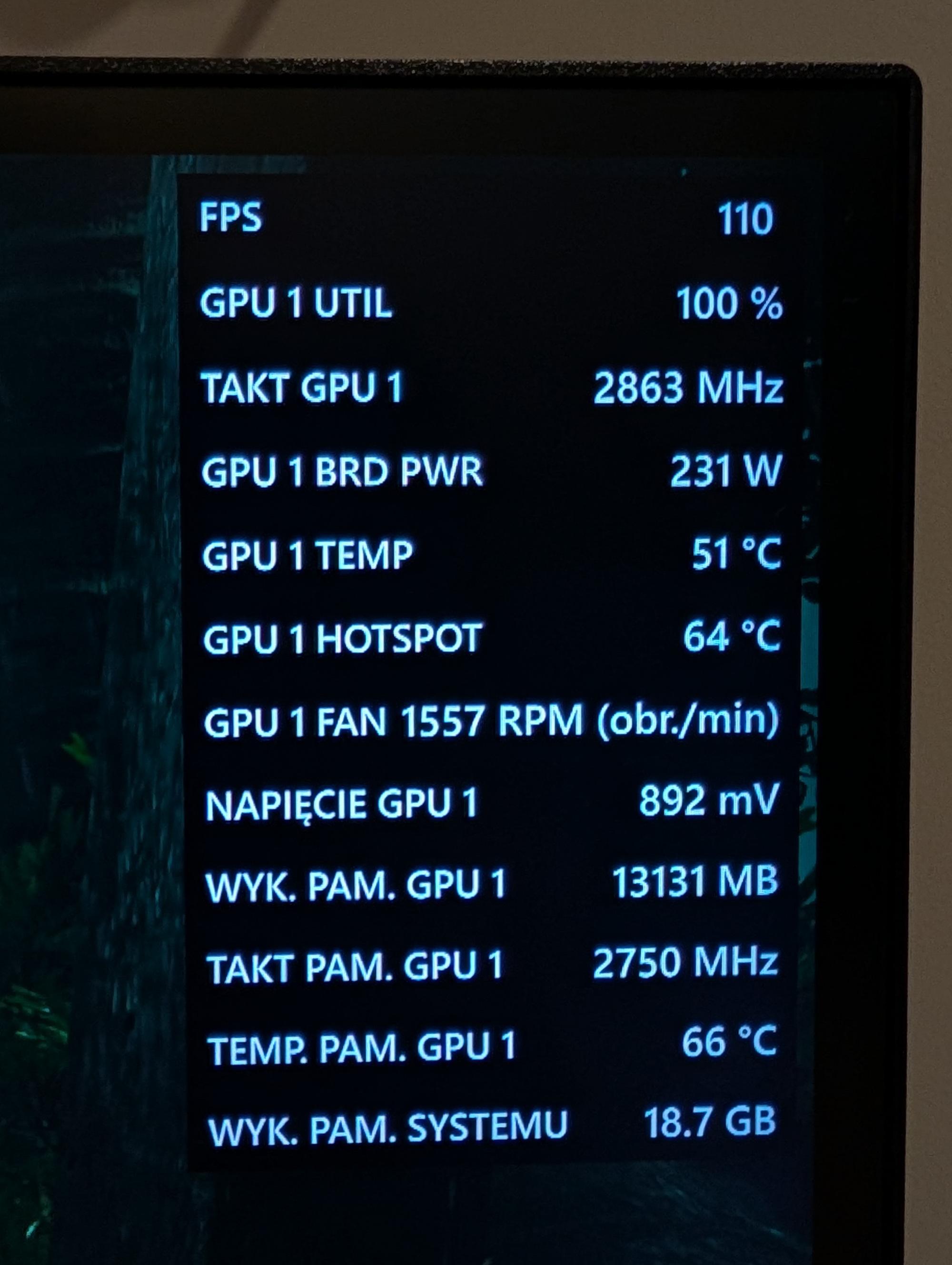

230W

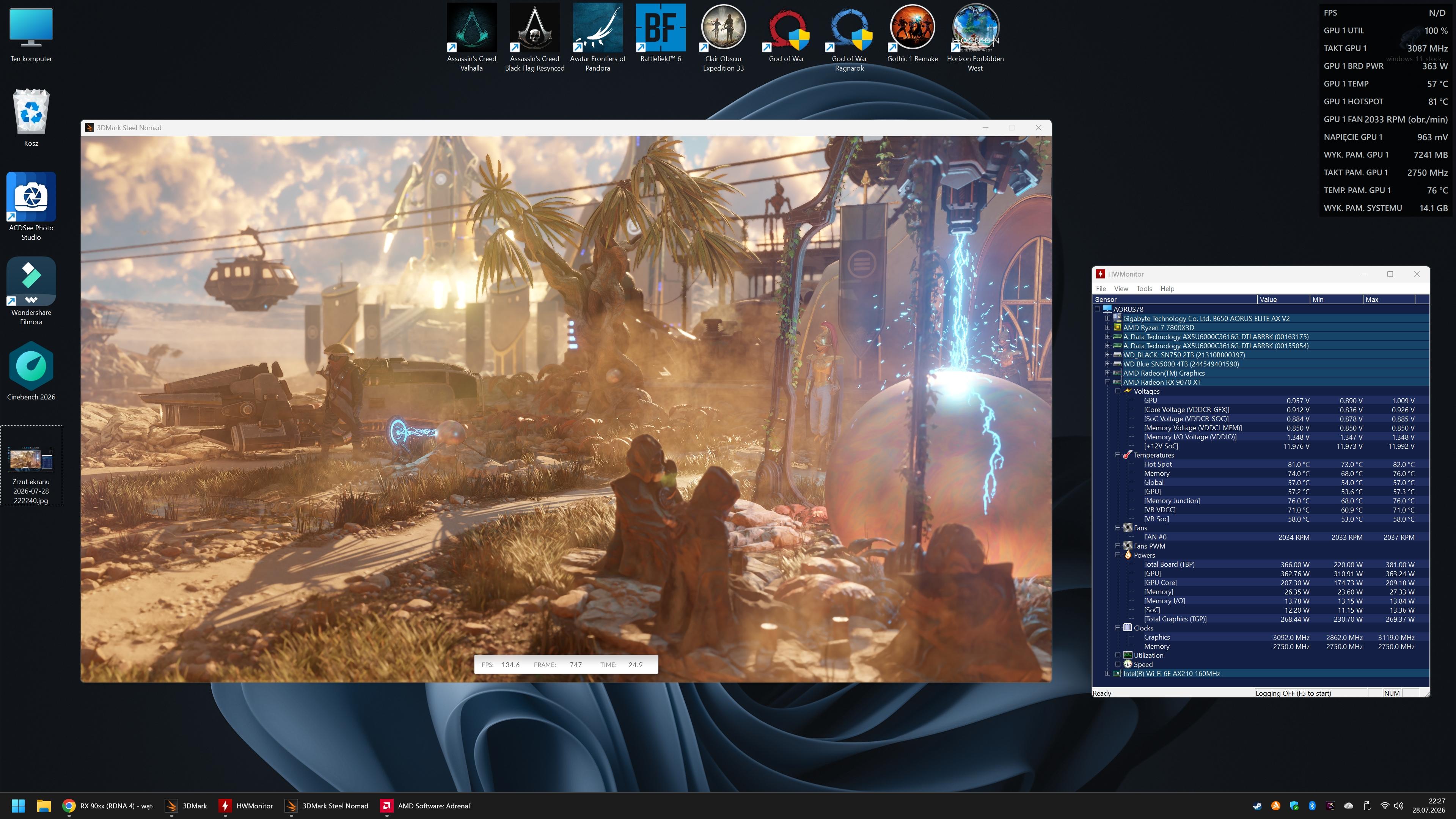

1,8fps więcej :skacze: 260W

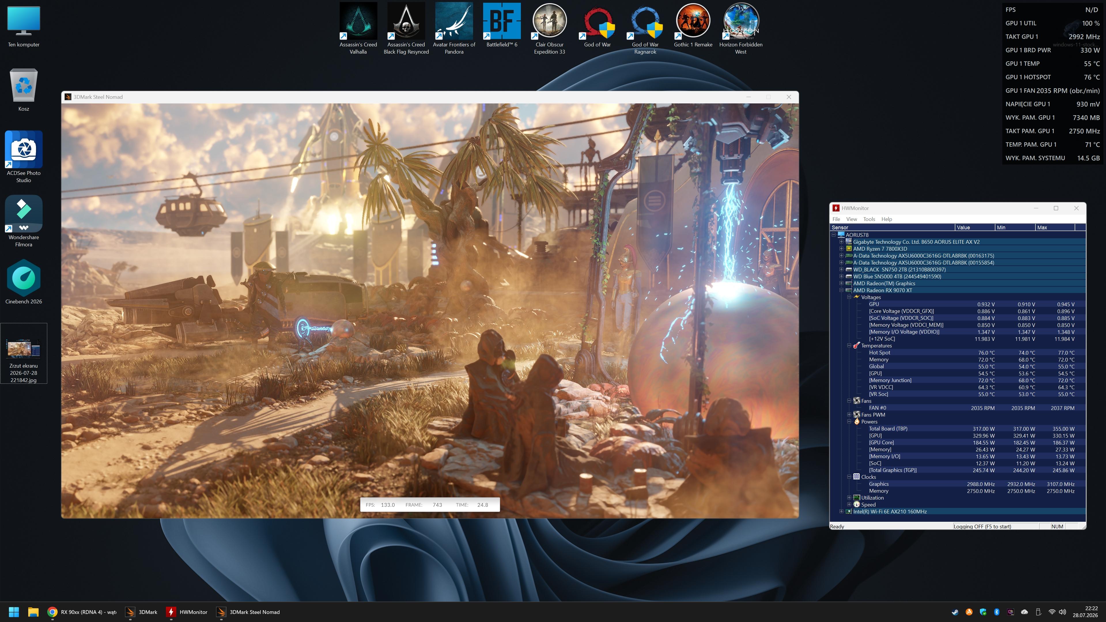

Na stoku coś w końcu idzie do góry. 11fps do przodu od 230W i pobór na 330W.

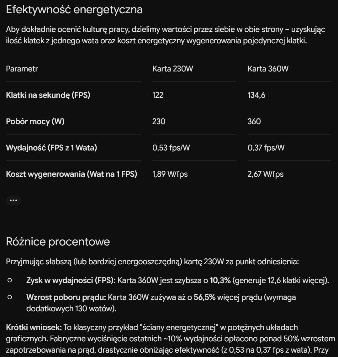

OC przy 360W - 134,6fps czyli 14,6fps więcej od 230W UV
Procenty fps do poboru zostawiam Tobie ;)
Temperatury nie do porównania bo bym musiał znormalizować obroty wentylatora do każdego testu plus w pokoju mam teraz 26,7C a już padam na ryja.
Bardzo dziwna i naciągana ta architektura od AMD.
