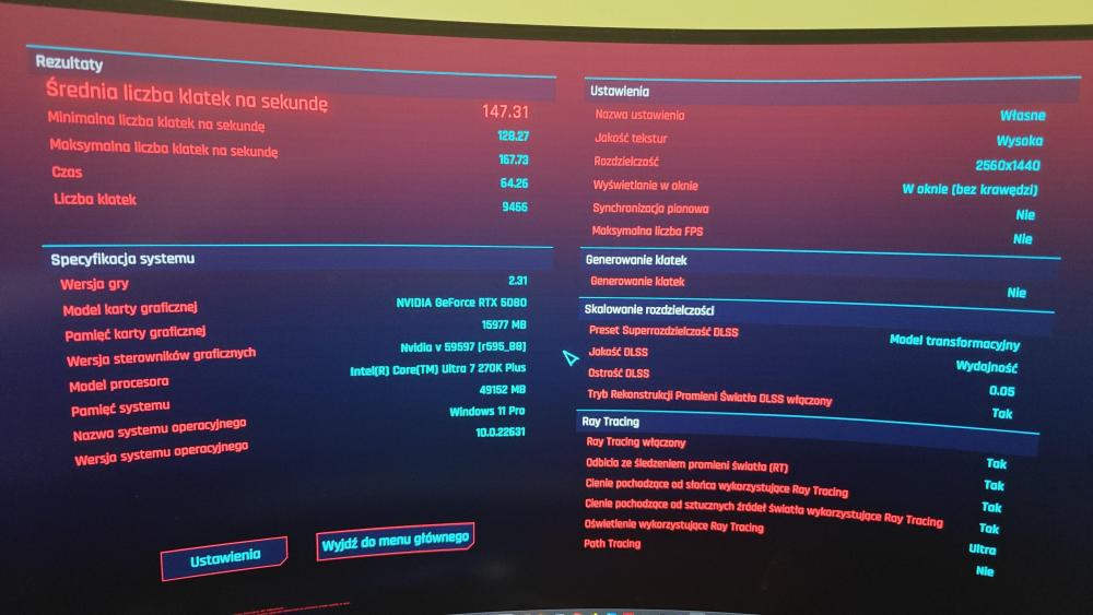

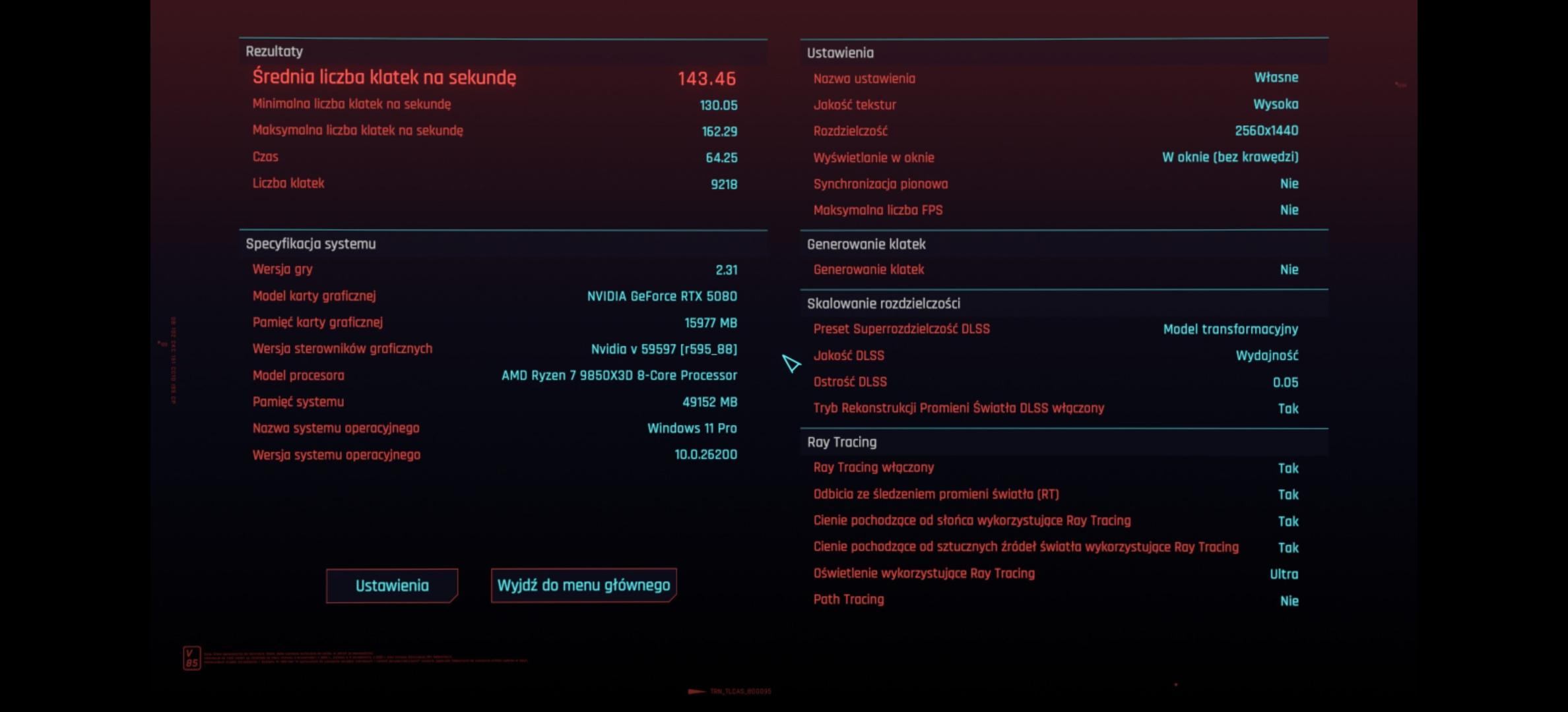

Zachy 894 Opublikowano 29 Marca Opublikowano 29 Marca (edytowane) CP2077 - ustwienia takie same grafiki na obh konfigach. Dodatkowo obnizone taktowanie na 270k do pcore 5.4 ghz i ecore 4.6 ghz 9850: 270K: Takze co jest wolniejsze w 1080p moze byc wydajniejsze w 1440p Edytowane 29 Marca przez Zachy 2 1

Phoenix. 7 272 Opublikowano 29 Marca Opublikowano 29 Marca 7 minut temu, Zachy napisał(a): Takze co jest wolniejsze w 1080p moze byc wydajniejsze w 1440p HIT

Zachy 894 Opublikowano 29 Marca Opublikowano 29 Marca 3 minuty temu, Phoenix. napisał(a): HIT Chodzi o to ze platformy maja takie same parametry :p dla ustawienia gry. Wiec cos sie zadzialo za 270k moze byc wydajniejszy odrobine i az tyle nadrobic? Testuje platformy! Nie cpu. Dla takich samych ustaw gra i gpu. 1

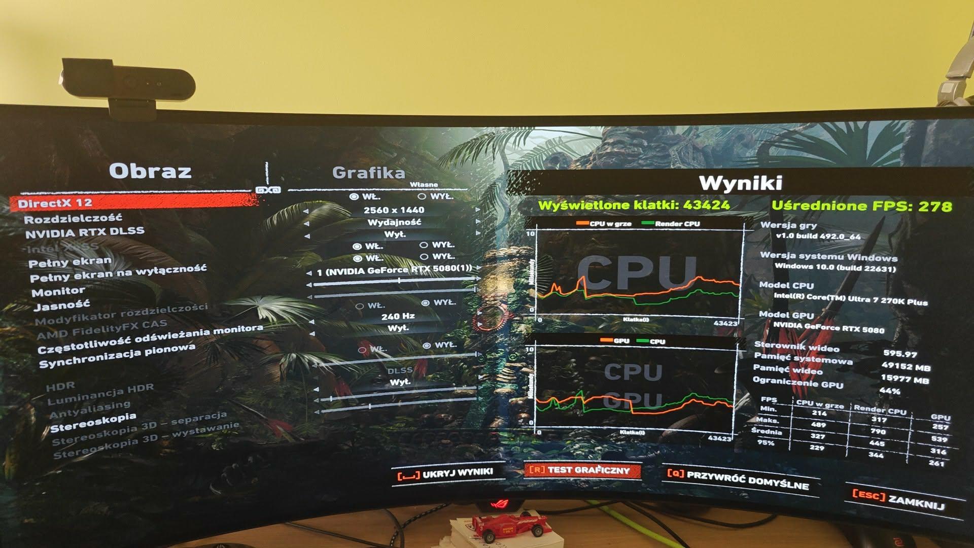

Zachy 894 Opublikowano 29 Marca Opublikowano 29 Marca (edytowane) SOTR Te same ustawy gpu i gry 9850: 270k: 304 vs 278 fps Tu x3d dalej prowadzi o te 10% Jak dla mnie testujcie same cpu, ja wam tego nie bronie. Ale sa portale gdzie robia testy dla roznych rozdzielczosci i mozna sobie porownac cos najblizszego temu co sie samemu ma i uzywa. Edytowane 29 Marca przez Zachy 1 1
