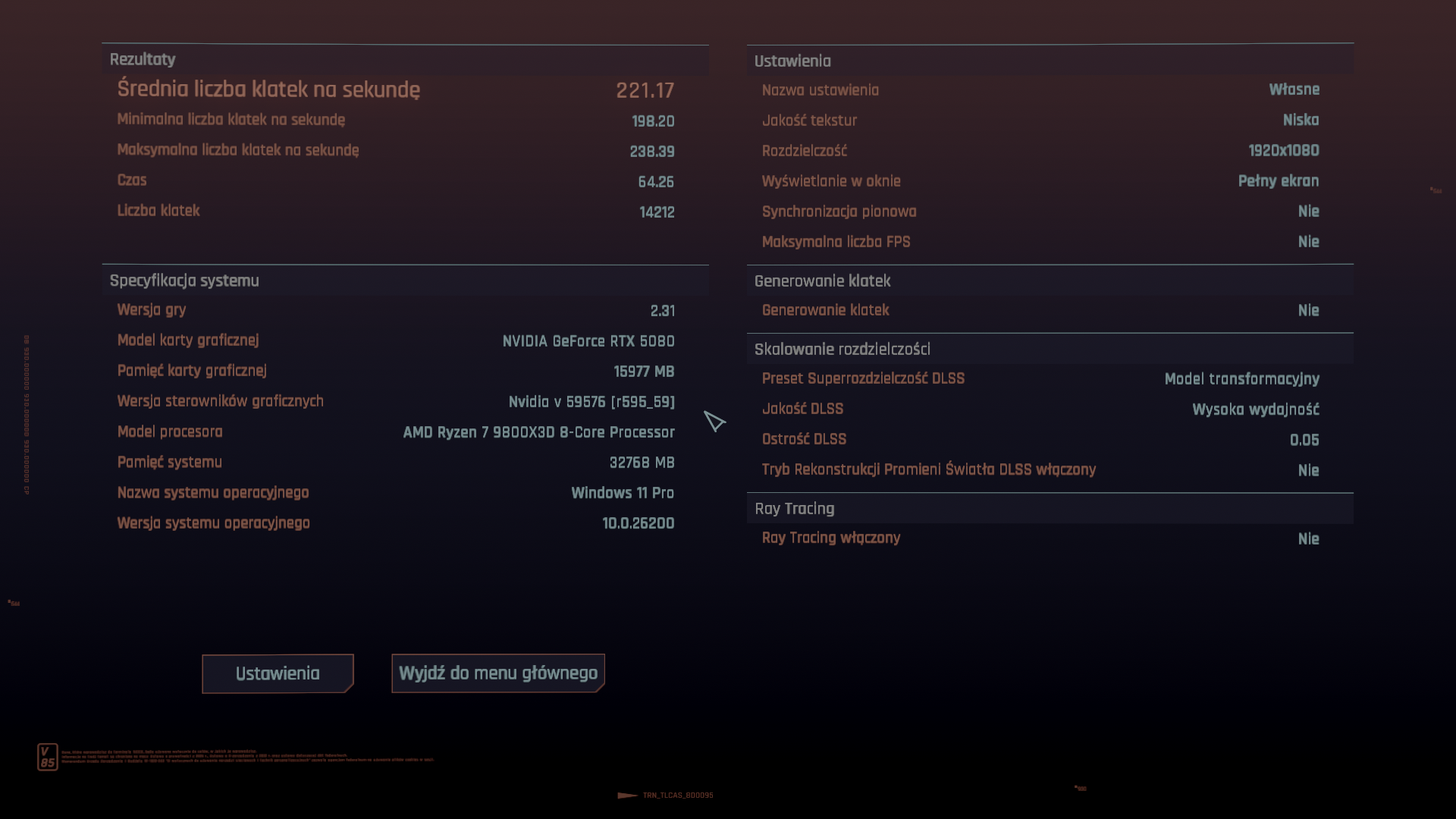

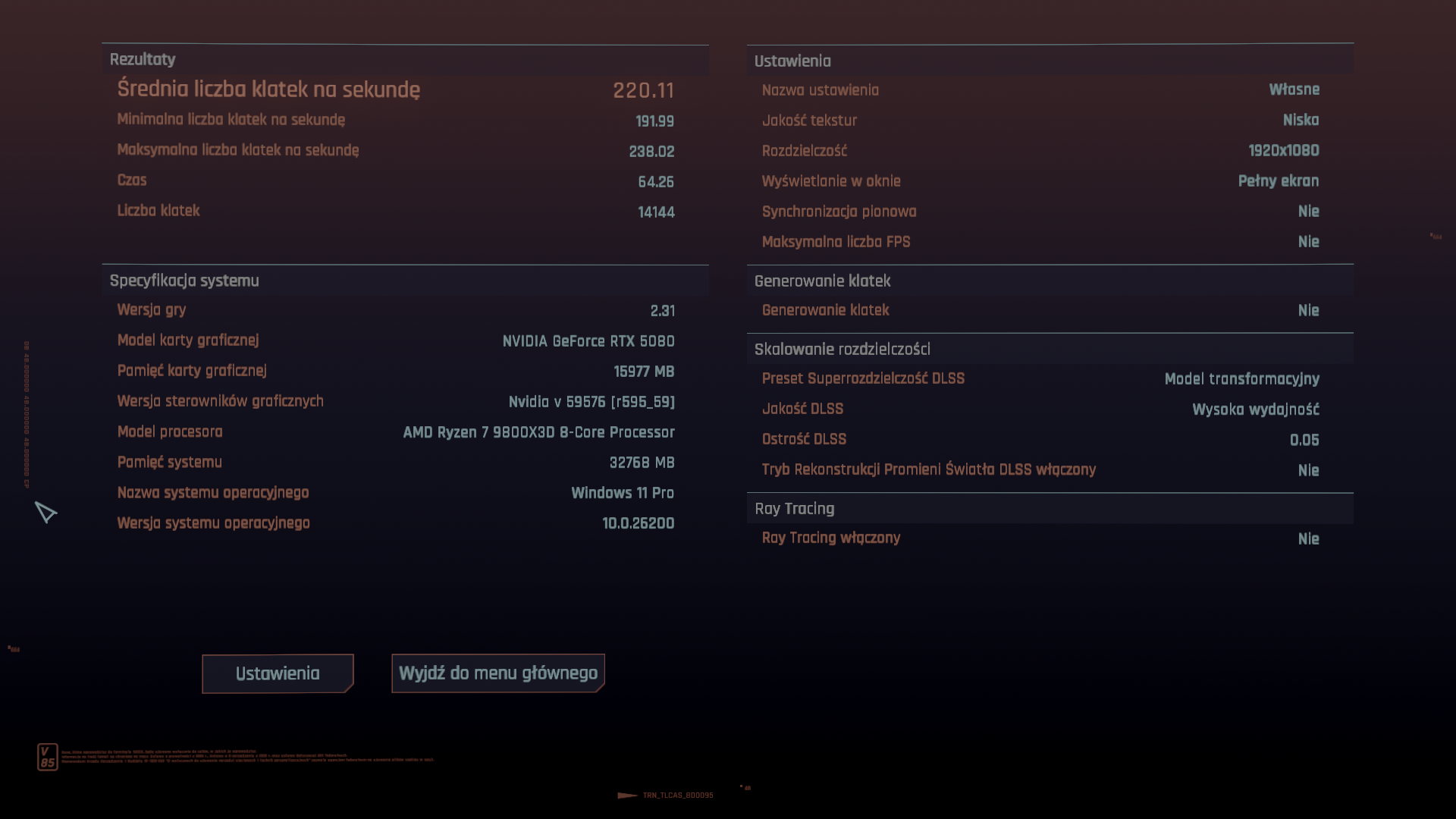

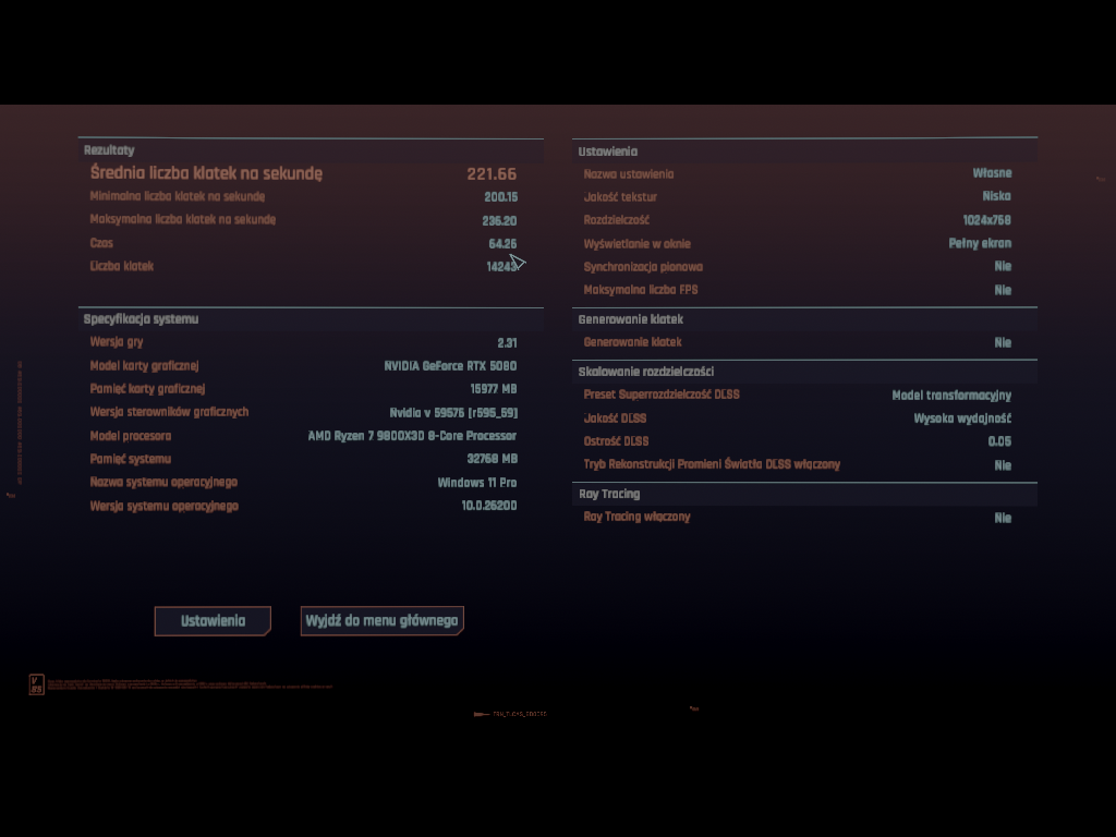

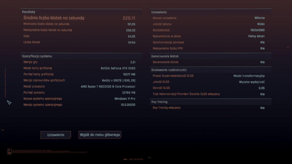

SylwesterI. 1 541 Opublikowano 29 Marca Opublikowano 29 Marca Jak ta "logika" to logika płaskoziemca to jej nie rozumiem Można sobie sprawdzić w 3,5,10 rozdzielczościach, ale masz sprawdzać wyniki w testach cpu dla cpu i gpu dla gpu a test z cp2077 to test gpu nie cpu, dlatego twoje "testy" to przepalanie energii. 5080@3100mhz 5080@2770mhz to jest testowanie cpu w tym teście, bo ustawienia grafiki powodują, że gpu się nudzi a cpu ma robotę jak widać podkręcanie gpu nic nie daje w prawidłowym teście CPU testy 720p 2770mhz: 3100mhz: dalej oc gpu nic nie daje bo teraz testuje CPU

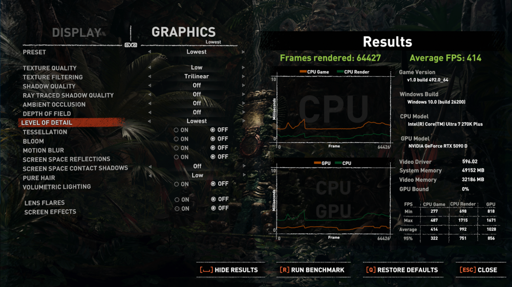

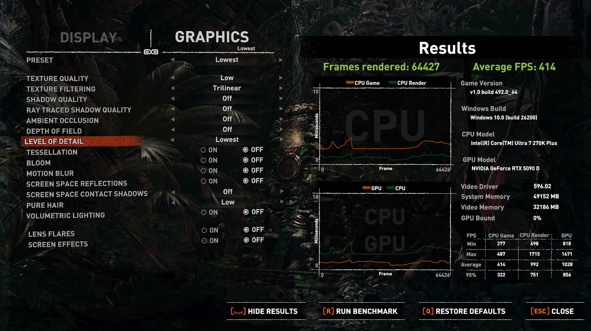

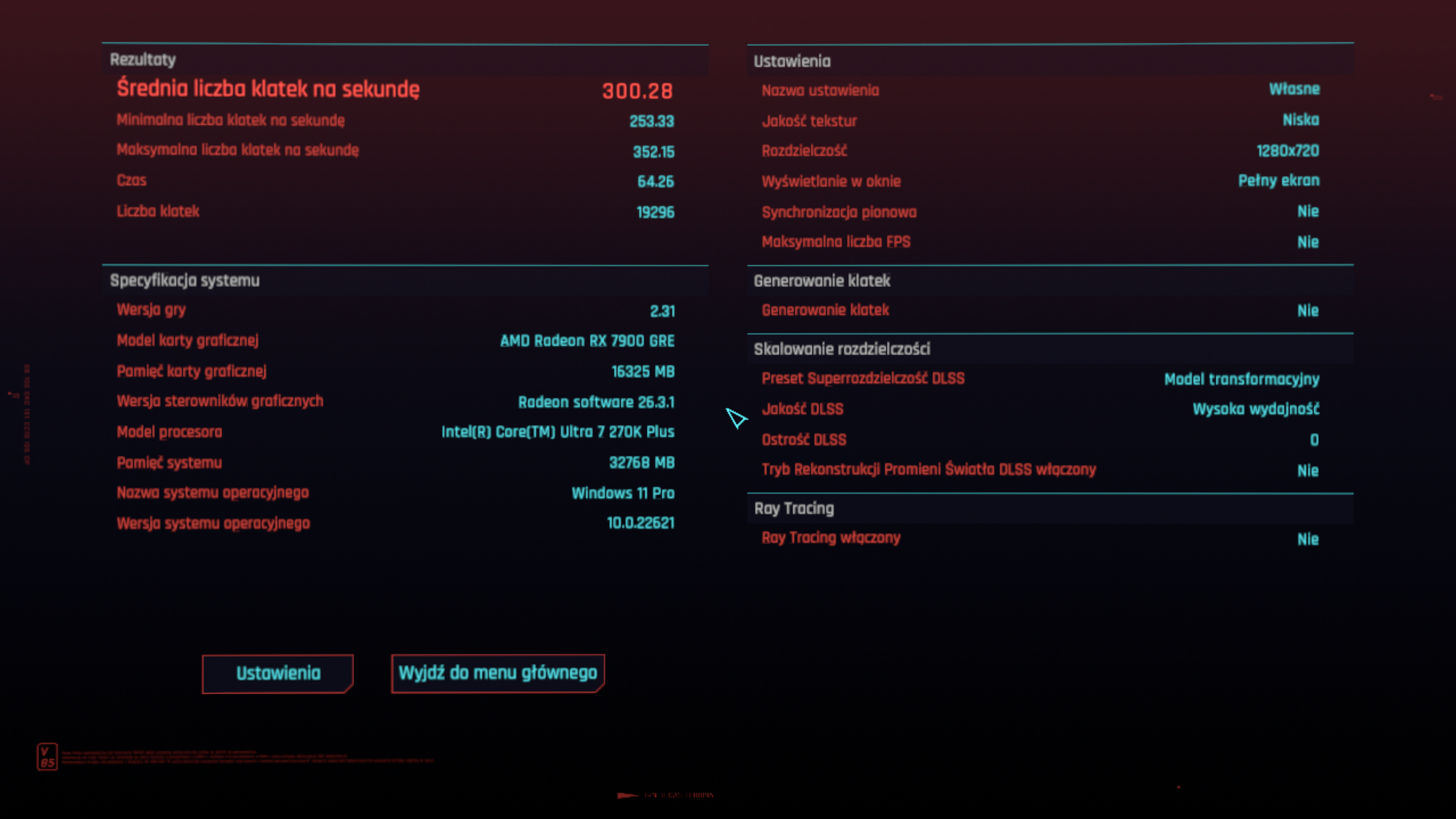

Zachy 894 Opublikowano 29 Marca Opublikowano 29 Marca (edytowane) A czy do ciebie nie dociera, ze ja testuje platforme, nie samo CPU? Testow cpu jest wpip w internecie. My sprawdzamy jak platforma na 9850 i 270k zachowuje sie w danych grach przy mozliwie jak najbardziej blizniaczej konfiguracji. Nie mam tych dwoch komputerow u siebie 1 ma @ket_rab - 9850x3d 2 mam ja - 270k plus mam w domu pc z 9850x3d, ale tam mam zamontowana 5090 a nie bede przekladal grafiki i instalowal systemu na nowo na tym kompie z 9850x3d, bo nie mam na to czasu, a mam kogos z kim mozemy sobie popatrzec jak dana gra wyglada i dziala w obrebie danej rozdzielczosci to fachowcu gdzie te twoje bledy pomiarowe, bo nic na ten temat madrego nie napisales? ja wiem jak sie testuje samo cpu i tego wlasnie nie robie. a ty mi wciskasz ze mam to zrobic to zwerbuj sobie kogos z 270k plus i sam porob takie testy samych cpu..l. a to jak przy jednych ustawieniach graficznych i ustwaieniach gpu testuje dwa rozne cpu na dwoch roznych platformach to to juz nie jest test cpu? bo wg mnie nadal jest, z pewnymi ograniczeniami jak wydajnosc samego gpu. Edytowane 29 Marca przez Zachy
SylwesterI. 1 541 Opublikowano 29 Marca Opublikowano 29 Marca (edytowane) fhd 2770mhz: 3100mhz: dalej oc gpu nic nie daje bo teraz testuje CPU 2 minuty temu, Zachy napisał(a): A czy do ciebie nie dociera, ze ja testuje platforme, nie samo CPU? Testow cpu jest wpip w internecie. My sprawdzamy jak platforma na 9850 i 270k zachowuje sie w danych grach przy mozliwie jak najbardziej blizniaczej konfiguracji. Nie mam tych dwoch komputerow u siebie 1 ma @ket_rab - 9850x3d 2 mam ja - 270k plus mam w domu pc z 9850x3d, ale tam mam zamontowana 5090 a nie bede przekladal grafiki i instalowal systemu na nowo na tym kompie z 9850x3d, bo nie mam na to czasu, a mam kogos z kim mozemy sobie popatrzec jak dana gra wyglada i dziala w obrebie danej rozdzielczosci to fachowcu gdzie te twoje bledy pomiarowe, bo nic na ten temat madrego nie napisales? ja wiem jak sie testuje samo cpu i tego wlasnie nie robie. a ty mi wciskasz ze mam to zrobic to zwerbuj sobie kogos z 270k plus i sam porob takie testy samych cpu..l. nie testujesz platformy, tylko testujesz GPU bo ustawiłeś test który zarzyna GPU, nie CPU Ustaw niemoto wszystko na low i rozdzielczość 720p/1080p/może 1440p i wtedy będziesz testował cpu vs cpu a tak to ciągle testujesz to samo GPU i nic się nie zmieni, dopóki to gpu będzie wąskim gardłem, bo wtedy będzie to test gpu nie cpu, a gpu masz to samo prościej się nie da, koń by to zrozumiał Edytowane 29 Marca przez SylwesterI.
Zachy 894 Opublikowano 29 Marca Opublikowano 29 Marca (edytowane) Aha to czemu jak zarzynam GPU to nadal wyniki na tak samo ustawionym GPU sa rozne??? Czasem o average, czasem o low 1% i 0.5%, a czasami o min i maks FPS. Ufoludki, czy twoi koledzy plaskoziemcy, dodali magicznie mocy jednej z platform? a co powiesz o testach, w ktorych amd wygrywa w najnizszych ustawieniach, a przy wyzszych intele maja lepsze wyniki? tez testy gpu i bledy pomiarowe? Edytowane 29 Marca przez Zachy

wallec 1 930 Opublikowano 29 Marca Opublikowano 29 Marca (edytowane) 49 minut temu, SylwesterI. napisał(a): Jak ta "logika" to logika płaskoziemca to jej nie rozumiem Można sobie sprawdzić w 3,5,10 rozdzielczościach, ale masz sprawdzać wyniki w testach cpu dla cpu i gpu dla gpu a test z cp2077 to test gpu nie cpu, dlatego twoje "testy" to przepalanie energii. 5080@3100mhz 5080@2770mhz to jest testowanie cpu w tym teście, bo ustawienia grafiki powodują, że gpu się nudzi a cpu ma robotę jak widać podkręcanie gpu nic nie daje w prawidłowym teście CPU testy 720p 2770mhz: 3100mhz: dalej oc gpu nic nie daje bo teraz testuje CPU Strasznie niskie te wyniki jak na 720p z dlss i 9800x3d + 5080??? 100fps mniej niż na intelowskim złomie Edytowane 29 Marca przez wallec

SylwesterI. 1 541 Opublikowano 29 Marca Opublikowano 29 Marca 2 minuty temu, Zachy napisał(a): Aha to czemu jak zarzynam GPU to nadal wyniki na tak samo ustawionym GPU sa rozne??? Czasem o average, czasem o low 1% i 0.5%, a czasami o min i maks FPS. Ufoludki, czy twoi koledzy plaskoziemcy, dodali magicznie mocy jednej z platform? A jakie miałeś tam różnice ? 3,5fps na średnim w "+" i 1.7fps na minimalnym w "-" to są różnice z błędu pomiarowego mało tego na takim samym zegarze gpu, w teście cpu ten test potrafi sypać błędami w minimalnym fps testy w tych samych warunkach zegara cpu i gpu:

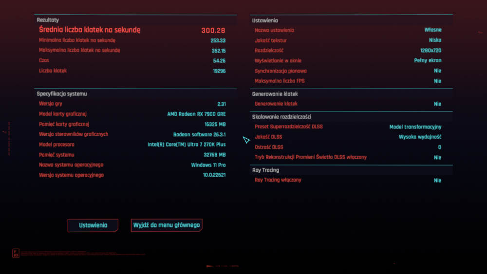

Zachy 894 Opublikowano 29 Marca Opublikowano 29 Marca bez DLSS, bo wlaczanie DLSS w tej rozdzielczosci to jak wkladanie silnika od f1 do trabanta.
wallec 1 930 Opublikowano 29 Marca Opublikowano 29 Marca @Zachy to kwestia narzutu sterownika gpu czy ocb, że macie tak mało fps?
SylwesterI. 1 541 Opublikowano 29 Marca Opublikowano 29 Marca 5 minut temu, Fenrir_14 napisał(a): @SylwesterI. Nigdzie o tobie nie pisałem ale skoro tak twierdzisz to chyba szukasz atencji. Zacytuj gdzie ja o tobie pisałem? Juz cytowałem, a że teraz palisz "inteligenta" to twoj problem
Zachy 894 Opublikowano 29 Marca Opublikowano 29 Marca @wallec no wlsanie nie wiem i szukam przyczyny powinno byc pod 300 wlasnie!

tomcug 4 314 Opublikowano 29 Marca Opublikowano 29 Marca 6 minut temu, wallec napisał(a): to kwestia narzutu sterownika gpu czy ocb, że macie tak mało fps? Żadnego narzutu, na 250K miałem koło 250 FPS w tym benchu na detalach ultra na RTX 4080. 1
