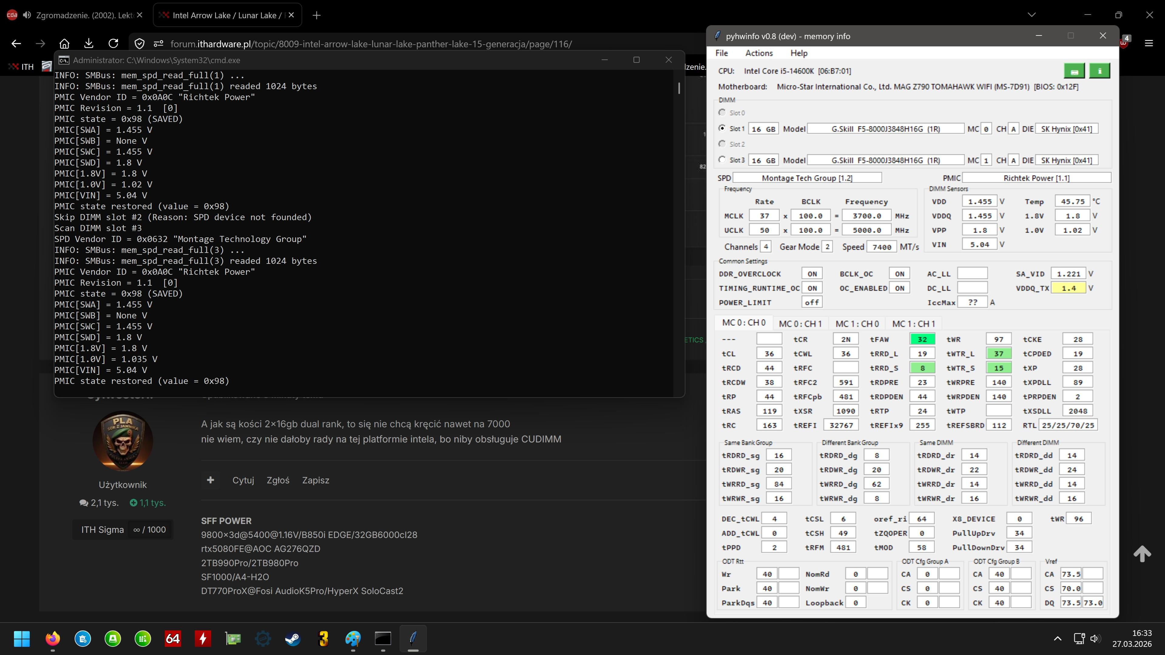

8 minut temu, SylwesterI. napisał(a):
A jak są kości 2x16gb dual rank, to się nie chcą kręcić nawet na 7000
nie wiem, czy nie dałoby rady na tej platformie intela, bo niby obsługuje CUDIMM

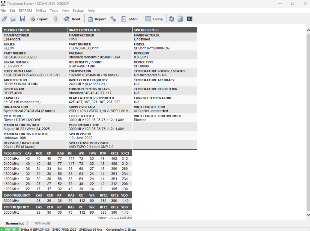

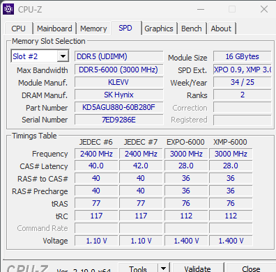

A jak rozpoznać, czy moduły są dual/single rank ?
Czy tuja to widać ?
Jak z MT RAM przy nowych procach ?
Ma to sens  ?

2x16gb tez sa dual rank
Rzeczywiście zdarzają się na nowych kostkach Hynix 8 Gb.
16 minut temu, Zachy napisał(a):
Jestem ciekawy na ile moglbym puscic 2*32 DR na AR-R
Raczej nie 8000 %-) Próbuj, zobaczymy.
Tajfun, co tam pokazuje, to nie ma aż takiego znaczenia. Na pewno nie wykrywa poprawnie, jakie to są dokładnie kostki. W każdym razie nie wątpię w istnienie modułów 16 GB Dual Rank, sam mam takie od Patriota, tylko o tym zapomniałem %-)
