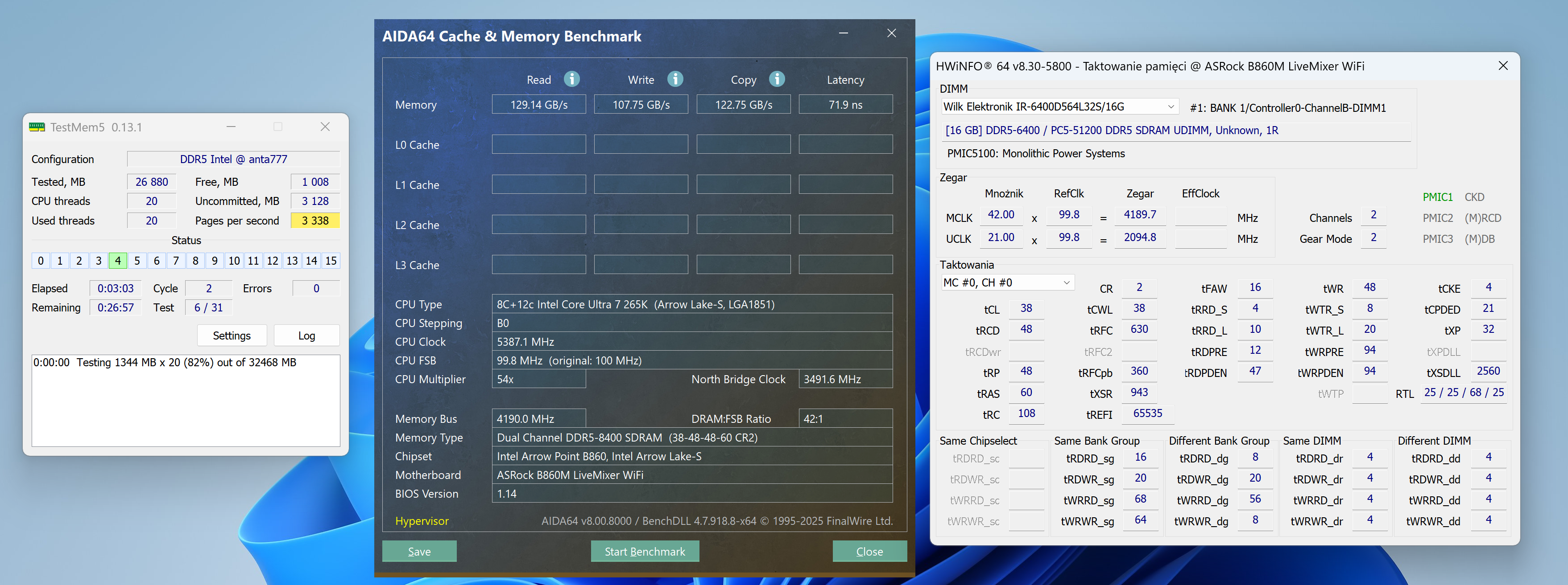

wallec 1 294 Opublikowano 6 Listopada 2025 Opublikowano 6 Listopada 2025 8200MT CL38 ogarnięte na B860, więcej nie boot'uje

darekz 67 Opublikowano 8 Listopada 2025 Opublikowano 8 Listopada 2025 W dniu 6.11.2025 o 10:35, wallec napisał(a): 8200MT CL38 ogarnięte na B860, więcej nie boot'uje Co to za okno z HWiNFO - Taktowanie pamięci?
wallec 1 294 Opublikowano 8 Listopada 2025 Opublikowano 8 Listopada 2025 Opcja "tylko pamięć" podczas uruchamiania

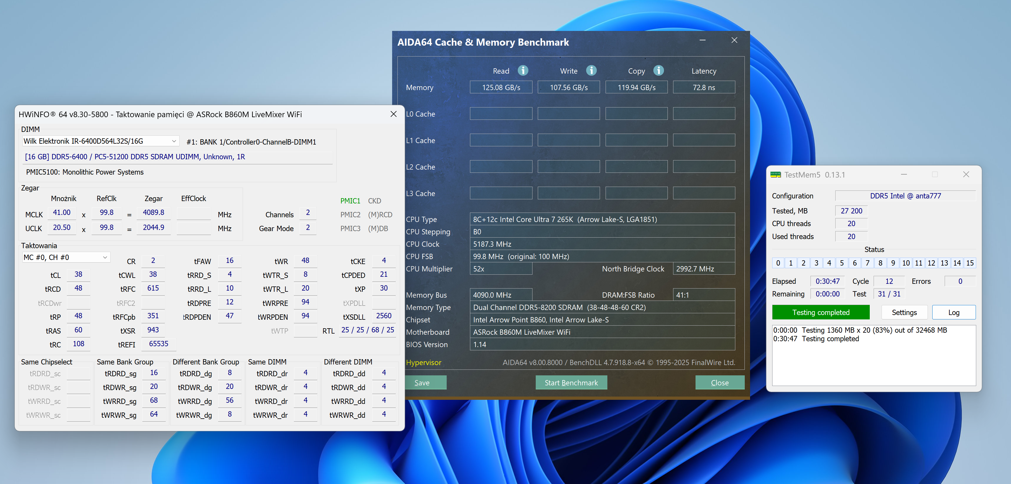

leven 819 Opublikowano 8 Listopada 2025 Opublikowano 8 Listopada 2025 (edytowane) Kurde... u mnie przy 7200mhz/cl32 mam o 10 ns niżej latencje Edytowane 8 Listopada 2025 przez leven
wallec 1 294 Opublikowano 8 Listopada 2025 Opublikowano 8 Listopada 2025 (edytowane) To jest niesamowite jak Arrow Lake ma mocny kontroler pamięci i równocześnie jak mocno ma popsute coś w architekturze, że na 8000MT, 8200MT, 8400MT zapis stoi w miejscu a latency ledwo się zmienia. I tak szacun, że na 4DIMM płycie B860 leci 8400MT CL38. Edytowane 8 Listopada 2025 przez wallec 1

wallec 1 294 Opublikowano 9 Listopada 2025 Opublikowano 9 Listopada 2025 (edytowane) 7 godzin temu, SebastianFM napisał(a): @AMDK11, to, że on nie potrafi więcej wycisnąć o niczym nie świadczy. U mnie nie da się więcej bez podnoszenia NGU i D2D co jest wadą architektury. Edytowane 9 Listopada 2025 przez wallec
