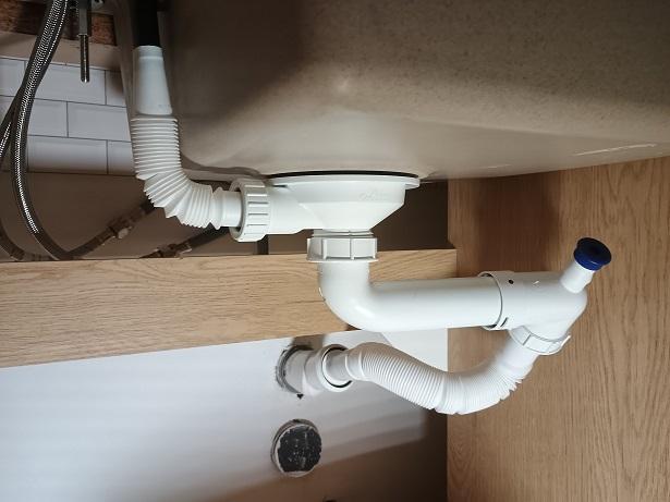

bbandi Opublikowano 9 Kwietnia Opublikowano 9 Kwietnia (edytowane) Zabawa w hydraulika i montera kuchni C.D, zlew podłączony, wszystko już poskręcane, nie cieknie póki co Tak to wygląda na obecną chwilę - oczywiście jakieś upgrady będą Edytowane 9 Kwietnia przez bbandi

209458 Opublikowano 9 Kwietnia Opublikowano 9 Kwietnia 1 godzinę temu, bbandi napisał(a): Zabawa w hydraulika i montera kuchni C.D, zlew podłączony, wszystko już poskręcane, nie cieknie póki co Spoiler Tak z ciekawości - to lekkie przegięcie na elastycznej rurce robi za syfon, czy jest już jakiś wbudowany w odpływ i go nie widać?
Karister Opublikowano 9 Kwietnia Opublikowano 9 Kwietnia Za robienie dwóch kolanek po 90 stopni pod rząd powinien być dożywotni zakaz wykonywania zawodu hydraulika.

galakty Opublikowano 9 Kwietnia Opublikowano 9 Kwietnia 14 minut temu, Karister napisał(a): Za robienie dwóch kolanek po 90 stopni pod rząd powinien być dożywotni zakaz wykonywania zawodu hydraulika. Bez przesady, to nie spływ z kibla
bbandi Opublikowano 9 Kwietnia Opublikowano 9 Kwietnia (edytowane) 1 godzinę temu, 209458 napisał(a): Tak z ciekawości - to lekkie przegięcie na elastycznej rurce robi za syfon, czy jest już jakiś wbudowany w odpływ i go nie widać? No tak, taki delikatny na rysunku było takie U wyraźne ale to przegięcie jak dla mnie 58 minut temu, Karister napisał(a): Za robienie dwóch kolanek po 90 stopni pod rząd powinien być dożywotni zakaz wykonywania zawodu hydraulika. Ja do tego użyłem gotowego zestawu i złożyłem jak bylo pokazane na instrukcji a to niby "made in Italy" Na razie spływa nie korkuje się to zostawiam. Jak już upgrade miałbym robić to tam trzeba by coś takiego wrzucić Musiałem też kupić adapter 40/50 bo otwór odpływu ma 50mm a wąż z zestawu 40, kupiłem taki regulowany kątowo od 0-90stopni dobra opcja bo mogłem sobie spadek wyregulować Edytowane 9 Kwietnia przez bbandi

Karister Opublikowano 9 Kwietnia Opublikowano 9 Kwietnia 3 godziny temu, galakty napisał(a): Bez przesady, to nie spływ z kibla Tym bardziej, bo nie ma 110mm średnicy. 2 godziny temu, bbandi napisał(a): Ja do tego użyłem gotowego zestawu i złożyłem jak bylo pokazane na instrukcji a to niby "made in Italy" Na razie spływa nie korkuje się to zostawiam. Pod zlewem to sobie można przerabiać, ale znam takie przypadki, że mieli zakręt niemal 180° w posadzce łazienki. Abonament na hydraulika co tydzień do przetykania albo kucie.
galakty Opublikowano 9 Kwietnia Opublikowano 9 Kwietnia Teraz, Karister napisał(a): Tym bardziej, bo nie ma 110mm średnicy. O ile ktoś nie będzie wrzucał kawałków jedzenia to luz, nawet lepiej że się zablokuje pod zlewem, a nie dalej
Karister Opublikowano 9 Kwietnia Opublikowano 9 Kwietnia No, pod zlewem mniejsze zło. Gorzej, jak się trafi as, który takie cuda robi właśnie dalej. W kuchni to i tak młynek można zamontować, ale w odpływach z łazienek, jak kobita ma długie włosy, to się dopiero dzieje.
