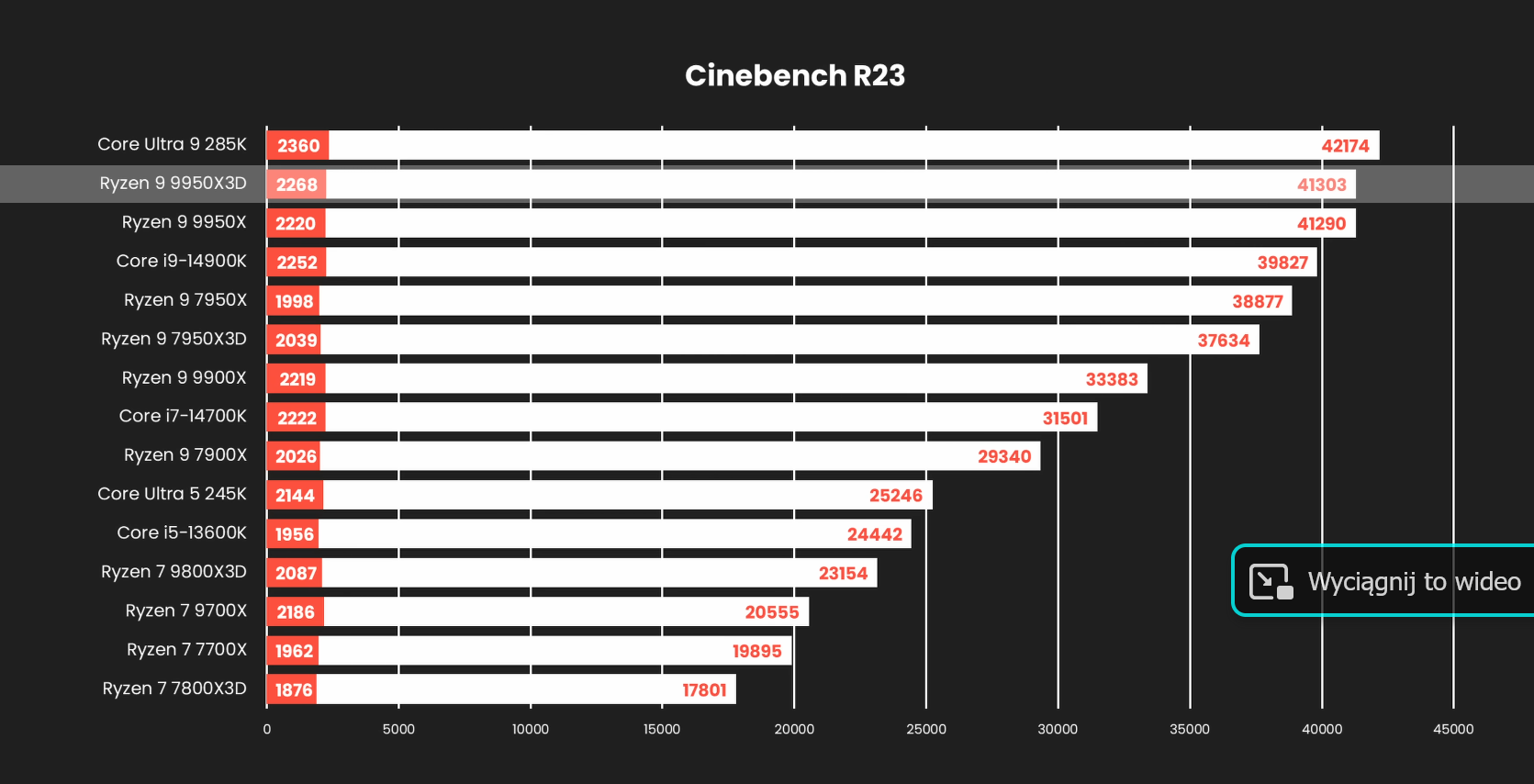

Czy intel próbuje siłowo zastąpić raptory ultrasami?

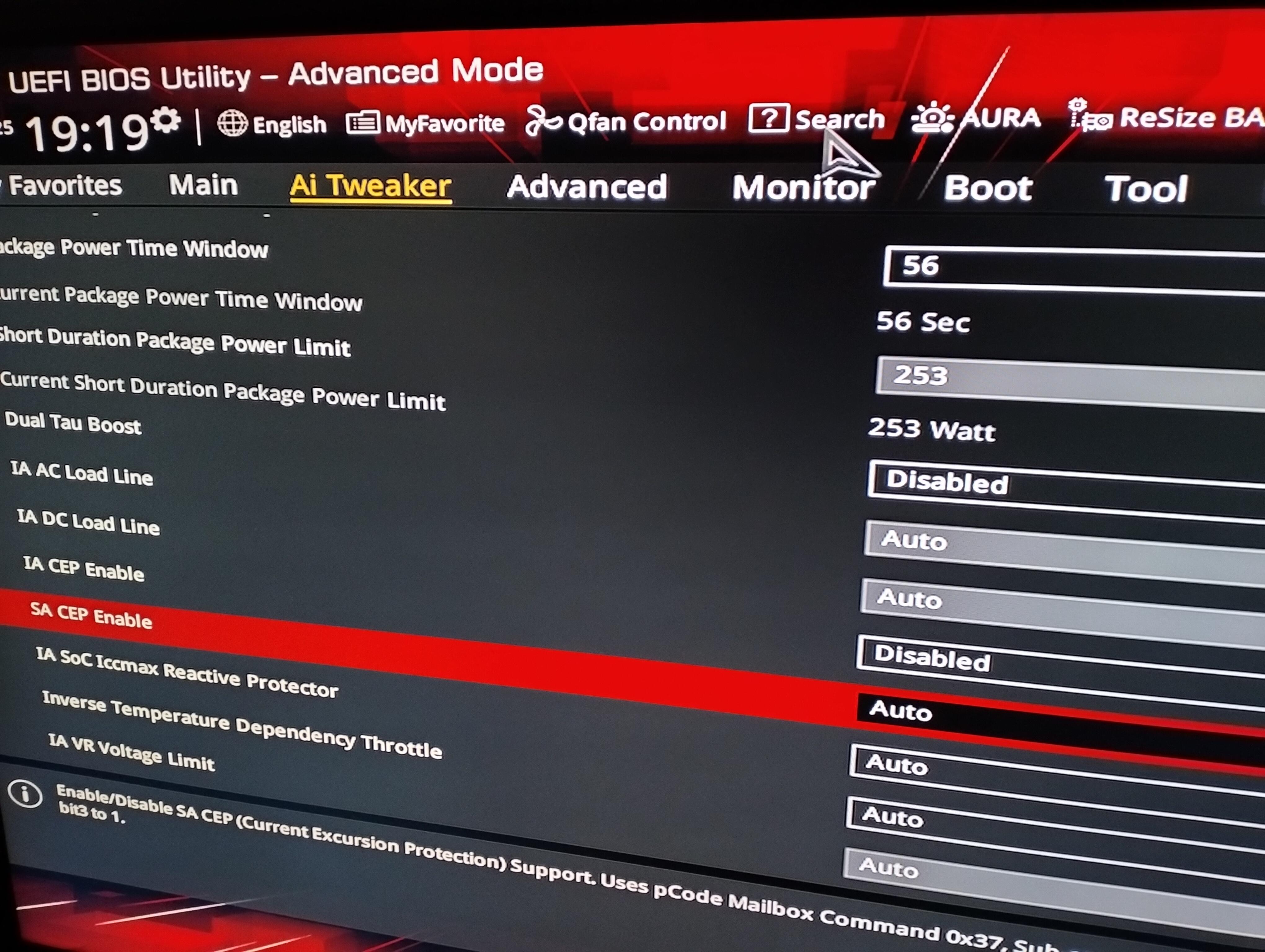

Czy byłby ktoś tak miły i pomógł przy uv 14900k?
Poprawnie przeprowadzony undervolting to coś co przynosi same korzyści.
Jeżeli masz płytę asus to najlepiej zacząć od:
- włączenie asus performance profile na "enabled (limit 90c)
- manualne ustawienie limitów:
 - iccmax 374A
 - pl1 150w
- pl2 253w
-ia cep na disabled
zaraportuj jakie masz temperatury i wynik cinebench r23 po tym zabiegu
Celujesz w okolice 41000pkt - procesory konkurencji zostają daleko w tyle

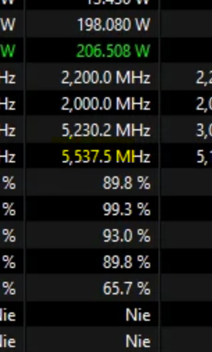

2 godziny temu, ju-rek napisał(a):
Które? Pokaż wynik na 200W
Przecież ten lolek właśnie Ci pokazał wynik na 253 W xD Cine wybrał specjalnie R23, a nie 2024, bo jest krótki i przez cały czas testu proc leci na PL2.

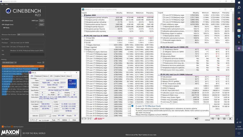

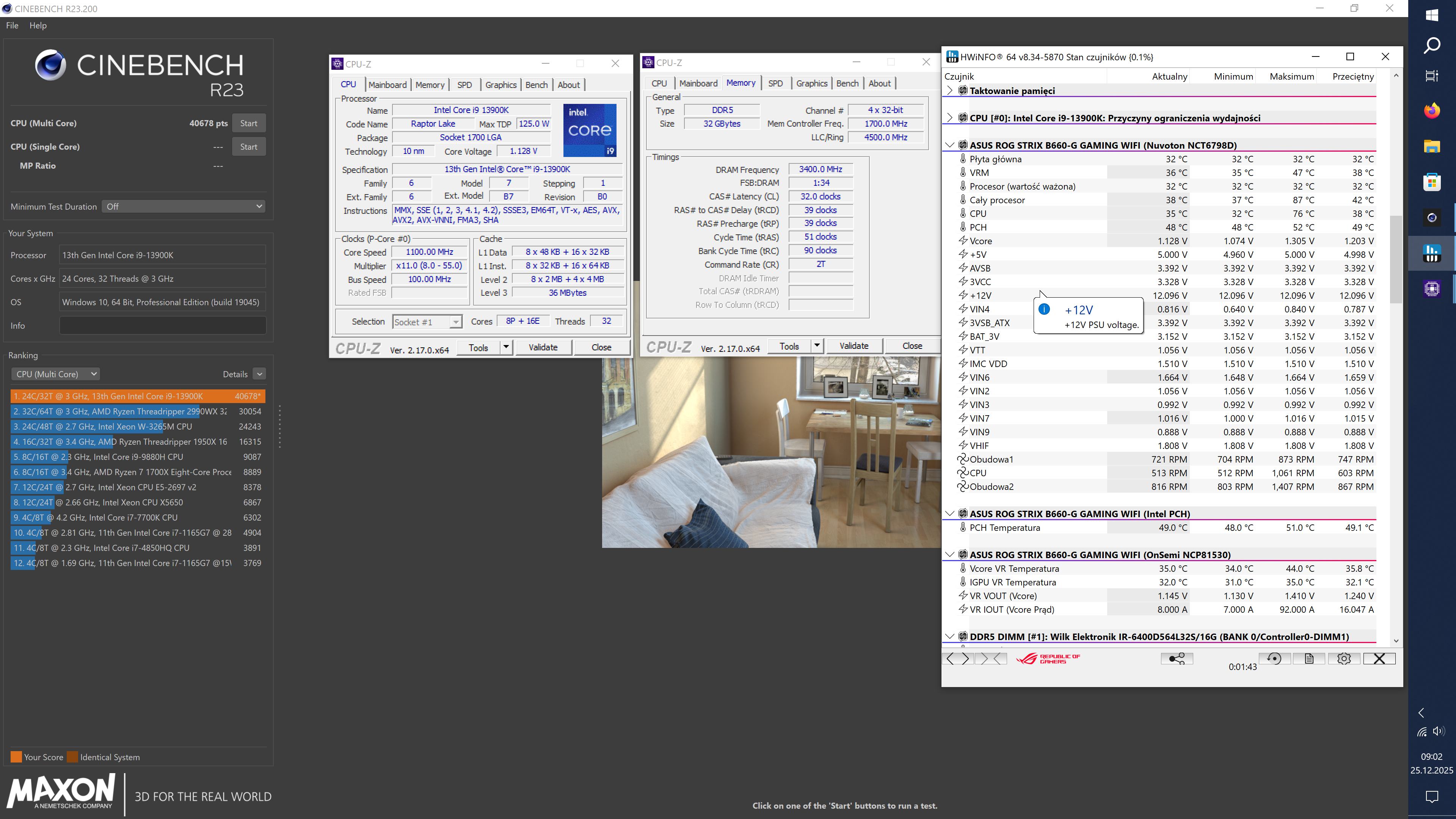

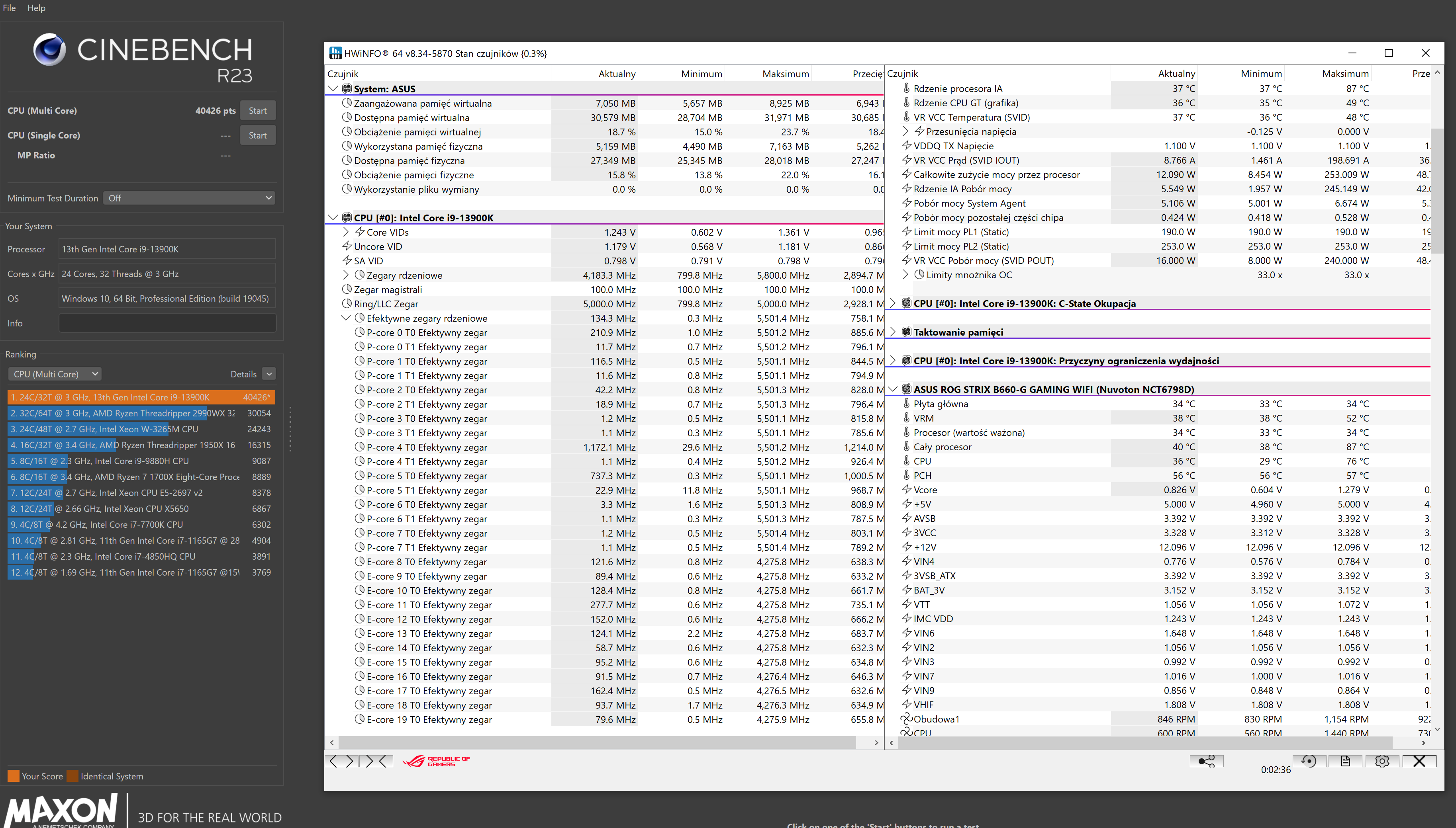

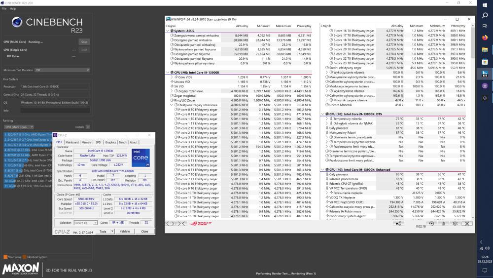

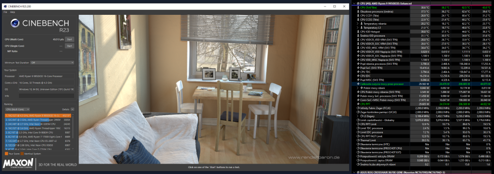

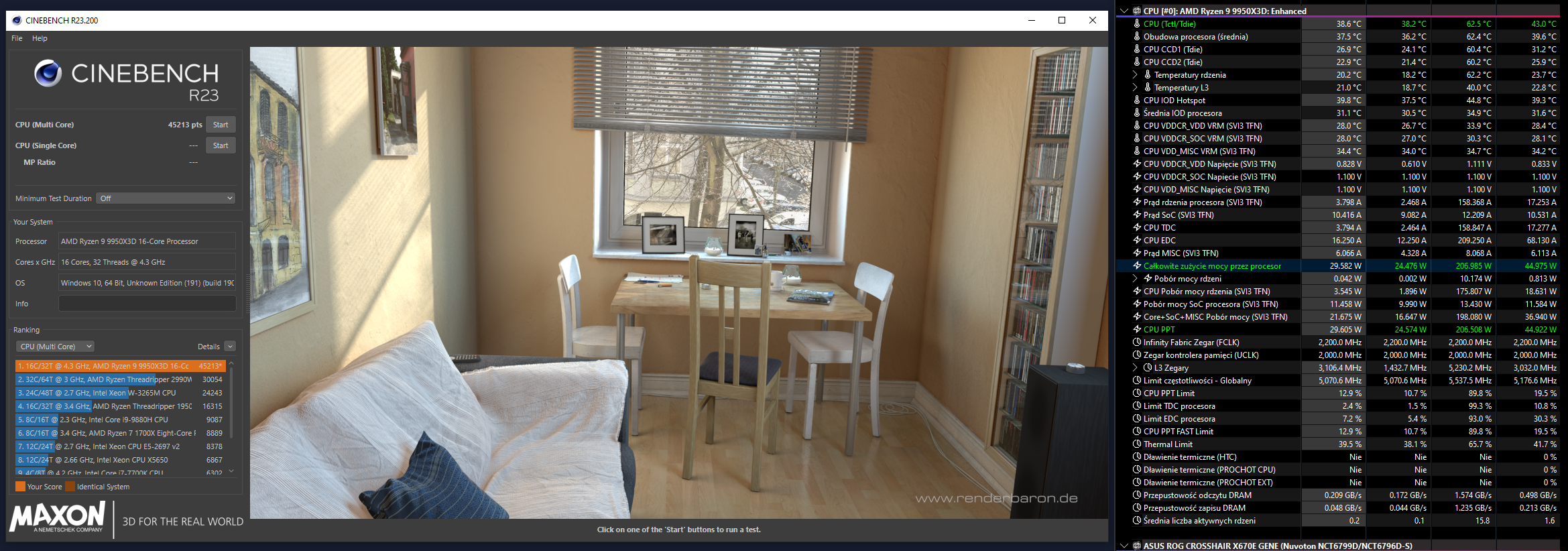

1 godzinę temu, wallec napisał(a):
Dlaczego wklejasz zdjęcia i porównujesz procka po max oc względem stock + uv?
Dlaczego ciągle kłamiesz i manipulujesz?

2 godziny temu, wallec napisał(a):
 - iccmax 374A
 - pl1 150w
- pl2 253w
Przy takich ustawieniach to jest wynik przy ~253W praktycznie (bo jeden przebieg w Cinebench R23 multicore zmieści się w czasie trwania PL2 - tam już abstrahując jak to jest kalkulowane dynamicznie)
Ustaw PL1=PL2=206W i pełny 10 minutowy test (by ustabilizować wynik), to porównamy z tym Ryzen kolegi, który miał wynik przy 206W. Choć moim zdaniem Cinebench 2024 jest lepszym narzędziem, bo daje bardziej powtarzalne wyniki i bardziej olewa krótkotrwałe wzrosty wywołane PL2.
Normalnie definicja wallcowania. Weź króciutki benchmark, podczas robienia którego proc nie spadnie z PL2, oraz zasugeruj, że to niby wynik przy 150 watach :hahaha: Właśnie dlatego przestałem takich nastaw z wysokim PL2 używać w testach, bo tylko przekłamują wyniki krótkich testów.

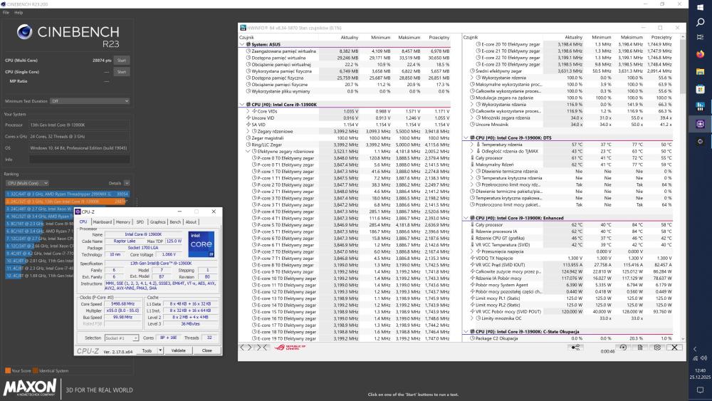

@tomcug nastawy, które podałem, to stock intela i jest to punkt startowy do zrobienia uv
pl1 służy do tego, żeby dobrać sobie waty pod długotrwałe obciążenie w odniesieniu do chłodzenia. np ja mam aio 240 i mogę sobie dać pl1 na 190w i nie będzie mi nigdy wpadać w throtling a 253 służy tylko temu, żeby podbić wyniki w benchmarkach bo na długotrwałym przekroczy mi 90 stopni (jakbym miał aio 360 to mógłbym mieć np 220w) -> widać, że jest to superancki zabieg intela, bo wam gula skacze od razu, a sam od kąd kupiłeś 9800x3d wymyślasz jakieś bzdury o PL1=PL2 125W a wcześniej robiłeś jak człowiek na 253 125.
idźcie sobie do tematu o amd, a ja pomogę op'owi ustawić procesor i będzie zadowolony - czemu służą takie print screeny z zakładki, która jest wygodna do pokazania i chyba służy tylko zbieraniu plusików, bo ju-rek dobrze wie, że ma prawie +300mhz all core względem stock i prawie ~10% all core wynik względem stock dzięki pozostałym ustawieniom ;)

Chcemy zrobić UV i uzyskać najwyższą możliwą wydajność na ustawieniach ze specyfikacji Intela i te kroki z które podałem są dobre ma start i może wystarczą jako całość.
U mnie 4 przebiegi cb r23 mieszcza się w tych limitach i 56 sekundach na PL2.
Na full stock + xmp nie dość że robi tylko w jednym przebiegu ~36000, to jeszcze 100 stopni łapie po sekundzie więc gra warta świeczki bo po UV nie przekracza 253, 90 stopni i wynik 40500 pkt ;)
