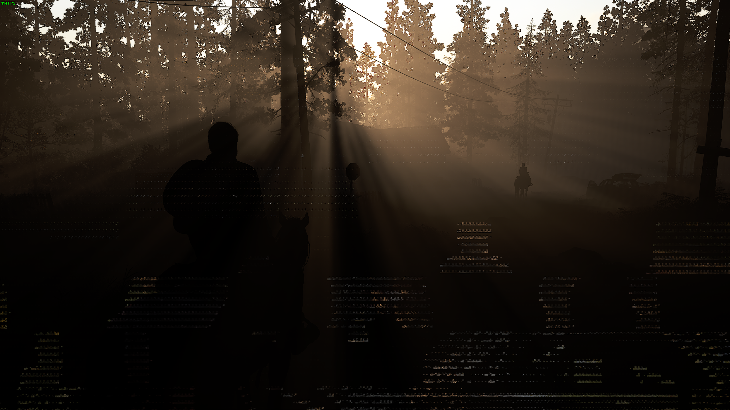

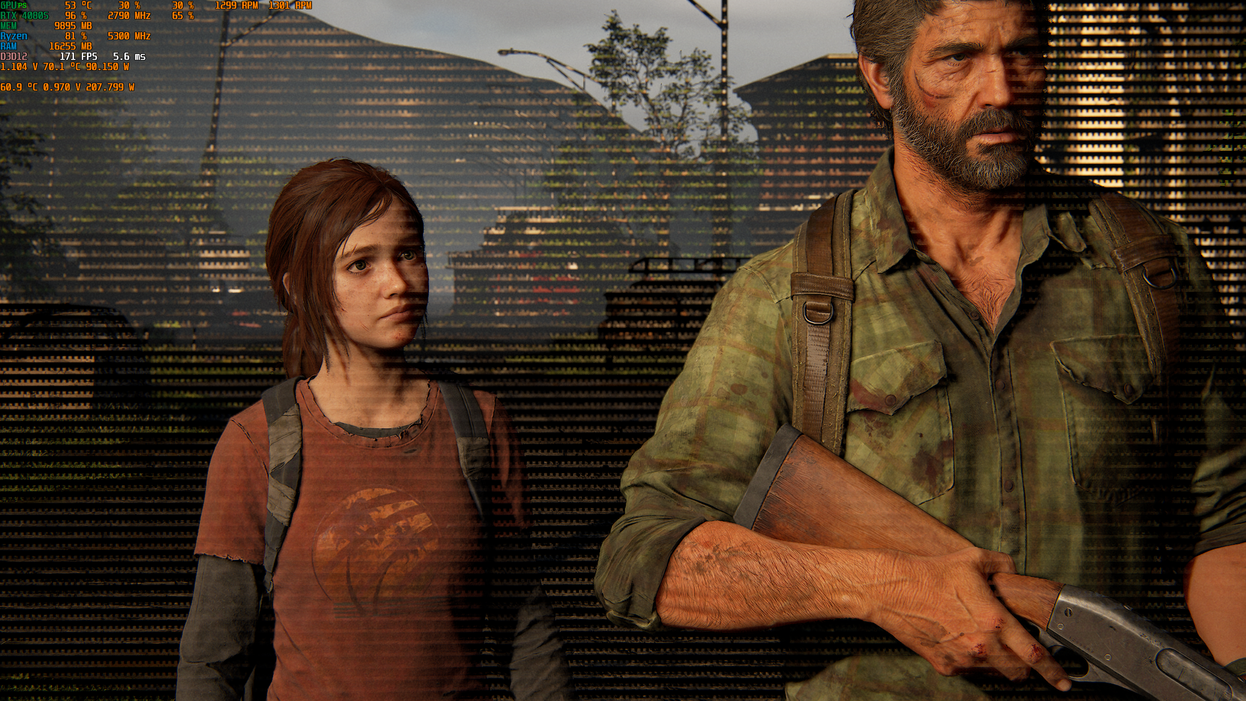

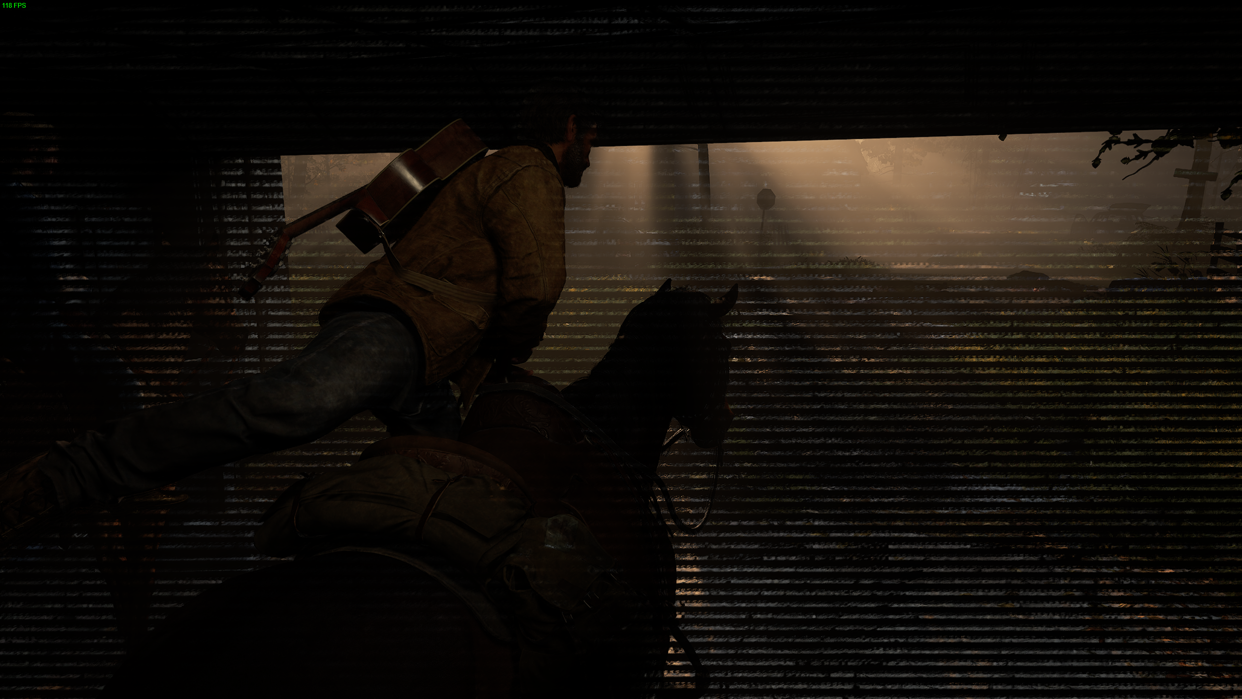

Reddzik 3 067 Opublikowano 4 Kwietnia 2025 Opublikowano 4 Kwietnia 2025 (edytowane) Odpaliłem na szybkiego, maks detale, blury dof czy aberacja, ziarno off, DLSS jakość bez FG i mam jakieś błędy w grafice, resetowałem uv, itd ale nic nie daje. Gra na pierwszy rzut wygląda ostro, bardzo ostro w porównaniu do wersji PS5, nawet bardzo wyraźne zmarszczki Joela, kurtka, przepaść, tylko nie wiem skąd ten problem się wziął, nie mam za dużo czasu, bo o 10.00 muszę wyjść na kilka godzin, więc zagram jak wrócę i poszukam wtedy odp na ten problem. Sterowniki mam najnowsze plus mam też DLSS 4. Screeny z błędem edit: Jeszcze jedno, CPU się pociło ponad 70C w czasie shaderów i 90W Spoiler Edytowane 4 Kwietnia 2025 przez Reddzik

dawidoxx 998 Opublikowano 4 Kwietnia 2025 Opublikowano 4 Kwietnia 2025 @Reddzik a jak obniżysz zegar na gpu to też to masz?
Reddzik 3 067 Opublikowano 4 Kwietnia 2025 Opublikowano 4 Kwietnia 2025 Sprawdzałem uv na 2580mhz i uv na 2790mhz prawie tyle co ma karta na stock, i po restarcie nie ma problemu, sprawdziłem też DLSS 3 vs 4. Chyba pomógł restart gry. Aktualnie nie podoba mi się jakość grafiki przy obracaniu kamery ani w dlss3 ani dlss4 dziwnie to wygląda, przy szybkim obracaniu kamery widzę nie wyraźnie i dziwnie to wygląda np w porównaniu do Indiany czy innych gier. Zbieram się do wyjścia, sprawdzę i potestuję jak wrócę, ale grafa miodzio, nie mam problemu z ostrością, gra wygląda jakbym grał w ULTRA w porównaniu na PS5 jakieś medium.

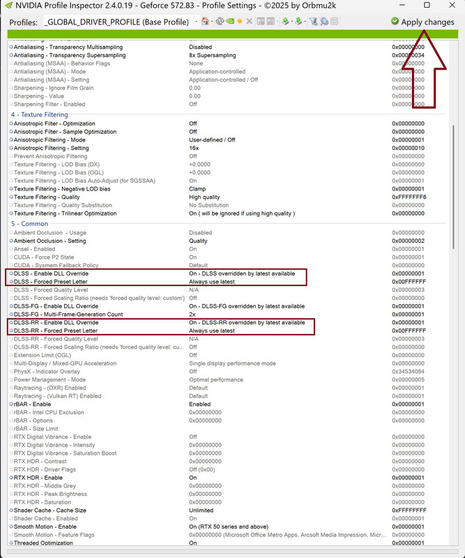

leven 808 Opublikowano 4 Kwietnia 2025 Opublikowano 4 Kwietnia 2025 Godzinę temu, @MUZ napisał(a): Jest sposób na wymuszenie dlss transformer bez nvidia app (nie chcę jej instalować)? Nie wiem, czy w tej grze są już biblioteki DLSS4, dla tego najlepiej pobrać 3 pliki DLSS4 i wkleić je do głównego katalogu z grą (zastąpią te co już są) następnie pobrać i uruchomić NPI i tam ustawić odpowiednie presety, oraz dla wglądu pobrać dwa pliczki, które pozwalają na pokazanie OSD i jego wyłączenie w czasie gry. OSD dotyczy DLSS i presetu, który jest obecnie w użyciu w grze. Pliki DLSS4: https://drive.google.com/drive/folders/1Xn1BhRVa3kd7k6qexlNpAWXNyeA4eqPd?usp=sharing NPI: https://github.com/Orbmu2k/nvidiaProfileInspector/releases/download/2.4.0.19/nvidiaProfileInspector.zip DLSS OSD: https://drive.google.com/drive/folders/1-C1CWzDjLI8cEUo7WpXXfWXZDYylqMA1?usp=sharing Ustawienia NPI: 1

@MUZ 115 Opublikowano 4 Kwietnia 2025 Opublikowano 4 Kwietnia 2025 (edytowane) Te ustawienia w NPI już mam, więc wystarczy jak pobiorę i wkleję te pliki DLSS4 do głównego katalogu z grą @leven i tyle? Edytowane 4 Kwietnia 2025 przez @MUZ
leven 808 Opublikowano 4 Kwietnia 2025 Opublikowano 4 Kwietnia 2025 (edytowane) Ten OSD jest widoczny w lewym dolnym rogu ekranu. Będzie widoczny w każdej grze z DLSS. Z Wieśka fotka: 5 minut temu, @MUZ napisał(a): Te ustawienia w NPI już mam, więc wystarczy jak pobiorę i wkleję te pliki DLSS4 do głównego katalogu z grą @leven i tyle? Teoretycznie sam NPI powinien podmienić pliki DLSS w grze, ale najlepiej fizycznie te pliki zamienić (pod warunkiem, że to gra singiel, bo w multi można za to bana dostać ) Podmieniasz 3 pliki, włączasz OSD i będzie widać co jest grane. Edytowane 4 Kwietnia 2025 przez leven 1
