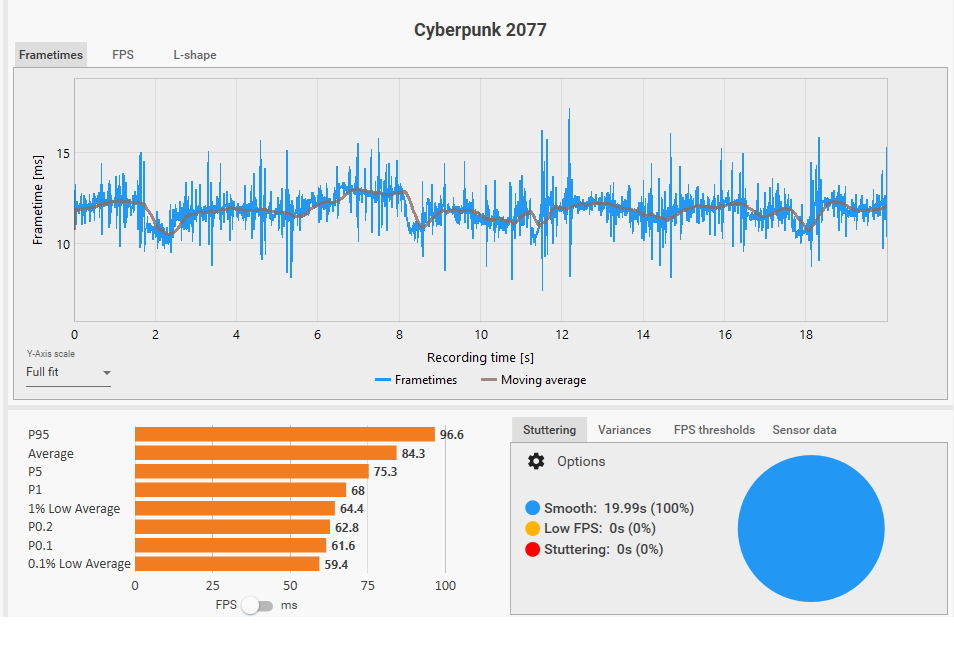

Jak mierzyć frametime lows?
Frame generation ma być wyłączony do testu bo ma liczyć prawdziwe klatki. Vsync też off.
Ustawienia full hd najlepiej ultra bez RT. Bo to sprawdzi nacisk na procka. Od biedy może być 1440p.
Jak wygląda test w Cyberpunku. Miasto najlepiej nocą, ruszasz kamerą, biegasz, obracasz się. W tym czasie włączasz benchmark lows w msi afterburner. U mnie to się włącza chyba na + i wyłącza na - na klawiaturze numerycznej, ale nie wiem czy tak ustawiałem czy tak było domyślnie (zakładka benchmark). Jednak chyba trzeba to włączyć w ustawieniach i zaznaczyć by lows na OSD się wyświatlały - ale oba Frametime 0.1% i 1%. 10 sekund, max 20 sekund testu starczy. To samo można powtórzyć w walce, jeździe samochodem, cokolwiek.

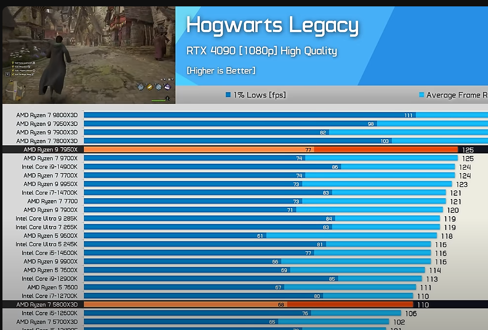

Ja jak zmieniłem Ryzena 5600 na 5800X3D to właśnie większość tych ścinek albo prawie wszystkie zniknęły. Także wymiana procka pomoże, z tym że nie daję gwarancji że wygładzi wszystko. Ja cyberka nie lubię i mało w niego grałem.

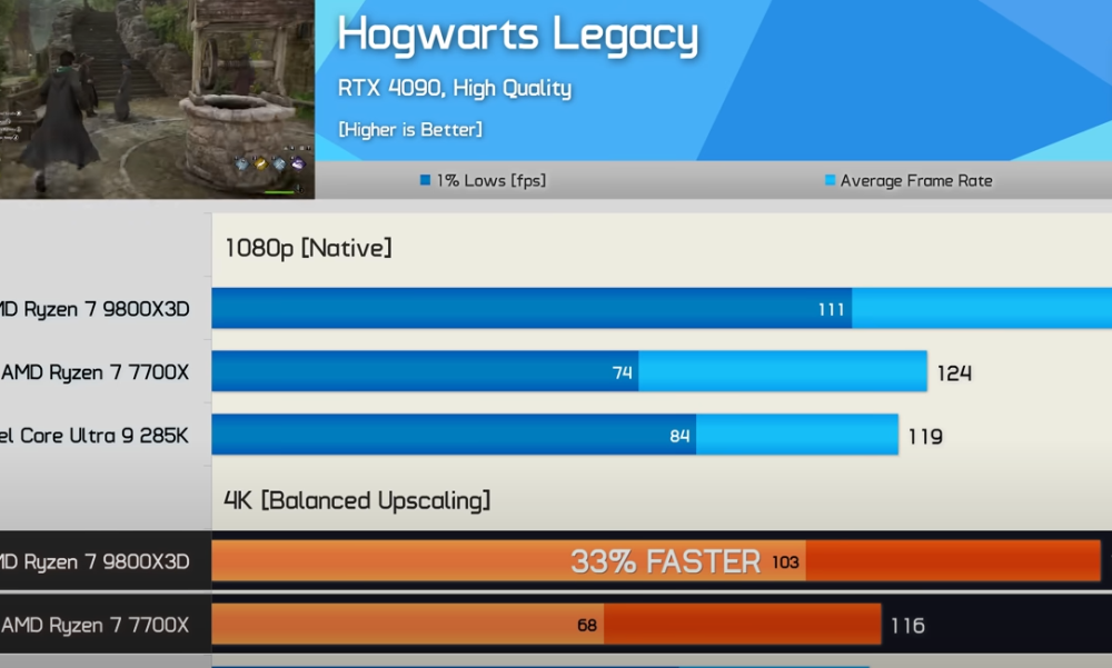

Druga opcja wygładzenia ścinek to wg recenzentów DLSS4 którego na RXie nie włączysz, ale ciekawe że nagle zaczęli w ten sposób mówić o generatorach klatek, że takie wygnerowanie z 60 klatek 250 klatek powoduje wygładzenie wykresu frametime i to może być rozwiązanie dla kogoś kto nie trawi takich ścinek.
U mnie zmiana z 2700X na 5800X3D znacząco podniosła 0,1 i 1% low. W grach w których wcześniej miałem lekki stutter, nagle zrobiło się płynnie i przyjemnie. Już nawet o avg i max fps nie mówię...
Nie ma jednego prostego przepisu jak podnieść 0,1% i 1% low. Zależy w jakiej grze i zależy jaki masz sprzęt. Jeśli niskie wartości spowodowane są CPU to nic nie zrobisz poza wymianą. Pamiętaj że na wydajność CPU składa się też sam RAM, choć różnice między taktowaniem RAM w ramach tej samej generacji są naprawdę marginalne, więc też bym nie przepłacał.
