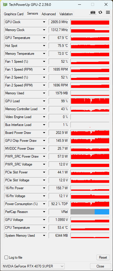

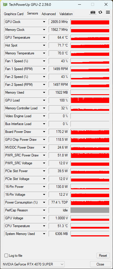

Lameismyname 2 981 Opublikowano 16 Marca 2025 Autor Opublikowano 16 Marca 2025 Zotac Solid na pewno jest ciekawszą opcją. Co do twin X2 od Inno3d (obojętnie czy wersja OC czy non-OC) podejrzewam, że jest to samo co u mnie było w 4070 Super. Po zmianie na termopad na rdzeniu ok. 1500-1600 RPM po np. 2 godzinnej sesji gry przy temperaturach 70-75*C jakoś tak jak mnie pamięć nie myli. Na plus wentylatory inno które są ciche nawet przy 1700 RPM.
Lameismyname 2 981 Opublikowano 16 Marca 2025 Autor Opublikowano 16 Marca 2025 17 minut temu, Karro napisał(a): To chyba masz jakiś biosik Q albo msiafterburner Ok już sobie przypomniałem bo mam zrzuty GPU-Z 4070S OC+UV: 4070S STOCK: Oczywiście wszystko po założonym termopadzie.
