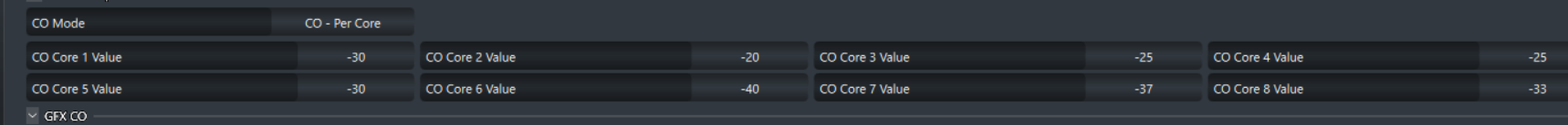

Koledzy weźcie tu podpowiedzcie.
Z 9800X3D ponoć praktycznie każda sztuka robi CO -30, nieliczne -40 i więcej.
Jak to jest w tej loterii krzemowej i co polecacie teraz do testowania stabilności rdzeni?
Próbuję coś ukręcić aby wydajność była OK ale żeby Fortis 3 się zbytnio nie męczył i było w miarę chłodno.

Ja mam u siebie aktualnie +75MHz i CO -26, wcześniej miałem +175MHz i -25, vid spadł mi z 1.35V na 1.275V więc olałem to 100MHz więcej i teraz mam taktowanie 5.3GHz, także kwestia co się trafi w loterii krzemowej.

CO -40 mi się krzaczył. Zrobiłem z głupa CO -33 i przeżyło krótkie sesje CS2 i Cyberpunka. Jutro może się bardziej pochylę nad tematem.

Lock wszystkich rdzeni na 5200mhz, pbo disabled, curve disabled, limity mocy disabled i szukanie jak najniższego stabilnego napięcia dla y-cruncher vt3 i aidy

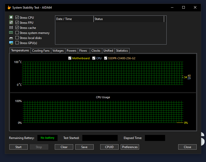

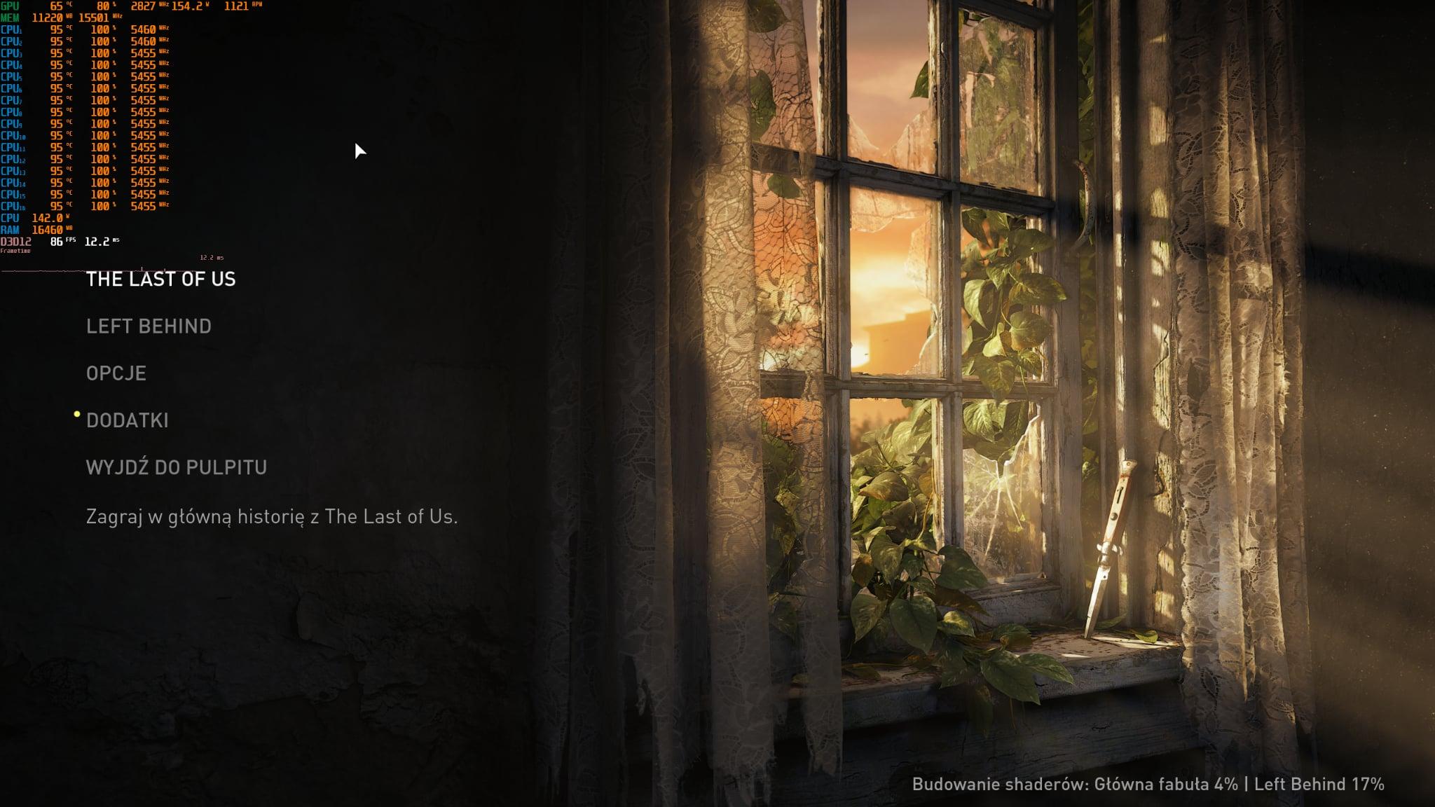

 AIDA to dobry test dla zen5. Generalnie nie musisz nic ustawiać poza włączeniem trybu 105W czyt PBO i ujemną curva. Zanim jednak odpalisz test na dłuższej polecam przelot w AIDA SHA3, ktory trwa chwile ale wygrzeje ci cpu bardziej niż sam test AIDY ;) Fortisem się nie przejmuj, dzis mi zagotował szadery w TLOU ale wszystko stabilne bez wywalania :D Pewnie wziąłby grubo ponad 142W gdyby nie lock oszukanego tdp 105W AMD.

Bo procesory 2 chipletowe ustawia się każdy chiplet z osobna, z racji iż masz 2 chiplety to cała ujemna curve będziesz dostosowywał do najgorszego 1 z 16 rdzeni, a nie 1 z 8. Więc całe ustawianie będzie zawsze gorsze niż pod jeden chiplet.

Ta -40 to się ziomki chwalą na reddit ... Jak ziomuś zobaczy pulpit to znaczy , że jest stabilnie jak skała . Przeciętna sztuka zrobi -15 do max -20 na stock po oc do 5425 Mhz jeszcze mniej .

@ronaldo864 No nic, zbadam ile moja sztuka jest w stanie zejść. -40 to na pulpicie spoko, obciążenie CPU-Z przez 20 min wytrzymało ale na CS2 się wykrzaczyło już w menu. Zszedłem na -33 no i CS2 oraz CP2077PL wytrzymało ale muszę poświęcić więcej czasu na test. Dzisiaj pewnie będę więcej wiedział.
