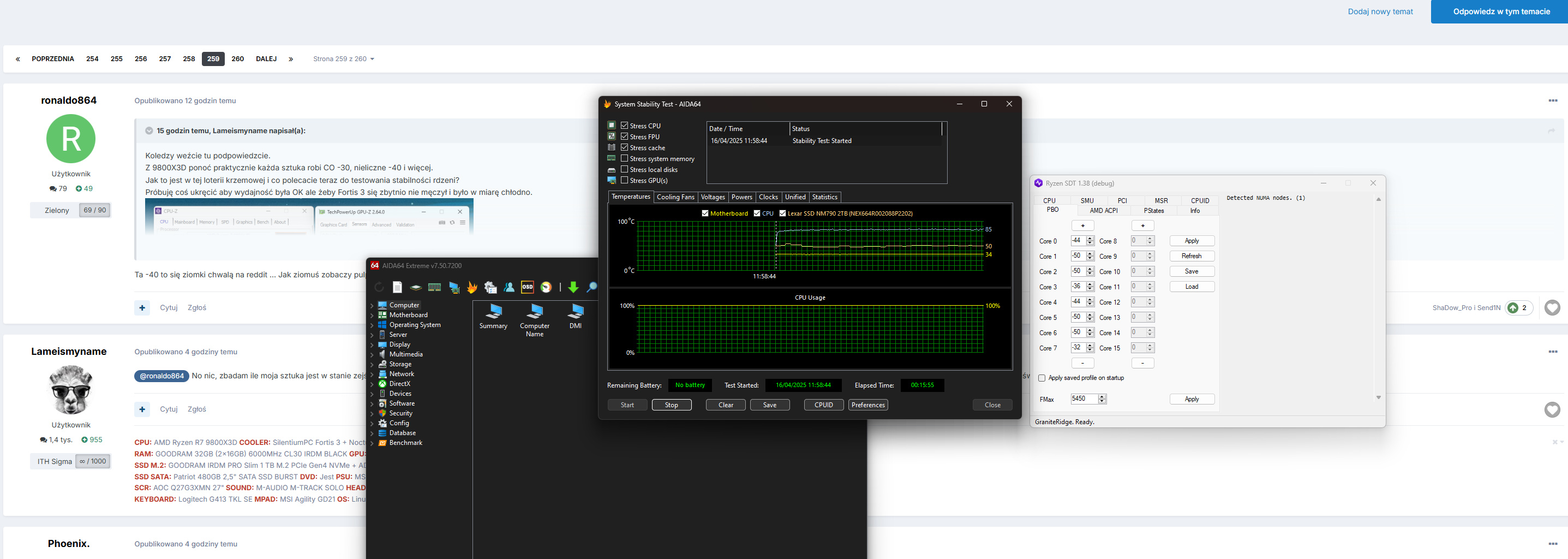

-40 to nie jest jeszcze jakas wartosc z kosmosu.
@ju-rek wskazał, AIDE odpaliłem na moment zeby Ci pokazac ze sie mylisz. łączne -CO to -44.5.
Te -CO działa również ok na pulpicie itp. w wymagajacych grach i programach ogolnie prawie wszedzie. Problemem są niektore lekkie gierki, które muskaja procka tylko raz 1 raz 2 rdzen dlatego, że rdzenie te obliczają/kalkuluja przy takiej grze przy niższych mhz i moze ale nie musi zawiesic pc. Do -45 przynajmniej u mnie jest jeszcze relatywnie dobrze, jednak wyżej zaczynaja sie problemy na tych wlasnie nizszych czestotliwosciach

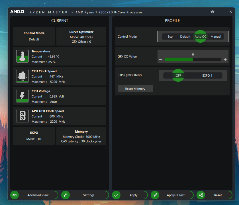

Mi zależy na zegarze stockowym ale jak najniższym CO aby Fortis 3 spokojnie pracował bo jednak jest różnica w kulturze pracy z tym co było na 7500F ;)
Będę kombinował co ten procek zniesie. Zacznę od testu AIDA.
Jakaś mądra głowa przypomni mi jak się robiło Auto OC, Per Core z niskim CO -30 w Ryzen Masterze korzystając z "Basic View"?
Albo coś w sofcie pozmieniali albo dawno to robiłem i mi pamięć zardzewiała...
Albo w serii 9xxx trochę to inaczej działa. Help.
