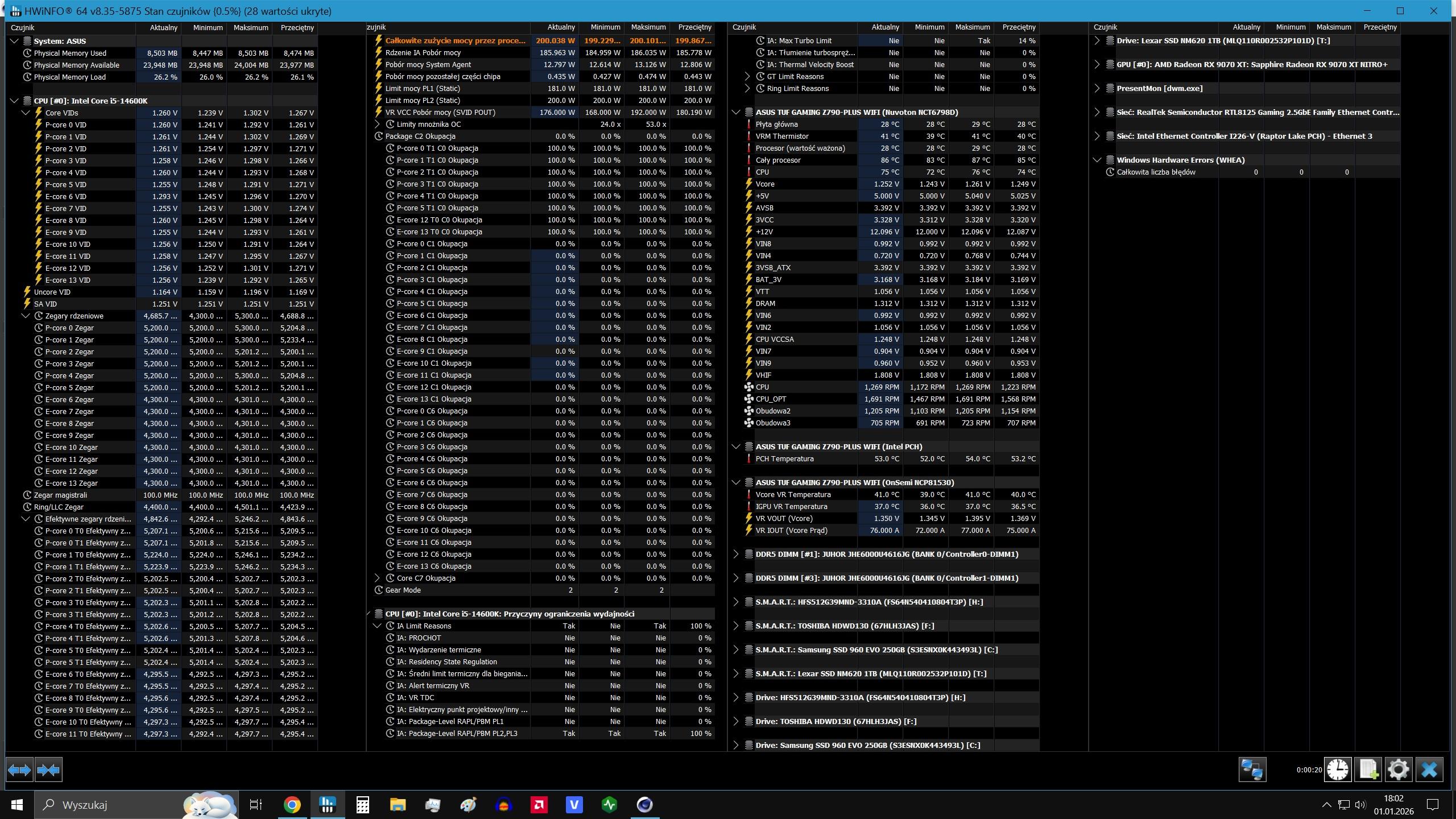

Pentium D 2 073 Opublikowano 2 Stycznia Opublikowano 2 Stycznia 14 minut temu, tomcug napisał(a): Tam chyba 170 watów z groszami była moc "package". A u mnie na AIO od MSI, jak pisałem, niecałe 70 C przy 180 watach No faktycznie znalazłem tamtego screena, ale mam też takiego przy 200W i też jest 87*C i niecałe 1300 rpm.

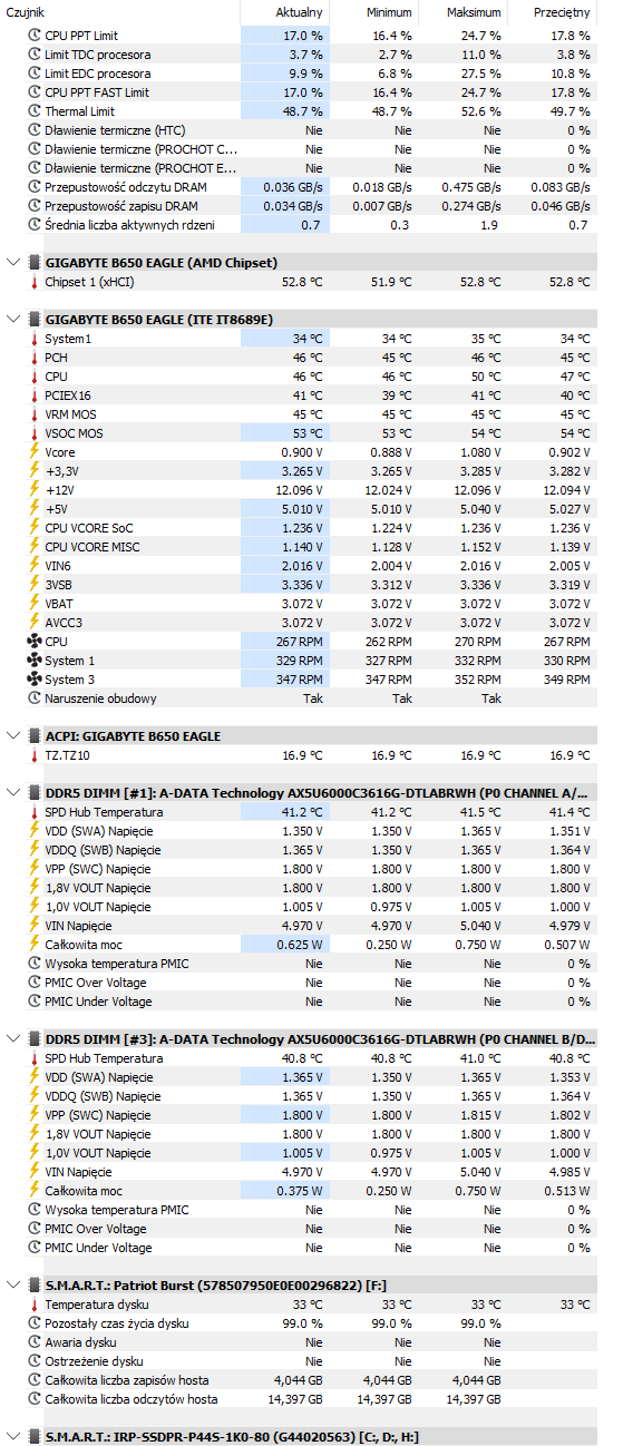

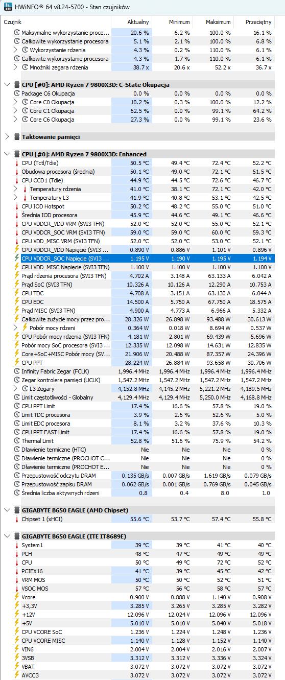

Lameismyname 4 428 Opublikowano 2 Stycznia Opublikowano 2 Stycznia (edytowane) 25 minut temu, lukadd napisał(a): Dziwne te mobasy. 1.2 to nawet do lekkiego OC styknie normalnie @Lameismyname Ty masz tego gigusia b650 chyba, też ci wali na auto 1.3V na soc? Ja mam wersję bez AX. Na auto leci 1.25V max. Nie zmieniałem. EDIT: Dokładnie pokazuje mi tak Edytowane 2 Stycznia przez Lameismyname 1

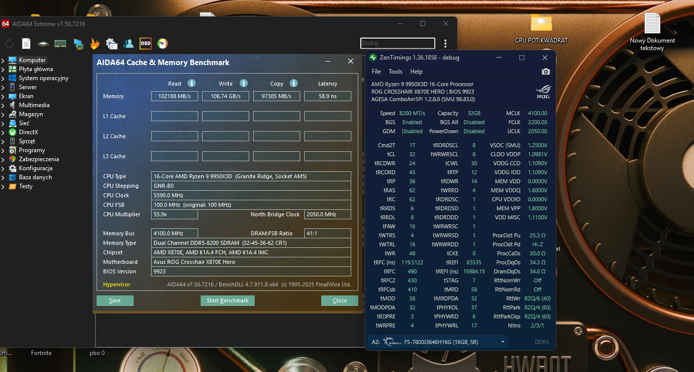

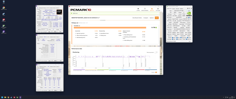

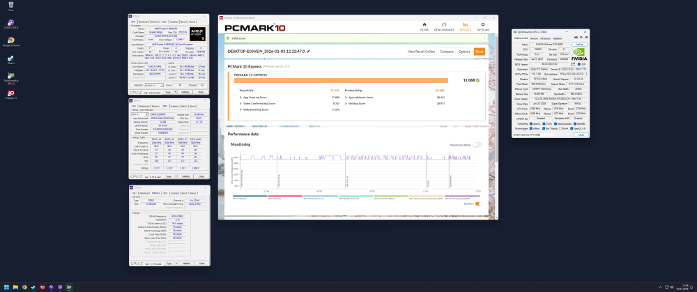

Dziarson 336 Opublikowano 3 Stycznia Opublikowano 3 Stycznia 10 godzin temu, Lameismyname napisał(a): Ja mam wersję bez AX. Na auto leci 1.25V max. Nie zmieniałem. EDIT: Dokładnie pokazuje mi tak Ile masz tego VDDIO ze masz taka temperature IO ? Vsoc jest absolutnie obojetny czy masz 1.1 czy 1.3 jak masz 1:1 to ma działać, Vmisc VPP VDDG to są napiecia które robią robote. Pomijam fakt że ustawainia ramu na krew nic nie daje w przypadku X3D chyba że sobie chcesz zabrać pierwsze miejsce . https://hwbot.org/benchmarks/pcmark10_express/rankings?cores=16&processorId=7505&hardwareType=cpu oczywiście pewnie zaraz @ju-rek mi je zabierze i trzeba bedzie chiller odpalić . 19 godzin temu, Pitt_34 napisał(a): Serio zmieniłeś 9800X3D na 14600 ? @Pentium D jak śmiałeś 1
Lameismyname 4 428 Opublikowano 3 Stycznia Opublikowano 3 Stycznia @Dziarson Proszę bardzo. VDDIO na auto jest jak VDDQ jeżeli niczego nie pokręciłem.
Dziarson 336 Opublikowano 3 Stycznia Opublikowano 3 Stycznia To ile masz tego VDDIO A dobra kumam masz AIR to temperatura taka może być w sumie .

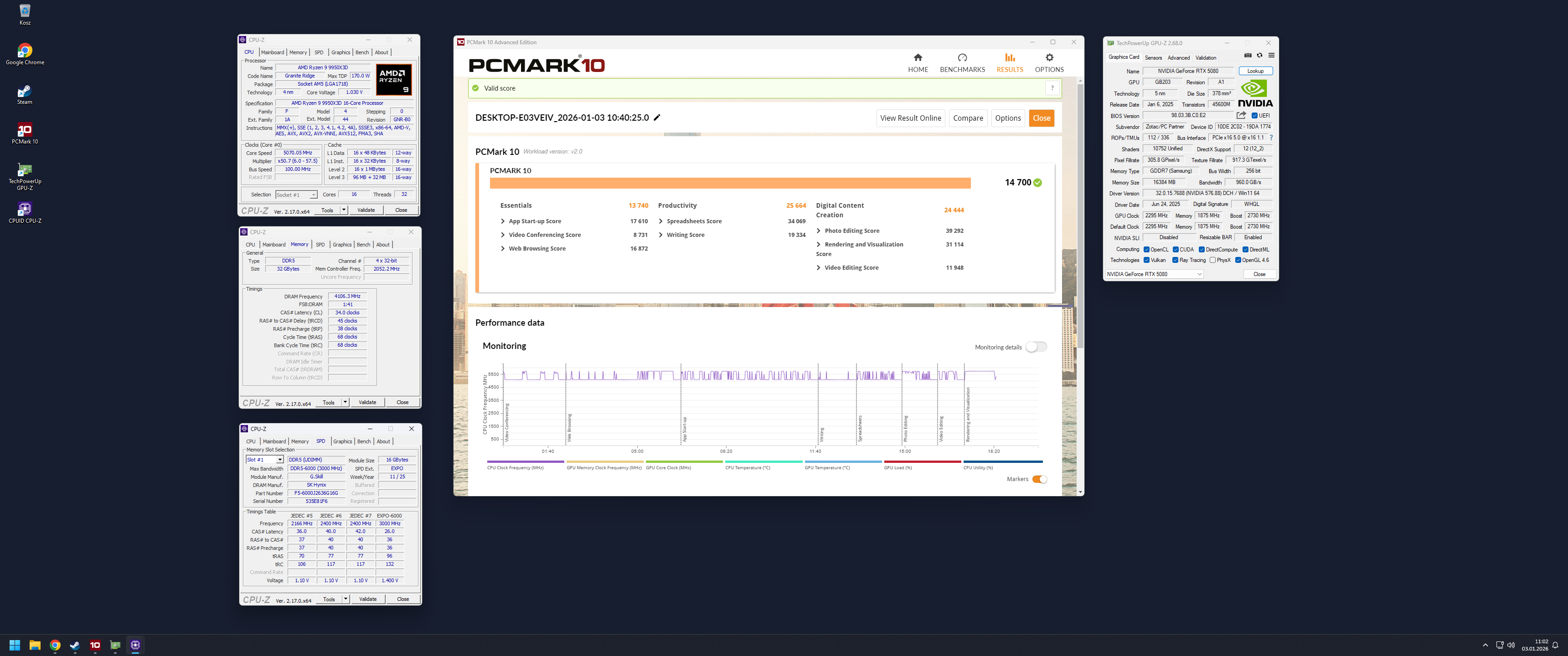

ju-rek 811 Opublikowano 3 Stycznia Opublikowano 3 Stycznia (edytowane) 4 godziny temu, Dziarson napisał(a): oczywiście pewnie zaraz @ju-rek mi je zabierze i trzeba bedzie chiller odpalić Nic nie podkręcałem, ja tylko "pociągnął" OK, ty miałeś Express Edytowane 3 Stycznia przez ju-rek

Dziarson 336 Opublikowano 3 Stycznia Opublikowano 3 Stycznia 2 godziny temu, ju-rek napisał(a): Nic nie podkręcałem, ja tylko "pociągnął" OK, ty miałeś Express Dobrze masz ten system wygolony.
